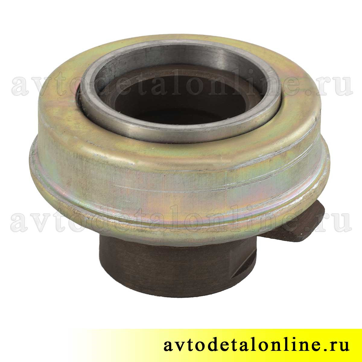

Выжимной — также на основании отзывов выбрал ESPRA:

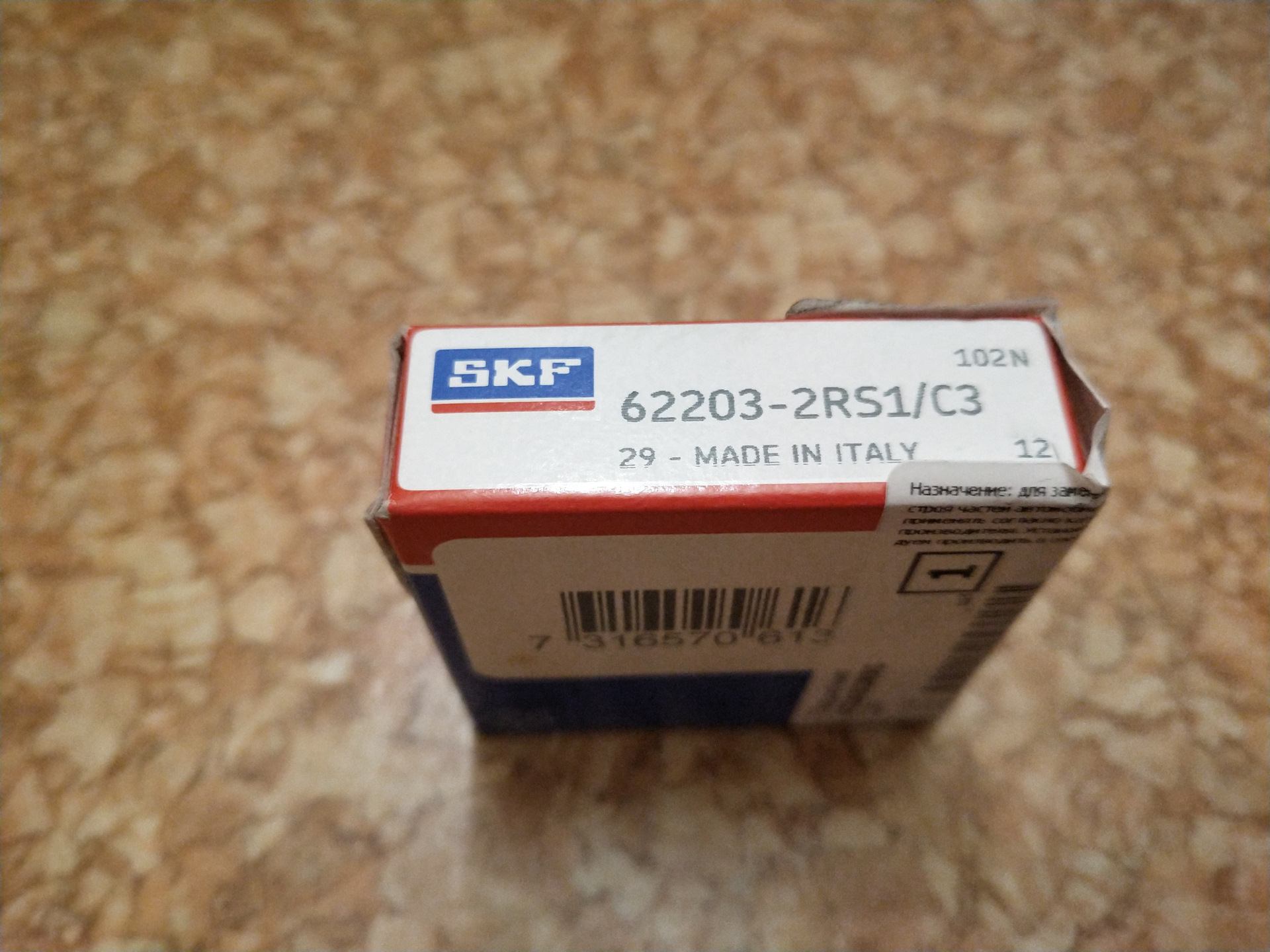

Подшипник маховика лучше поставить другой, пошире — www.konsulavto.ru/cat-search-result?q=180503. Он 16мм шириной вместо 12. Вал коробки будет опираться на большую плоскость. Ну и KRAFT чё-то долго не живут.
UPD: там вон народ как раз SKF широкий советует — очень норм будет

Чего вдруг крафт хорошим стал?
А кто писал, что он хороший?
Так почему выбор именно на него?
Это не выбор. Это данность. Производитель маховика поставил именно этот подшипник.

Только выжимной не тот, нужен 3160
это тоже не тот. Это довольно тонкий момент. пружинки диафрагмы должны опираться на подшипник вот так a.d-cd.net/nYAAAgJ-jOA-960.jpg а обычно лапки проваливаются. В общем перед установкой надо все примерить и изучить.
Где уже не помню, читал за комплекты сцепления. К Саксу рекомендовали 3160 с буртиком. Служит в составе комплекта уже больше 30и тыс.
Дело в том, что диаметр опорной части выжимного у газа и Уаза разный. Обрати внимание когда придётся разбирать. У меня тоже такой комплект стоит и немного обидно когда через 100 тыкмов дохнет выжимной, а сам комплект ещё в идеале, но кончики лапок корзины подпалены и погрызены

Да все говорят что это самы правильный выжимной, только вот из нескольких приходится выбирать, такое ощущения что специально смазку с песком закладывают (

Только подшипник крафт заменить на что нибудь нормальное.
И поставить вместо узкого с шайбой широкий номер не помню начинается вроде на 5 вместо того что на 2

кстати можно поставить подшипник пошире, если не ошибаюсь 503
62203-2RS1 Подшипник коленвала SKF. Отличается от родного тем, что шире на 4мм, ходит получше и сам покрепче. Родной 12мм, этот 16мм. Устанавливается без доработок.
