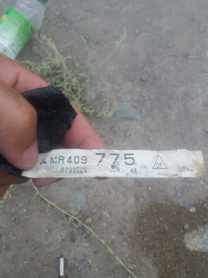

Заменили и коробка стала нормально и без каких-либо проблем работать в штатном режиме. После небольшого промежутка времени появилась новая всем известноя проблема с проводкой АКПП. Диагностика показывала нарушение целостности проводов. Коробочка выдала ошибку 1776. Этот гребаный шлейф мне ремонтировали уже раза два. Причем последняя проблема возникла когда я был за 1000 км от Москвы. Обратился к ОД в регионе. Диагностика показывала нарушение целостности проводов. Ремонт с паяльником, изолентой и с последующей диагностикой не дал положительных результатов. Решили менять на новый, которого к сожалению не оказалось в наличии, а заказ из Москвы около 10 дней. Электрик заново все перепаял, замотал и я благополучно добрался до дома. С большим трудом нашел партнамбер на этот жгут. Официалы (Рольф-юг) так и не могли найти партнамбер на этот жгут, они вообще не понимали что это такое. Кинул клич на Драйве и нашлись хорошие люди! С партнамбером пришел к официалам и заказал жгут

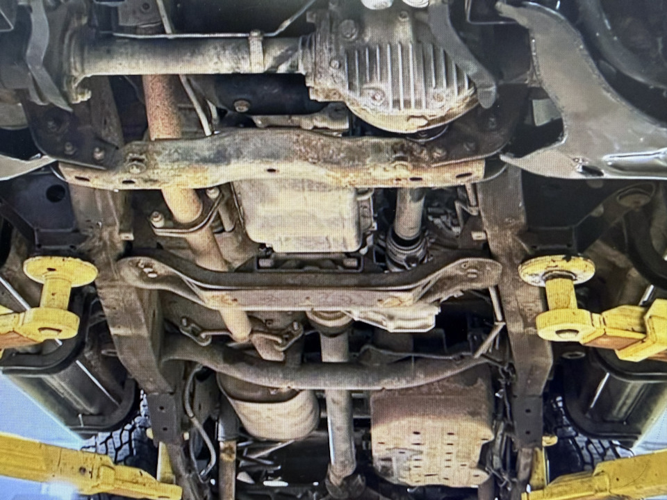

Для удобства замены приопустили коробку и открутили кардан от переднего моста. Процедура заняла минут 40. В дальнейшем надеюсь что проблему удалось решить на долгий период времени!)) Всем советую не ремонтировать а поменять на новый с небольшой дороботкой. Всем удачи!

"Для удобства замены приопустили коробку и открутили кардан от переднего моста".
Подскажите поподробнее, как её приопустить?
Поперечина на которую опирается коробка, там 4-ре болта, смотри фото.
Принял, спасибо!

не совсем понял: нафига зная партнаммбер платить ОД? можно же и дешевле тогда купить? или ошибаюсь?
Специально когда заказывал узнавал в экзисте, цена примерно была одинаковая, а срок поставки больше, поэтому заказал у ОД.

Вопрос если будет новая проводка, самостоятельно поменять можно? Есть какие-то нюансы?
Надо коробку приопустить, чтобы подлезть к фишкам.
