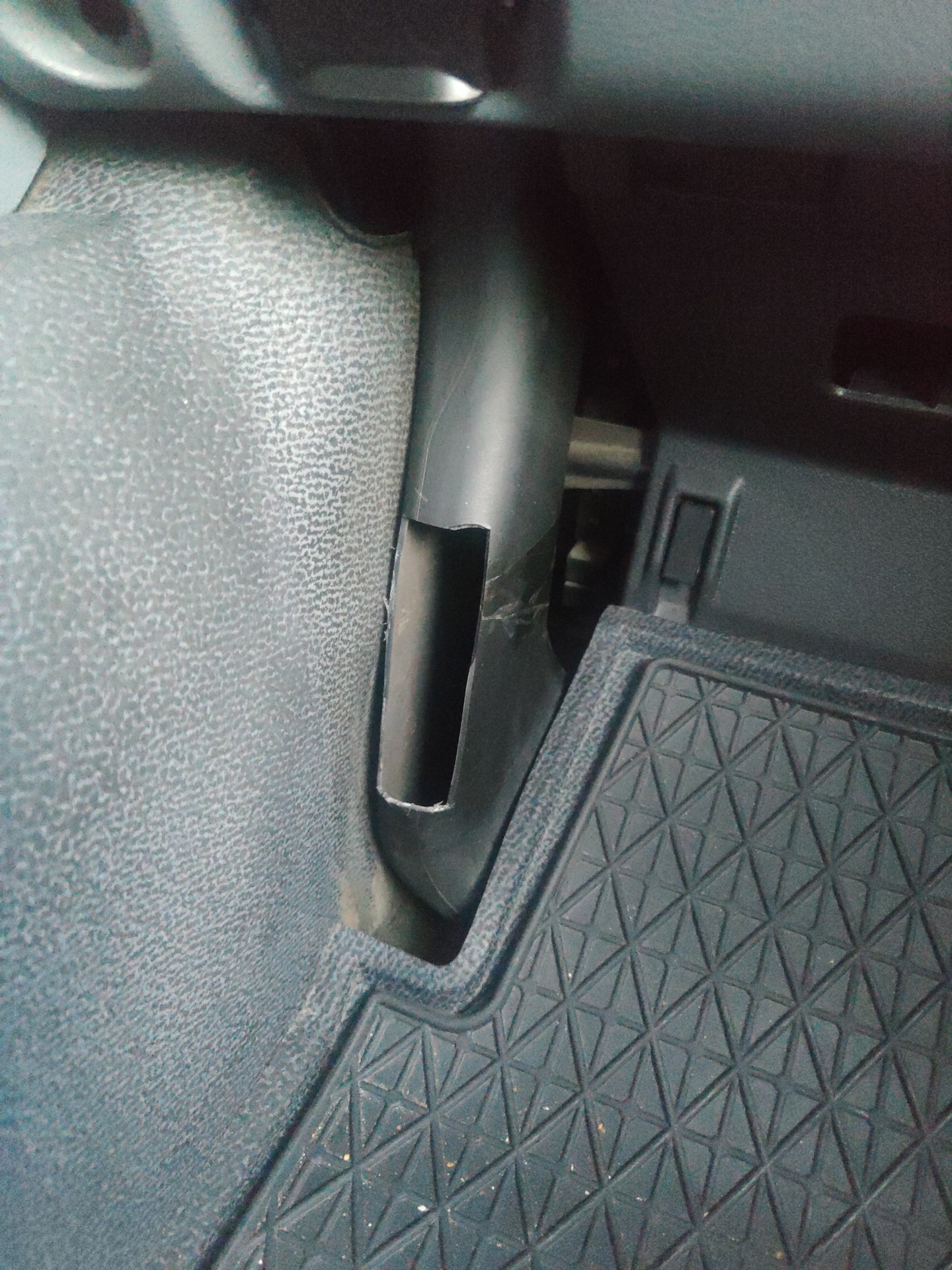

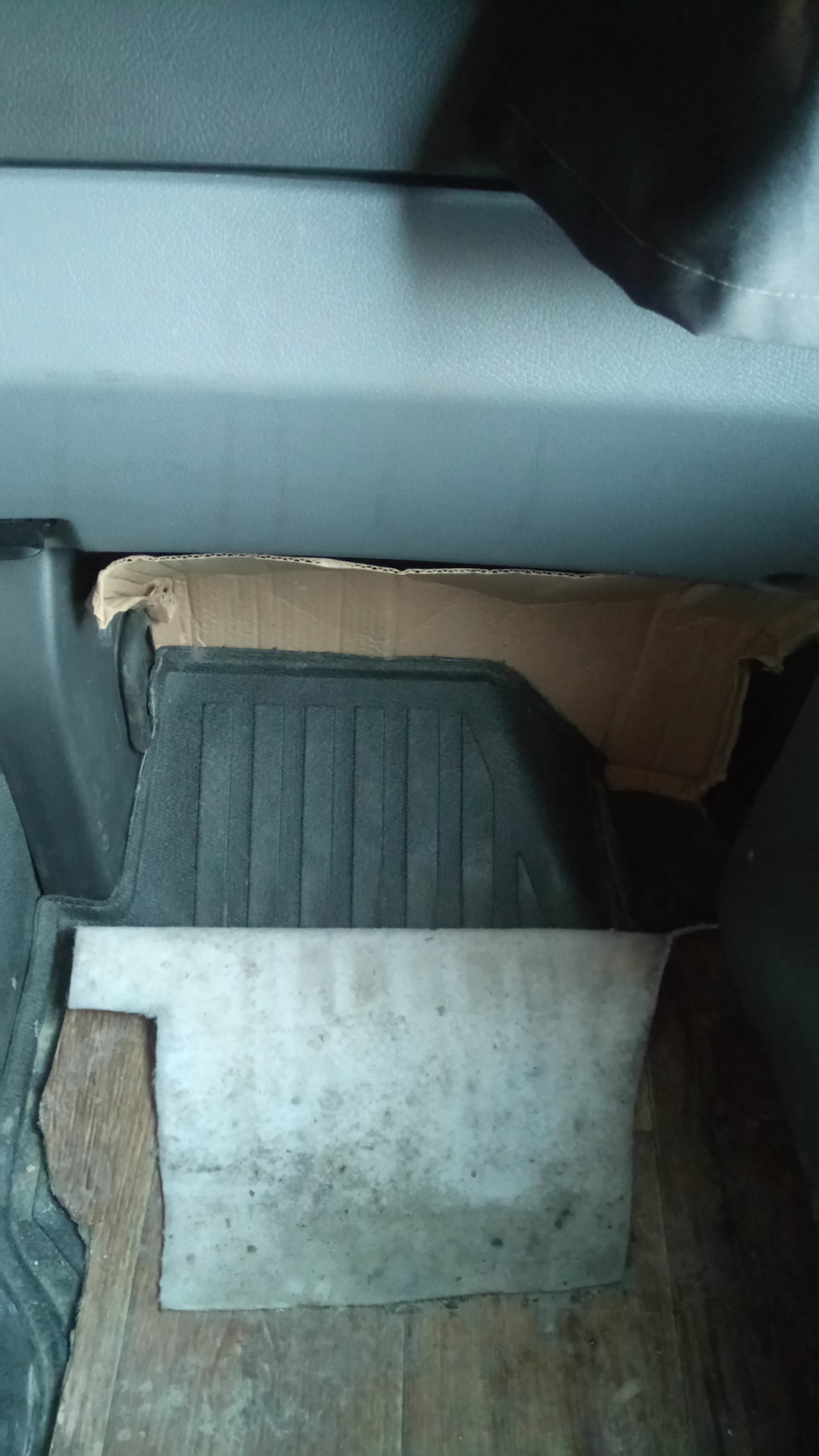

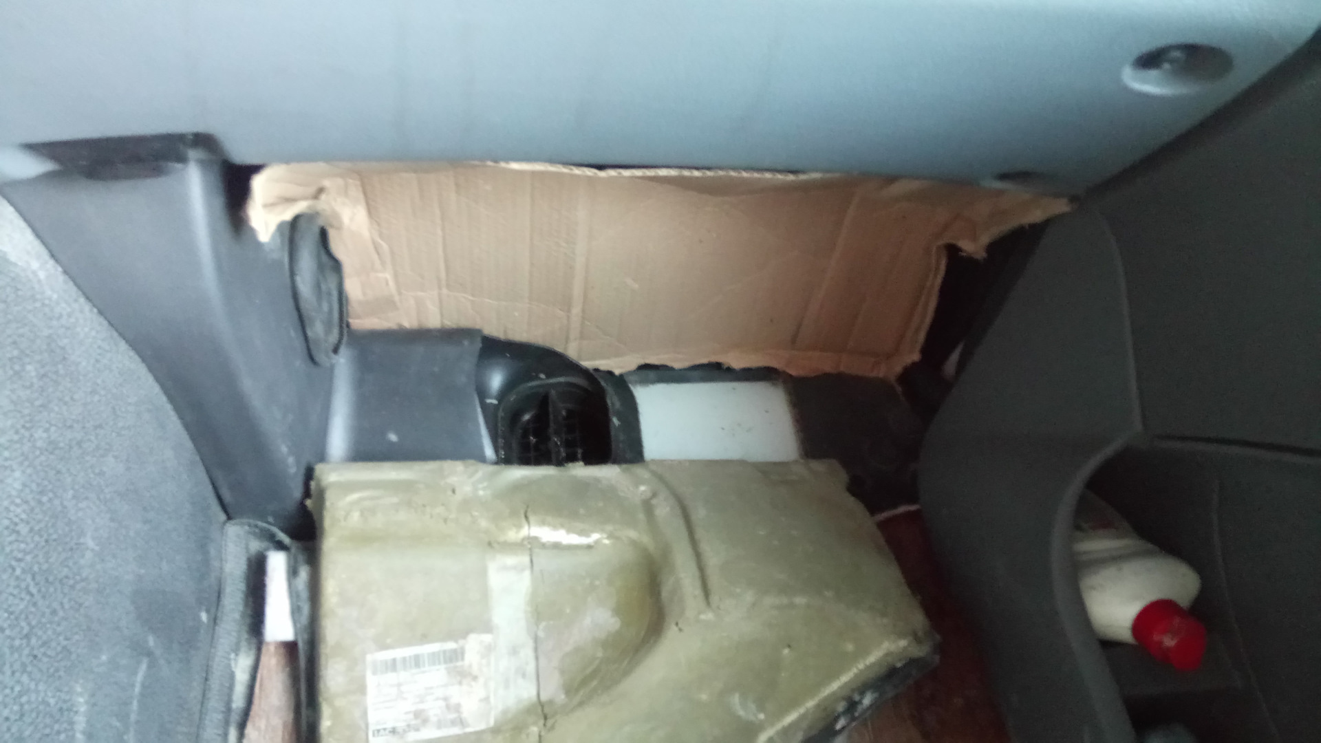

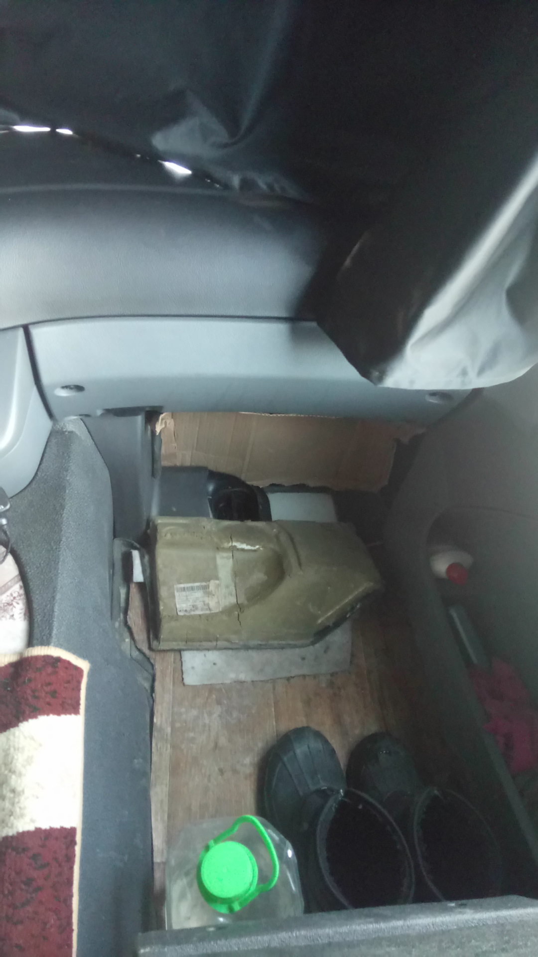

И так начнём. Первую запись я хочу посветить очень острой проблемы зимой — плохо греет автономка, водители замерзают после — 10°. Решения есть куча и все они практически очень затратные. Что я только не встречал, дополнительные установка еще одного фена, обклейка кабины полностью в 3 слоя, передвигание датчика на автономке. Все это можно сделать если машина своя личная или она закреплена на вами и вам дали денег на эти доработки. Я предлагаю способ который увеличит кпд вашего вебасто в 100% а затраты составят 0 рублей. И так давайте разберёмся почему же так холодно. Вообще задумка пустить воздух от автономки через печку мне нравится по сути можно управлять потоком воздуха, но к сожалению в нашей стране где температуры достигают — 40/50 такой тип согревания кабины не работает вообще. Многие думают что вебасто стоит маломощная, это не так друзья просто воздух проходя через торпеду успевает остывать и на выходе вы получаете холодную кабину. И так мой способ. Автономка стоит под пассажирским сиденьем соответственно переходим туда и отгибаем штатный утеплитель пола.

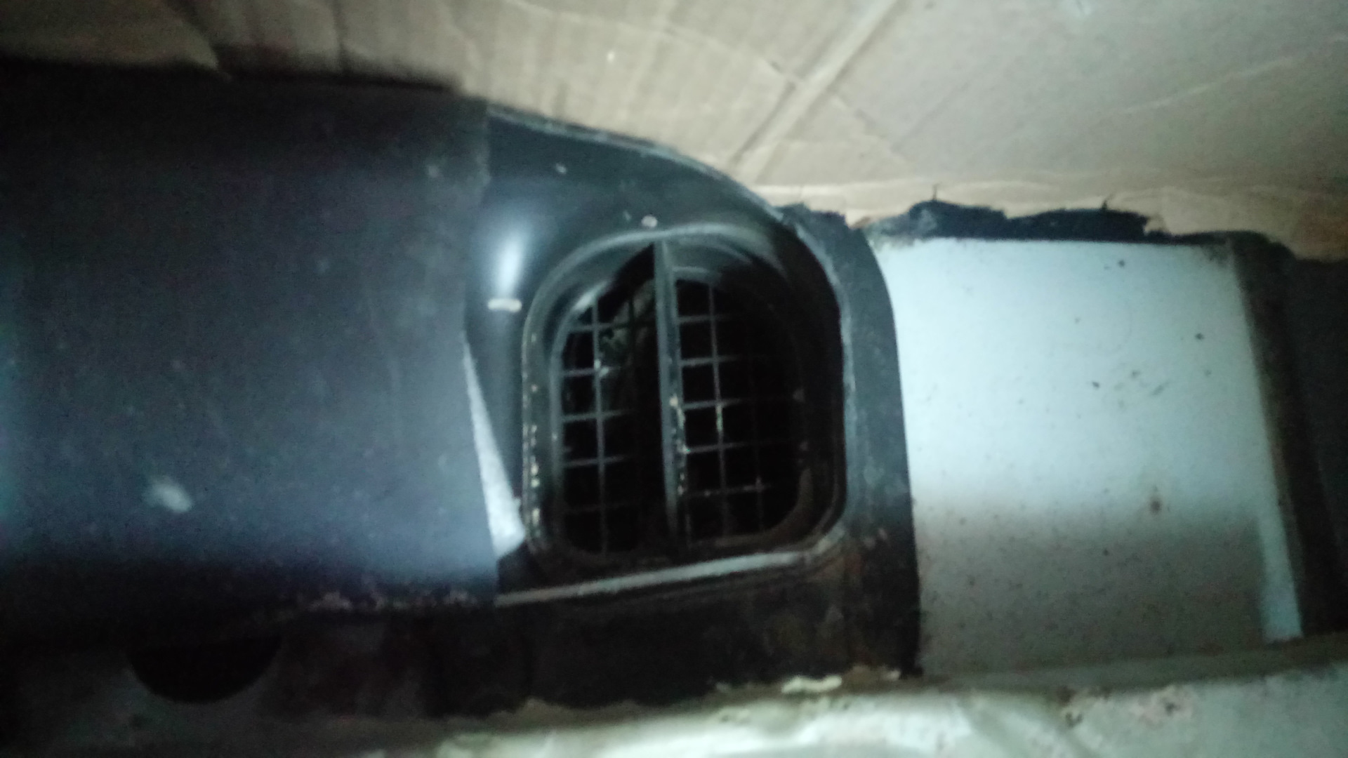

Видим воздуховод уходящий из пола в торпеду, он нам нужен это воздуховод от автономки до всей развязки по торпеде.

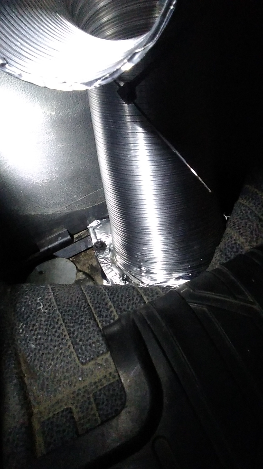

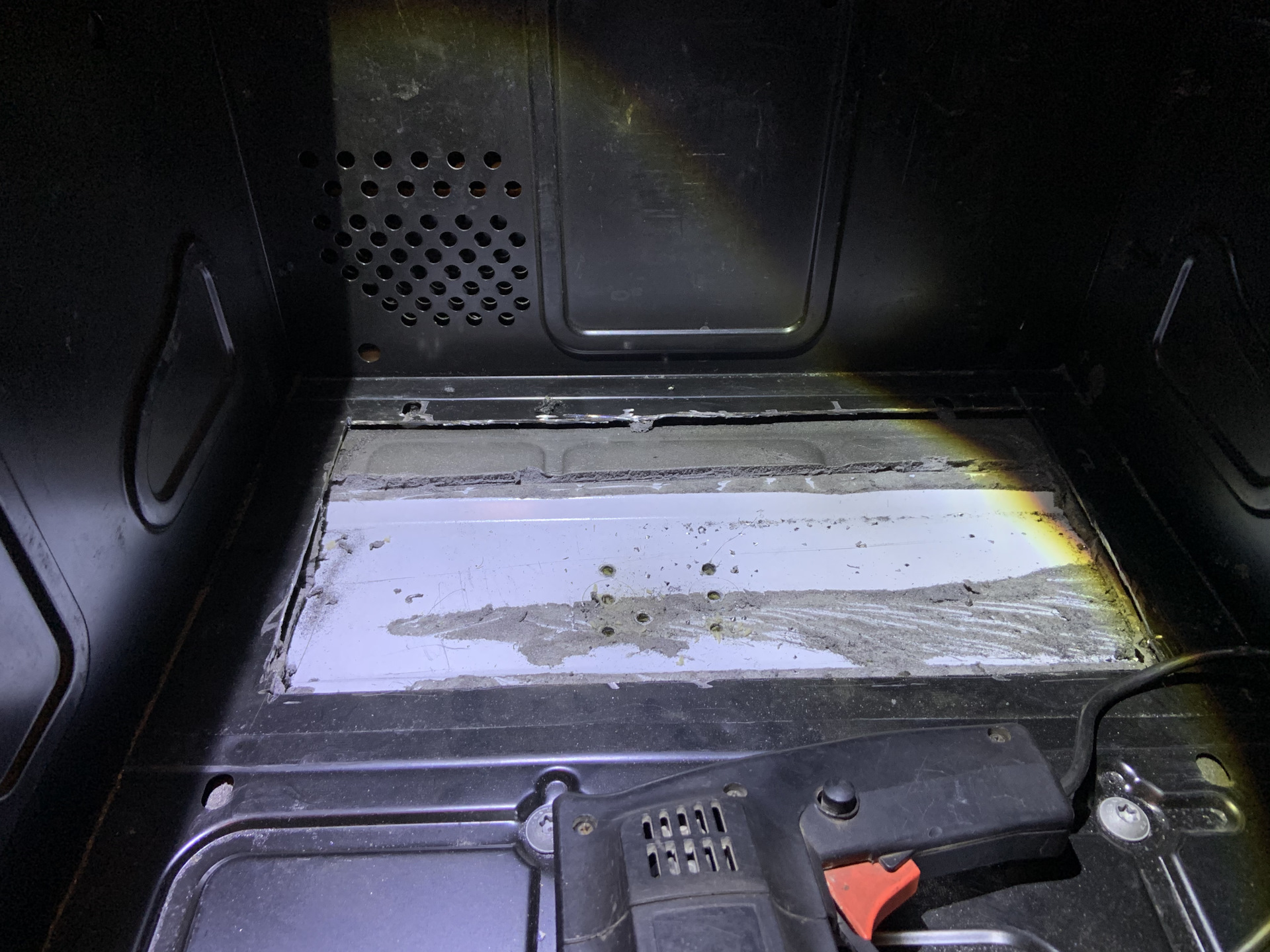

Берем нож и вырезаем квадрат 15*15 см в самом начале. Получается что автономка теперь работает напрямую. Советую заткнуть воздуховод со стороны торпеды и прикрыть крышку блока предохранителей чтобы даже капелька теплого воздуха никуда не убежала.

И зачем так. Каждый раз отгибай. Просто разверни автономку в штатном месте на 180 градуссов. Просверли 3 отверстия на 36. 10.10. И установи все на место. Сними клапан за поссажирским седлом ( поролон). Будет брать забор воздуха из под коврика а дуть из под седла. Всегда пол теплый. Уже второй мп3. Так переделываю. Все супер. По времени 2 часса.
Вот так решил проблему. Чтоб горячий воздух в панель не попадал, перекрыл подачу воздуха выше сделанного мной выреза. Ну и датчик в автономке подвинул. Ташкент

Нашёл на днях одну из причин, всё дело в воздухозаборнике который находтся за пасажирским сиденьем, наглухо был забит грязью и пылью, почистил, в машине стало намного теплее

так же весь прошлый год замерзал, датчик отодвинули на 1см, понятное дело все тепло забирала торпеда, шоколад на ней плавится а в кабине дубак, я ничего не вырезал, а просто снимал эту трубу на зиму и было гораздо теплее, тут еще дело не сколько в торпеде, а в этом самом патрубке который создает своим изгибом с небольшим сечением сопротивление воздуха на выходе, поэтому на сколько угодно можно передвигать датчик перегрева, он все равно срабатывает на отсечку, у любой автономки сопротивление выходу воздуху должно быть минимальное, а тут сразу же на 90градусов да еще сплюснуто, но и с вырезом или со снятым воздуховодом весь поток воздуха упирается в верхнюю часть ниши, и греет ее, и все же получая опять же хоть и небольшое но все же сопротивление, я нашел выход, купил пластиковый вентеляционный уголок под 90 градусов в диаметре 100мм, да 90гр но при таком диаметре сопротивление вообще не заметно, закрепил его на выходе, там состоит из двух частей и одна часть вращается относительно другой, развернул поток к центру спального места, но у меня мегаспейс, теперь пол теплый, стоит конкретная жара, пластик оплавился, слишком тонкий, буду или с металла делать или сантехнический он толще но и сечение там больше

датчик отодвинут на 1см, вместо воздуховода поставил прямо с пола металлл гофру 100мм, согнул на 90градусов угол, теперь жарит до трубы не дотронутся,

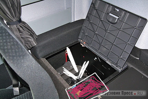

Я не езжу на грузовике. Я занимаюсь ремонтом автономок. И переставляю автономку им в бардачек. Потому как все жалуются на нехватку тепла в кабине
можно не в бардачек, а развернуть на месте на 180гр, будет забирать воздух с торпеды а дуть за пассажирским сидением в две стороны, надо только клапаны резиновые удалять, говорят жарче конкретно,
развернуть не получится. Есть свои условия установки. И когда автономка устанавливается в положении лёжа топливная трубка должна быть в верхней части. Просто обрати внимание как она стоит в Актросе. Дверь открываешь и на тебя трубки всос и выход воздуха смотрят. А топливная трубка в верней части.
Dedov1990
Здравствуйте а есть у вас фото как перестовляли автономку в бардачек и что при этом надо переделывать
Здравствуйте. Фотографий не делаю к сожалению. Она стоит в правом бардачке. Почти в плотную к холодильнику.

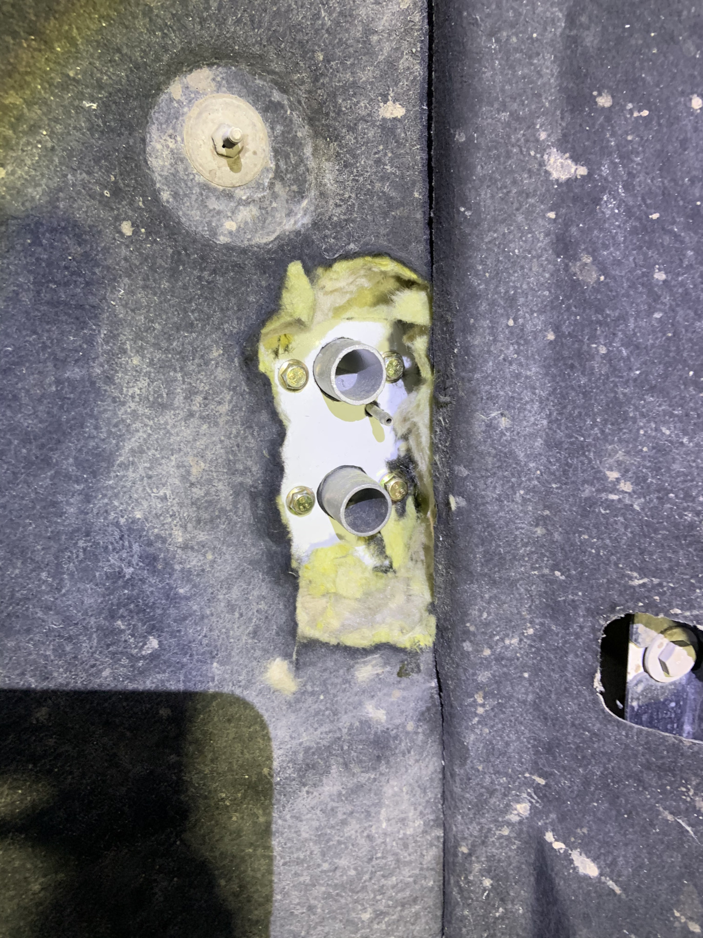

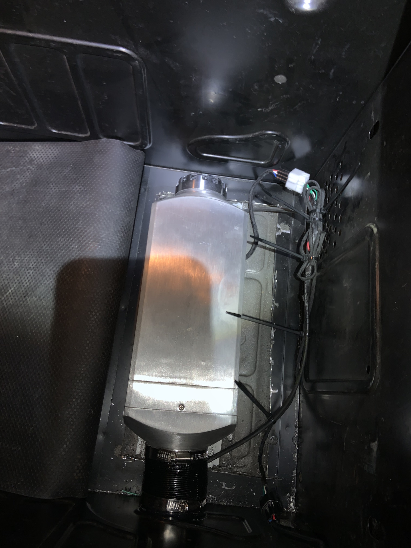

Получается так, что выхлопная и всасывающая трубки выходят как раз за ланжероном кабины, нужно всего лишь материал вырезать квадрат. И выхлопную трубу обернуть противопожарным рукавом(асбестом). И все встаёт идеально. Сверлится отверстие на 75мм если не ошибаюсь, и ставиться дефлектор. А чтобы автономку ни чего не повредило, берут сетку с воздушного фильтра, и делают каркас вокруг автономки, она и не задохнётся, и не повредится если по отсеку будут ключи летать. Если заедет Актрос такой или последний — я обязательно сфотографирую и отправлю. Ребята оставляли на штатных местах Вебасто, а в боковой отсек ставили планар (круглый). Сейчас китайские ставят к сожалению.
Murat06
Устанавливал сегодня на актрос. Сфотографировал как поставил
