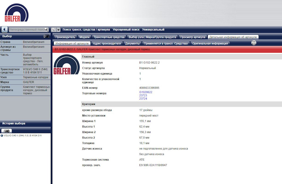

Тормозные колодки можно было взять Galfer — одно и тоже, делаются на одном заводе Galfer.

Насчёт Galfer не знал, а что, цена сильно отличается?
Посмотрел быстро в каталоге OnLine Galfer, вроде такие колодки — B1.G102-0622.2 . 500 руб. разница.
Это перед
Да, всё верно, смотрел быстро и перед…
Задние B1.G102-0727.2, разница 450 руб.
