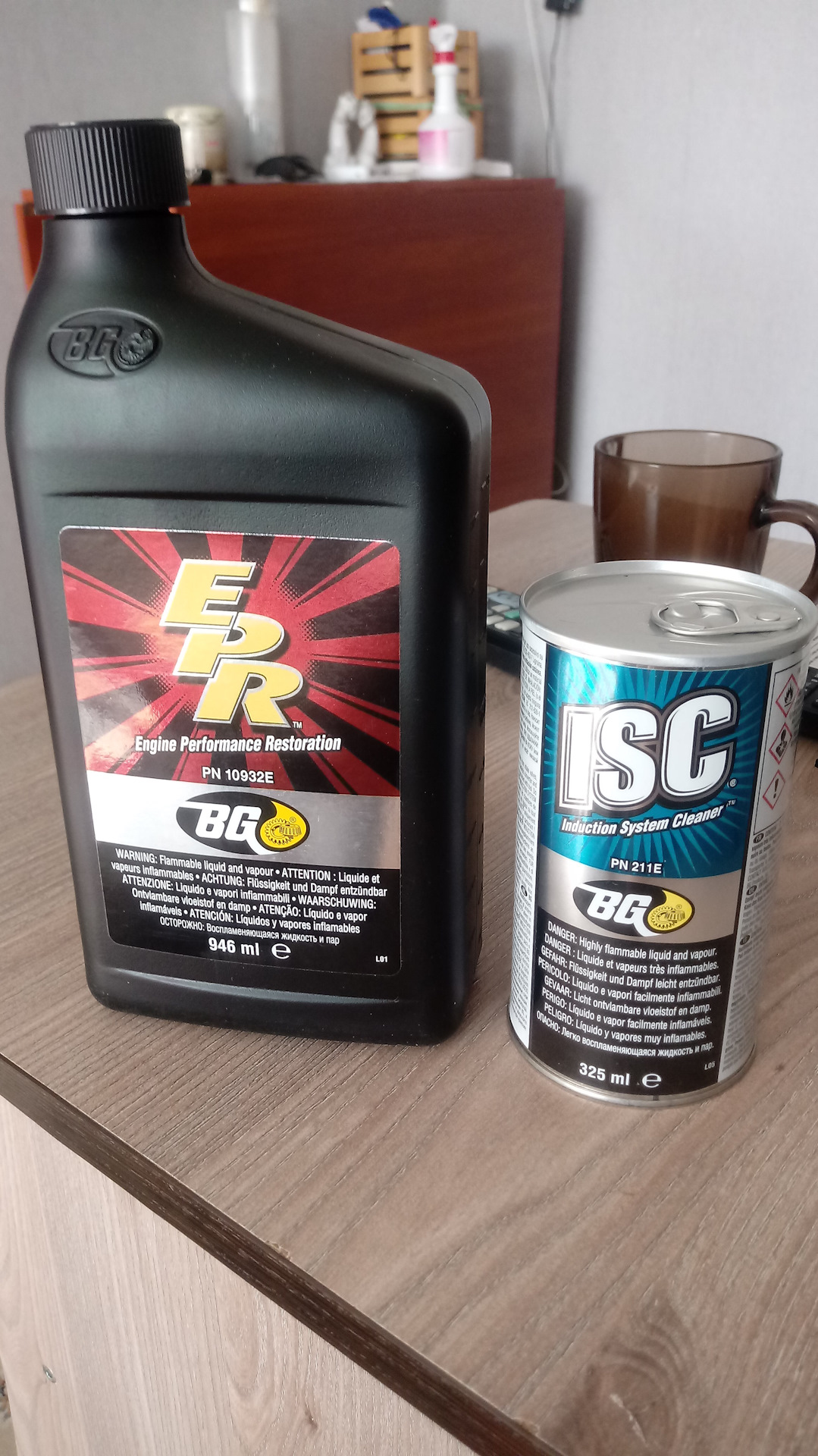

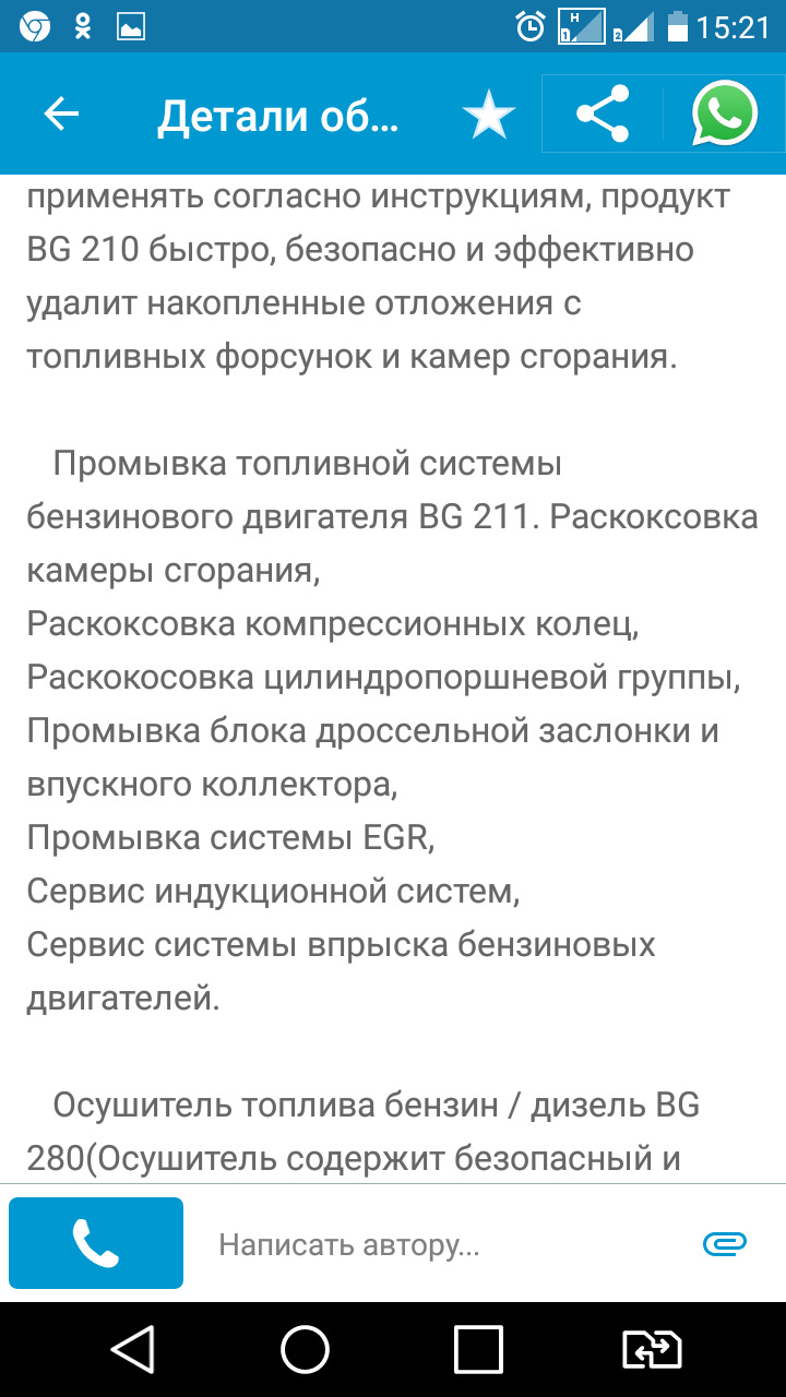

211 вот этот?
bg-russia.ru/katalog/indu…novykh-dvs/viewitem/211_1
Да
Понял) Тоже хотел 946 мл. заказать, а пробивается только 325 мл.((( Ну и ладно. хоть так пробивается и то слава Богу)))

211 распределить все 325 мл. равномерно по всем цилиндрам? Для BMW 2 шт. наверно надо брать, там 6 цилиндров, а то мало получится)))
Да равномерно. Но сначала в ровень поршня выстави.
