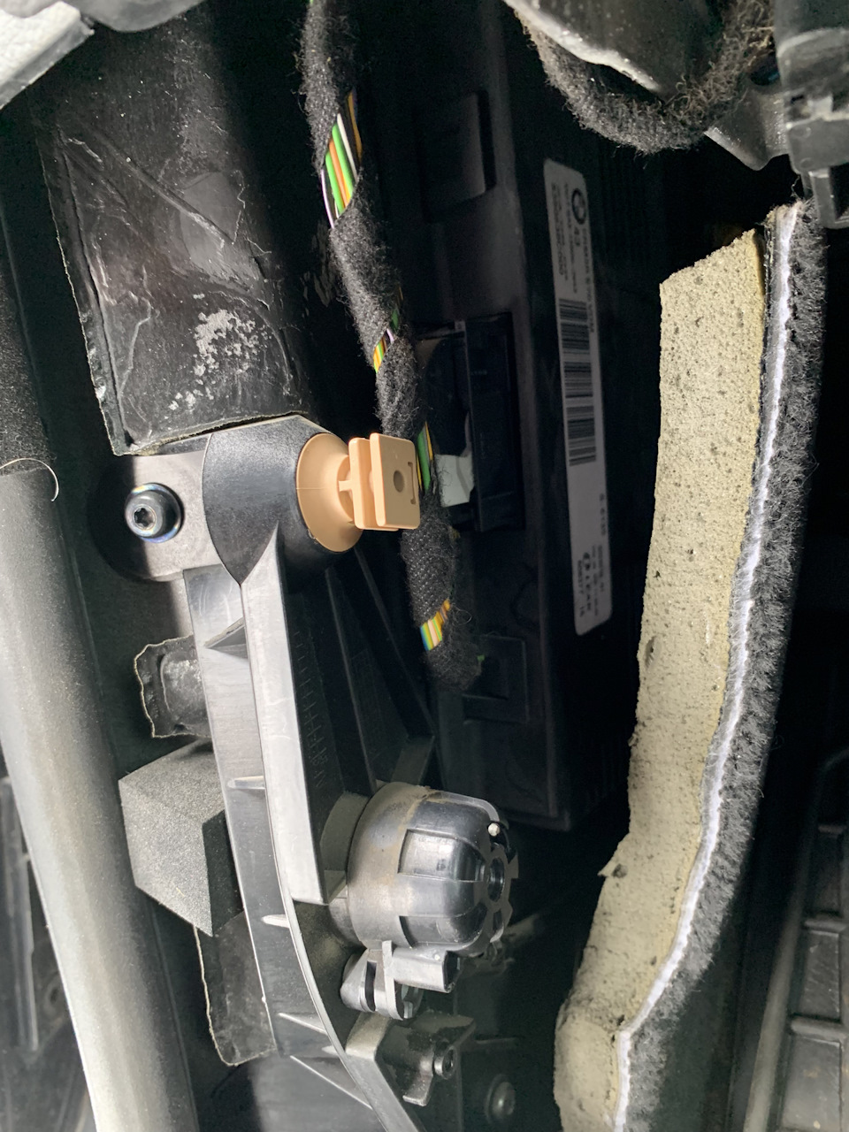

Запчасти на фото: 60837716
После подключения аккумулятора в салоне пропала подсветка, перестали работать стеклоподъемники и поворотники, головной свет перешёл в аварийный режим.
Диагностика показала на блок frm.
После прошивки всё заработало.
Комментарии 3
такая же история передние стёкла и брелок😩Кто знает как вылечить
У меня также(( как именно его прошили? По новому закодировали или как?
снять, разобрать, подпояться или иголочками подключиться и заново пролить:)
