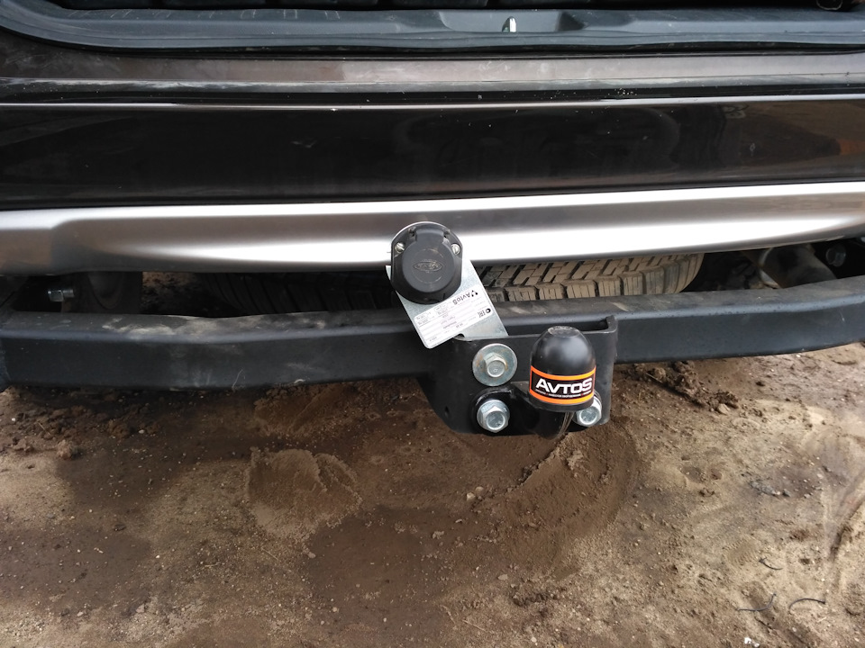

Преобрел фаркоп ТСС хочу установить самостоятельно, сам фаркоп установить проблем я думаю не будет а вот как электрику к фишке к домкрату тянуть есть ли там отверстия или нишы, кто ставил самостоятельно отзовись?

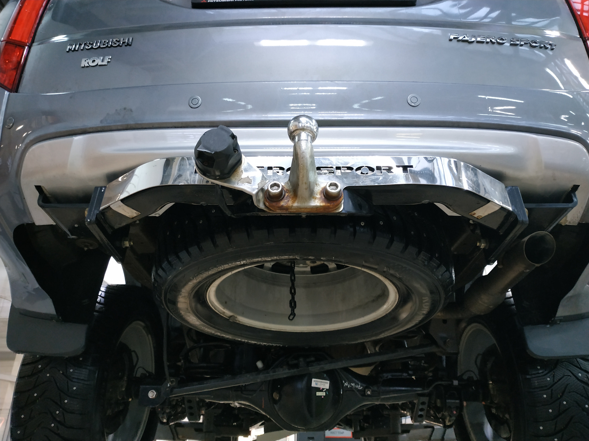

Мне такой же установили в салоне при покупке. Очень удобно, нужен прицеп, установил крюк за 2 мин. и вперед. Не нужен — снял крюк, поставил крышку и ничего не выпирает. Крышку правда для надежности нужно чем-то закрепить. Я, например, двумя проволочками на скрутку креплю.

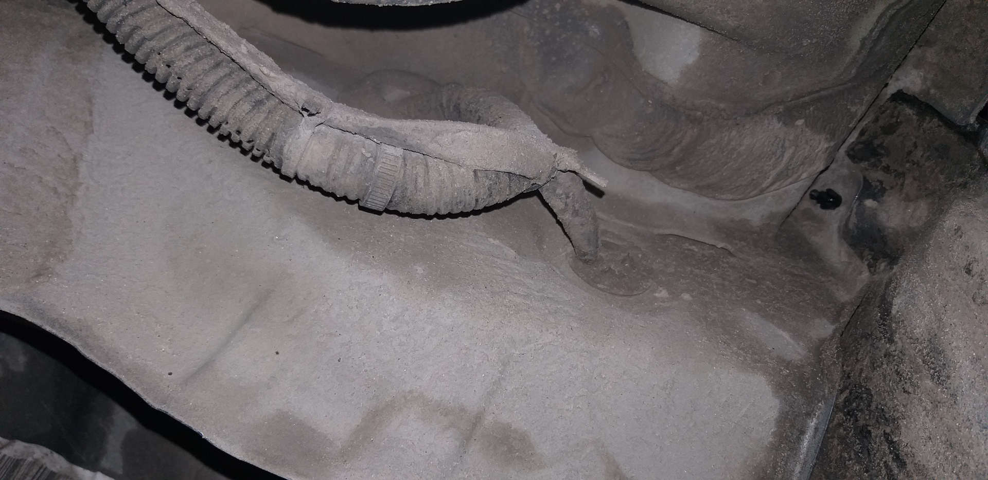

В заднем левом крыле внизу есть технологическое отверстие с резиновой заглушкой, оригинальная проводка через нее протягивается по паспорту, использовал ее
Считаю за кусок металла дороговато будет… Который не часто нужен… .да нерж это эстетично…, но много вариантов с нагрузкой от 100кг и выше от 6тр можно купить… Считаю тут подход нужен к нагрузке на фаркоп…
Если по ухабам гонять, можно крышку с квадрата потерять. Лучше закрепить ее через отверстия, дабы не тратить 600 руб)

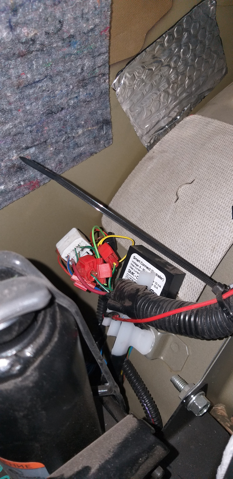

Я так полагаю на фишку которая в крыле есть свой предохранитель?
Это габариты задних сигналов. Нужен адаптор и нет проблем .
сверлить ни чего не надо там с низу две резинки. как то так удачи
адаптор надо купить .там есть фишка
Видел этот вариант, но решил сделать по своему.
Покороче провод болтаться будет
Насколько помню, просверлил дырку снизу и в резинке(круглая, с пазиком снаружи, их полно в магазе) провел в бампере. Сверху накладку снял и в бок провел. И к колодке. Там просто все.
Фоток нет, потому как грязно. Если летом.
Можно ведь пока без электрики, поэтапно
Розетку повыше поставил, потому жива, хотя постоянно в сугробы упираюсь

Это единственный из фаркопов на котором ржы видно не будет.
Кстати, да!
А то у меня сам фаркоп то не ржавеет, но вот шайбы просто жесть, в итоге всё рыжее!
Жесть…
Да вообще! Но это зимой, летом всё было чисто. Как руки дойдут, заменю шайбы.
