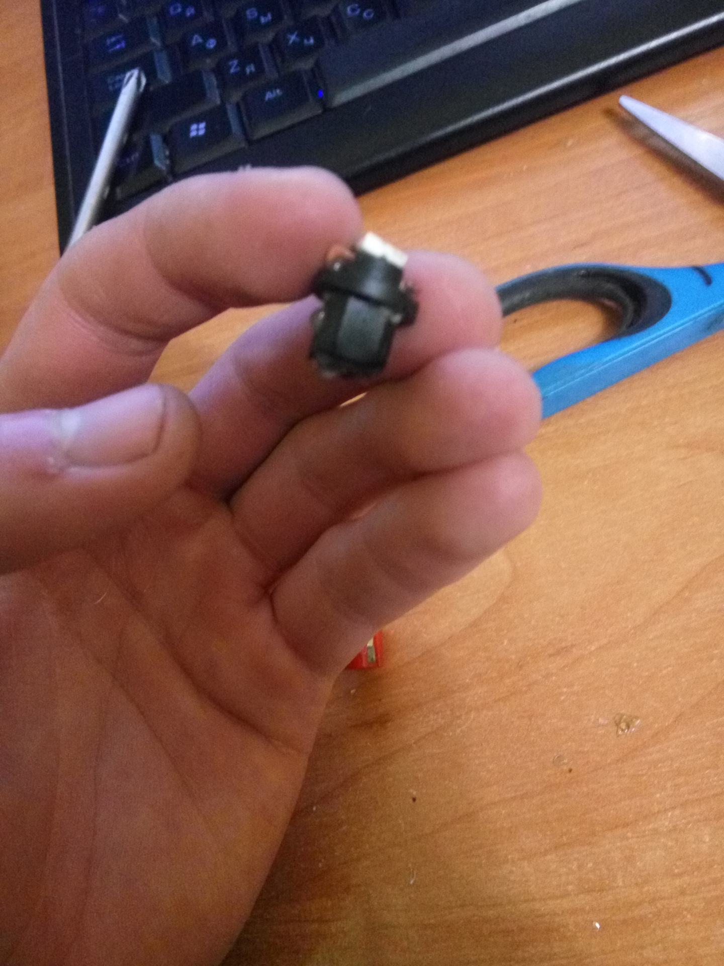

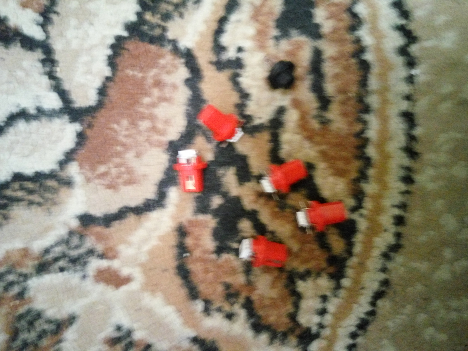

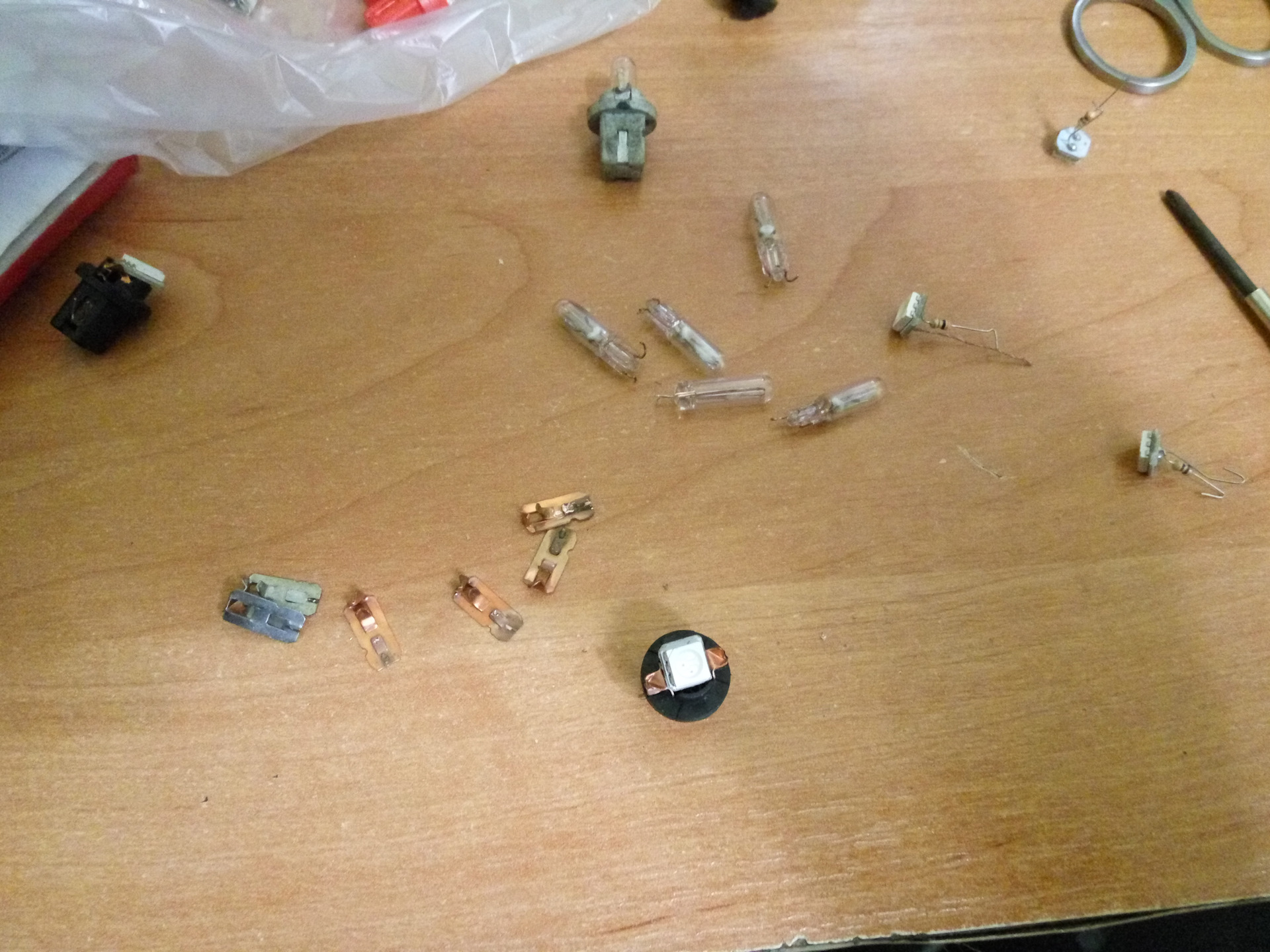

Купил я лампочки светодиодные красные, решил поставить себе в приборку.
Но они оказались не такими, и воопше не подходили.

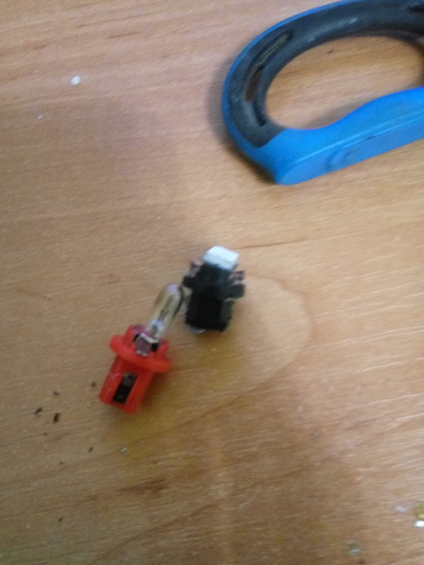

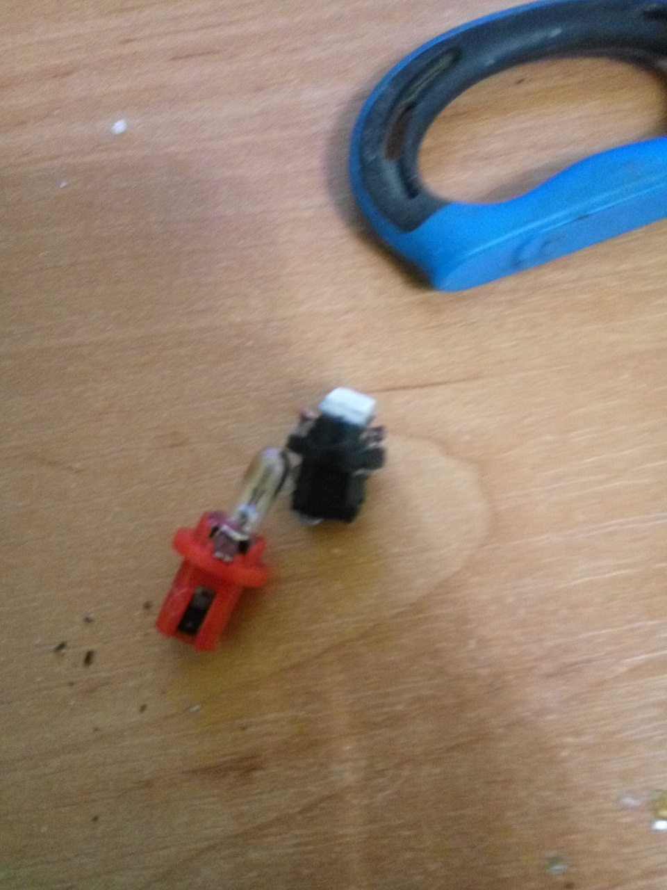

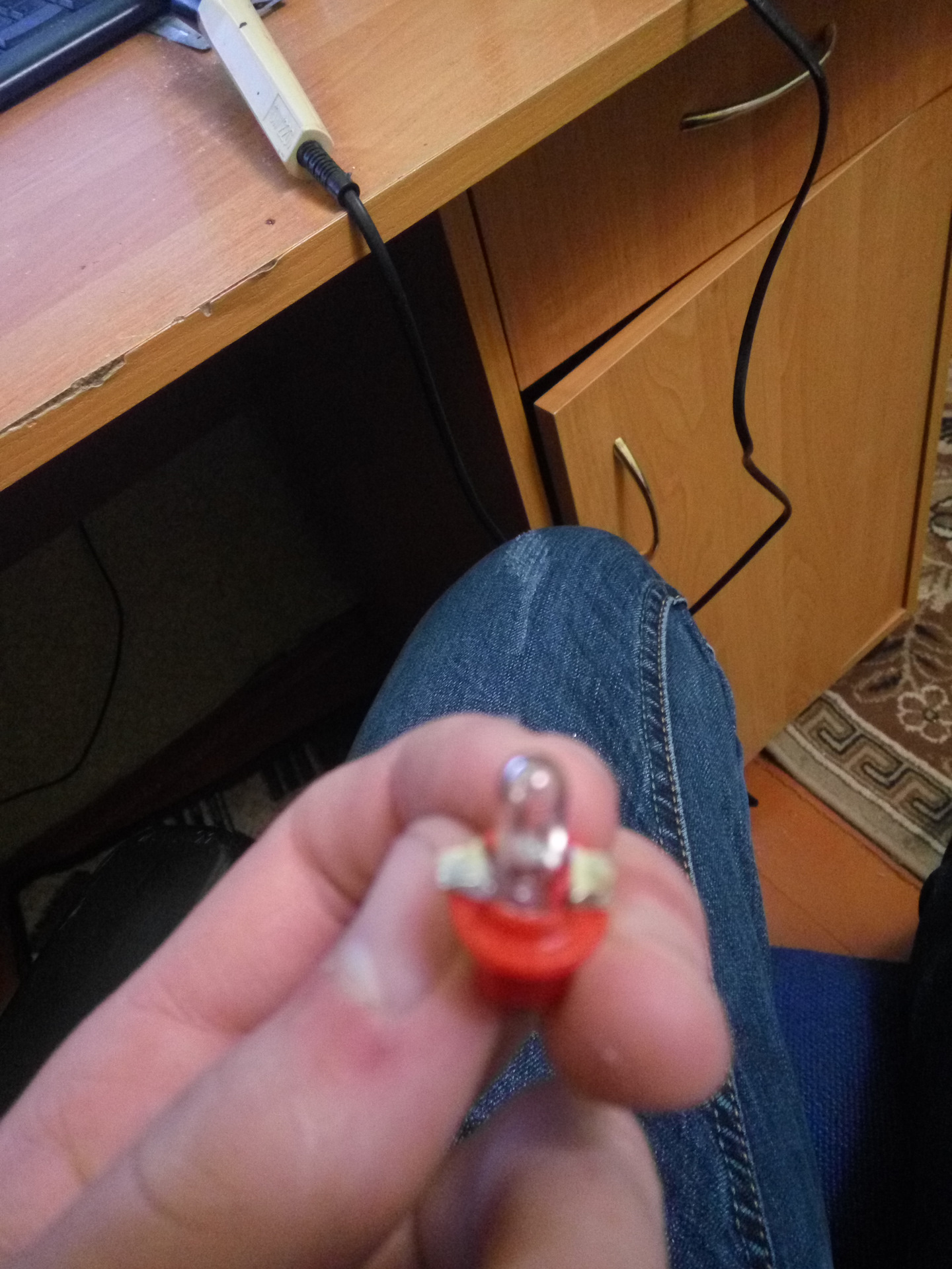

Тогда я решил пойти на контр меры, и взял пару заводских лампочек, разобрал оба комплекта.
И начал выпаивать диоды в заводские лампочки (дешевле купить диодную ленту и кусочки по впаивать в лампочки)

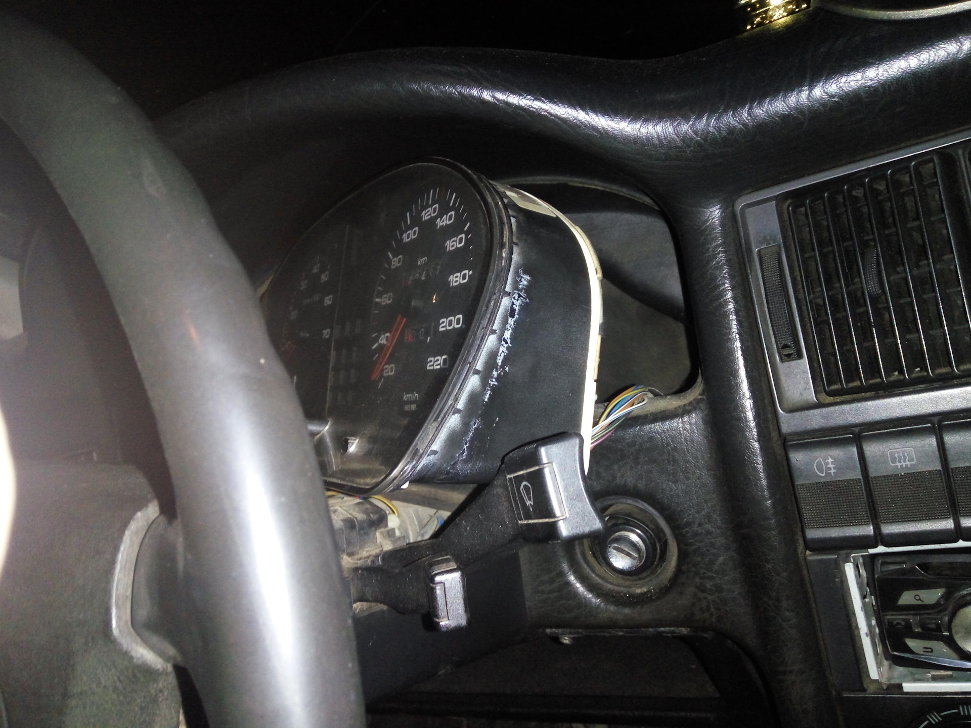

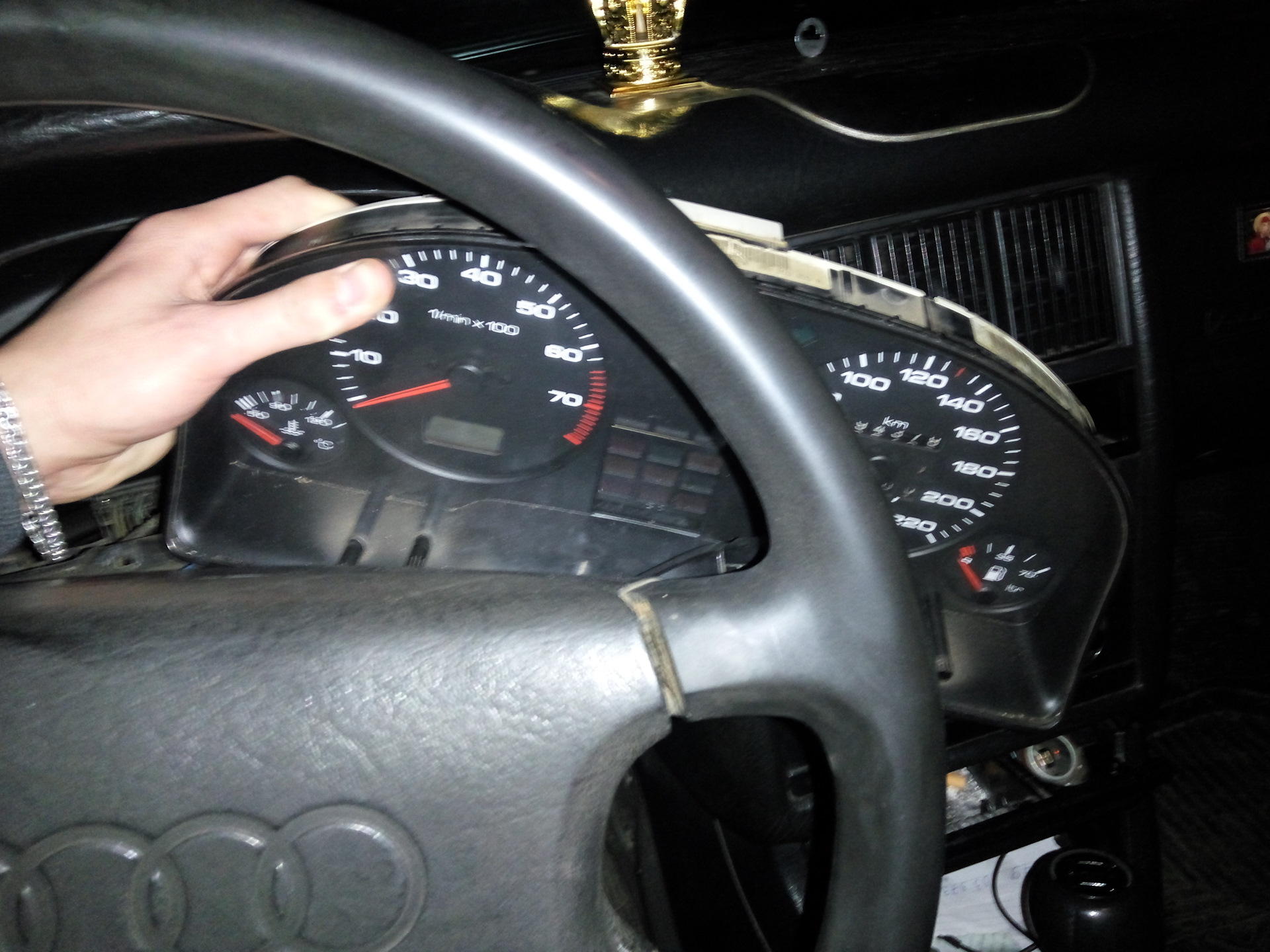

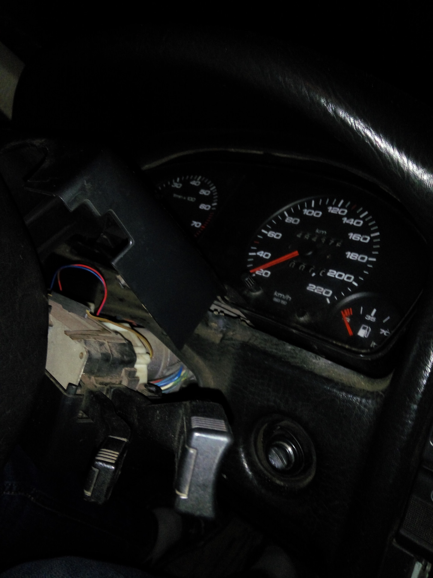

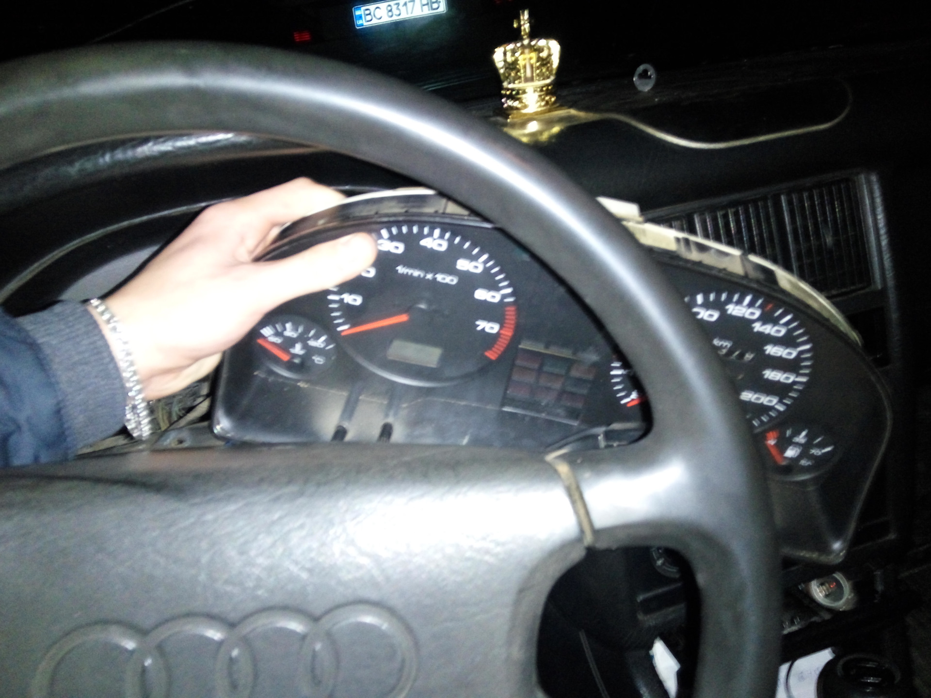

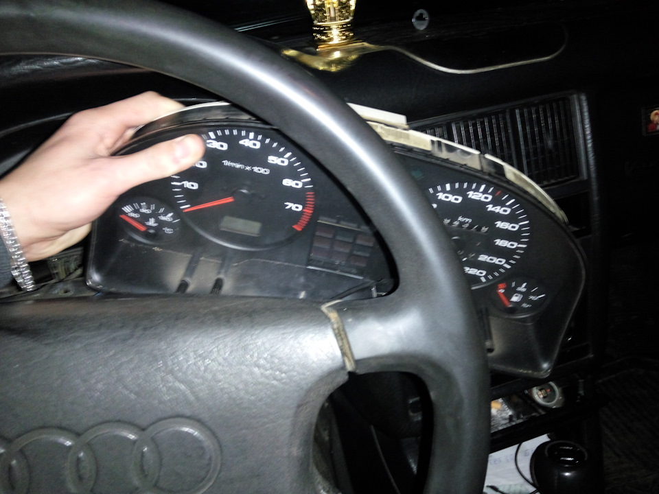

Пошел пробывать снимать приборку без снятия руля (все так настойчиво рекомендовали делать, а я что, ну я и сделал ) )
Ну и всё по старой схеме, только я вытаскивал приборку через правую сторону за рулём (не забывайте о фишках подключения приборки)

В чем сложность открутить гайку с вала и не гемороится?
Не знаю, как говориться на вкус и цвет ;)
Но с другой стороны там тоже, вот лично к меня не ебически сложно снимается сигнал с руля.
Всегда снимаю приборку без снятия руля, ничего геморного в этом нет, всё гуд.
Не знаю зачем откручивать руль и какого хода приборки людям не хватает. Мне даже с четырьмя фишками (желтая, синяя, погода, мультики) всё удобно и не приходится ничего вертеть. Дольше руль снимать, чем приборку
У меня такие же четыре фишки и снимаю без проблем

Пробовал тоже вынимать приборку, без снятия руля. можно. но уж больно геморно. как по мне, проще открутить +1 гайку.
Первый раз тоже геморно было подлазить, но когда решил себе тахометр вместо часов поставить быстро наловчился, единственное геморное это жёлтый штекер впервые раз, главное чтобы было что то удобное под рукой чтобы его отшелкнуть))
Каждому свое, снять руль минутное дело и по факту экономия времени. Не нужно извращаться открутить /закрутить приборку, ставить приборку в разные позы, пока она не соизволит вылезти, потом появляются вопросы. а почему то не работает, а почему работает не так.
А потому, что лопаются места пайки, лопаются дорожки ( у тех кто Очень хочет достать приборку, но не получается, и те кто пытается впихнуть не впихуемое .)
По факту извращаться там и не нужно так то, просто мне так удобнее чем извращаться с крышкой руля(имею ввиду сигнал), просто не один раз видел как люди ломают защёлки на этой крышке и она потом не плотно стоит, так что проще так и сложно ничего нет, единственное что маленькая отвёртка нужна, но я и без ее обхожусь, одно скажу, у каждого свои методы, кто чтобы обшивку люка снять весь люк демонтирует, а кто то нет)
Так не кто и не против. не кто не говорит, что выковыривание приборки без снятия руля, не по христиански.
Некоторые смотрят на педали в процессе езды. им так удобно.)
Ахах, ну да, это точно, хорошо сказано))
Всё время владения вытаскивал приборку без снятия руля, ничего сложного и необычного в этом нет, дело трех минут
Сколько раз не пробовал, не идёт на моей
Я снимаю гайку с шайбой крепления руля, потом слегка наживляю обратно гайку, чтобы руль не слетел. Так получается дополнительный ход для снятия.
