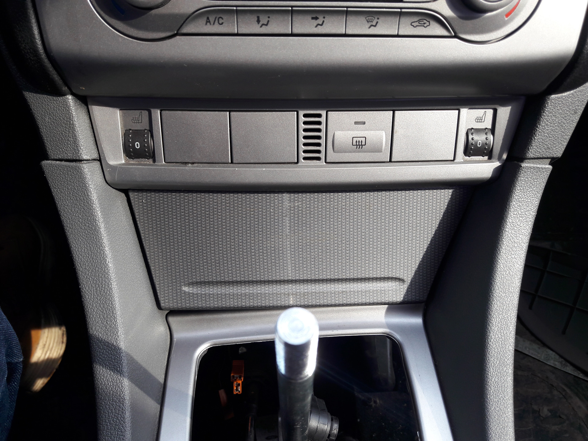

Вчера доехала посылка от wwsergeyww с долгожданным подлокотником, я его тут же сполоснул под душем и просушил. В очередной раз пожалел, что сразу к нему не обратился, а искал подлокотник по авито (см. ранее в БЖ: прислали консоль от пруля, да еще и угвазданную как чёрт знает что). Теперь всегда первым делом у него в группе на VK смотреть буду. Не в первый раз выручает. Спасибо, Сергей.
Вот такой комплект получился (накладки левая\правая тоже заранее куплены были):
Чтобы поменять цветную накладку, нужно разобрать консоль и срезать крепления:
Сегодня после работы отправился в гараж.
Итак, для установки кроме самой консоли вам понадобятся накладка левая (1496384), накладка правая (1496358), кронштейн крепления (1500398), два дополнительных болта M6×10-15 мм, да отвёртка с битами шестигранник на 10 и torx №25. Особо везучим, как я, так же понадобится термоклей и нож.
В таком виде я ездил недели полторы-две, пока шла посылка от Сергея (надеялся, что ящик к этому времени уже придёт, но не судьба…):
Устанавливаем кронштейн, после него основную часть тоннеля с подлокотником:
Затем часть с цветной накладкой:
И, наконец, накладку на ручник, прикуриватель, накладку селектора КПП и лопухи под ногами у водителя и пассажира:
Проводка до прикуривателей у меня в машине уже была. Рычаг ручника пока менять на светлый не стал — как-нибудь на выходных займусь этим.
Делов на пол-часа, а комфорт и внешний вид на порядок улучшается. Домой из машины аж выходить не хотелось.

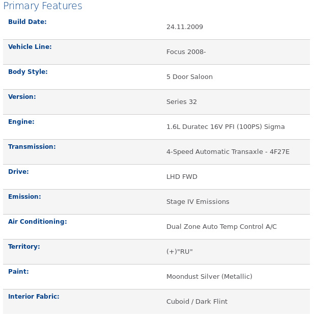

Климат в машине с завода или нет?
С завода
Судя по сиденьям и отсутствию подлокотника, комплектация бомж 32, а климат есть… 🤔
¯\_(ツ)_/¯
6680
У него хоть обогрев лобоча есть и магнитола сони у меня и того нет, но зато климат стоит
Обогревы это как доп. пакеты шли.
