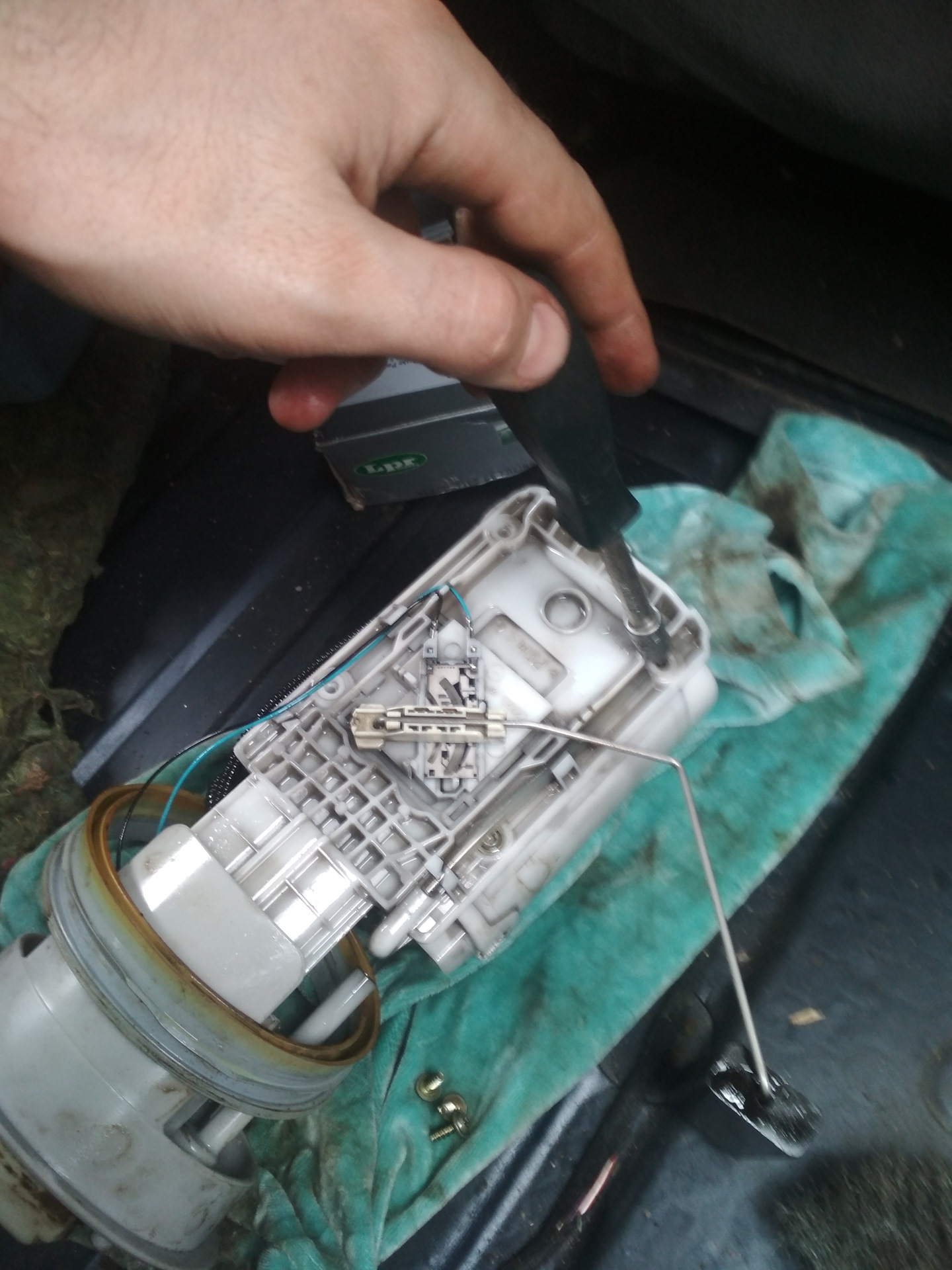

Что мы имеем: при малом количестве топлива в баке, у топливной стрелки на приборке начинаются спазмы. То есть, стрелка на глазах меняет свои показания. То топлива последняя черта, то она идет на середину шкалы, то прыгнет на максимум, то снова упадет. А когда топлива в баке больше 30-40% от максимума, то показания стрелки адекватные. Ну и плюс ко всему, я еще не инспектировал состояние заборной сеточки в баке. Спасибо тем, кто выложил отчеты по данной процедуре, они меня вдохновили. В общем шуруповерт в помощь.

путем нехитрых манипуляций, и аккуратно чтоб не насыпать грязь в бак, извлекаем всю конструкцию, при извлечении придерживаем поплавок, чтоб не мешал

дорожки уровня топлива в хорошем состоянии, я протер тряпочкой
переходим к заборной сеточке. откручиваем 4 торкса, и отщелкиваем 4 защелки

установка в обратном порядке. Закрутил используя 2 отвертки, упирая в зубчики
перед установкой магистралей, проверил на предмет попадания грязи: все чисто, но я все равно прочистил салфеткой.
коррозию убираем механически, и промыл соляркой с бака
ну поскольку возможности припаять это дело не было, из за неожиданной стихийности сего ремонта, то делаем хорошую скрутку, чтоб медь не окислялась на скрутку капнул консистентную смазку, а далее замотал изолентой
ковер заправляем назад
стрелка после этих манипуляций перестала дергаться, за 30 км тестовой поездки ни одного ложного показания. Отлично!
