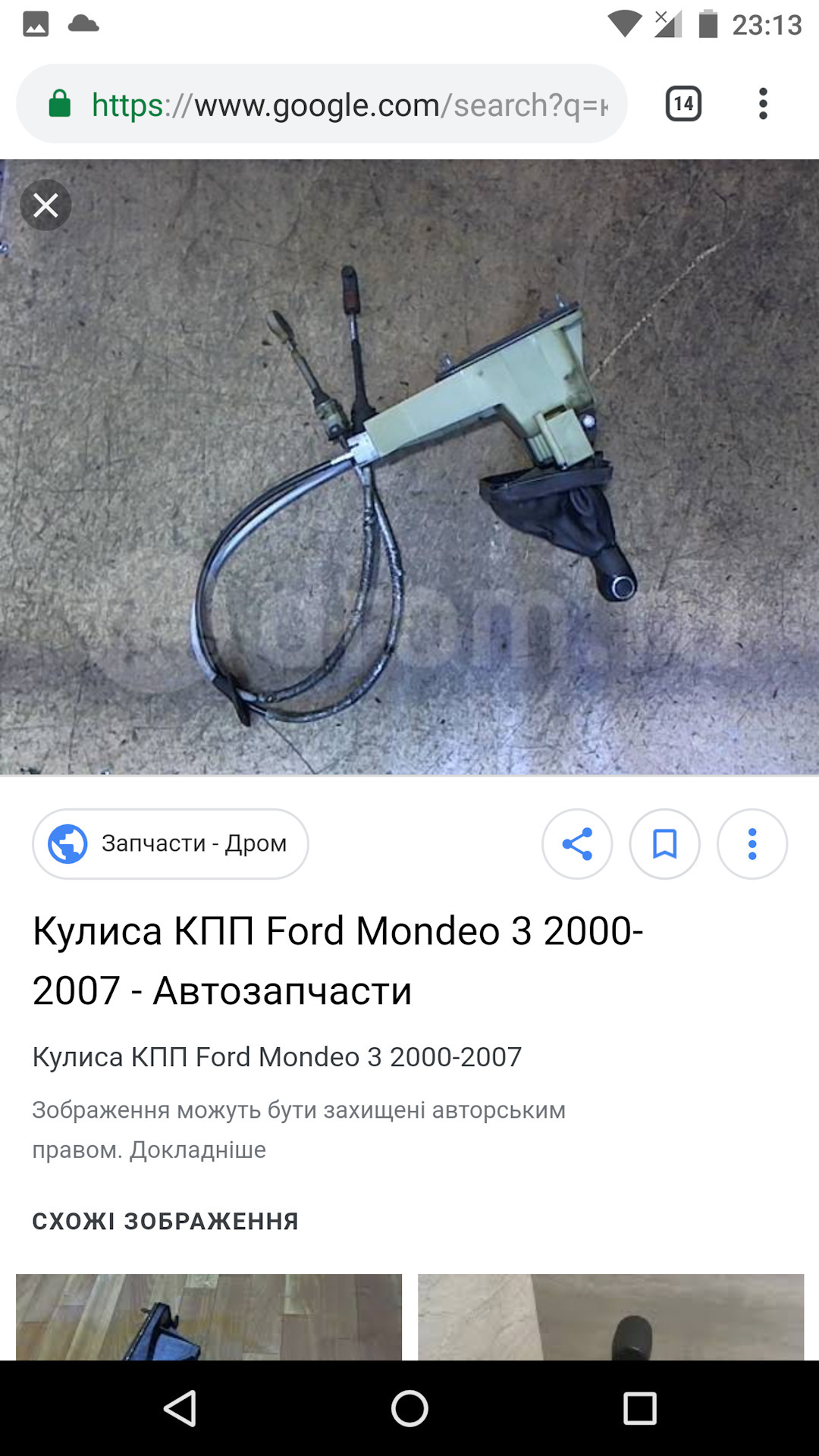

сама 6-мкпп, кулиса от неё 20$ и тросы от неё 20$ за оба. Кроме того, придётся эмулировать датчик скорости (который в дорестайле стоит на мкпп). То есть, вместо этого датчика провода вести на любой из датсиков абс. Кроме того (не проверенная информация) возможно, нужно будет переставить колокол мкпп (часть корпуса мкпп, которая приставляется к двигателю, от своей мкпп). И нужно будет купить выжимной подшипник от 6-мкпп (б/у стоит 20$, но лучше новый).

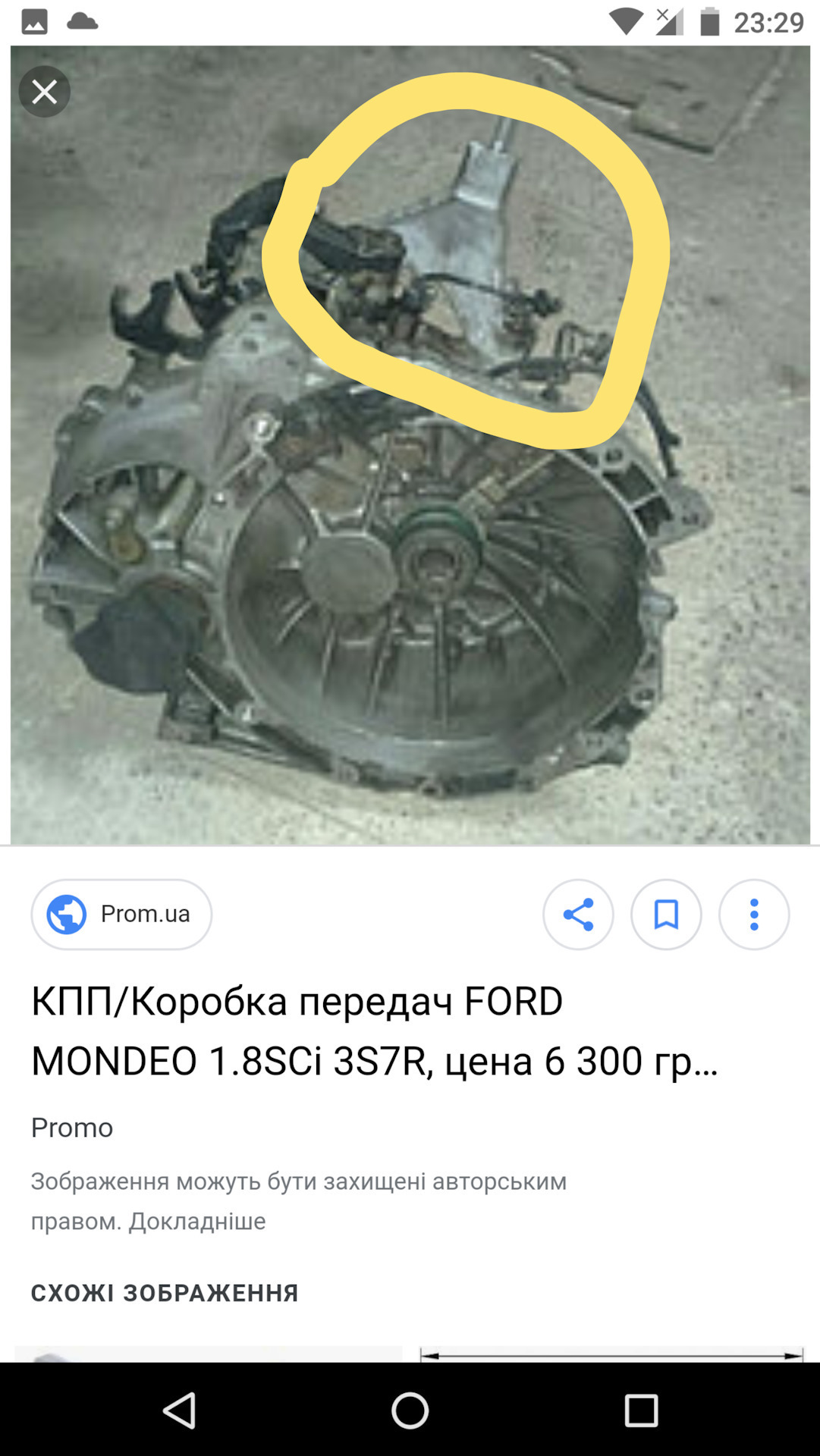

у меня стоит ммт6 .нужна коробка с мондео 3 1.8 sci с верхним кронштейном выжемным и трубкой сцепления.маховик стартер сцепления старое подходит.и кулиса с тросами нужна
Олег, привет! А можешь со знаками препинания написать, а то ни черта не понял! Не в обиду, но реально не понял, что нужно, а то родное. И напиши, как она себя ведет в отличии от 5ти ступки.
тебе нужно
1 кпп ммт6 мондео 3 1.8 sci (вместе с трубкой выжимного, верхним кронштейном, выжимным подшипником)
2.кулиса и тросс кпп мондео 3 ммт6(1.8 sci.2.0 tdi.2.2 tdi 2.5 3.0)
маховик стартер сцепление старое

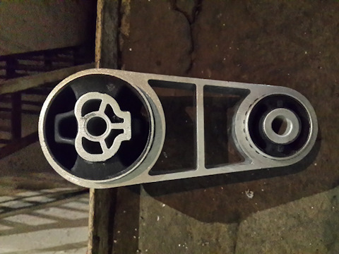

Подушка кпп старая остается?
да подушки одинаковые

Кулиса тросс кпп, верхняя тринога и трубка сцепления подойдет от любого мондео 3 с ммт6 (дизель или v6)

Коробка и выжимной строго 1.8 sci
Подитожу своими словами. Беру коробку, покупаю выжимной от 1,8sci и троса с кулисой от 6ти ступки? Все верно
на коробке выжимной 99% что будет на разборке не снимают

кулису проще от дизеля найти и трубку

И еще триногу, но думаю, что с коробкой в комплекте идет? Привода родные встают?
да себе ставил год назад

если триноги не будет не беда найдешь от дизеля ммт6
