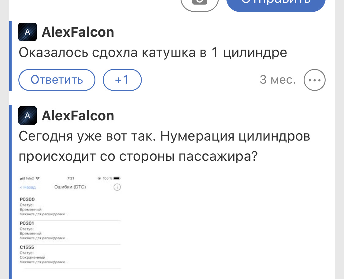

Программа Car Scanner через адаптер ЕЛМ 327 показывает ошибку C1555 и C1555(55), адаптером эти ошибки не удаляются. Гугл результата не дал!

Получилось избавится от ошибки?
Ну как разобрался что было? Датчик АБС?
Думаю глюки были от ЕЛМ, сейчас у меня другой сканер, ошибок нет.
По моему, ошибка связана с воздушной заслонкой🤔
На диагностику надо — фирменным шнурком — точно видно будет в чем дело, читал сам в разных источниках про ошибки С…
Выкрути свечи для начало, посмотри что с ними и как.

Предположение следующее.
Исходя из того, что это все-таки ЕЛМ, а не HIM, возможно он заточен определять кода ошибок электрорейки скажем тойоты (этих китайцев не поймешь).
У меня панель от европейки всунута (по каким причинам предыдущий хозяин так сделал-не в курсе).
Так вот, при проведении самодиагностики (скрепочкой) всегда горит одна и та же ошибка — ошибка связи с блоком EPS, хотя обычный гур. Не обращаю внимания-погоды не делает.
съездь на диагностику нормальную или сначала сделай самодиагностику — для успокоения (www.sansanych-honda.ru/st…anual-diagnostic-crv3#eps) — если есть ошибки — покажет все. Если надо параметры посмотреть-только диагностика HIM.

Кто то пишет что возможно движок ЕУР (рейка)
Но у тебя ГУР
Да, тоже это читал. Может адаптер или программа неправильно читают блок.
А чек горит?
Нет
Глюк может
Может конечно, смотрел тремя разными приложениями. Заеду на диагностику.
А раньше ошибки удалял? Попробуй при включённом зажигании, но без завода двигателя удалить.
именно так и делал
