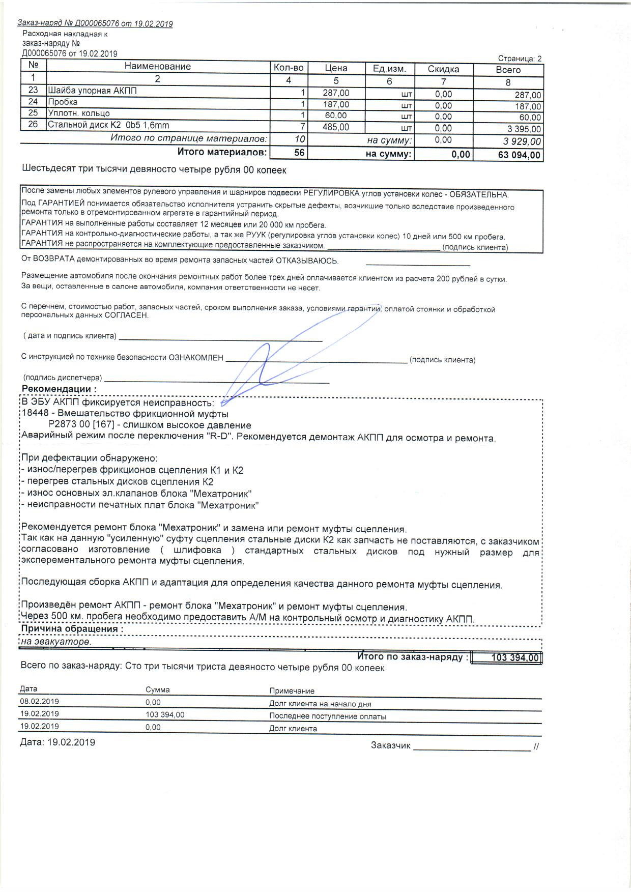

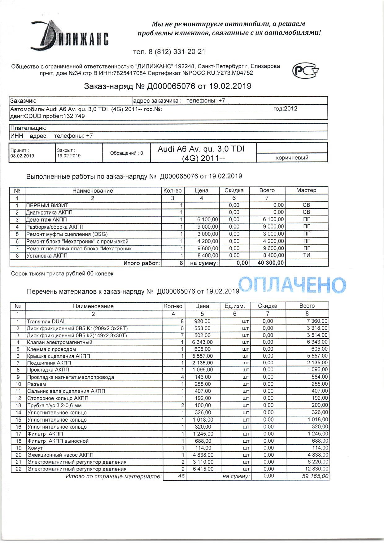

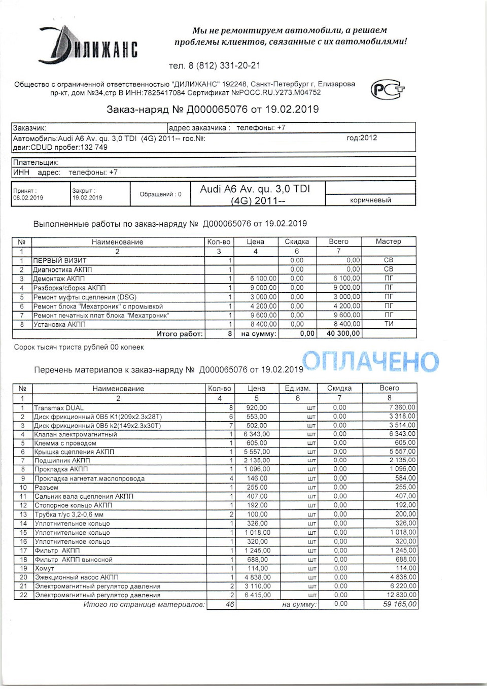

Коробку отремонтирована в Дилижансе, расчет прикладываю, не дешево конечно получилось. Пока обкатываю, но уже понятно что нужно перепрошить коробку под новое ПО.
В принципе сделали вроде нормально, катаюсь же пока, единственное прошивку одну из последних накатили, более экологичную так сказать. Думаю к концу февраля к концу срока гарантии к ним съездить на замену масла и диагностику, думаю и с прошивкой поиграться.

Почему то масла в коробку в калькуляции не увидел. Или это отдельным чеком было?
Первой строчкой 8 литров
Спасибо. Не заметил сразу)) Как впечатления после ремонта? А то в среду отдаю им машину на примерно такой же ремонт.
