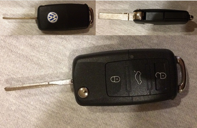

Приобретал машину с одним ключом и чтобы не попасть в неприятную ситуацию решил сделать еще один ключ.

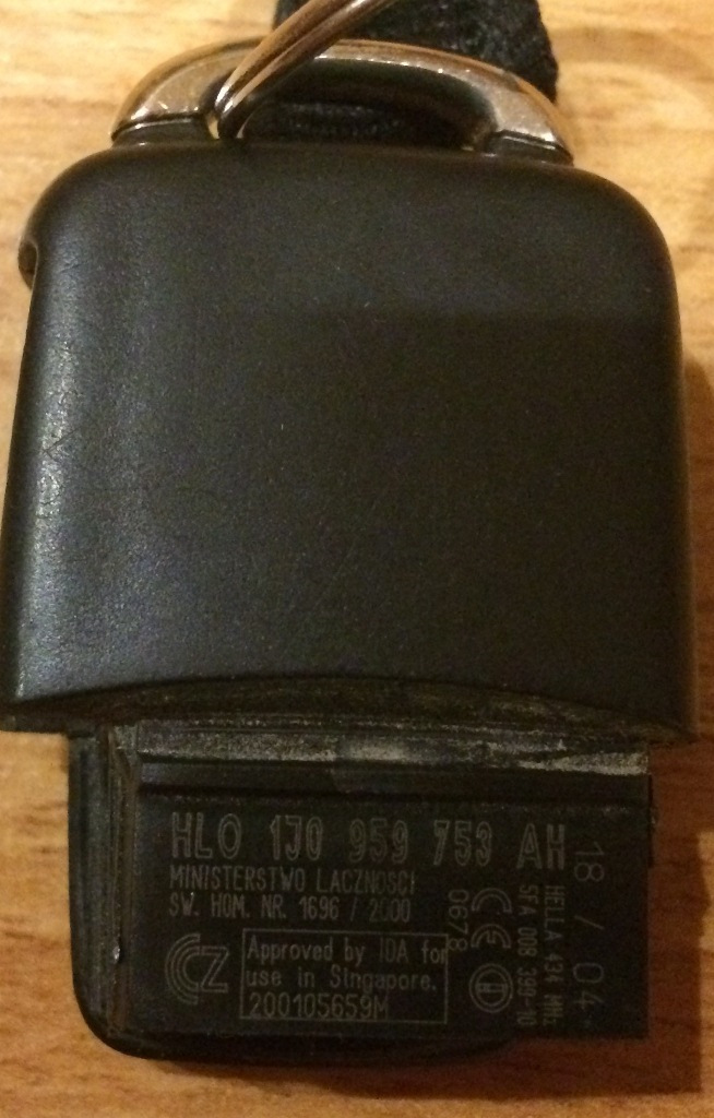

Чтобы узнать какой именно подойдет открываем оригинальный ключ и смотрим заводской номер.
Значит заказывал я ключ со следующими параметрами по этой ссылке:
Номер:1J0959753AH
Частота:434MHz
Колба иммобилайзера:ID48
Лезвие:HU66/HAA
Ключ пришел сразу в сборе, заостряю на этом внимание, так как видел что некоторым приходит разобранный.

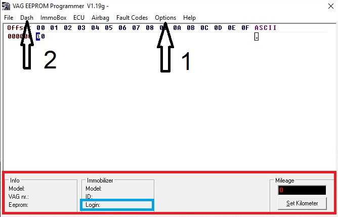

Данная статья писалась исключительно для Passat B5+, моего блока комфорта и панели приборов. В инете есть достаточное количество материала, но с небольшими неточностями именно для Passat B5+. Здесь я обобщил и исправил эти неточности(как пример некоторые пишут новое значение ключей просто 2, а надо было 00002 и другие косяки).
Логина приборки в документах не оказалось, поэтому его предстояло достать.
Для этого нам необходимо:
-Ноутбук
-Кабель VAG-COM который работает по К-линии(у меня обычный KKL 409.1)
-Программа VAG EEPROM Programmer 1.19
Есть еще и другие методы, куча материала на драйве и форумах, но я делал так, потому что у меня кабель KKL 409.1)
Для корректной работы кабеля необходимо установить драйвер в зависимости на каком чипе он работает, пригодилась вот эта статья.
Так как VAG EEPROM Programmer 1.19 работает только с COM1 и COM2 необходимо в диспетчере устройств найти подключенный кабель и привязать его к COM1 или COM2, в помощь статья указанная выше.
После того как кабель установлен, подключен и запущена программа, остается дело за малым.
Во вкладке Options выбрать COM1 или COM2, и во вкладке Dash выбрать Read EEPROM, после этого запуститься процесс чтения дампа приборки и через примерно 1-2 минуту вы увидите внизу логин приборной панели и некоторую другую информацию о ней. Вот еще статья в помощь.

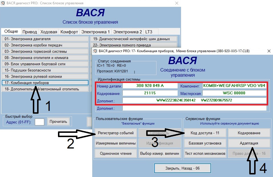

Просто ради интереса использовал кабель не KKL 409.1, а васю диагноста.
— Панель приборов (Блок 17)
— Опросить память ошибок в блоке 17 и удалить текущие ошибки

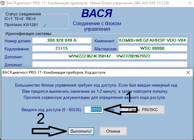

— Блок 17 – Приборная панель, 11-Логин(код доступа), (ввести 5-значное число (логин приборной панели), если логин у вас 4-х значный, добавить 0 впереди).

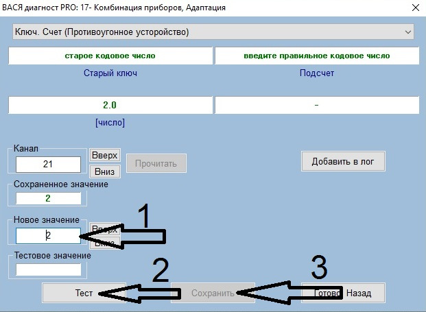

-Адаптация.
— 21 Канал, обнуляем к-ство ключей, вводим 0, тест, сохранить. Потом опять — вводим количество ключей в формате: Четыре нуля, затем число ключей. Например как у меня: Хотим 2 ключа, вводим 00002.
— Жмем тест, сохранить, лампа ИММО погаснет.
— Жмем выход, выключаем зажигание.

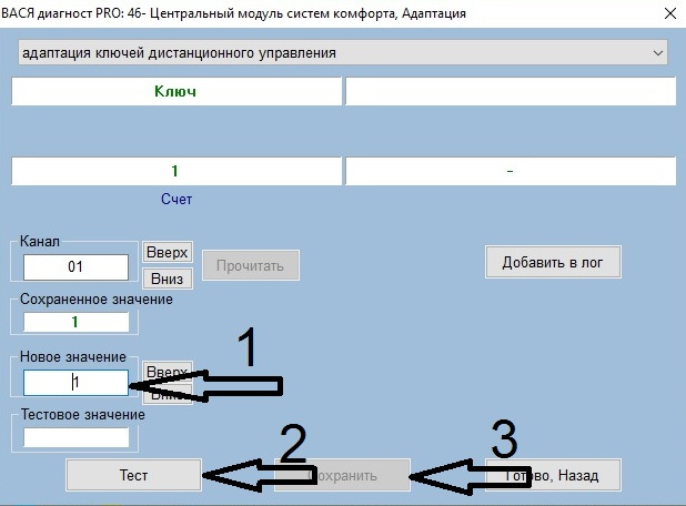

Привязка к ЦЗ.

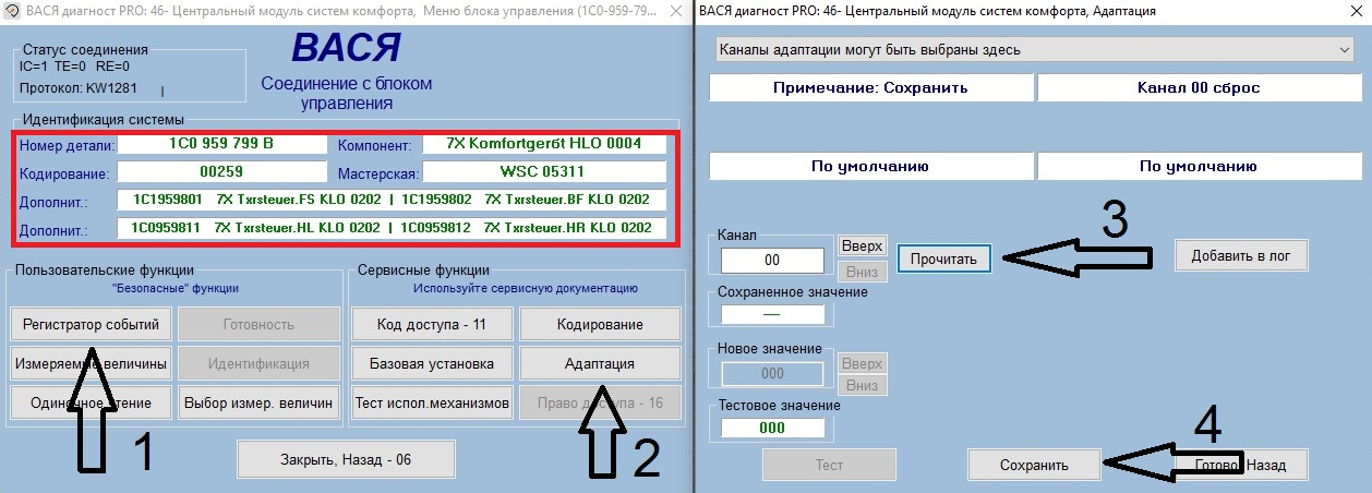

— Опросить память ошибок в блоке 46 и удалить текущие ошибки.
— Блок Комфорта (46) ->"Адаптация" -> Канал 00 – стереть старые ключи: нажать "Прочитать" и "Сохранить".
— Канал 01 -> "Чтение" Вводим количество рабочих брелков/ключей которые есть даже те которые уже привязаны в формате 00002 (2 ключа) -> "Тест" Проверяем правильность числа ключей -> "Сохранить"
— Тут может выскочить окошко с предложением сохранить какое-то значение в канал 01, нужно согласиться. — Далее, нажимаем кнопку ОТКРЫТЬ на каждом ключе (даже на том который сейчас в зажигании) по очереди и держим в течении 1 секунды минимум (авто моргнет поворотниками, бибикнет ещё как-то даст о себе знать). Всё это надо делать в течение 15 секунд. Вот статья в помощь.
Остался только один нерешенный косяк, у меня пришито и работают 2 ключа, а во вкладке сохраненное значение пришитых ключей к ЦЗ так и остался 1 ключ( но все работает…

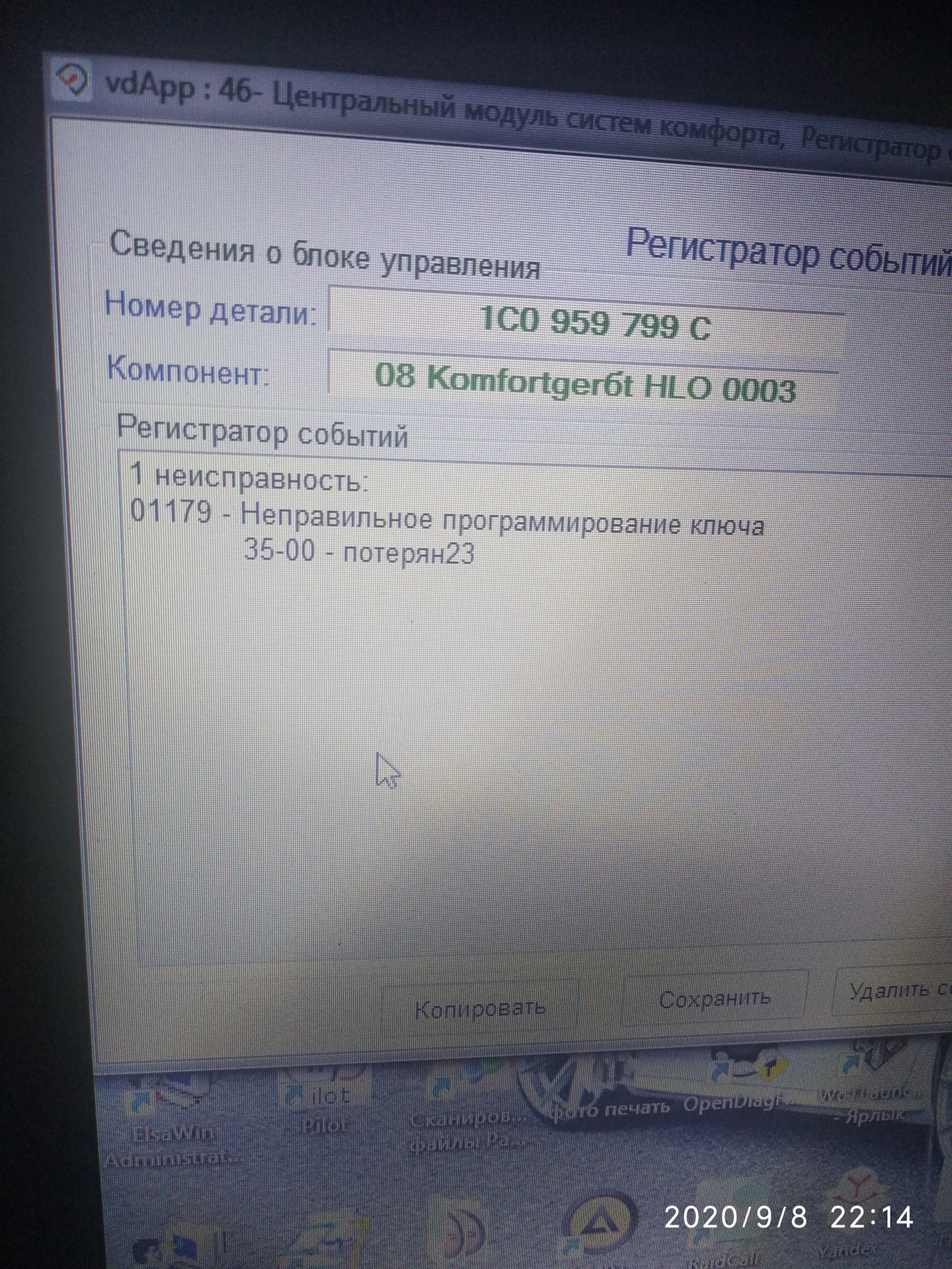

Подробная и понятная инструкция, так себе делал на пассате.Пришивал новую плату к ЦЗ, колбу ИММО оставил старую.А вот на гольфе 4ом, не прокатило.Пишет неправильное программирование ключа и фсё. Пробовал платы различных частот, вроде их три, результат один.Мож кто решал подобную проблему?
Мужики, помогите пожалуйста чайнику, была приборка 3b0920807 (иммо 3, естественно)
Без экрана стало как то скучно и я купил стрекозу и новую приборку 3b0920827 ( тоже иммо 3)
Начитался, что машина на ней сразу должна запуститься, но не тут то было, при запуске сразу глохнет и горит вся приборка и ошибка иммобилайзера, ну я подумал что же делать и поехал домой, узнал через васю код от старой приборки, подкинул новую, скачал дамп, выставил корректно пробег, в кодировке указал код от старой приборке, но когда захожу в раздел адаптация ключей, у меня их 2, ввожу 21 и выбираю 2 ключа, нажимаю тест, и сохранить, все вроде хорошо, сохраняется, но ошибка с приборки не уходит и машину запустить соответственно тоже не могу, подскажите пожалуйста, что делать, всем заранее спасибо и всем добра

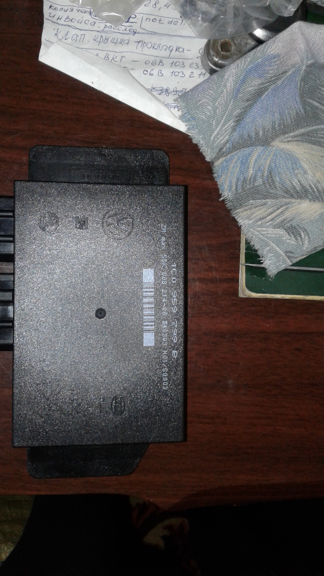

Приветствую! Подскажите пожалуйста. Что будет если вместо 00002 вписать 2 . Уже все прошерстил : а именно разбирал замки дверей, пропаивал платы, проверял концевики, прозванивал проводку между дверями и кузовом, проверял блок комфорта, радио модуль ключа, ключ родной и абсолютно все работает в машине. Ключ прописаный заводит авто, а вот прописать не могу. Даже микросхему усилитель U2741BN менял. Ключ проверяли прагроматором выдает нужную частоту. Блок камфорта и маркировка ключа на фото.

Эта маркировка ключа от приборки и БК что на картинках "ВАСИ" в статье?
Можно конкретнее, не понял вопроса!))
На фото маркировка ключа.Ниже фото "васи" с номерами приборки и блока комфорта.Эти номера от ключа на фото выше?Он подходит под блок комфорта 1C0 959 799 B?
Нужно искать, где то была статья по этому поводу! Но теоретически частота совпадает, если у вас не американец, колба иммо тоже!
Не нашел толковой инфы.Родной брелок утерян до меня.У китайцев заказывал два.Один двухкнопочный подошёл.Но прописывается криво и не с первого раза.В мороз может не закрывать.Полного совпадения с номером БК, у китайцев нет.ИММО прописался без проблем.

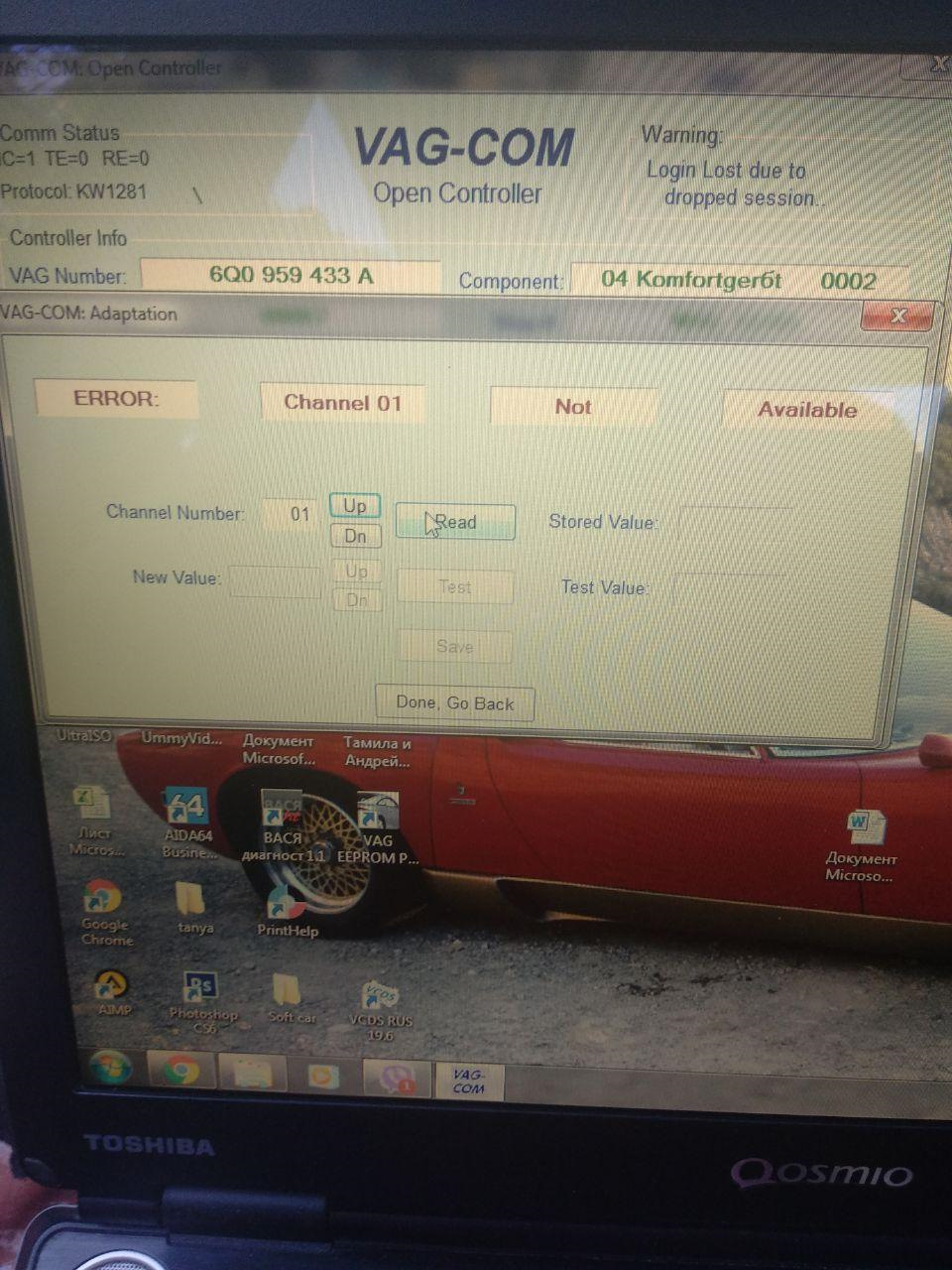

Все описано классно. Вот только столкнулся с проблемой при привязки дистанционного ключа, не могу ввести в поле,
количество ключей и пишет ошибку канал 01 может его где-то включить еще нужно? кто-то сталкивался с такой проблемой?
Самый полный алгоритм привязки ключа.Спасибо.
При вводе количества ключей выдаёт ошибку
Скриншот можно в лс?) что пишется в тексте ошибки?
