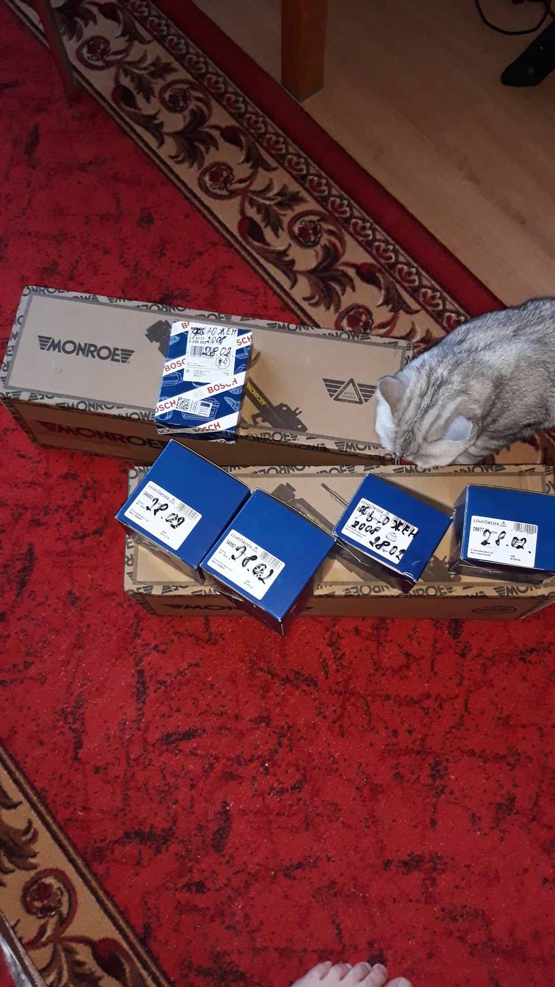

Начал стучать передок на кочках, дыщ, дыщ. Решено было прикупить запчастей. Почитал и принял решение заказать амортизаторы передние, опоры и подшипники к ним.

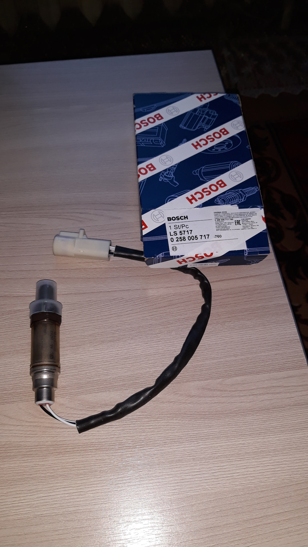

Заодно купил лямбда зонд верхний, а то чек иногда загорался. Чек месяц горел, а щас перестал, испугался замены наверно.

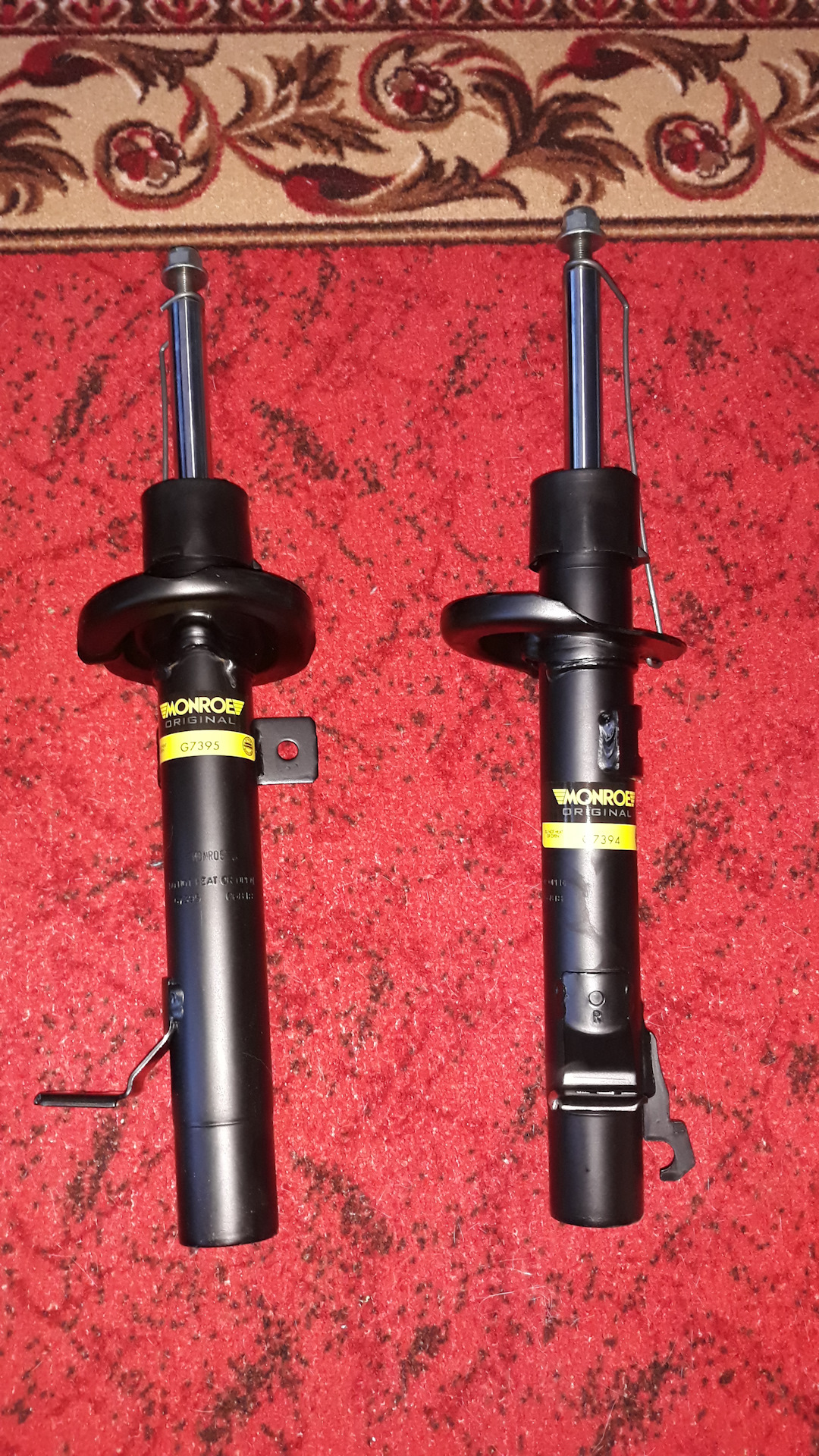

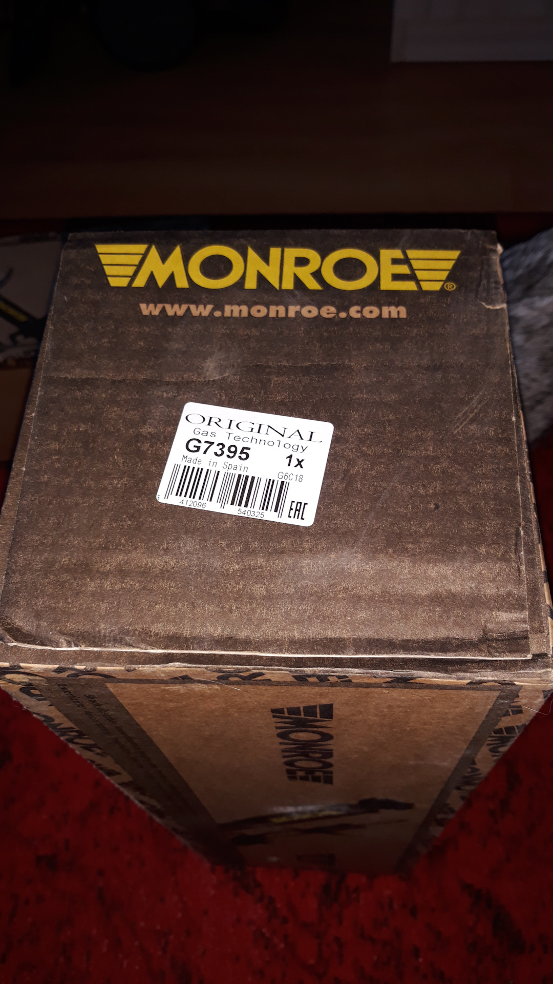

Амортизаторы monroe 2 штуки газомаслянные. Хотел чисто масляные, но они конских денег стоят и они помягче. Произведены если верить то в испании.

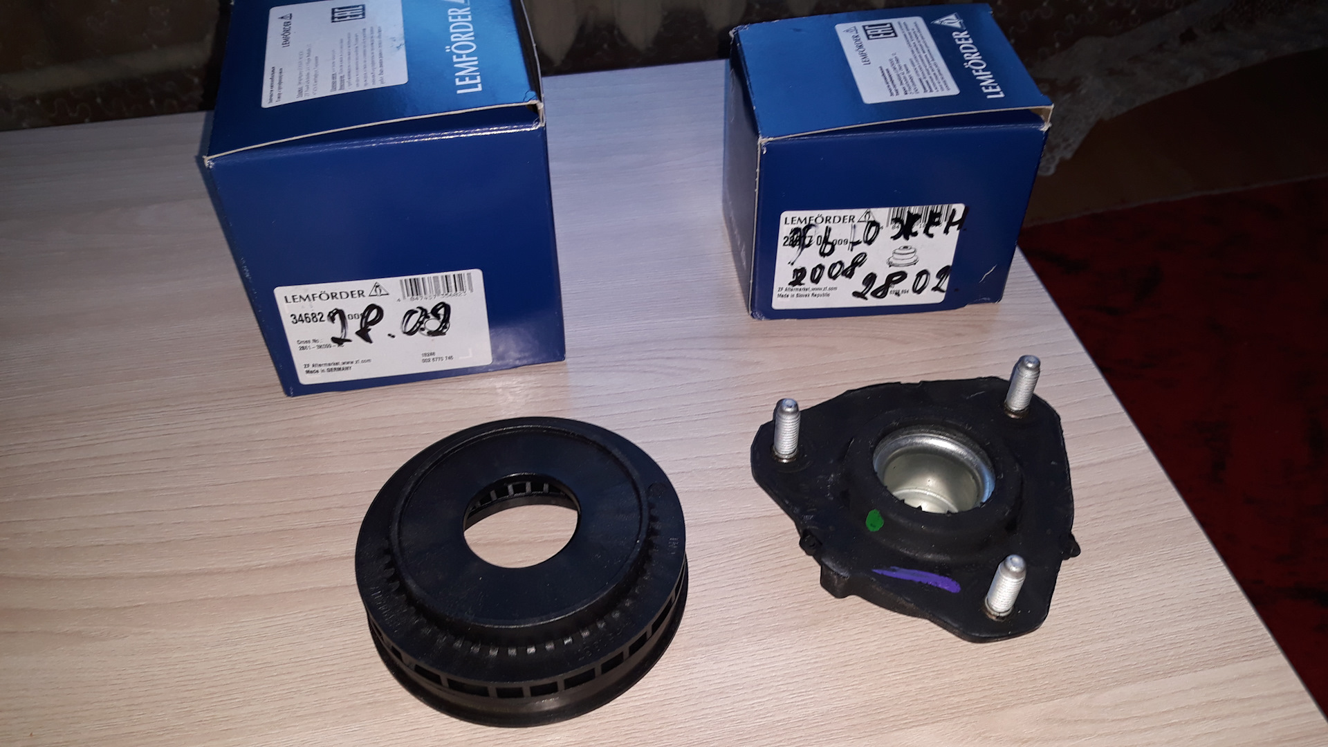

Опоры и подшипники LEMFORDER на обе стороны.
Лямбда зонд Bosh 0 258 005 717.
Купил отбойники и пыльники на амортизаторы фирмы Optimal германия.
По цене:
Амортизаторы 6250 рублей, 2 штуки.
Подшипники и опорники 2780 рублей, 2 штуки.
Лямбда зонд верхний 2700.
Работа 1000 рублей.
Итого: 12750 рублей.

Подшипник амортизатора опорный перед LEMFORDER 34682 01
Датчик кислородный BOSCH 0 258 005 717
Амортизаторы Monroe перед G7395 и G7394
Опоры амортизатора LEMFORDER 2887701
