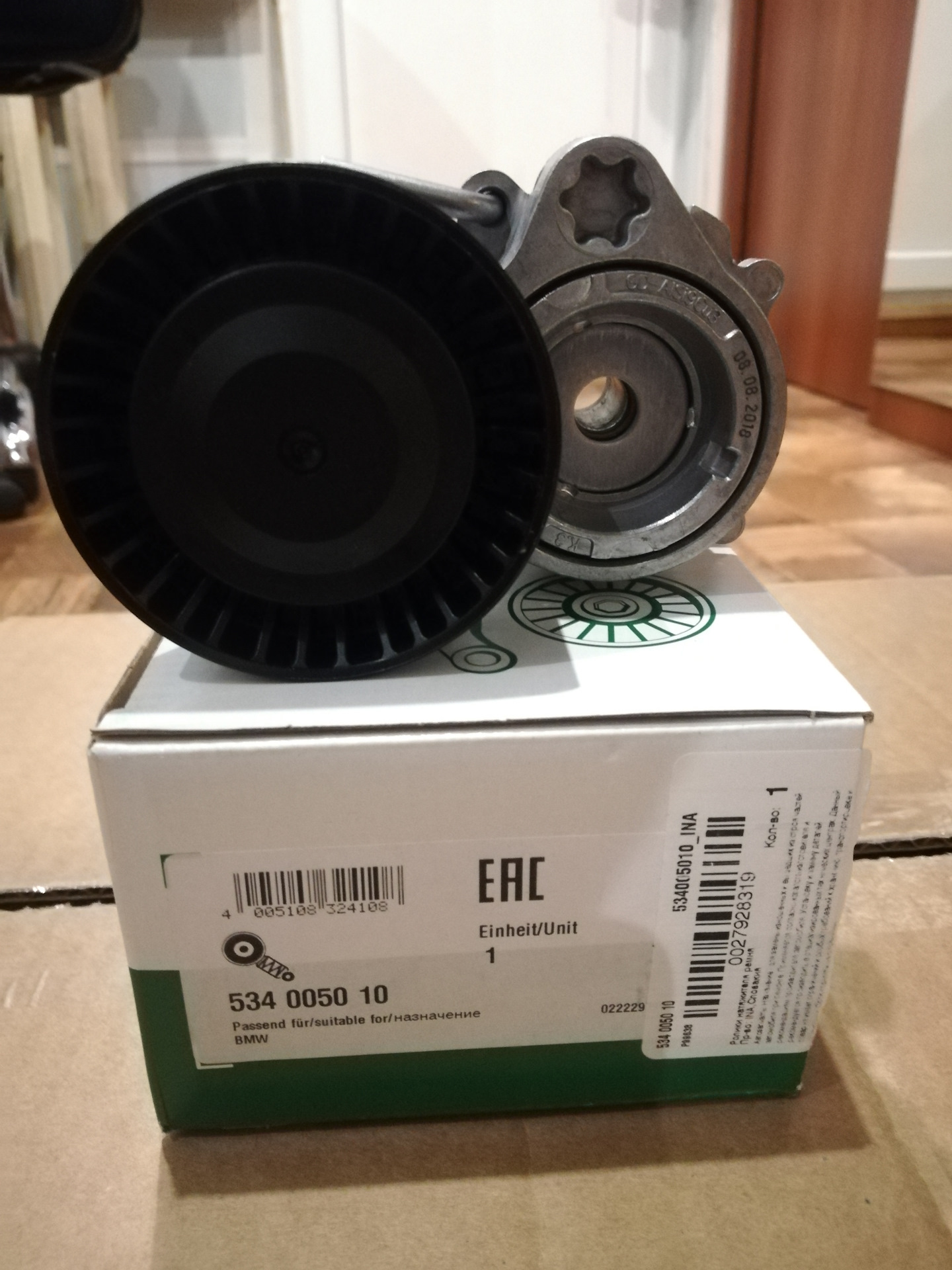

Так как после покупки машины ремни и ролики я не менял, да и случай такой что все разбирать, удобно подлезть везде. Ремни взял оригинал, ролики ina. На работе часто работаю с подшипниками, эти вроде не плохо себя показали.

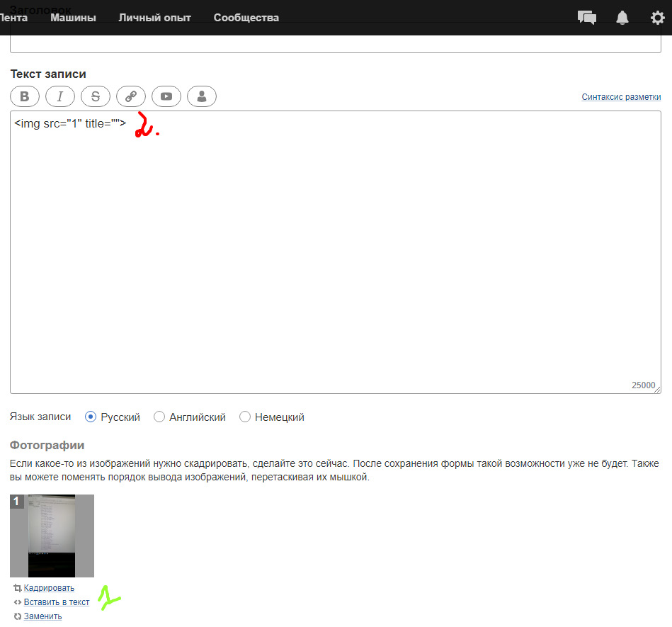

Фотки сами раскидываются, я не знаю как ставить в определенном месте. 😀
Тыкаешь на "Вставить в текст" и всё
Спасибо, в другой раз так и сделаем)
