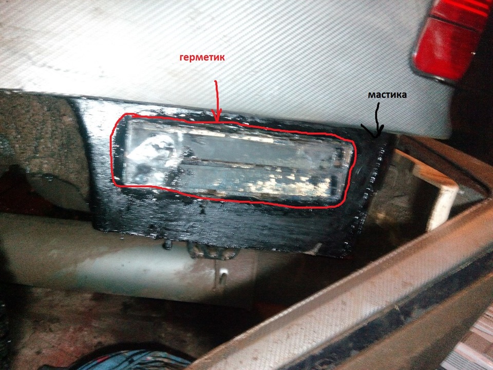

После того, как сделал ревизию в багажнике думал забуду о нем на долго, но не тут то было :-(
Заглянул на днях, а в багажнике вода и грязь.
После детального осмотра понял, что грязь забрасывает через вентиляцию багажника (резинки по бокам) и ещё нашел одну дырку в арке.
Для начала решил снять задний бампер, под накладкой было очень много клипс (их осторожно снял) отметил на фото:
в арке обнаружил небольшую дырку:
вид с салона :
её я загерметизировал, решил разобраться с вентиляцией
Достал полностью
Ржавчину зачистил, и намазал грунтом + мастикой, а вентиляцию посадил на герметик
с другой стороны обошлось без дыр, только неплотность в вентиляции
все заделал по той же схеме, теперь поезжу посмотрю, будет ли пачкаться в багажнике!

с лева где ты нашел дырку, там должна стоять заглушка, я сегодня сам ее герметам замазал, у тебя с опоры амортизатора не закидывает?у меня кидает от туда
я где то видел оригинальную защиту задних арок но закрывала она только внутреннюю часть заднего бампера…как раз где воздуховоды
Ее у меня и нету похоже
у меня оригинальных тоже не было, какие то российские колхозные на всю арку, на них написано е36 но пришлось все ровно подрезать немного ) а так норм)

А там должна быть защита, по заводу?
Точно не скажу, вроде должна быть, хотя-бы подкрылки
Так, может в экзисте, по схемам глянуть? Все равно, лучше что нибудь поставить… Как думаешь?
сзади кстати нет ни защиты арок ни брызговиков, грязь летит прямо к отверстиям.печаль
