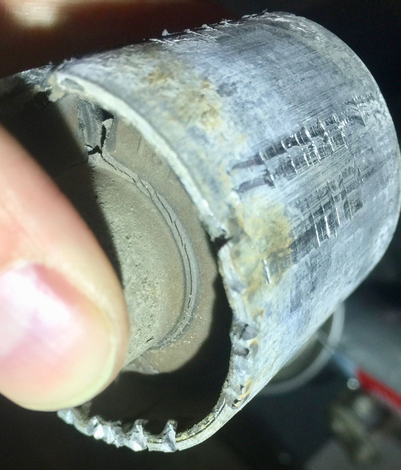

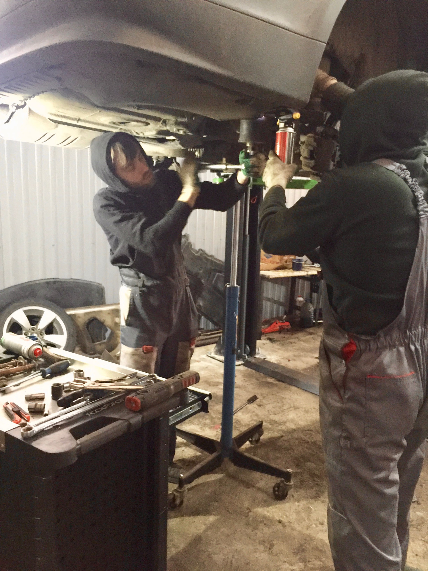

Немножко перебрал заднюю подвеску. Приговоры были вынесены еще год назад, но смысла менять тогда не было. Резину не ело, развал выставлялся отличный и зад не гулял даже в колее. Но перед последующей поездкой на развал решил все таки доделать заднюю подвеску как надо.
Приговоры: — 4 сайлента задней балки (3503901 Lemf.) — 4 сайлента H-образных рычагов (3493301 (2шт), 3493401 (2шт)) — левая рулевая тяга (не разрабатывалась, для развала надо было) Febi 27210 — "посмотрели" на силовой кабель под днищем ( Permatex 80370, смазка для клемм)
Старые сайленты задней балки особо не просели когда сравнивал с новыми, но имели трещины у основания и от нейтрального положения резину можно было легко согнуть на много градусов.

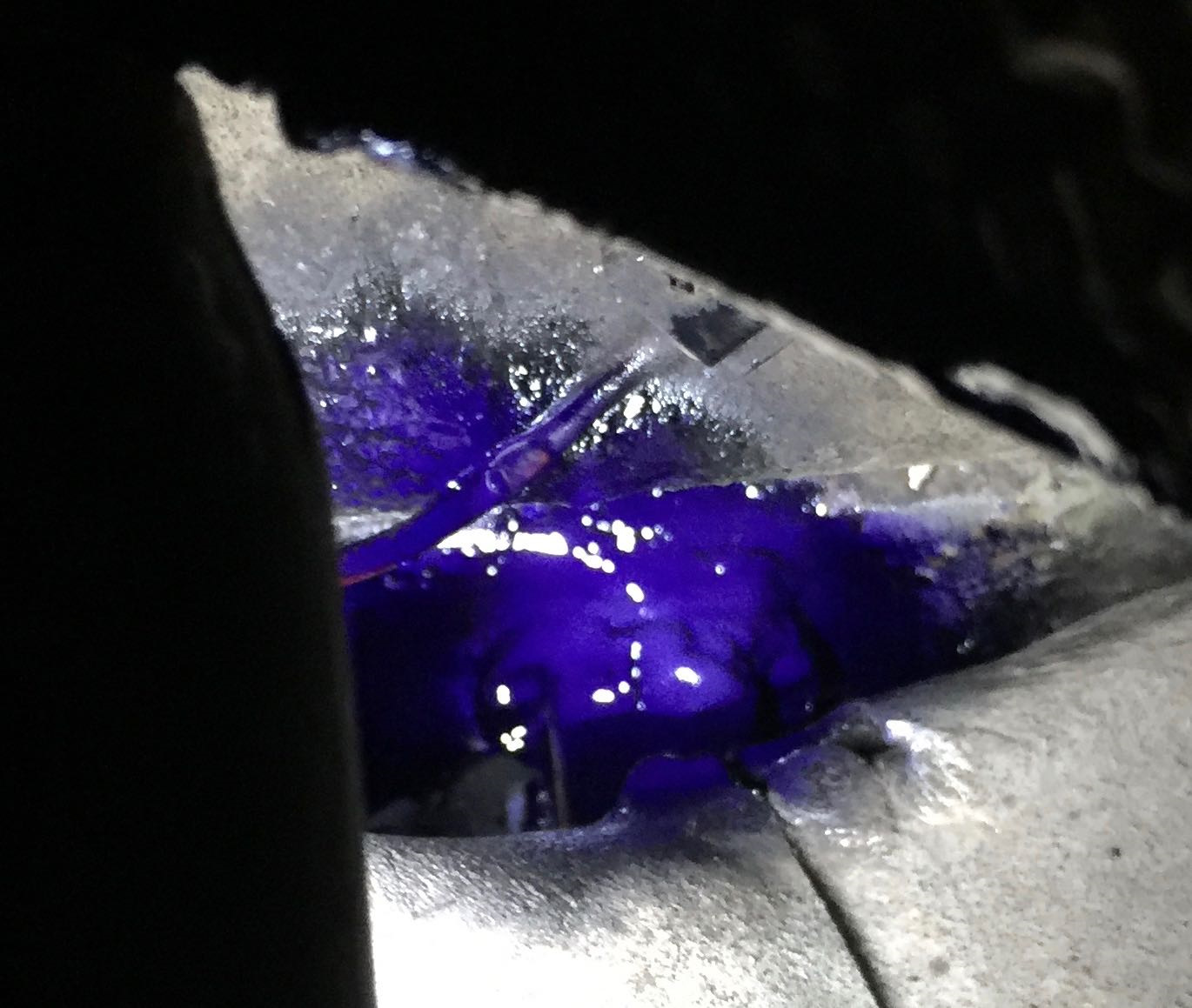

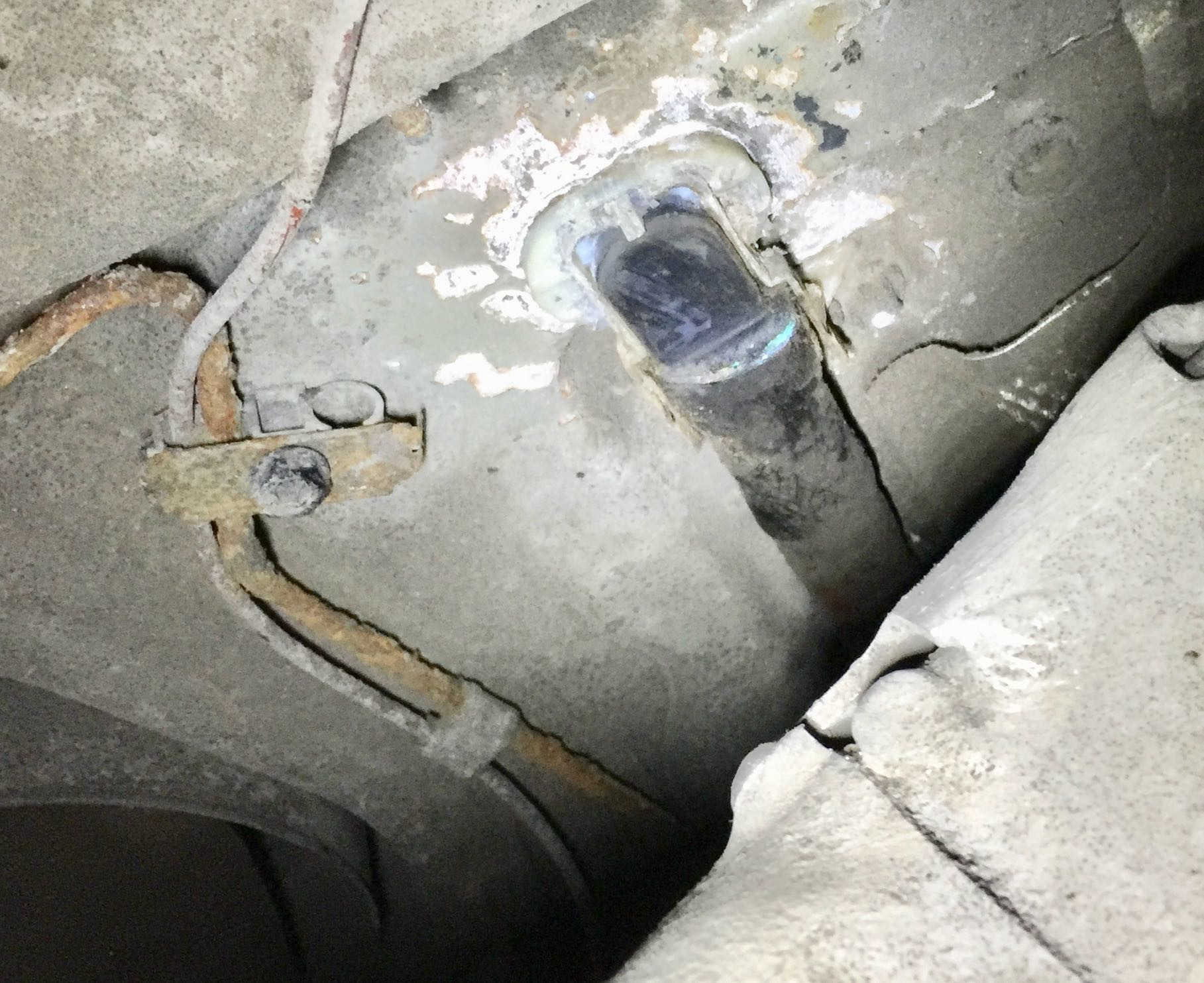

Изъятие гуммиков по технологии — нужно аккуратно курить и греть газовой горелкой возле топливных трубок и бака

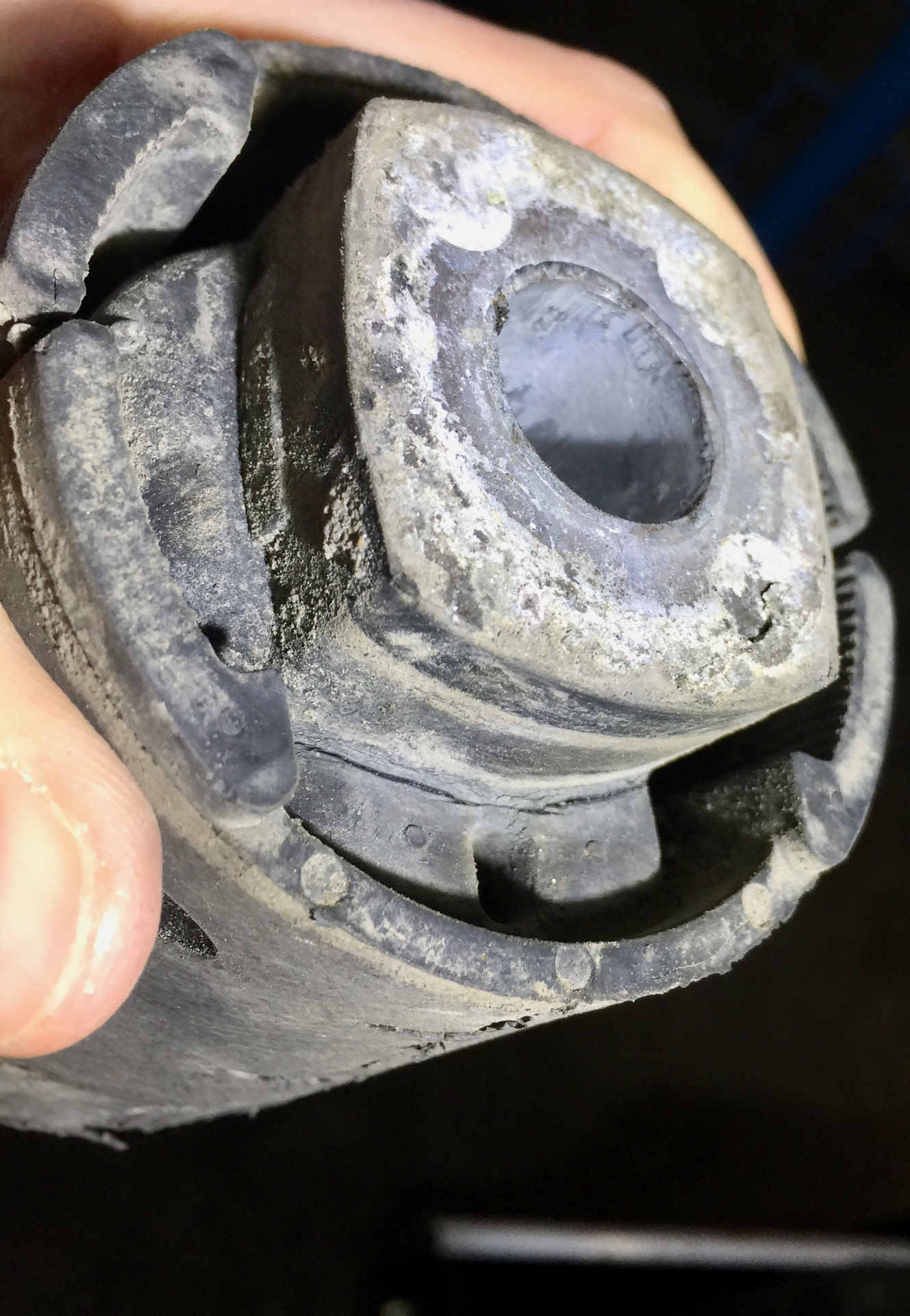

Вынули из H-образного. Некритичный износ. С момента приговора отъездил на таких 12тыс — резину не жрет

Там трубки сгнили кажется
верно, причем уже оч давно
