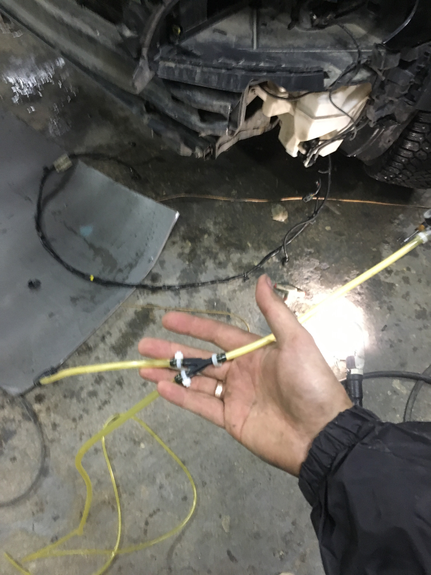

Запись запоздалая, делал все на новогодние праздники.

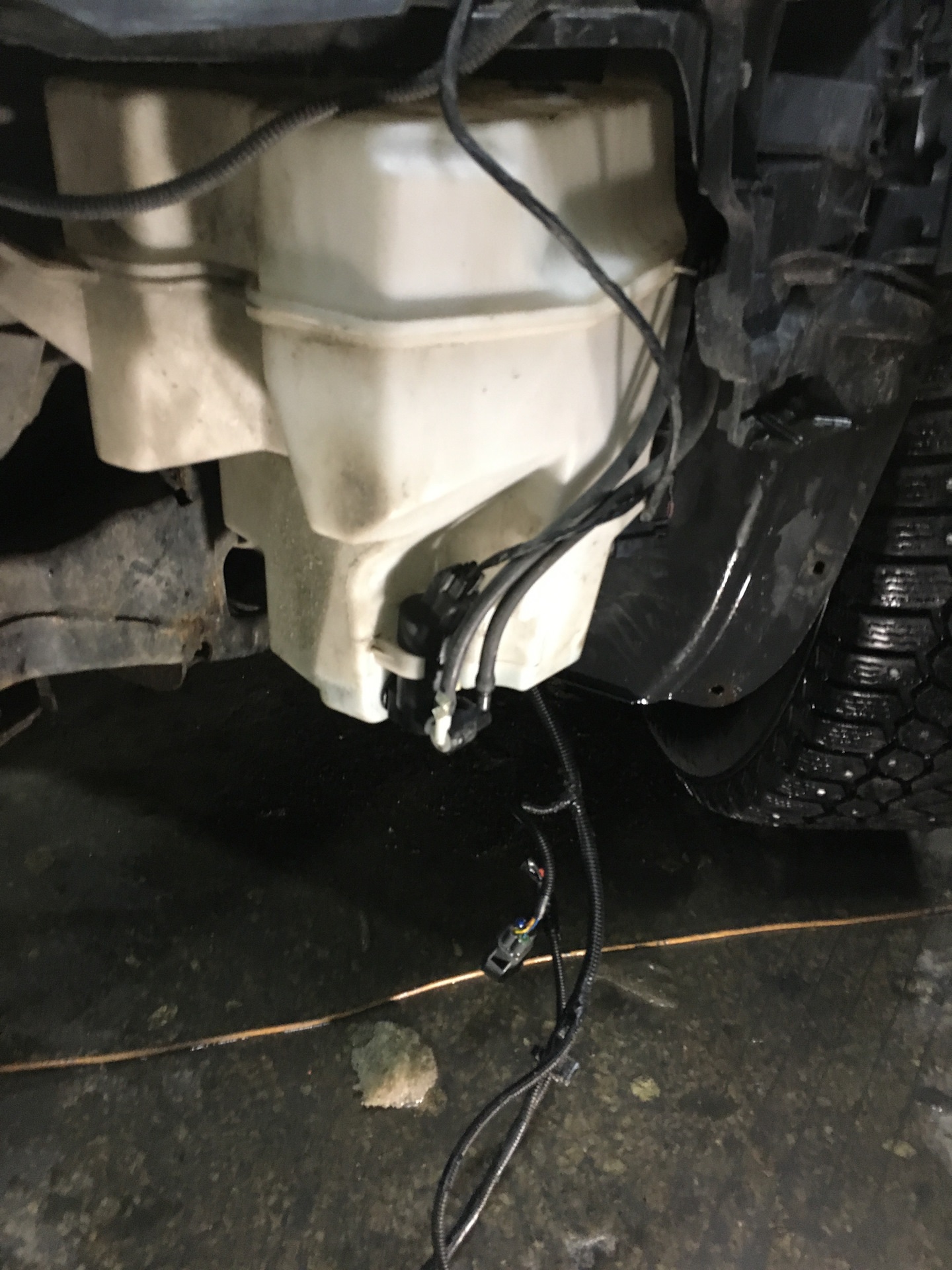

У моей машины была болезнь с момента покупки, при заливе в бачок омывателя, жижа спустя пару часов вытекала на землю, приходилось наливать не более 2 литров, тогда не вытекала.
Проблема заключается в гофрированных трубках омывателей фар. FoMoCo🤦♂️
По мне так это бред собачий ставить гофрированные пластиковые трубки=)
Ставить оригинал за бешеные деньги для куска пластика не хотел, себестоимость оригинала равняется трубкам из биби, купил шланги в БИ-БИ для автомобиля лада)) стоимость ремонта составила 39 р 00 коп.
Требуется снять бампер 20 минут времени и за 10 порезать трубки по размеру.
Прошло пару месяцев ничего не течёт, красота!

Та же проблема) возьму на заметку) не помнишь диаметр шлангов?
Олег, в Биби заеду и купи шланг 3 метра для омывателя, подходит!на Гражданке брал в биби
На просвете есть) заскочу) и на майских на даче займусь))
Да, я про него))
Ааа))

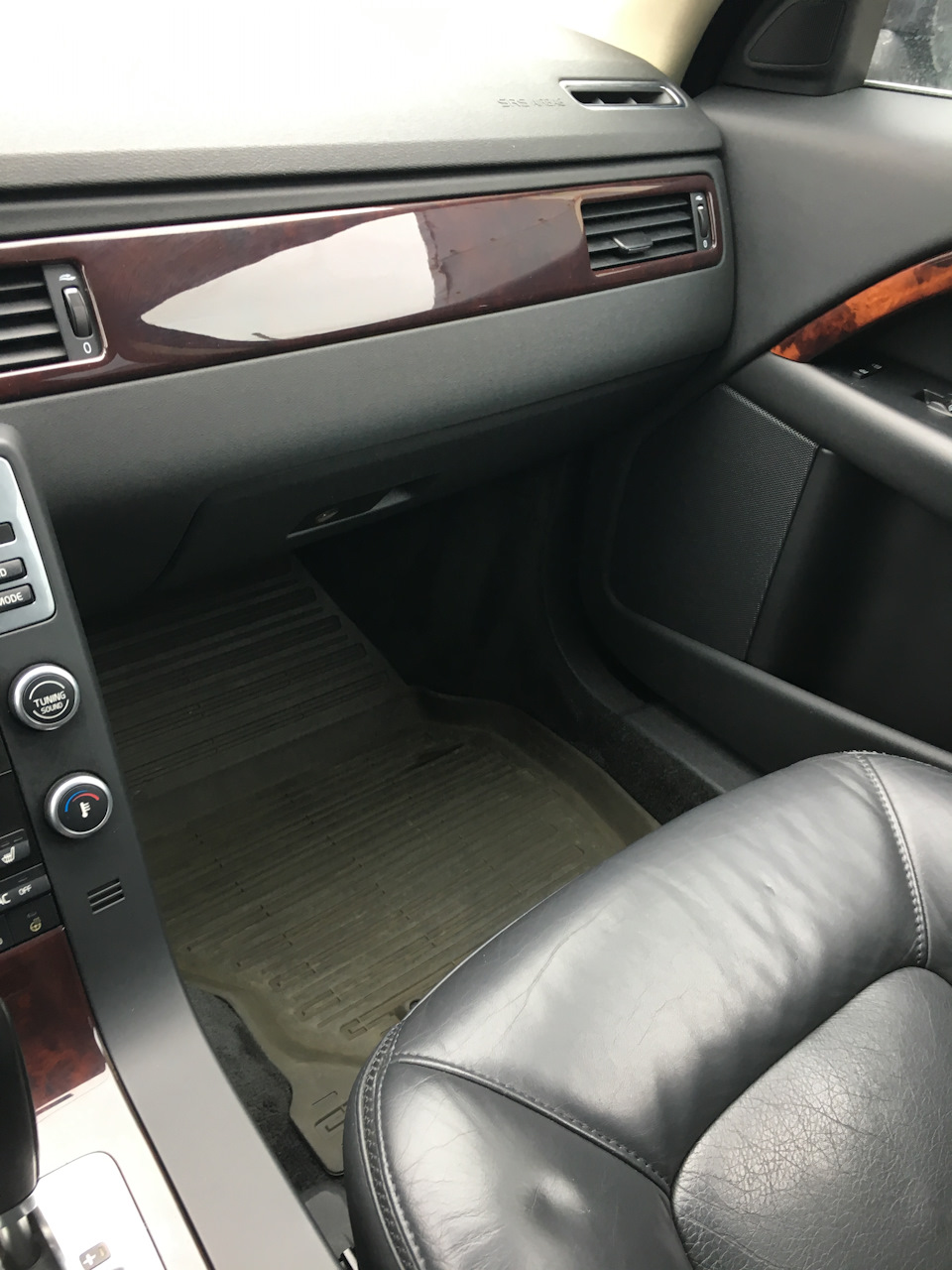

Такие же ковры лежали в хс60. Глаза резало, что бежевые, а не чёрные. В итоге заказал чёрные. Бежевые на чёрном полу и салоне ну… не смотрятся . по моему .
Они вроде черные😂 просто почему то сразу после мойки они налетом каким то покрываются потом как высыхают норм, старые уже))
Да и мне кажется не было в природе такого цвета салона и ковров?

У ПВХ один недостаток: на сильном морозе могут не удержать давление и лопнуть. Но практически это редкость. Толстая силиконовая/резиновая трубка подороже выйдет, но на любом авторынке, а гофру хрен починишь. Вазовский соединитель в каждом автомагазине за копейки, а для гофры…

Неа, с 2010 модельного идет гофра по всем каталогам. Она просто идет до стыка с подкапотными шлангами на форсунки, там резиновые. Вот примерно до 2010 МГ шли резиновые, их и заменили на гофрированную ПВХ. Скорее всего трубки меняли если авто б/у было. На заводах, бывает, иногда «путают» запчасти, например, у меня жгут подкапотный стоит по номеру отличный от каталога с более поздней машины с более богатой комплектацией, хотя маркировка говорила что выпущен в январе 2010, то есть раньше авто)
Так-то до шасси 75361 включительно идет резинка 949931 по 270 р., а после — 31301132 за нескромные деньги с комплектом никчемных клапанов:)
Вот он на топорах: 77volvo.ru/auto/catalog/list/?q=31425851
Уже с новым партнамбером.
Ксати посмотрел и у меня до форсунок лобового уже резина идёт
Рынок Дания
Авто в Генте или Торсланде собрано? У петли-то что лежит? На сами форсунки идет резинка 100%, а к капоту должен подходить гофрированный пластик. Если поставлена резина — одной х-ей меньше)

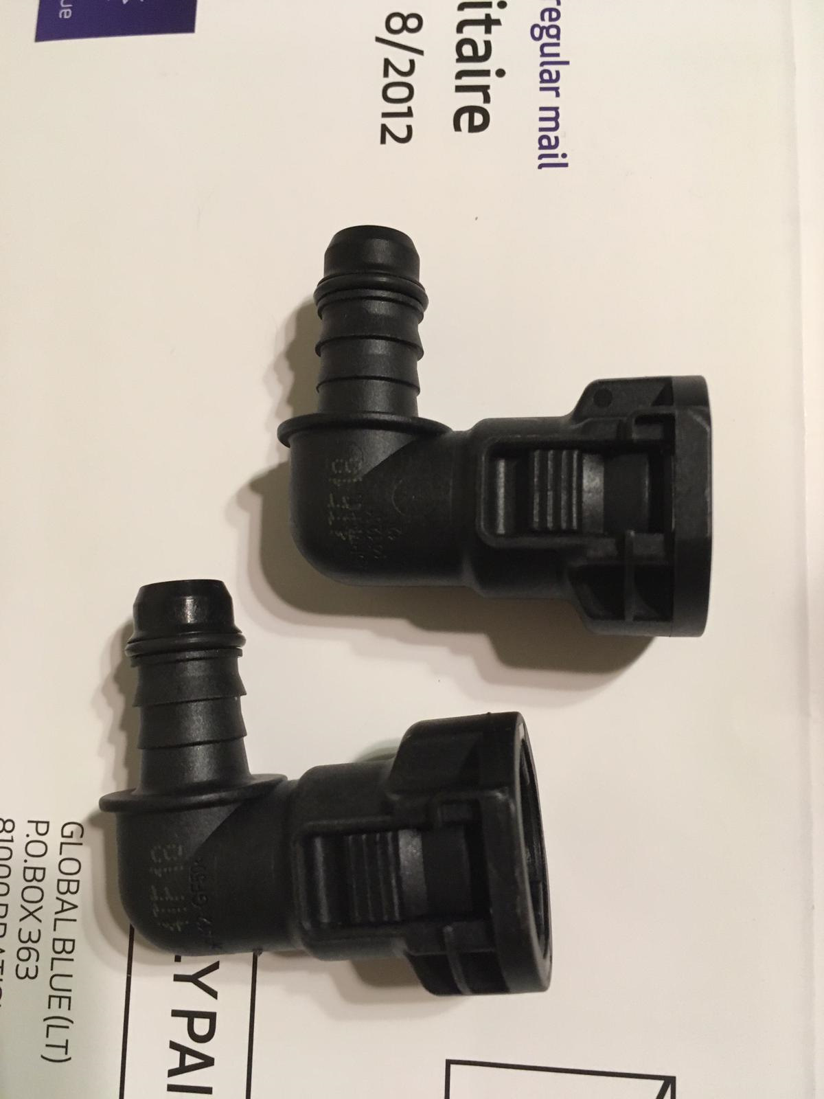

Вероятнее всего. У петли капота что уходит под крыло посмотри. Если реально резинка — это очень хорошо. Возить с собой один соединитель папа-папа 6 мм и все:)

Вопрос кажется видел у вас, где покупали штуцера для трубок АКПП и как служат? Можно брать?
У меня в наличии 60 шт. В пр-ве Норма брал. Оригинал он и есть оригинал.
Adqis
Напиши Юре Notzeal, это он берет эти быстросъёмы.
Спс, спрошу
С кем на пару брал?:):):) Во Юра посмеется:)
А еще у меня есть ответки на АКПП без термостата, если его хотят убрать или вместо штатного шланга подключить самоделку:)
Так вы их продаёте? А есть прямые?
4 штуки надо бы, АКПП с термостатом gen.2
Прямые можно заказать. Они не редкость. Да. Продаю. Объява на барахолке. Но это в личку.
А цена указана за 2 штуки?
Я бы заказал 4 только надо ещё понять какие прямые какие г образные, ближе к маю буду менять
За штуку. Пишите за недельку — будут какие надо.

Будет. Под петлей капота, например. Гофрированная дрянь стоит несколько тысяч. Ремвставка VAG — около 1300 р/м, плюс соединители гофры. Нафиг.
Да, что то там гофрированное видел
Цену посмотри:)
Поймешь, что Жигули рулят:) 50 р. 5 м ПВХ шланга или 200 р — 5 м силиконового толстого:)
