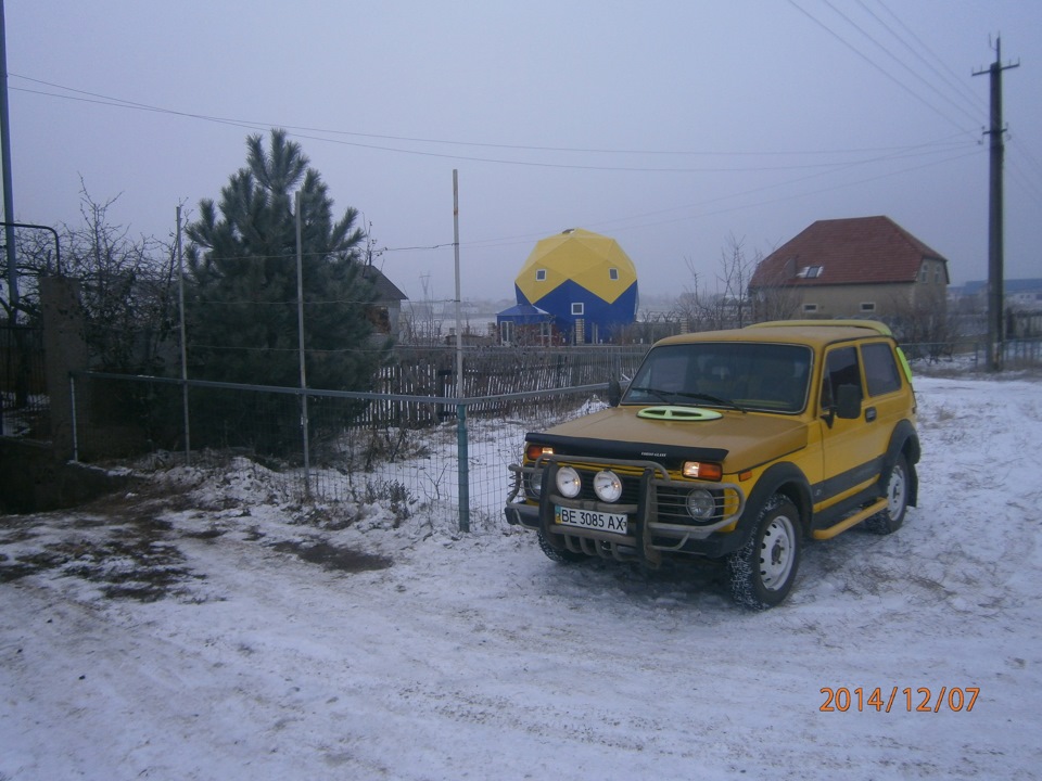

Еще довольно давно, когда только вышла М-ка отцу приглянулись её новые надфарники, которые раза в три лучше выглядят прежних. Вот только у нас цена была на них равна 100$, тобиж сравнима с фарой иномарки. Да еще и достать можно было только под заказ. Со временем цена падала, но не сильно быстро. Да и порой возможности приобрести не было. На очередной день рождения отца решил ему сделать подарок — те самые надфарники нового образца. За их доставку отдельное спасибо madOKAvod Посылка шла буквально три недели. Когда они пришли, то оказались гораздо больше нежели я их себе представлял, массивные…
Собственно долгого отчета тут не будет. Ибо все просто: снял да и поставил.
Заодно капот отрегулирован когда выставлялись надфарники. Пришлось в правой петле пазы вырезать, а то торчал капот на 8мм в перед…
Проводка осталась штатная, она была залита в пластмассу кожуха корпусов старых подфарников.
Ну и снижение веса: уровень — 1 (новый корпус с лампами весит 298г, старый в сборе 684г. На круг "морда" полегчала на 772г: +3 к ускорению, +5 к максимальной скорости, +4 к управлению :D )
