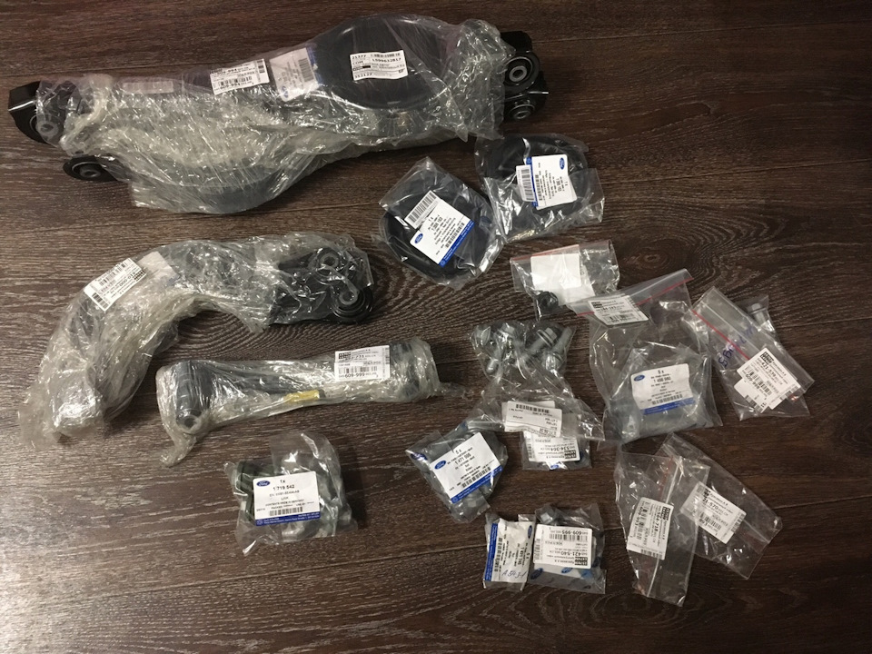

Вот и дошла очередь до задней подвески. Долго думал ставить оригинал или аналог, решил не экономить и поставил все оригинал Ford. Итак под замену: все рычаги в сборе, стойки стабилизатора, все болты и взял еще новые проставки под пружины + сход-развал.
вот такой комплект подвески оригинал
Рычаг задней подвески подпружинный прямой Ford 1 909 108
Рычаг задней подвески поперечный нижний Ford 1 061 668
Рычаг задней подвески верхний поперечный Ford 1 517 403

Да, все гайки, шайбы и болты. Собрал полный комплект на всю замену. Список с кодами предоставил. Парни из сервиса просто срезали старые и ставили новые.

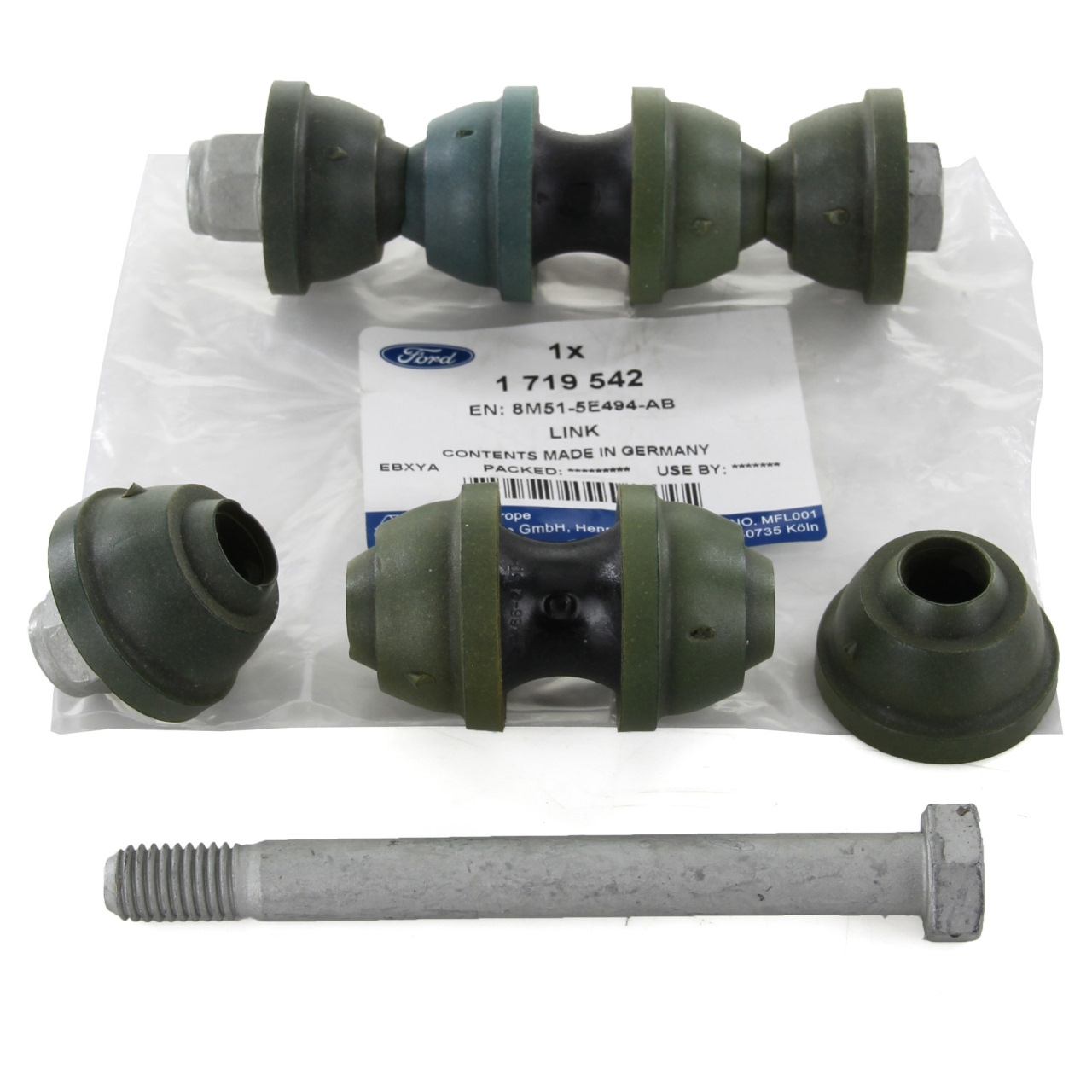

Покупка рычага Ford 1 061 668 и стоек стабилизатора 1 719 542 -не оправданно дорого.
Рычаги можно было взять от фф3 1703145 или 1753556 (от электрической версии фф3 -имеют более мощный сайлентблок).Да есть отличие-это положение самого сайлентблока относительно рычага, но это думаю не существенно.
Наборные стойки лучше брать россыпью-дешевле.
1852661-Шток наборной стойки заднего стабилизатора
1851845-Втулка наборной стойки заднего стабилизатора
1851844-Гайка наборной стойки заднего стабилизатора
У меня не было цели сэкономить. У меня была цель качественно и надолго сделать заднюю подвеску. Ресурсы позволили и я не стал ломать голову и просто воткнул все оригинал. Как и должно было быть.
Стойки стабилизатора россыпью-это как и должно быть -просто берется все по отдельности.
Указанные мной номера-все оригинал FoMoCo
Мне проще взять в сборе и не парится.
Хозяин -барин :)
Подскажи пожалуйста, в каком количестве надо брать втулок? Шток и гайка понятно, что по 2 шт.
Спасибо
каждого номера по два
получится как на фото две стойки под номером 1719542, но россыпью
Спасибо большое
На выходных уже установил. По цене получилось 2100 вместо 3600 за пару
Пожалуйста ;)

подскажи пжлста, купленных гаек и болтов хватило чтобы в задней подвеске всё собрали на новых?
большое спасибо за такой список, несколько дней искал)
Я в Иксоре все заказывал. Сказал что планирую менять и мне сразу подобрали весь крепеж.
