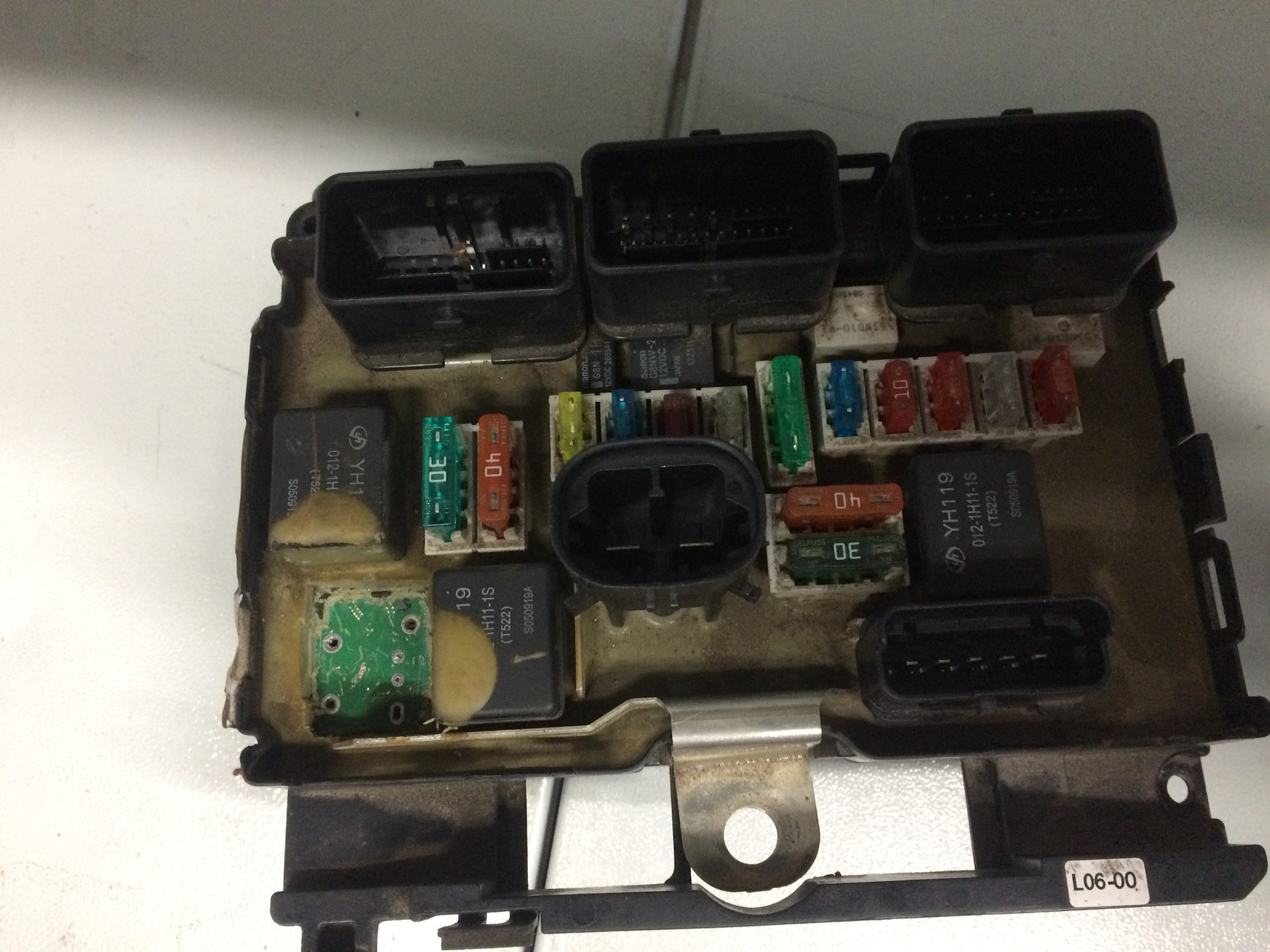

Началось все с того, что одним вечером собираясь ехать домой с работы, вышел прогреть машину, завелась как обычно отлично, ни чего не предвещало поломки.
Рабочий день закончен, машина прогрета, сажусь, перевожу селектор коробки передач, на заднюю передачу откатываюсь метр и глохну, мысль проскочила, как так возможно на автомате, выключаю/включаю зажигания завожусь и еду, все ок
-Ну думаю очередной глюк от ситроена, поездил по городу и приехал домой это примерно около 40 км пути все работало в штатном режиме.
-На следующий день снова на работу, с утра выхожу из дома прогревать, завелась с пол оборота — точно глюк, теперь я уверен был про вчерашний "заглох"
Доехал до работы собрал все пробки все норм, вечером сажусь в машину прогреть, домой ехать а она стартером крутит и не заводится, после пятой попытки завести я сдался, оставил машину на стоянки и поехал своим ходом, всю дорогу искал на драйве в чем может быть причина и понял, что основные две -это реле бензонасоса и датчик положения коленвала.

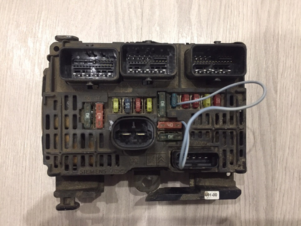

На следующий день решил проверить реле это или нет приехав на работу поставил перемычку между 40A предохранителем и F5 на 15A и машина завелась)) — значит реле.
Естественно я, как большинство ситроеноводов решил поставить выносное реле, так как весь блок BSM стоит 11000 руб. к тому же провода, колодка реле и само реле были у меня в гараже.
Все информацию и схему подключения реле взял от сюда: www.drive2.ru/l/8718466/

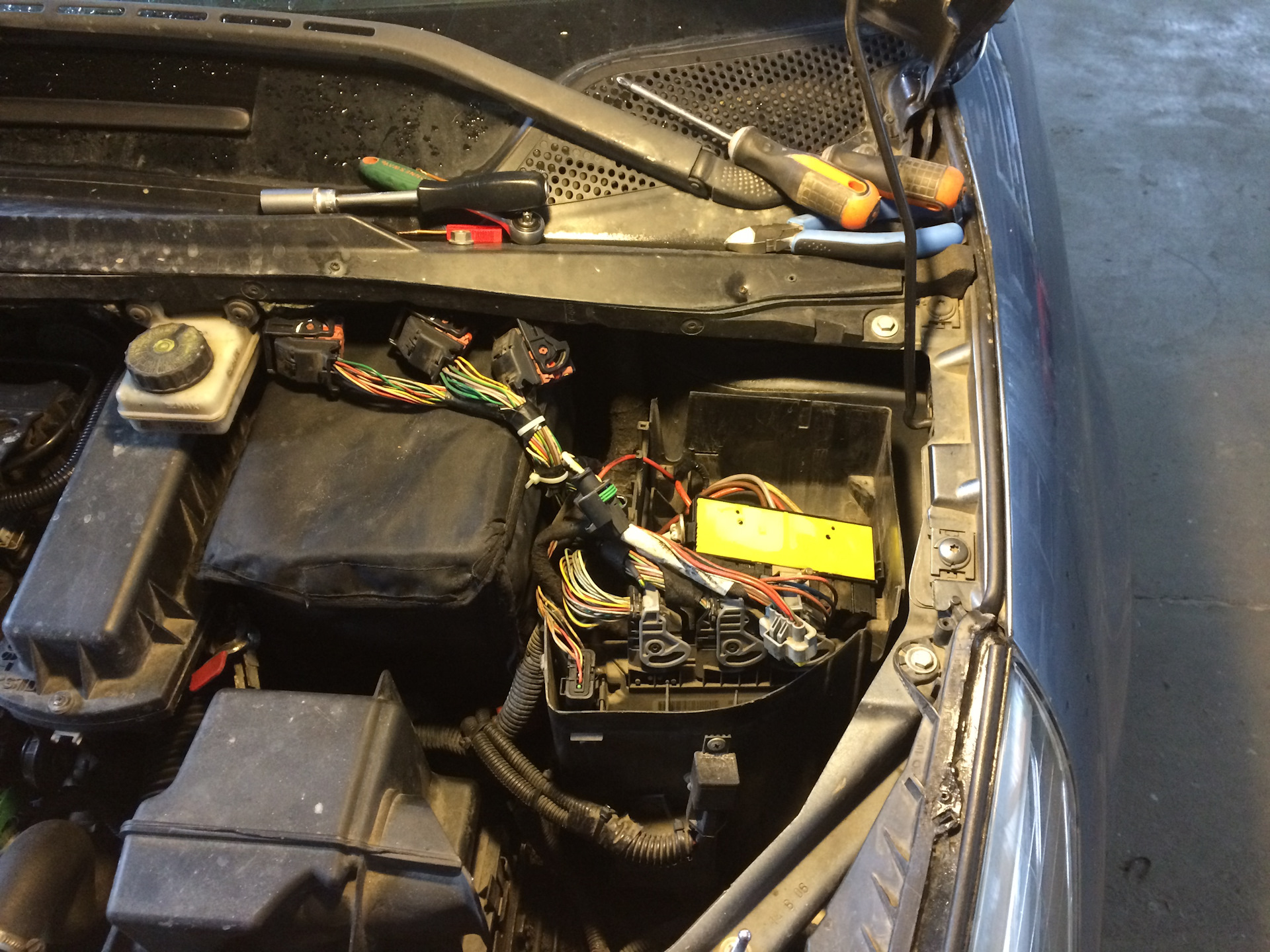

Хорошо что есть теплый бокc

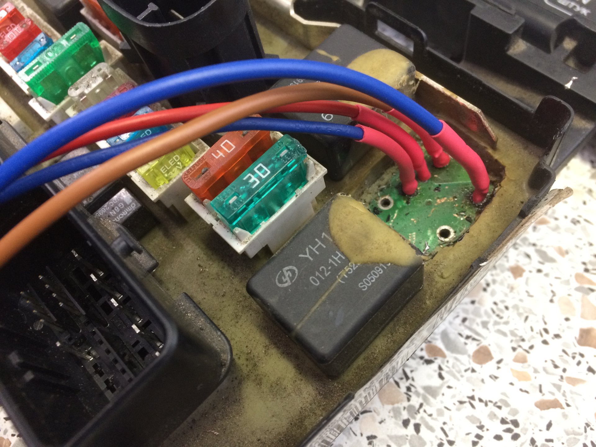

Отсоединил все колодки от блока, открутил плюсовой провод и вытащил BSM, ушло примерно 10 мин.

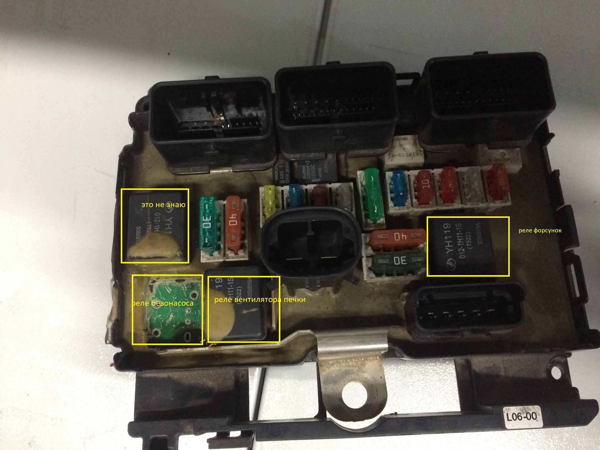

Процесс демонтажа реле из блока занял куда больше времени чем я думал, с начала я прорезал канцелярским ножом по кругу реле резиновую "заливку" — что за вещество не понятно, весь блок залит этим,
считаю плохое решение делать вот так реле и заливать, почему не выносные?!
срезав верх реле, зацепившись за внутренности пассатижами, потихоньку расшатываю во все стороны и так минут 30-40, по частям выходит, боялся плату повредить,
-Очень я не хотел 11.000 отдавать) и у меня все получилось.

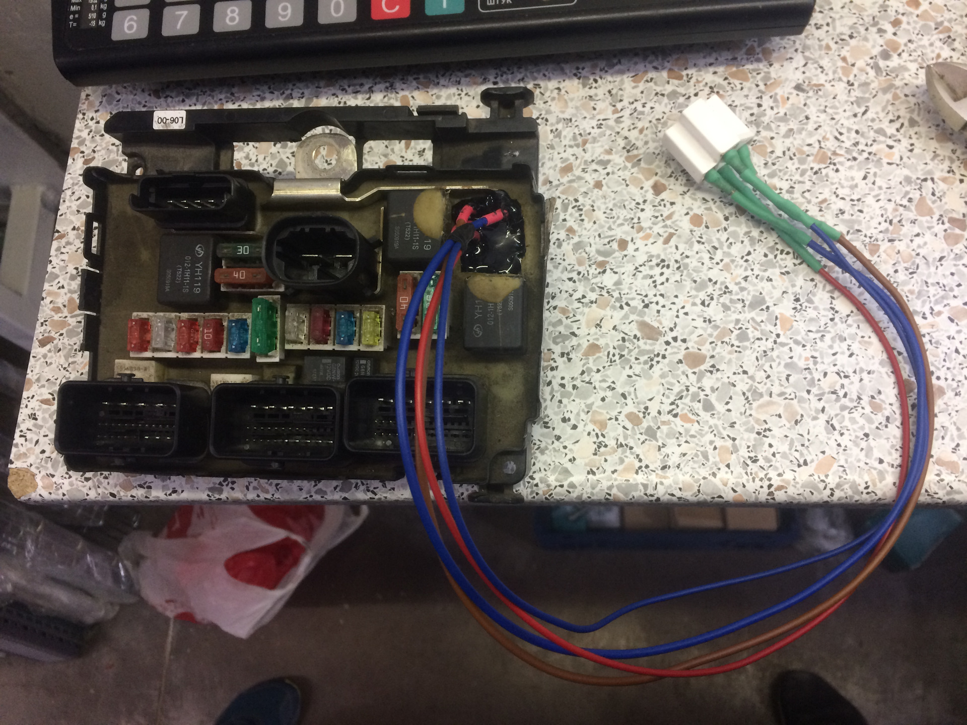

Обезжириваю и припаиваю провода по схеме
После чего заливаю все клеевым пистолетом

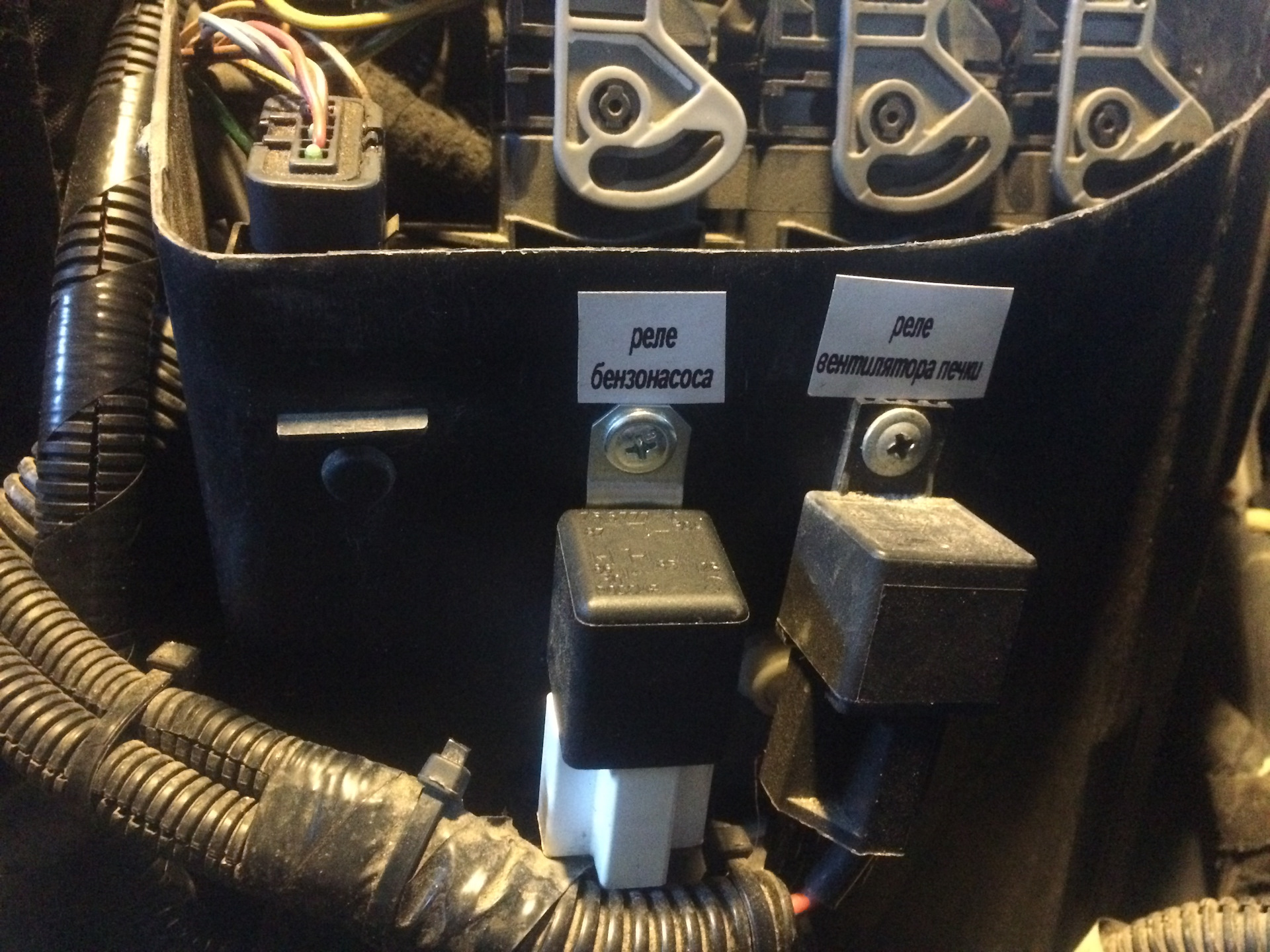

Блок готов, устанавливаю на машину …
Пополнение коллекции выносных реле
Завожу, радуюсь и еду покупать цветы к восьмому марта )

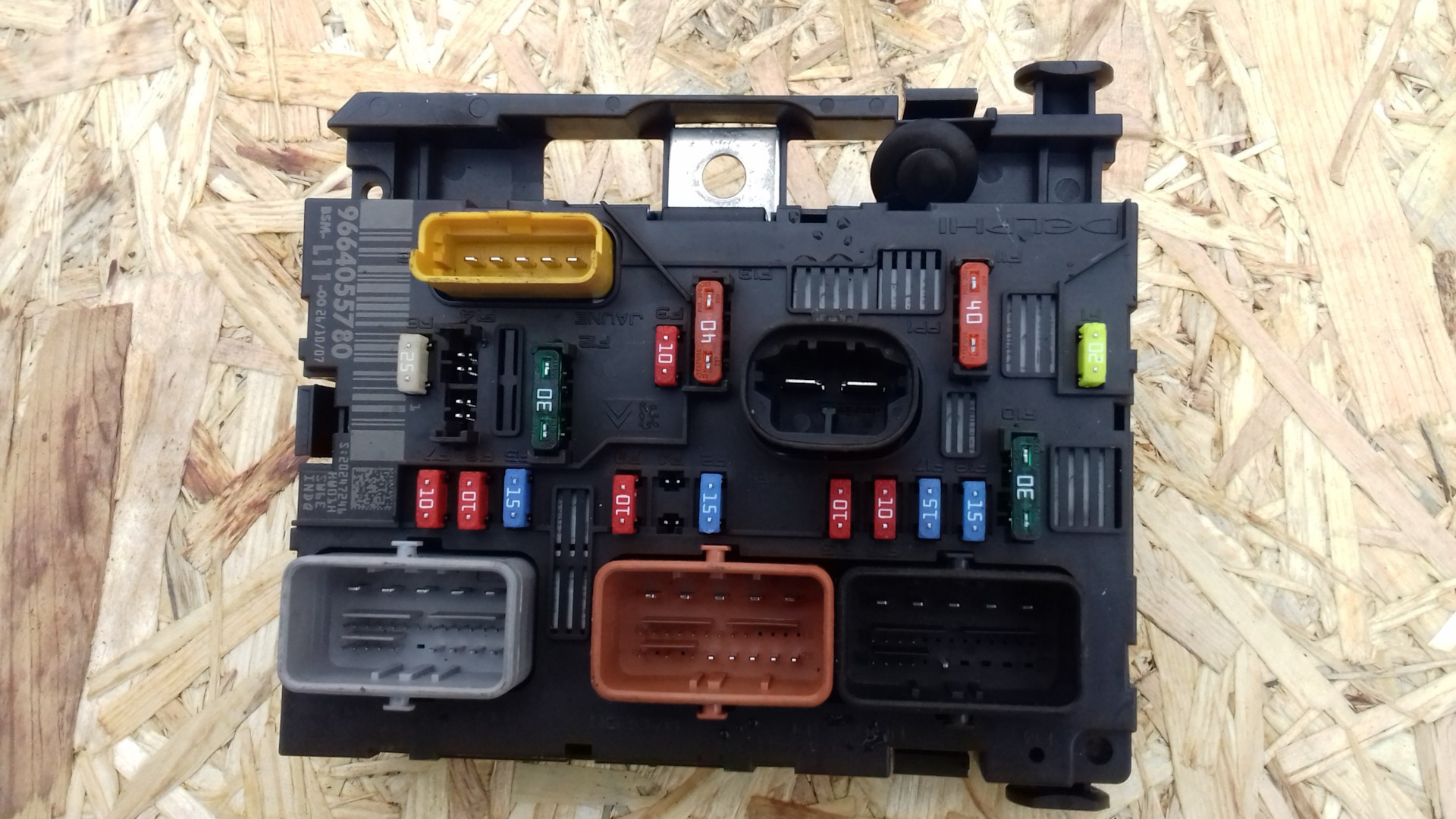

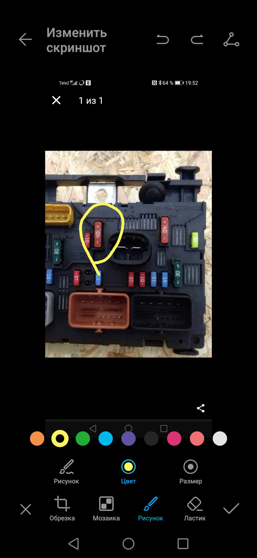

Все привет.Подскажите пожалуйста как проверить реле насоса на этом блок BSM L04 .Заранее спасибо
перемычку надо поставить
Да это понятно, я так и хочу.Просто между какими предами?
PRIZRAK77784
я это читал, но у меня другое расположение предохранителей
Для проверки с любого место возьми "+" и перемычкой на этот обведеный который 40 амперный
мой ситроен по вливанию денежных средств в него, где то в прошивки звучит припев с этого трека cool.dj/song/3249482-daj-…5515142-daj-mazafaka-daj/
а реле были мертвые что-ли? там обычно с реле все ок, а вот на ногах у них пайка растрескивается.
в идеале надо располовинить платы и пропаять все ноги
такие реле кстати на али продаются например
я себе капиталил, можешь почитать www.drive2.ru/l/479685863068926569/
Ну да там один контакт на плате потрескался, я читал раньше твой бортжурнал, на такое у меня времени небыли
Парни. А кто нибудь знает за что отвечают остальные релюхи? Я только знаю какая отвечает за бензонасос и вентилятор.
Ага. Уже что то. По ходу дела то которое не знаю это реле ЭГУР. Я когда восстанавливал гидро усилитель так и не смог понять какое. Хотя на схеме чётко было показано. Пришлось запитать от предохранителя
LSI-MAL
Еще есть реле тут на:
1. ближний;
2. дальний свет;
3. дворники;
4. Эл.ГУР
Какое и где именно оно — не известно пока.

Дружище подскажи, где схему брал на реле печки? У меня сейчас перемычка стоит. Хочу тоже выносное сделать. Поделись если не сложно))
www.drive2.com/l/9799276/
Там не понятно как припаять реле выносное)
www.drive2.ru/l/7735854/
Вот пример красивой работы с реле. Молодец.
