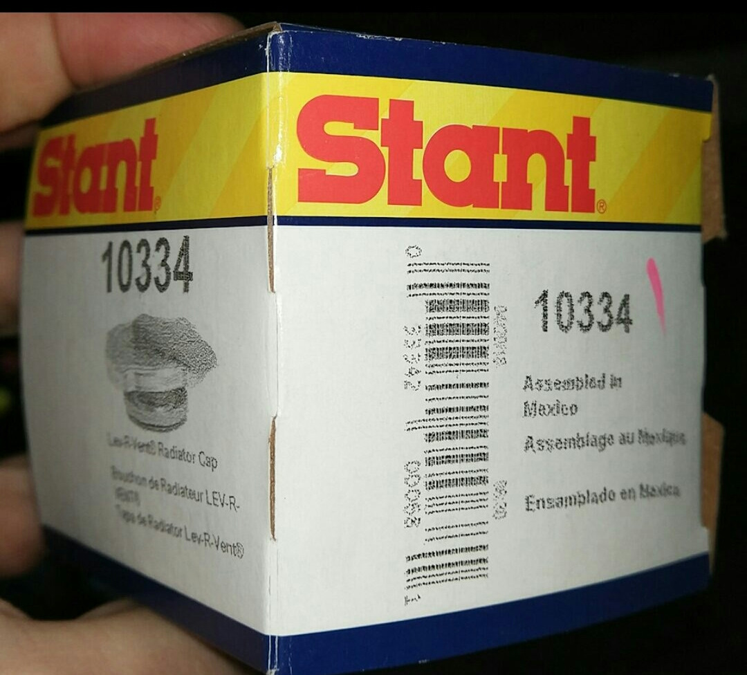

Я себе вот такую ставил Chrysler55116 901AA
Из-за тех же симптомов.
Тоже проблема вроде бы ушла, не знаю, надолго ли.
Купил такую же через месяц она пропускать стала, поставил с красным рычажком пока норма .
Я уже понял, что крышка недолговечная, но пока второй день радует отсутствие булькания.

Вот такая, она мне обошлась в 564 рубля.
Ок, тогда погуглю ) Спасибо!
