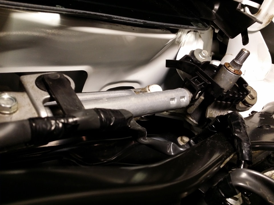

В моей УмКе не очень хорошо работал кондер: шел затхлый запах из рефлекторов и поток воздуха был очень слабым (постоянно запотевали стекла даже при максимальных оборотах)
Мы сделали вывод, что с момента покупки, в ней ни разу не меняли фильтр салона и не чистили систему кондера — и оказались правы))))
Чистку начали с воздухозаборника и вот такое гавно мы там увидели:
Все помыли и почистили:
Дальше начали замену фильтра салона и вот что там обнаружили:
Для эффективного удаления мусора использовали пылесос
После механической чистки мусора все промыли пеной и поставили новый фильтр:
Результат проделанной чистки очень порадовал: поток воздуха стал мощнее в несколько раз, неприятный запах исчез!)))

А как сняли крышку воздухозаборника?
Отлично сделано.
Привет. Ребята, вы молодцы, видно по вашим постам что к машине с уважением относитесь. Подскажите, пожалуйста, а как вы до воздухозаборникa добрались, что и как там откручивать и снимать нужно. Там ведь сплошной пластик на всю длину лобового стекла.
Нужно снять несколько пластиковых защелок и все очень просто снимется (защелки на самой пластиковой накладке)
