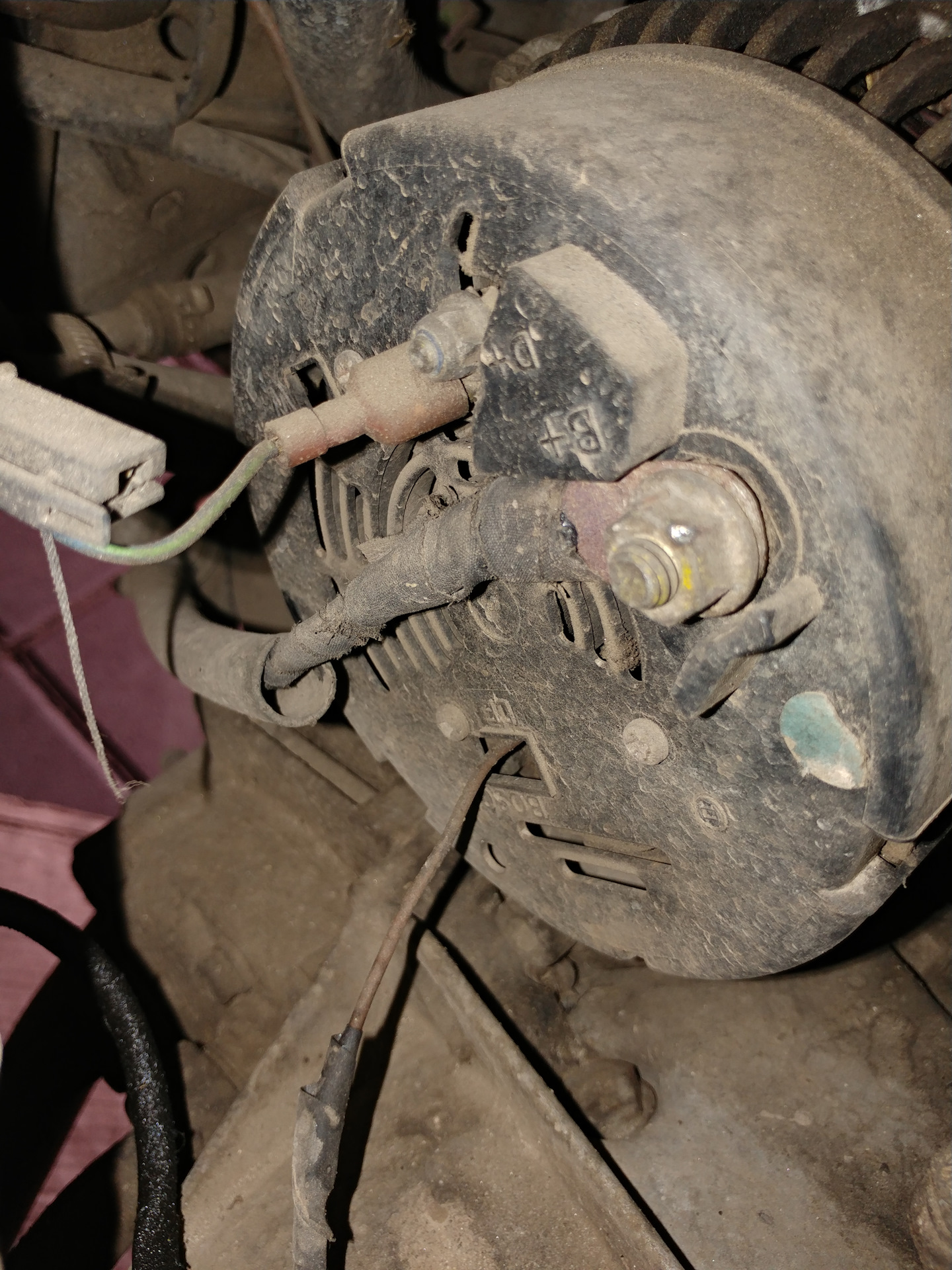

При заводке горит лампа акамулятора и масло ! И не тухнет пока пару раз не погазуєш ! Я так понял начял умирать генератор? У когото такое было недавно! Дайте совет как полечить ?

Попробуй поставить лампочку на 2 Вт. В сигнализацию АКБ.

Я тоже про ето подумал но оно работало 4 года и тут ни стого ни с сього ! Может штото умирает ?
Не знаю, но мне замена помогла, хотя до того момента все прекрасно работало.
Шоколадку на гене смотри, щетками конец скорее всего
Только газнул сразу 14,3 и три и всьо работает нормально ! И потом заводиш тоже всьо окей)
Гена в лёгком доступе наверное у тебя, так же как на 2.3? Как вариант посмотри ещё тонкий провод, который к гене подходит
Да гена сверху провода все доступны ! Думаеш оторвалса ?
Много у кого он не отваливается, но уже готов отвалиться и по этому плохой контакт. И раз он сверху, сними щетки, посмотри на их состояние и на сам якорь,
Што открутить штоб глянуть на щьотки ?
Наверное все провода снимать и пластиковую крышку снимать, не сталкивался с таким генератором, только аккумулятор отсоедини
Спс ! Была у ковото точьно такаяже беда может человек отпишет штоб точьно знать где искать ) а то ево снять не проблема но што там умерло хотел бы знать и может ето вобще не гена так как он потом держыт зарядку нормально даже под нагрузной)
Всьо вроде прикручено и на месте)
Что за скрутка? У тебя другой Гена, не как у меня, проверь все контакты, особенно коричневый
Да колхозили до меня но всьо работало идеально уже 60тис ету скрутку я пропаевал в прошлом году навсякий случяй) больше ничего не делал)

Это обмотка возбуждения не запускается, типичное поведение при умирании регулятора напряжения — он работает, управляя током обмоток ротора. При этом, чтобы изначально заработать ток подается через лампу в приборной панели. Когда регулятор некорректно подобран или умирает, этого начального тока не хватает для запуска, но генератор запускается при раскрутке.
Спс ! Насколько ето смертельно и можна ли що поездить ? И как его поменять?
Ездить можно, но есть риск систематического недозаряда аккумулятора. Меняется вроде через заднюю крышку, регулятор выполнен в сборе с щетками.
Там типа две щьотки и два регулятора иле один регулятор ?
Один регулятор на две щетки
Спс тебе) буду смотреть)

На 12 падает когда все выключено? Аккум целый? Греется? Клемы на нем греются? По хорошему надо оттащить в сервис к тем кто занимается генераторами и электрикой. Ну или для начала смотреть не коротит ли что… Потом гену смотреть может диодный мост может преобразователь напряжения может щетки (последние 2 не сложно проверить)
Та нет всьо полностю в норме появилось утром ! Завел нет зарядки лампы горят ! Пока на холостых стояла так и зарядка не шла включил передачю поднял обороты и всьо окей сразуже пошол заряд и проблема как бы ушла ! Вечереом таже картина ! Газнул всьо стало внорму на ближнем свете 14,1по климе ! Потом глушыл заводил всьо окей утром опять тоже самое !
Проверь греется ли генератор после поездок. если да то нагрузка большая. А так я бы съездил к электрикам нормальным
нет, не стартер. Едь к электрику, ищите причину плохого возбуждения генератора
Я тоже думаю про возбуждение !
