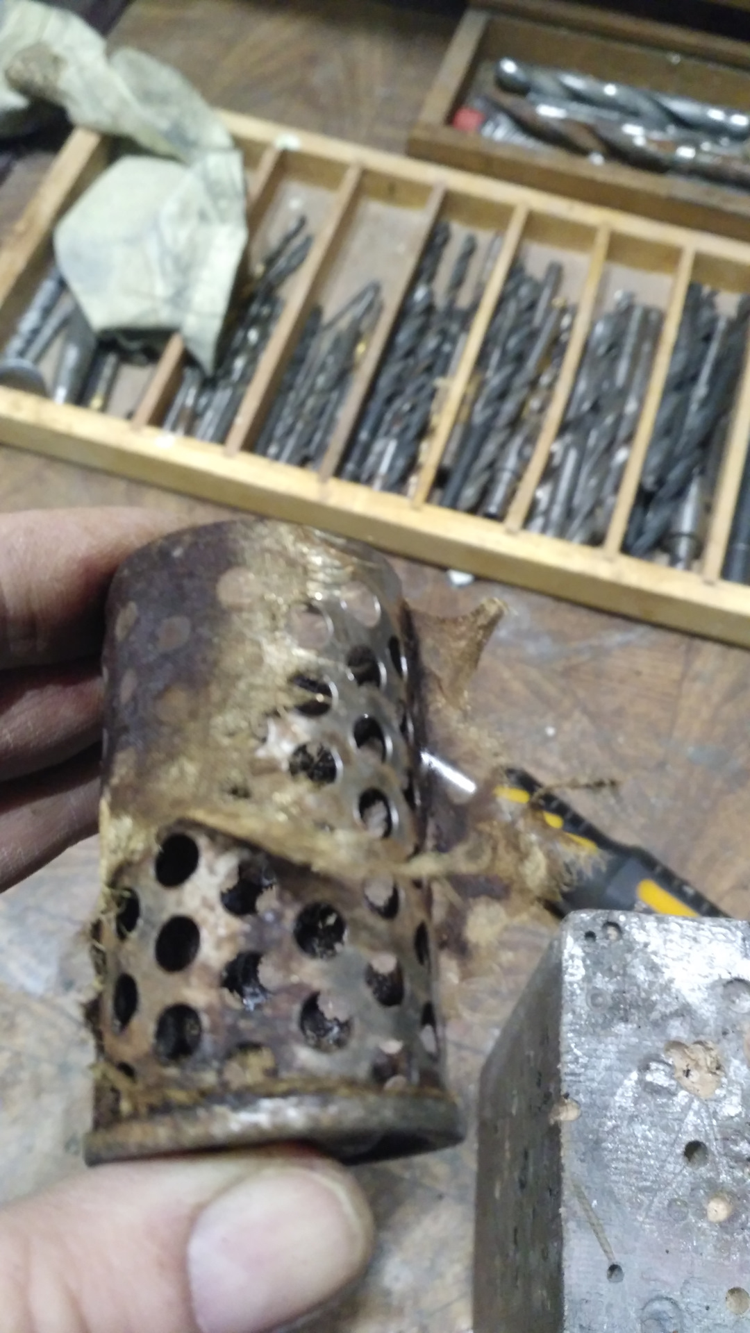

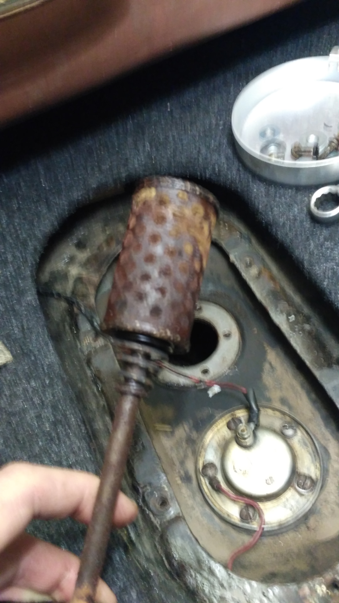

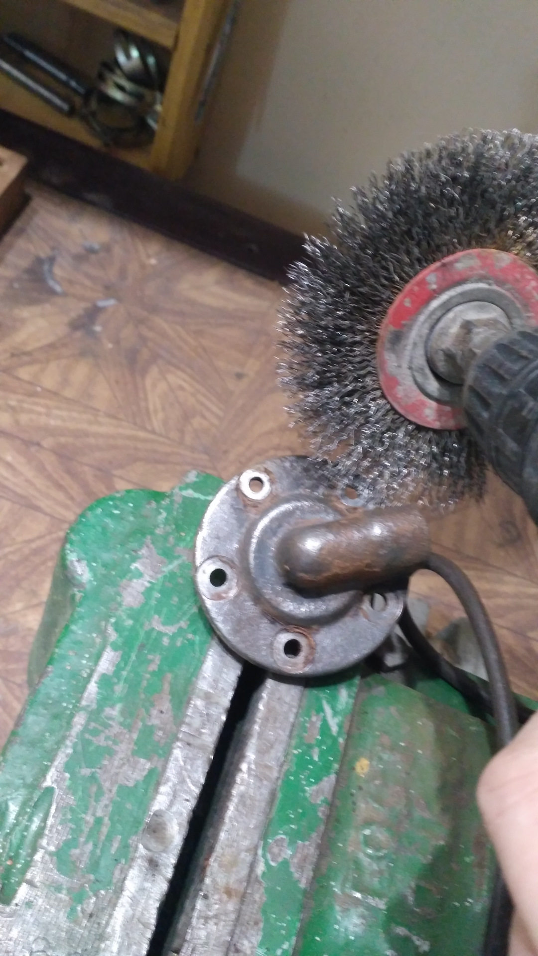

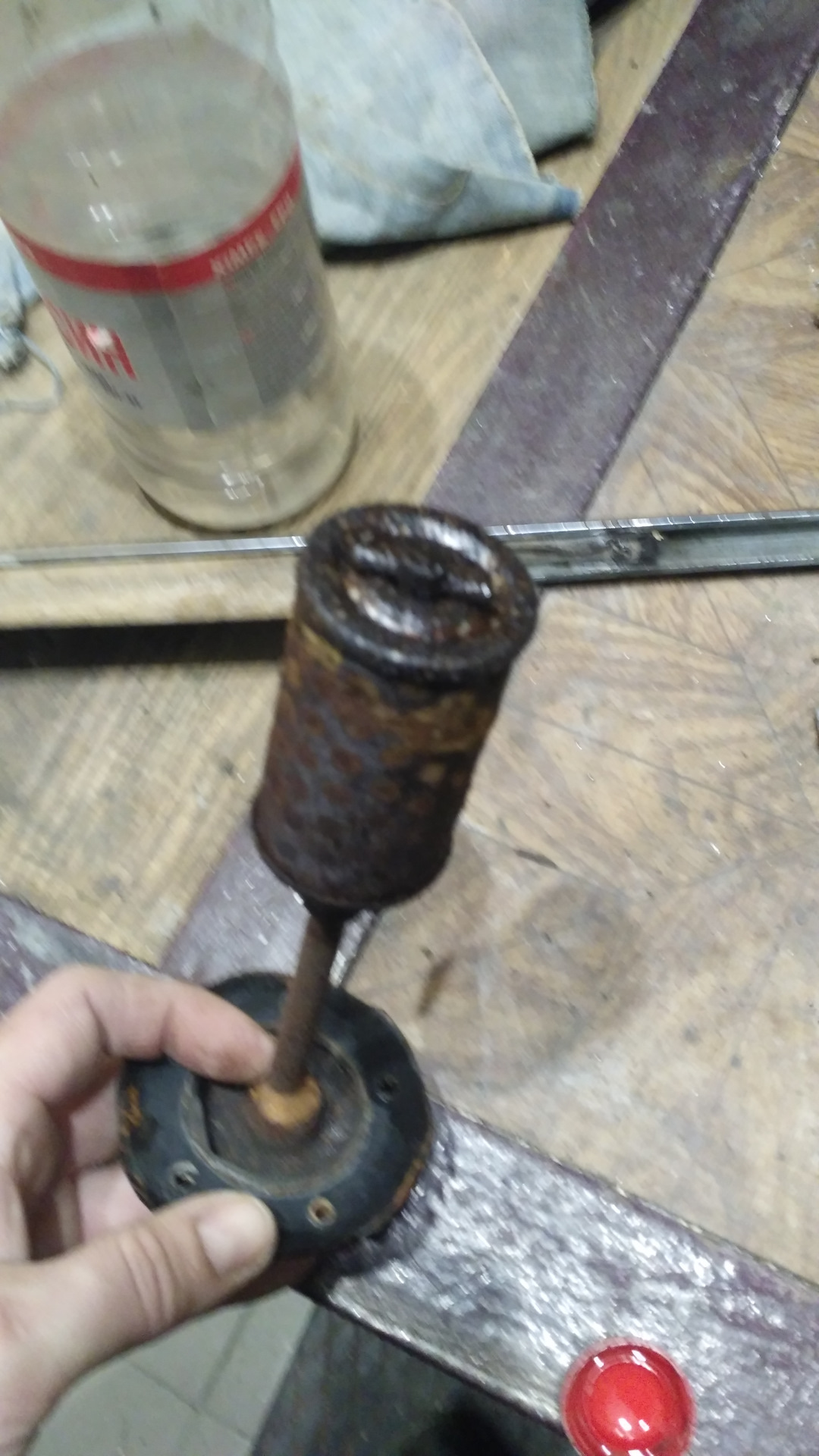

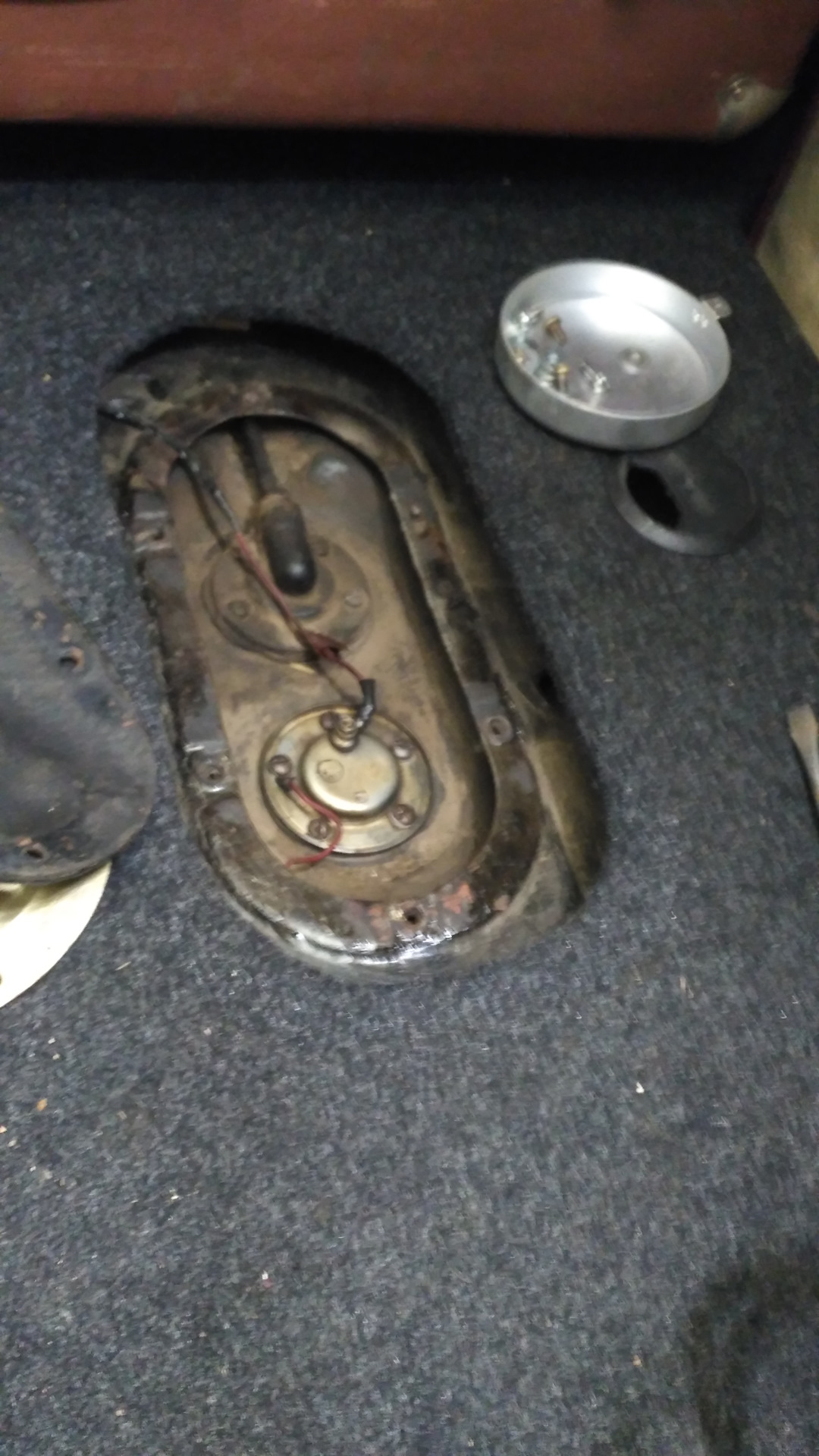

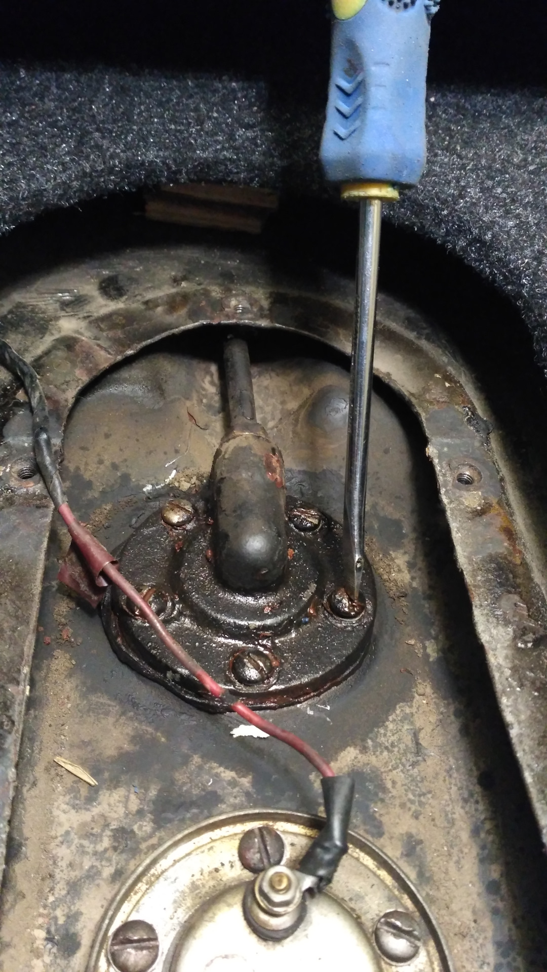

Вот уже почти 5 лет после завершения ремонта, но только сейчас руки дошли до недр бензобака!Не мог открутить винты(закисли), да так и оставлось по сей день.Но время пришло-отстучал и отлил керосином-открутились на ура!..а там вот какие мраки)))
ВОПРОС-ЧЕМ ЗАМЕНИТЬ ИСТЛЕВШУЮ СЕТКУ?

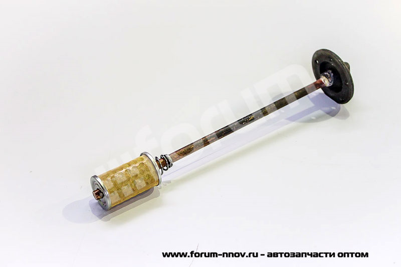

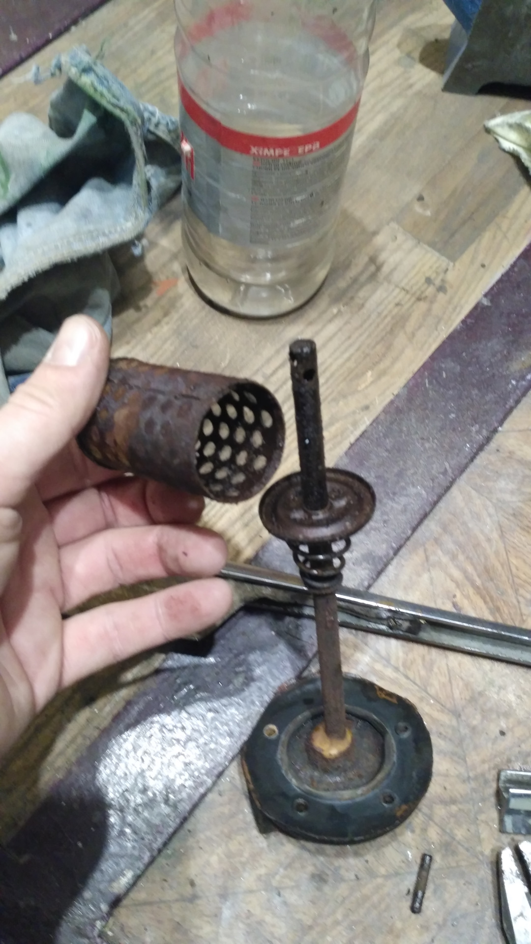

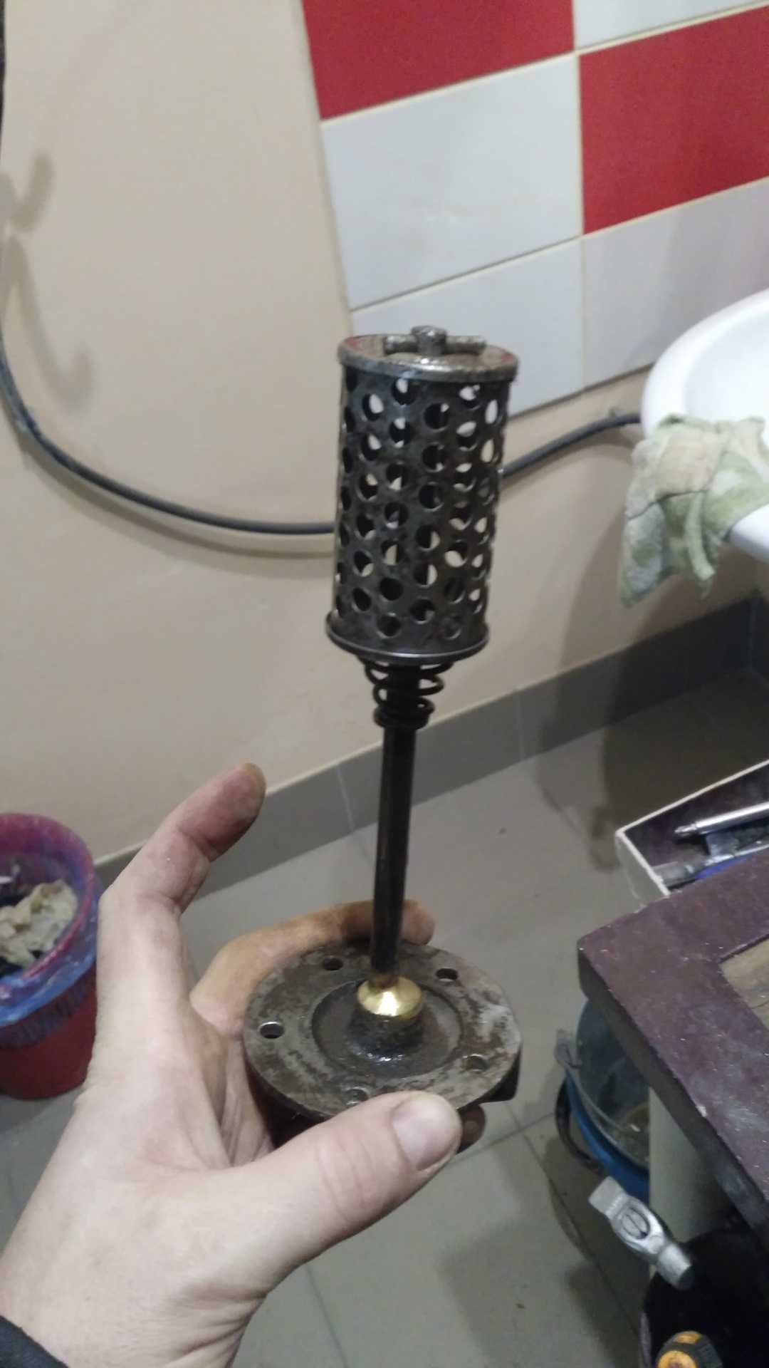

Сеточки есть длинные и короткие под разные типы топливо заборника — возьмите образец)
Я покупал и ставил сеточку для топливо заборника из магазина для грузовиков Газ/УАЗ. Продавалась чисто одна сеточка значилась как фильтр бензобак, подошёл как родной

От газ 53, паз, 3307 там такая же

Себе когда перебирал, сетку от современной волги поставил 3110 или 31029. . . подходит один в один! Правда в магазине отдельно ее не было, купил в сборе с топливоприемником. Он почти такой же. Чуть длиннее. вышло в 260р.
технологии с 1960-х по 2019 не изменились!
так вы сетку использовали или вместе в сборе поплавок?
сетку.
С нового топливоприемника снял и на свой поставил. один в один вошло!
