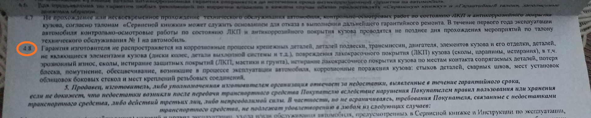

Стандартная проблема, начиная с Калин первого поколения и по сей день — протирание тросиком ручника днища, меня не обошла. Трос протёр до металла в 2х местах днище, перед задним правым колесом. Указанный гарантийному мастеру — недочёт исправлению по гарантии не подлежит, ссылаясь на пункт 4.8 в гарантийном талоне.
После непродолжительной полемики, с участием в том числе директора, приняли решение бесплатно исправить этот косяк. Залили протёртые места плотным чёрным антикорром, на трубку одели обрезки из трубки большего диаметра, закрепили и пролили ещё антикорром. Спасибо! Посмотрим на сколько хватит.
