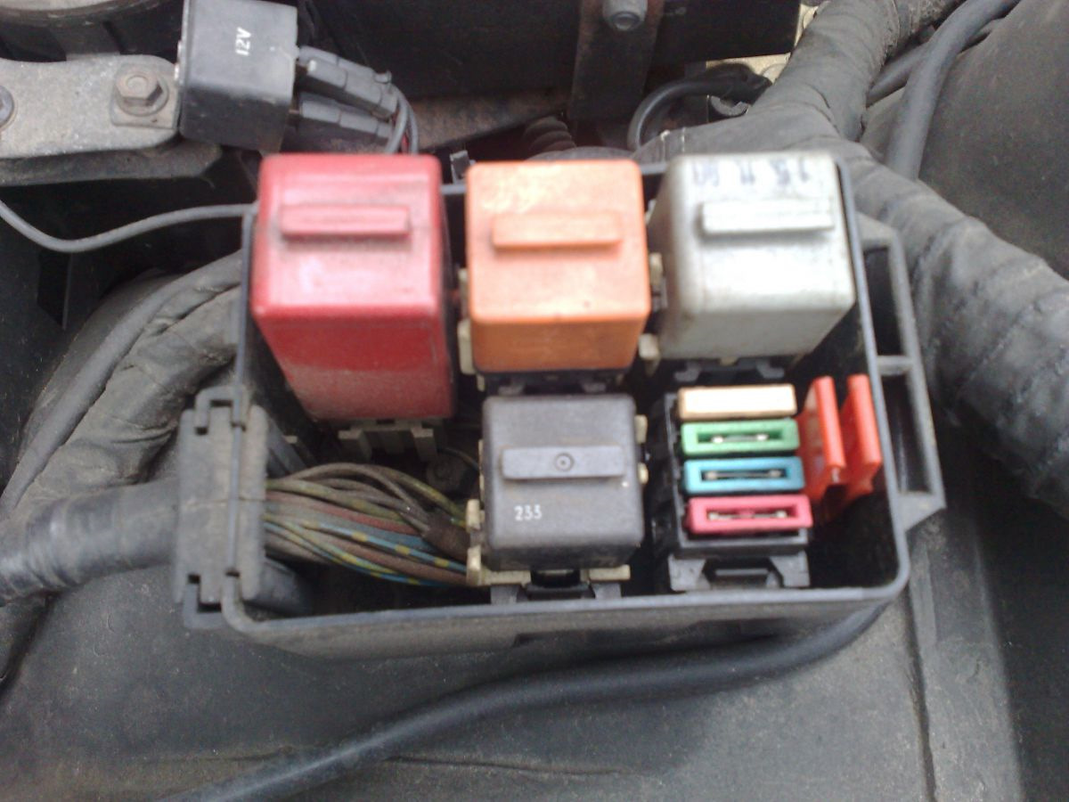

Садится акб при простое…
Было постоянно включено реле (на фото), сним потребление 0.30А, без него 0.16А. По букварю в этом месте стоит реле омывателя фар, а реле что стояло по гуглу отвечает за вентилятор.
Снял его и положил в сторонку, копаем дальше…

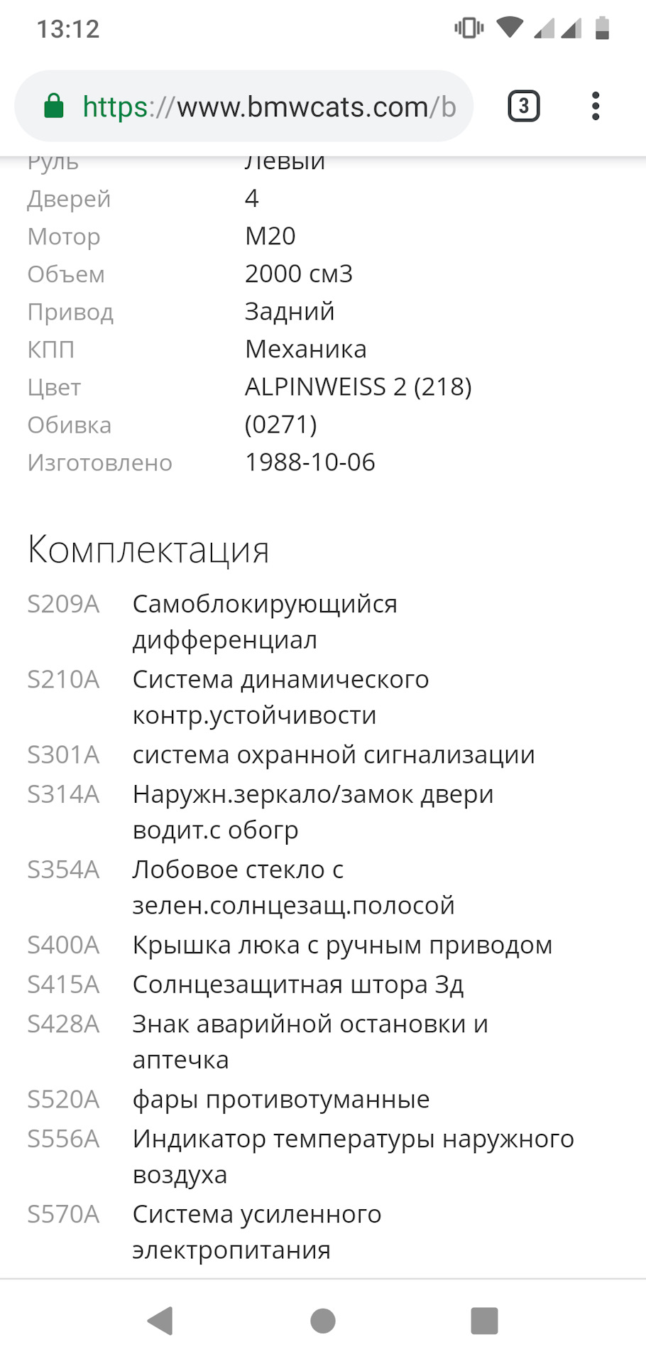

Расшифровка вин когда… Какие опции на машине… Можно сразу на bmwcats к примеру или через программу етк.
У меня м50, скорее всего та инфо уже не актуальна
Заводская комплектация всегда актуальна…
Посмотри уже по вин опцию… Там уже ясно что откуда
Где это посмотреть?

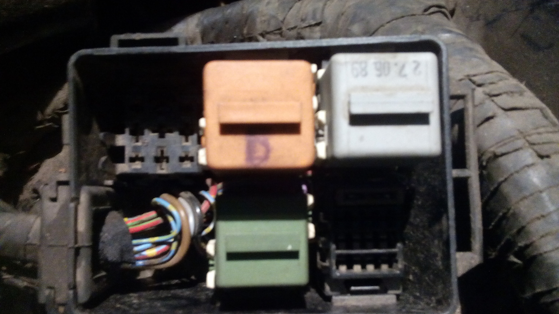

А где какие должны стоять?

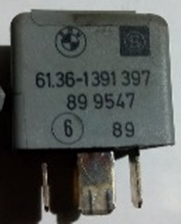

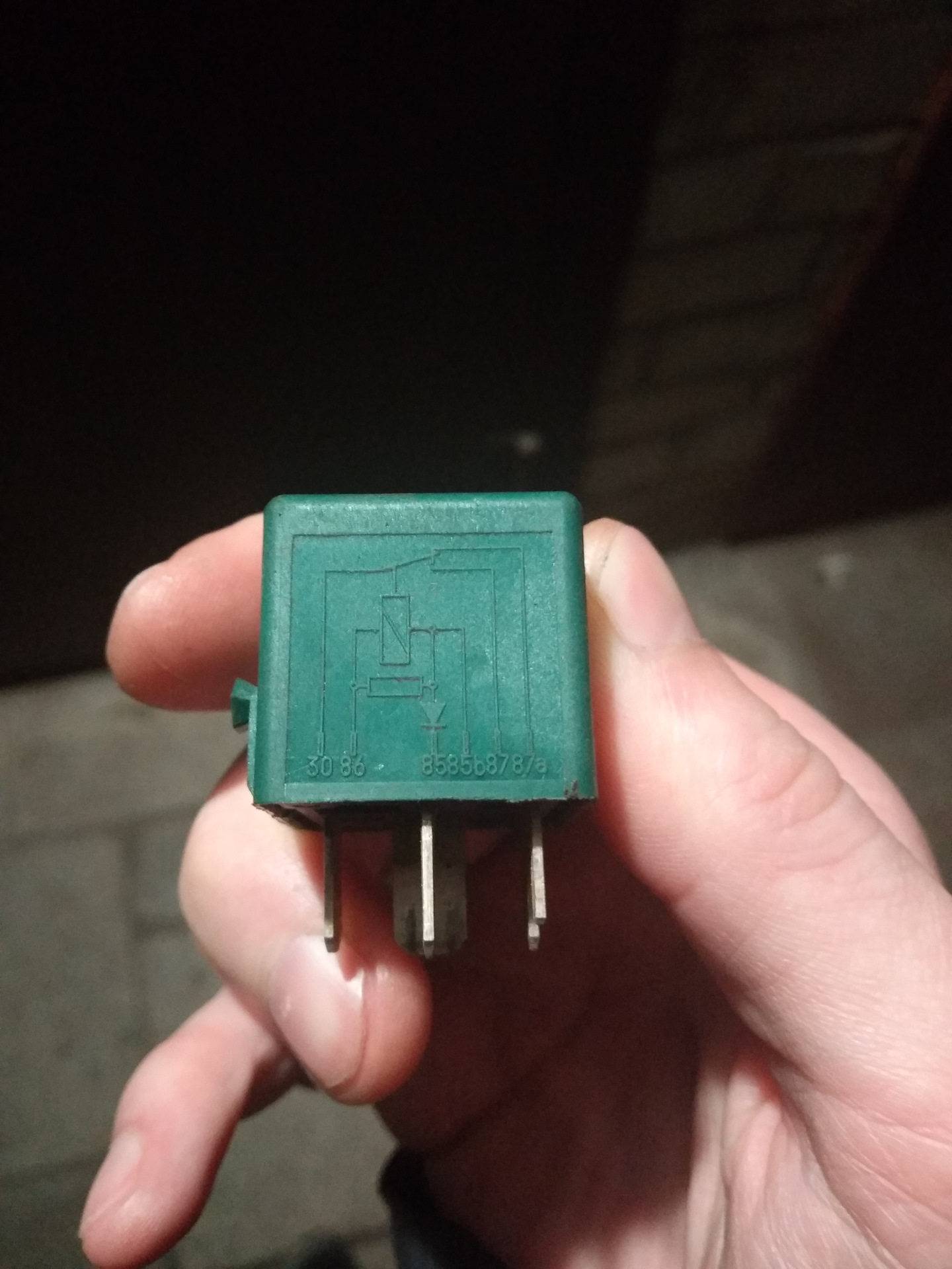

после пустого правильное остольные два не те . зеленое если 5 контакное то надо его схему глянуть а верхнее с краю вот такое должно быть
Да, 5 контактов
эта не пойдет
А где она должна быть? Или выбросить?
это точно не от нее

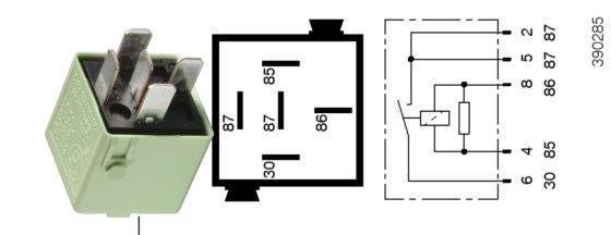

Коль, у него 6 нога на 85 пин на этом реле ещё есть

вот так

это как раз, силовое, на включение вентилятора, а слева верхнее идет на омыватель фар, красное, по факту не реле как таковое, потому и напряжение там постоянно было
гот то у него 88 а не 90

а схемы у них разные (серого и зеленого)

а в низу жолжно типа этого или любое чтоб при включении реле замыкался 87 контакт
