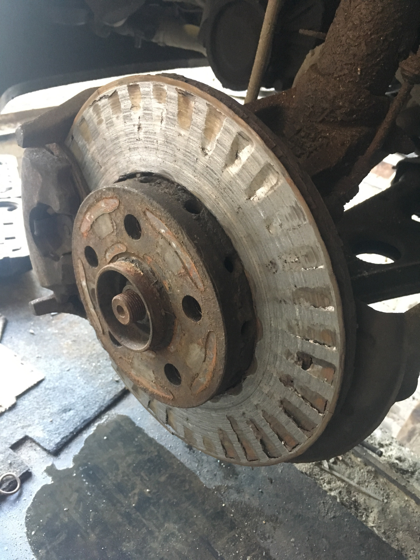

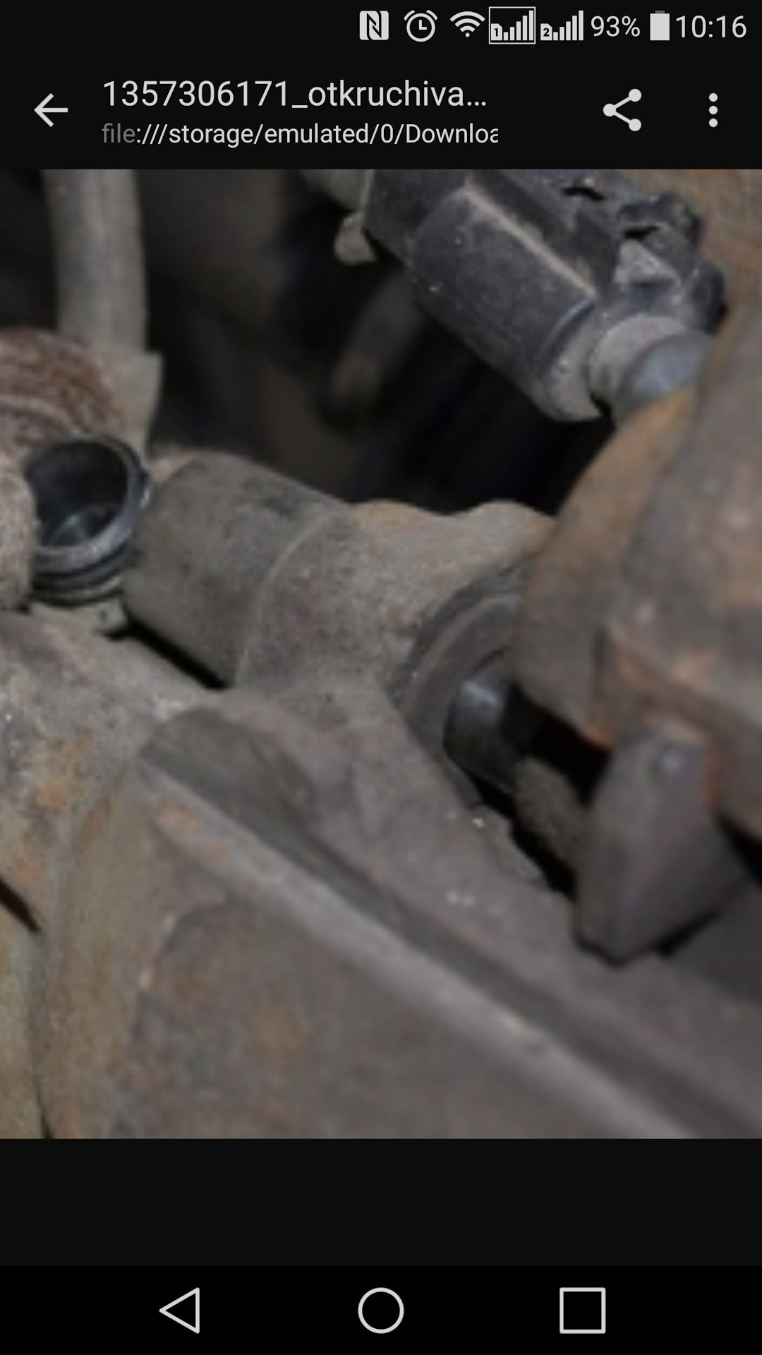

Забрав машину, было биение при торможении. Думаю, точно диски. Но чтоб вот так, не ожидал. Снял колесо и увидел вот это. Но проблема у меня друго рода, не могу открутить направляющие суппорта. С правой стороны как положено, болты под шестигранник, а вот с левой стороны нет ничего. То есть болты есть, но хрен пойми под что они, ни шестигранник, ни головка, ничего не подходит. Как будто шляпки срезаны. Как выкрутить то мне их ? Высверливать ? Ремкомплект направляющих уже заказал.

Попробуй пыльник вытащить он просто вставляется по моему, потом выкрутишь эти направляющие, можно хотя бы одну выкрутить, и снять супорт что бы не мешал, и выкрутить вторую
Но не факт что пыльники останутся целы :)
Пыльник полностью можно вынуть ? Он просто рваный был весь. Я и подумал, пока не выкрутишь, пыльник не достать
Ну отрежь его как нть, или сожги горелкой :))
ARteamm
Если там все так плохо, то можешь с резьбой выкрутить, так что греть край
ARteamm
Хотя если там хрен пойми что за направляшка вкручена, то значит уже кто то выкрутил с резьбой, так то возможно и направляшку придётся в токарке делать
В итоге я маленьким газовым ключом их выкрутил наварив шпильку. Поставил новые и все гуд
спортивный вариант диска, с радикальной перфорацией для отвода тепла и пыли. такие новые дорого стоят, только у них рисунок немного другой :-)
лучше только керамика!
У меня тоже возникла проблема при замене колодок, справа направляйки под шестигранник, слева под плоскую отвёртку (т.е. колхоз), так как естественно слева не выкрутить было, я вбивал рожковый ключ на 12, получается я ключем сделал грани и тогда уже открутил направляйки, потом так же и закрутил их
Ну у меня так же. Попробую сегодня, может получится
Диски менять будешь?
На какие? Смотрю, смотрю, с выбором определиться не могу))

Отжать поршень максимально в суппорт. Увидишь направляющую, либо пробовать чем то открутить, либо отпилить полотном от ножовки. Рекомендую так же заменить втулки направляющих.
Спасибо 🙏. Ещё как вариант снять подностью стойку ? А там уже на столе или в сервисе делать ?
Это лишнее будет
Молодец что ремкомплект направляющих заказал, диски ещё походят …
Блин, ну диски само собой как и колодки

Ахрененть ) это че с 98 года не меняли диски🤦🏻♂️
6 лет диски и колодки передние не менялись (
