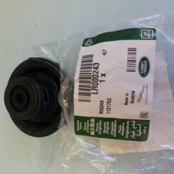

Запчасти на фото: LR000243

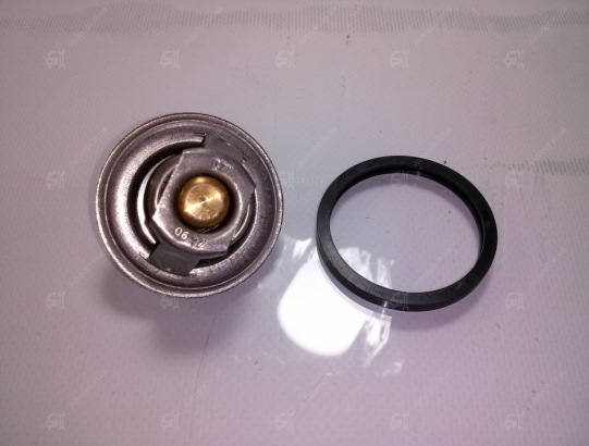

Еще с осени стал замечать уход антифриза из бачка, стабильно уходило в месяц примерно 800-1000 грамм, С приходом зимы стало уходить гораздо больше, а еще больше в морозы аж лужа была на снегу.Поехал на яму в гараж и увидел, что вся защита в антифризе, но течи так и не увидел)Записался в сервис.
Итог приговор термостат, но цена нового это космос, проштудировав нами любимый форум.
Заказал только вкладку сам термоэлемент, Wahler 4489.90D прокладку 8642620, ну и плюсом купил новую крышку бачка LR000243 .
Вообщем заменили 2500 взяли с мойкой:))— полет нормальный .Уровень стоит.

а как из вкладки тёк тосол?
я так понимаю он может течь из корпуса или из под прокладки
Я заказал и вкладку и прокладку, текло по прокладке этой, на горячую все норм, а на холодную текло.
с прокладки может течь, это понятно
Просто может она отдельно продаётся, я не вкурсе, купил с вкладкой за 1400 рубликов, он ещё может течь по прокладке к самому двигателю
