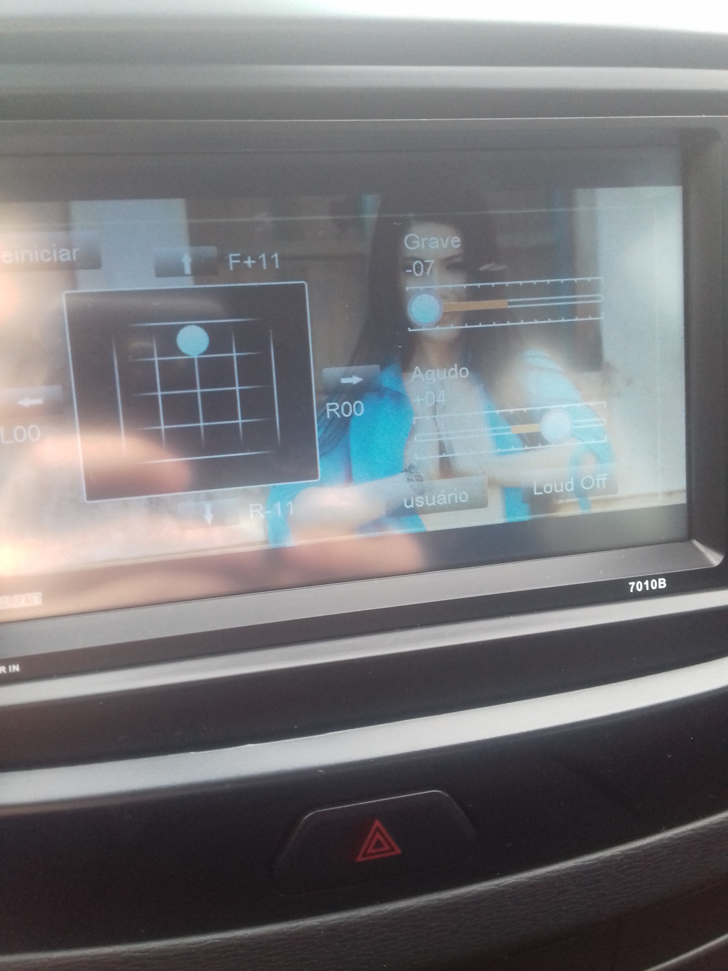

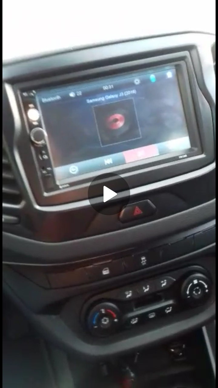

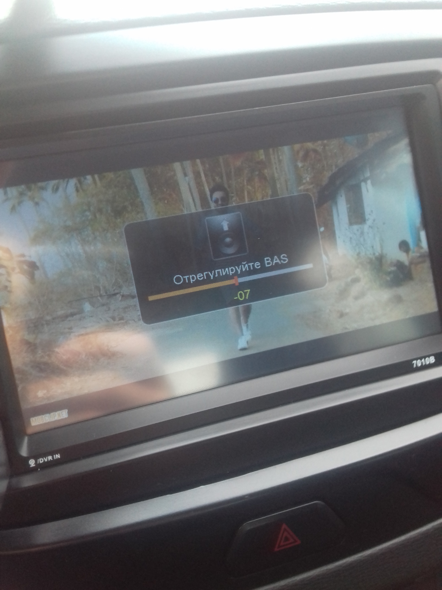

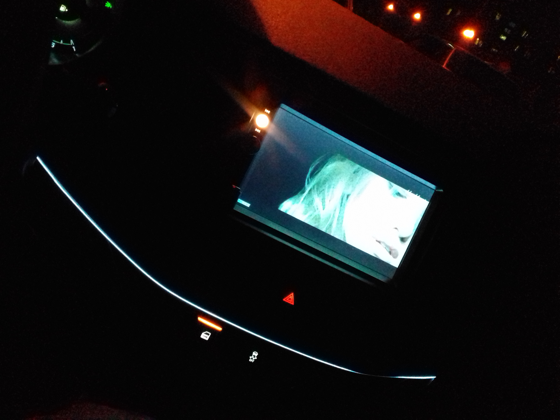

Решил взять китайский магнитафон для спортивного интересса)))взял за 2500р, не знаю на сколько надебсь надолго, пока не возьму нормальный.Единственно два минуса при заводе при включенном мафоне, когда заводишь бухает сабуфер, приходится выключать и убрать басы, убираю на мафоне но все равно бассы присудсьвуют в сабуфере надо на моноблоке походу убирать, но вроде убрал регулировкой перед зад на магнитафон на перед отрегулировал колонки больше и басса меньше .

Камеру можно подключить?
Больно шикарный ценник!))
Можно когда заднию включаешь включается синий экран у меня просто камера не установлена
Вот и у меня её нет, но её тоже можно заказать там же, установить недолго, вещь нужная
Да потом возьму там была за 900 HD качества друг взял но ещё не установил

К этой магнитоле мульти руль подключается?
Да
Буфер что бы не бахал.поставь реле задержки включения
Где взять можно, самому делать не в кайф
Друзья китайцы в помощь
На АллиЭкспресе можно найти резистор?
Не знаю.посмотри. реле стоит 100-200 рублей примерно
Это та модель которую везде на авито по 2500р пихают?без gps модуля?
Да 7010b
Сенсор резистивный?
Как понять резистивный?
Ну экран вообще сенсорный?)
Он или резистивный-тыкаешь любой херней типа стилуса или отверткой и работает, емкостной только пальцами
Ну пальцем и зажигалкой )тыкаю нормально реаигрует
Значит резистивный, жалко, можно было бы кар пс замутить с готового корпуса и дисплея
