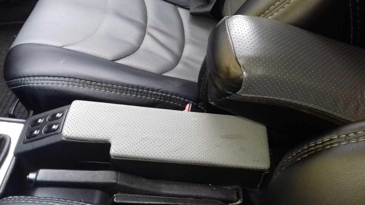

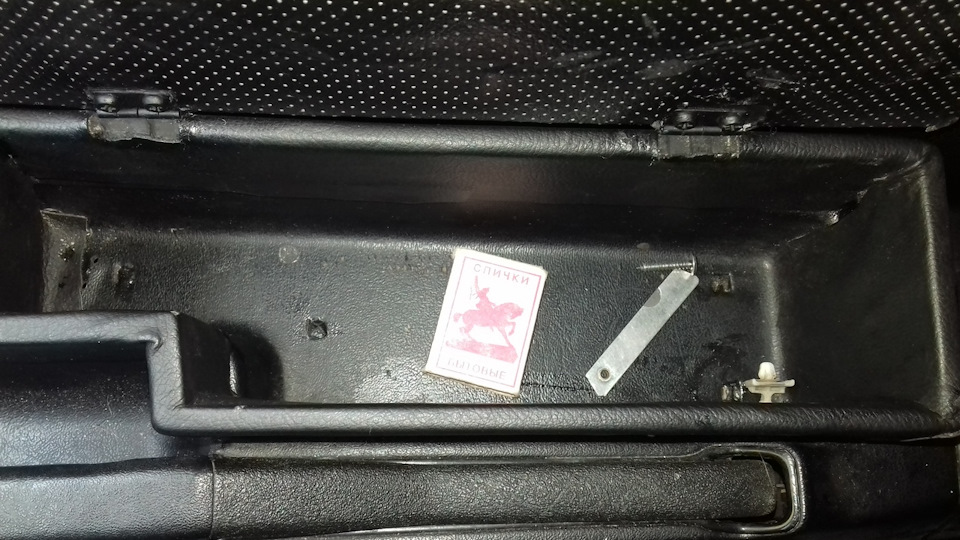

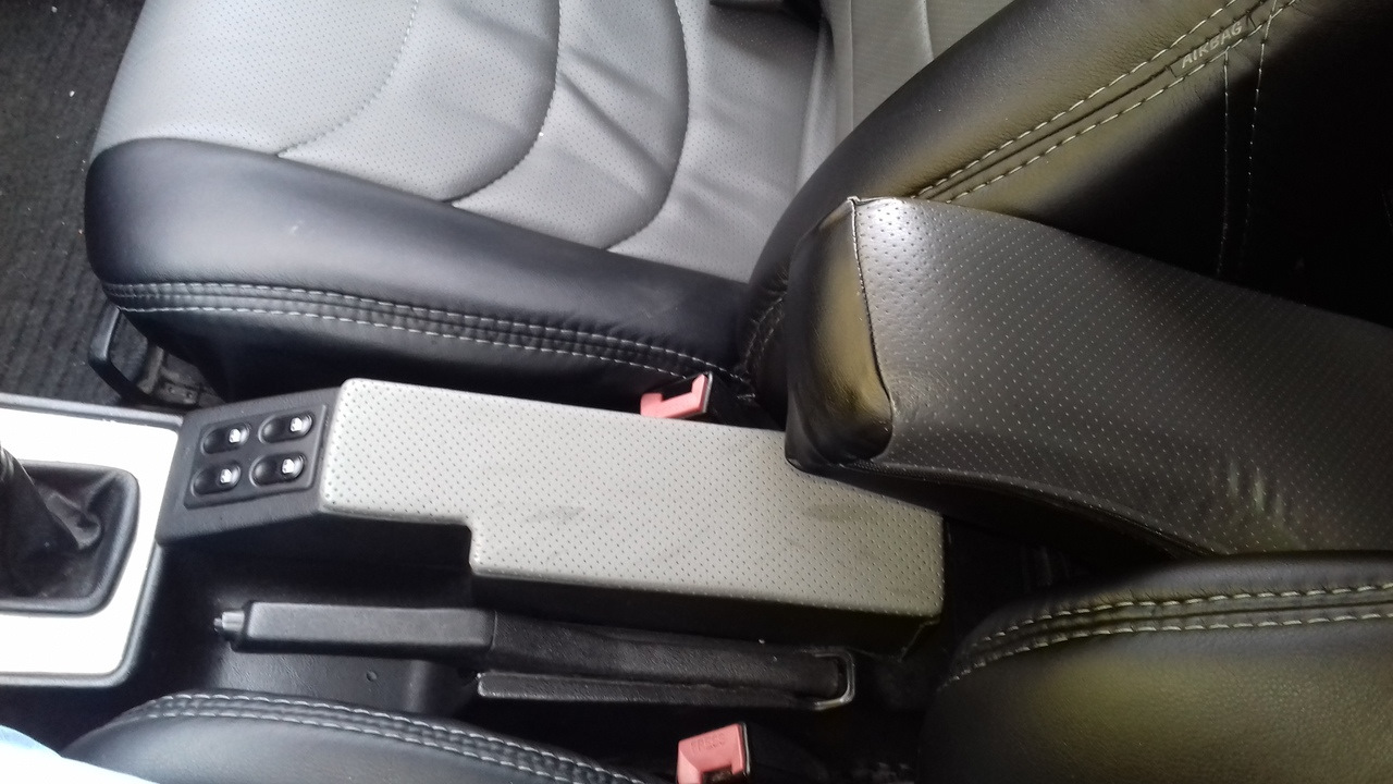

Всем привет! Надоело бесполезное открытое пространство между седеньями, вот и напилил небольшой барчик!
Не плохо👍
Спасибо!
Норм, типа АМГ. Только аккуратнее обтянуть надо было.
Спасибо. Нет опыта еще.
Крышку надо из 2х слоев делать и в нижнем сделать пропил посередине под обтяжку — наружка обтягивается в него а потом вставляется обтянутый центр и получается как завод. Себе когда менял крышку делал из 2х слоев ламината. www.drive2.ru/l/10217305/
