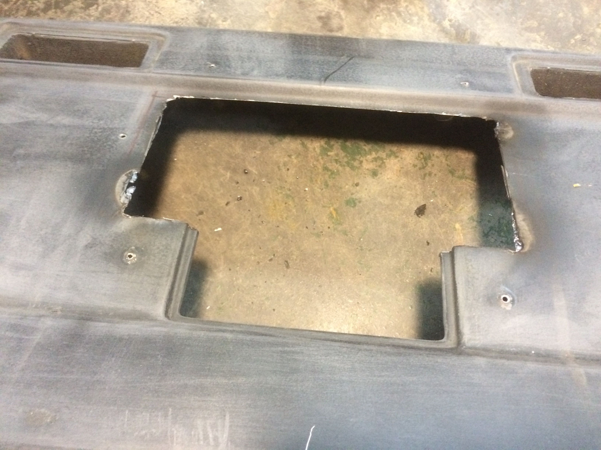

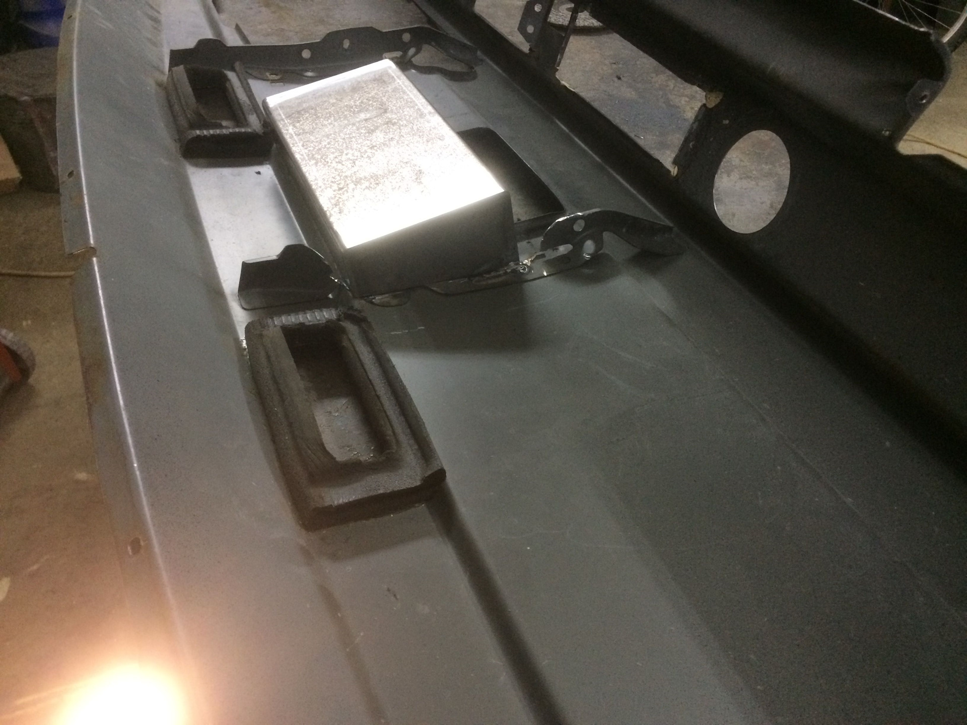

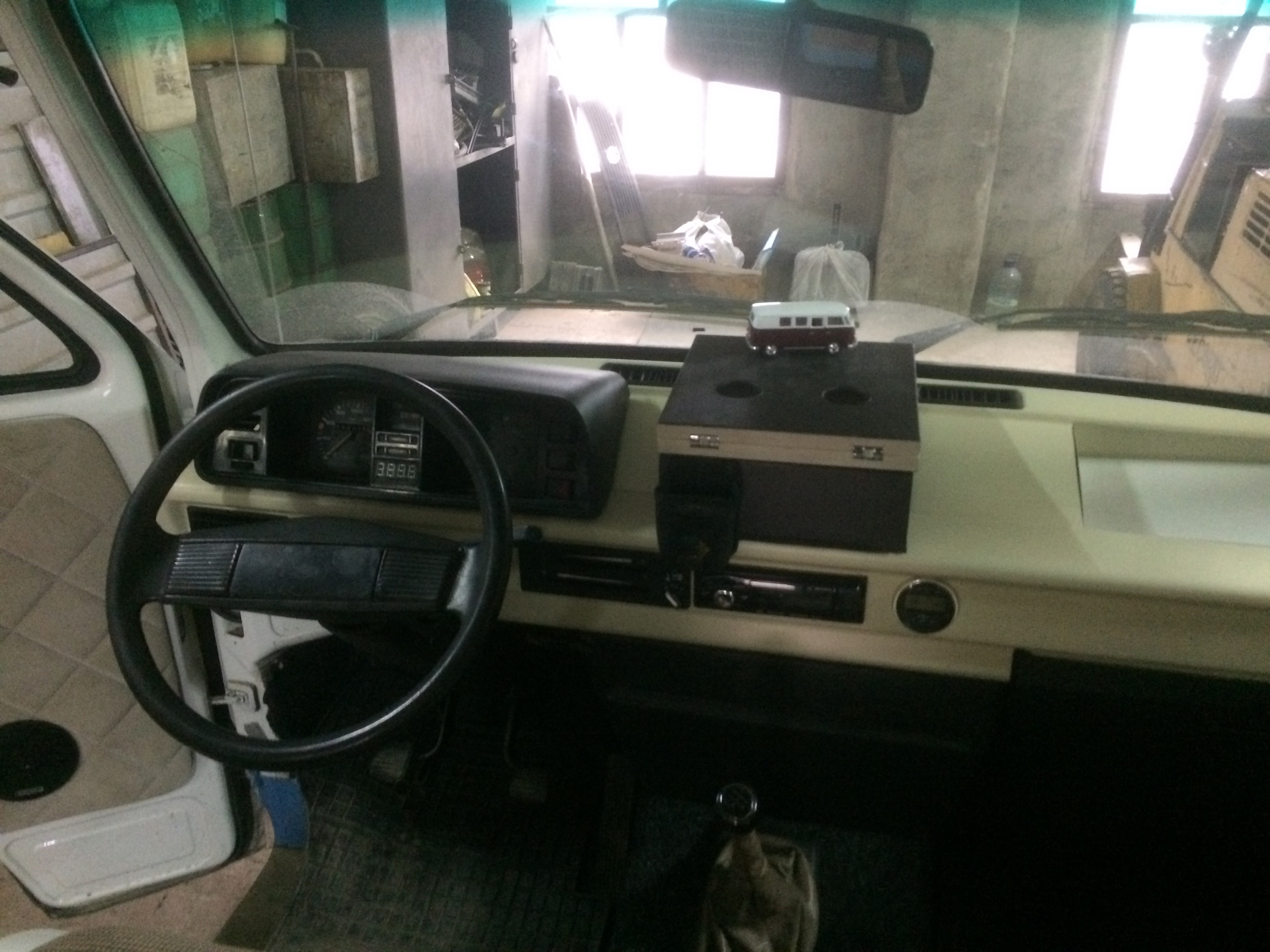

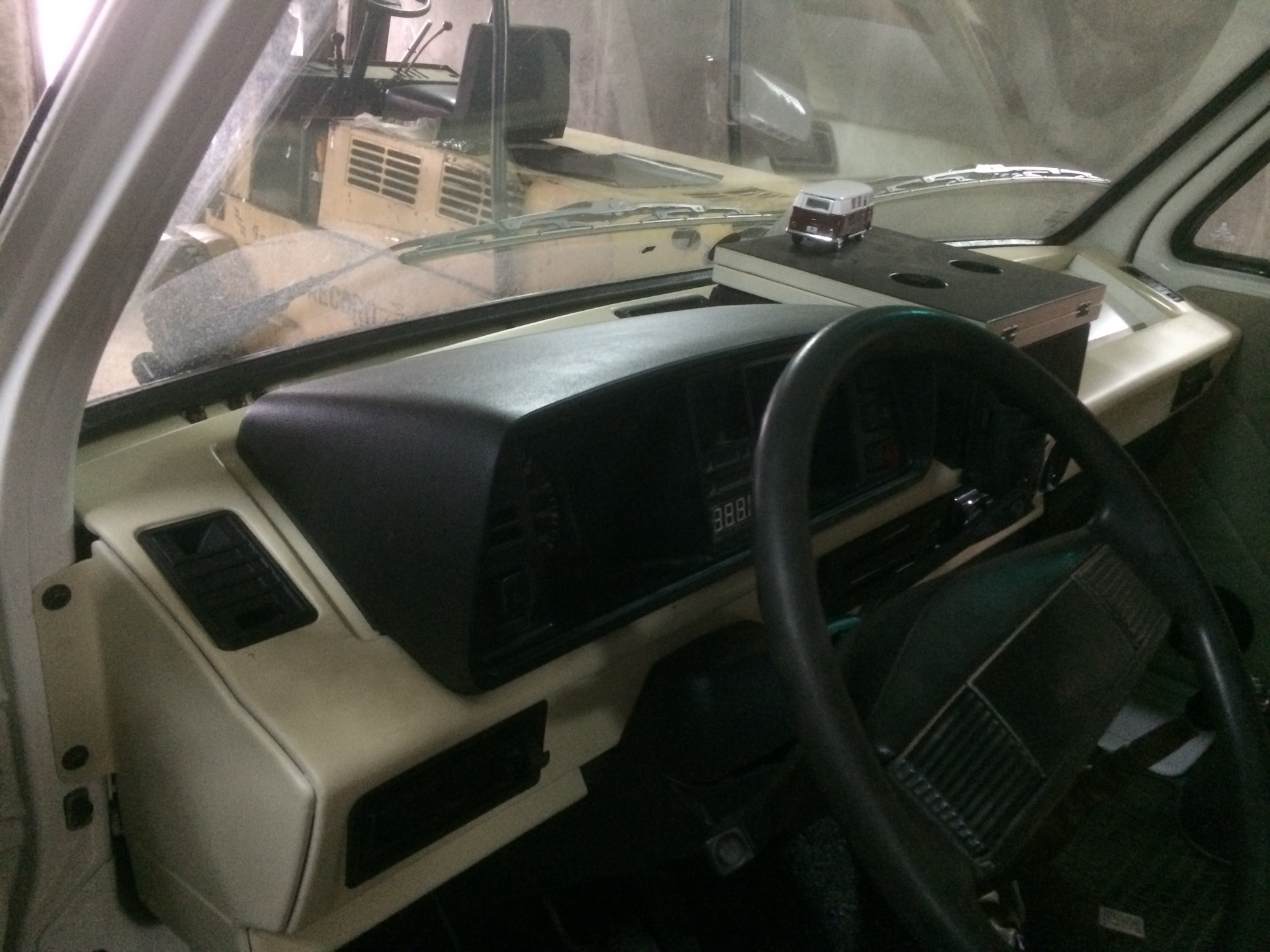

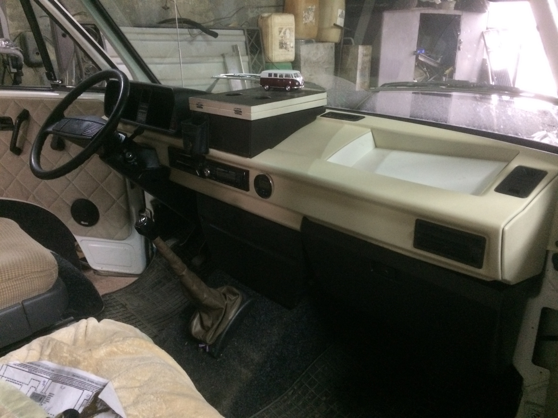

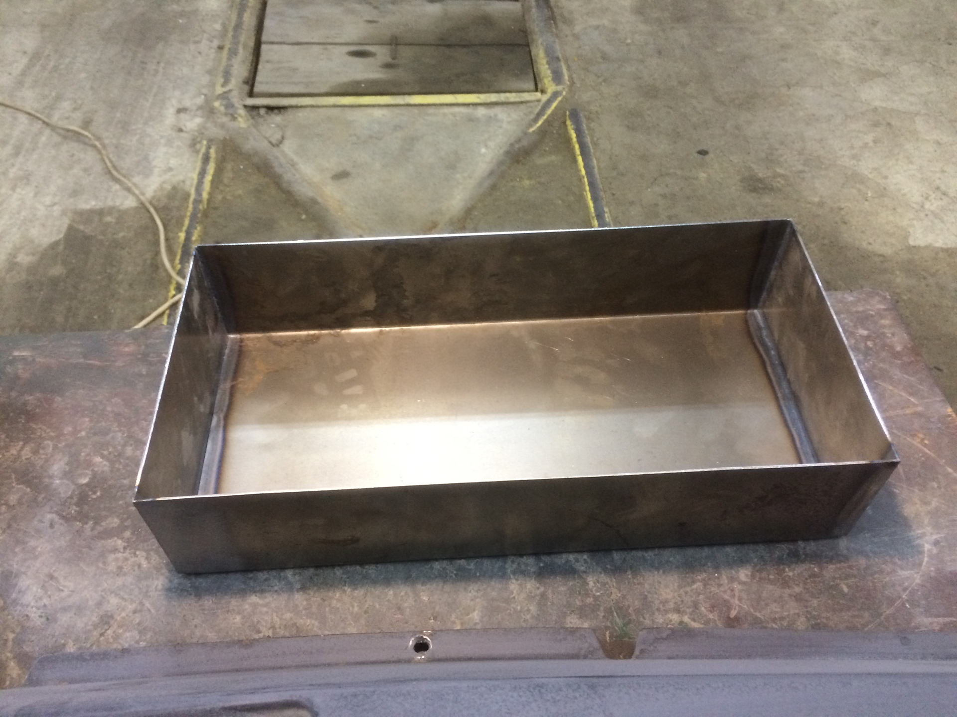

Захотелось изменить немного вид торпедо, перекрасить в цвет салона, и добавить немного новизны и практичности так как частенько ма
ловато места. Ну вот и занялся, потихоньку за неделю всё поменял.

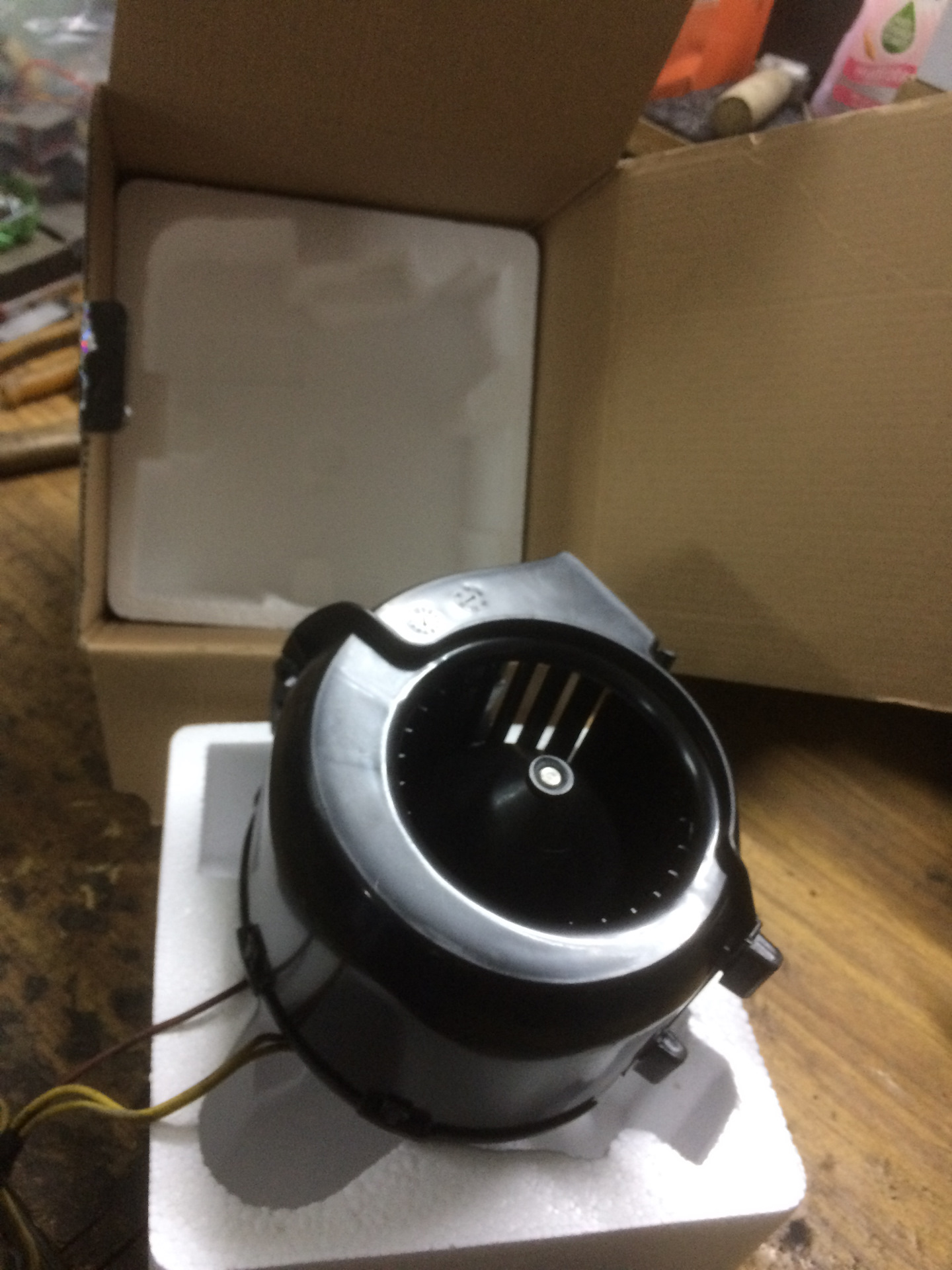

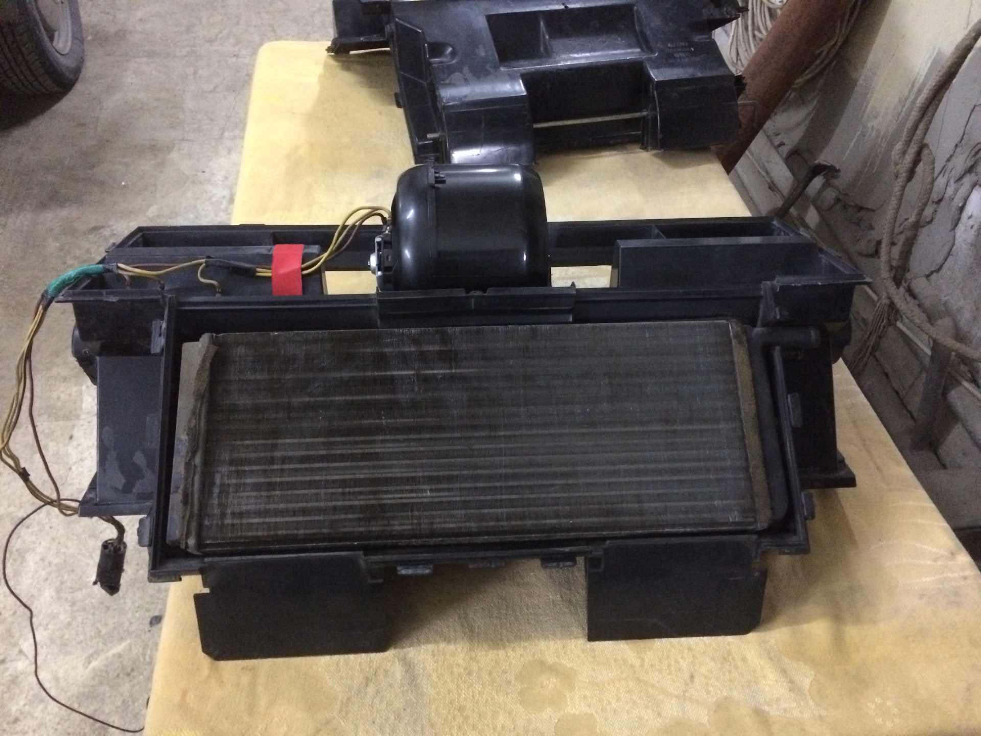

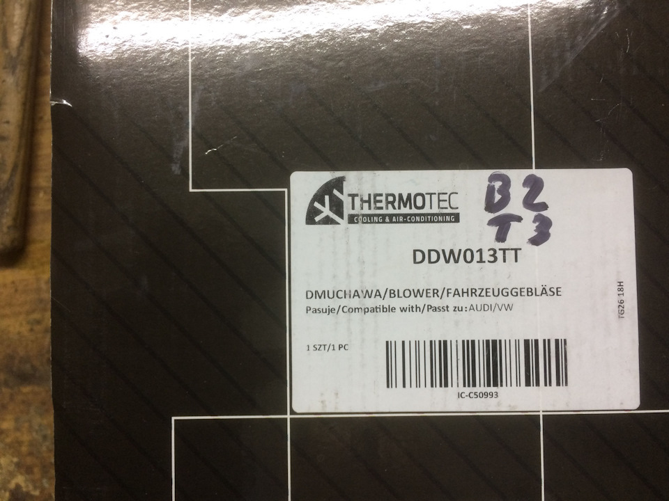

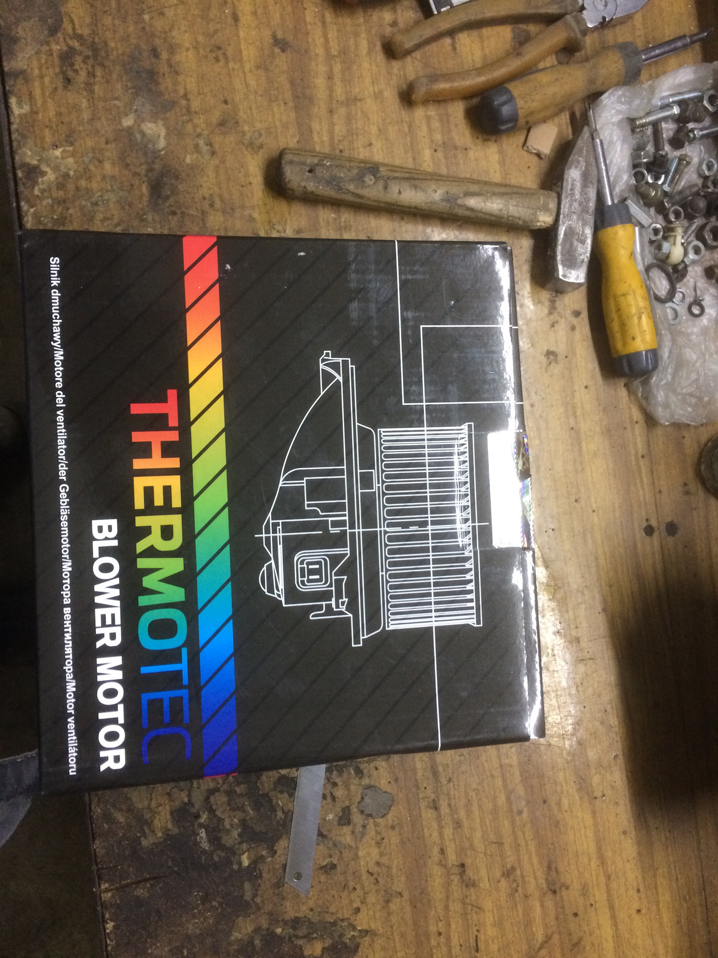

Пока была разобрана передняя часть поменял вентилятор печки и почистил её.

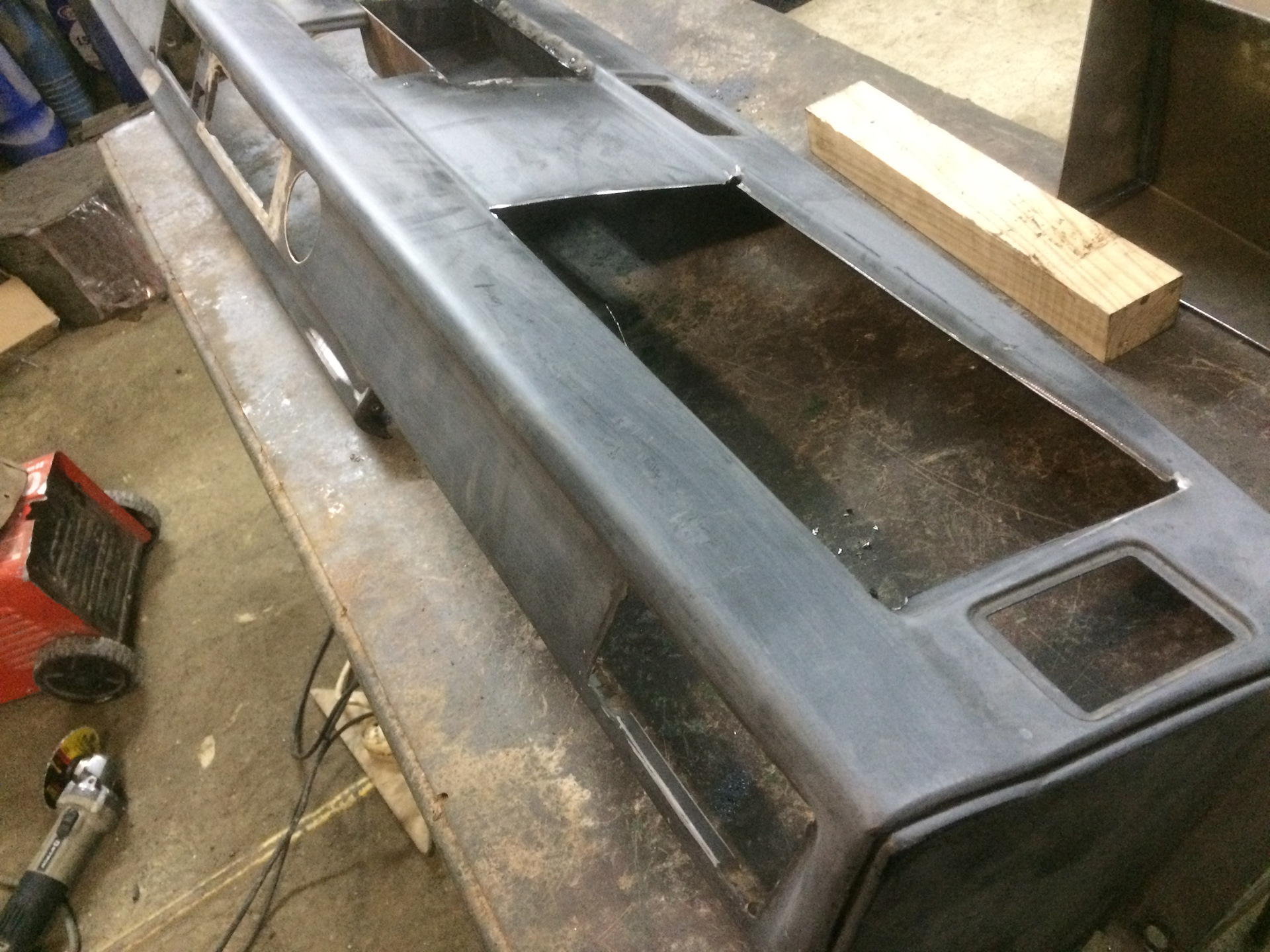

Подкрасил чёрный пластик по кругу.

А какими материалами красилась ?и как именно?
Краска с добавкой среднезернистого порошка. Обязательно мат или полумат глянец будет отсвечивать в глаза ночью. Цвет по РАЛ 1015

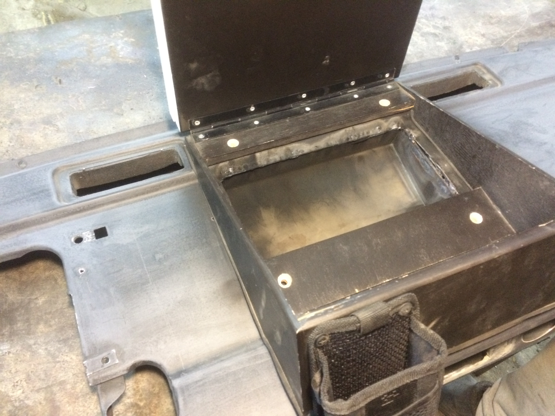

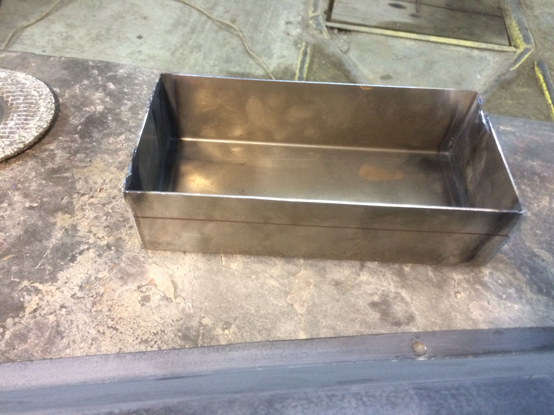

А зачем углубление с права с уклоном ?
типа бардачок, а наклон из-за воздушных магистралей внутри
и практично и симпотично
