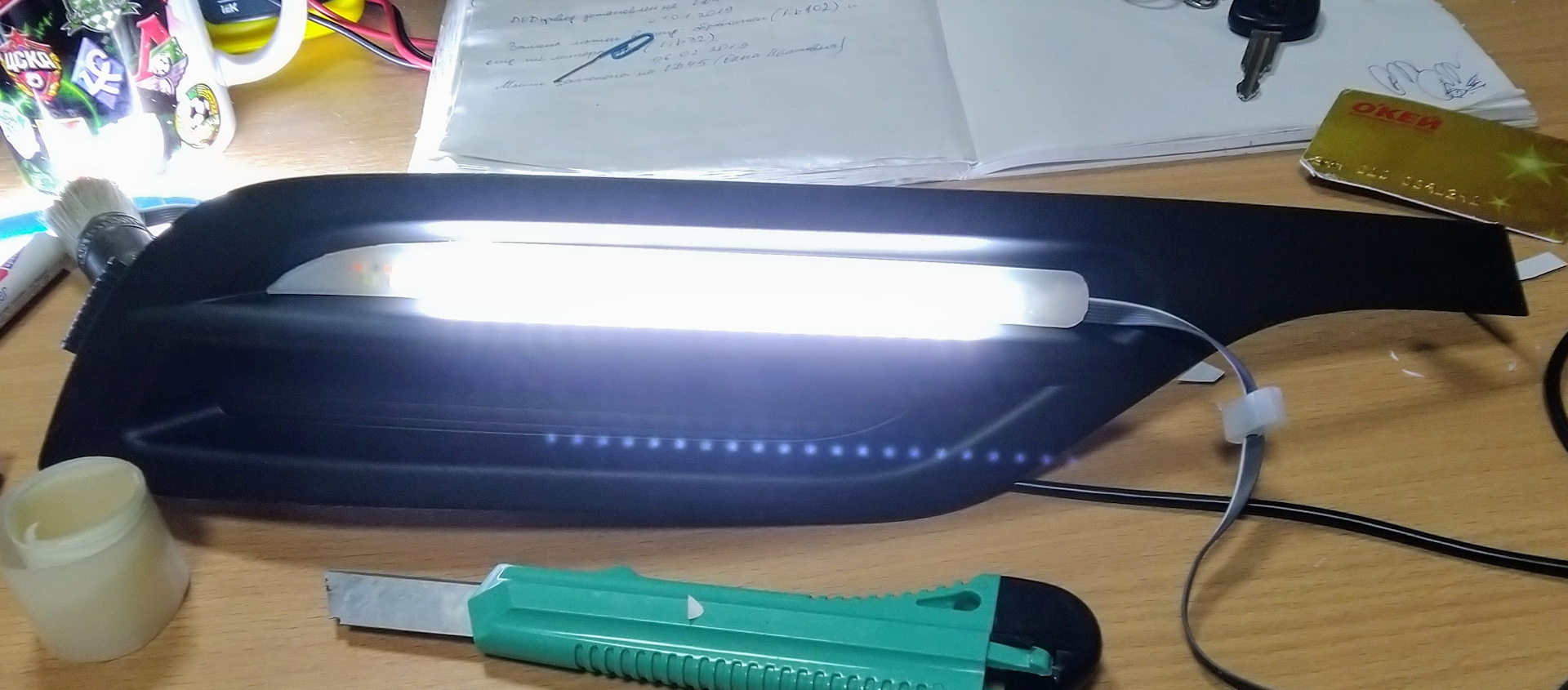

Установка дневных ходовых огней в заглушки противотуманных фар бампера Daewoo Gentra.

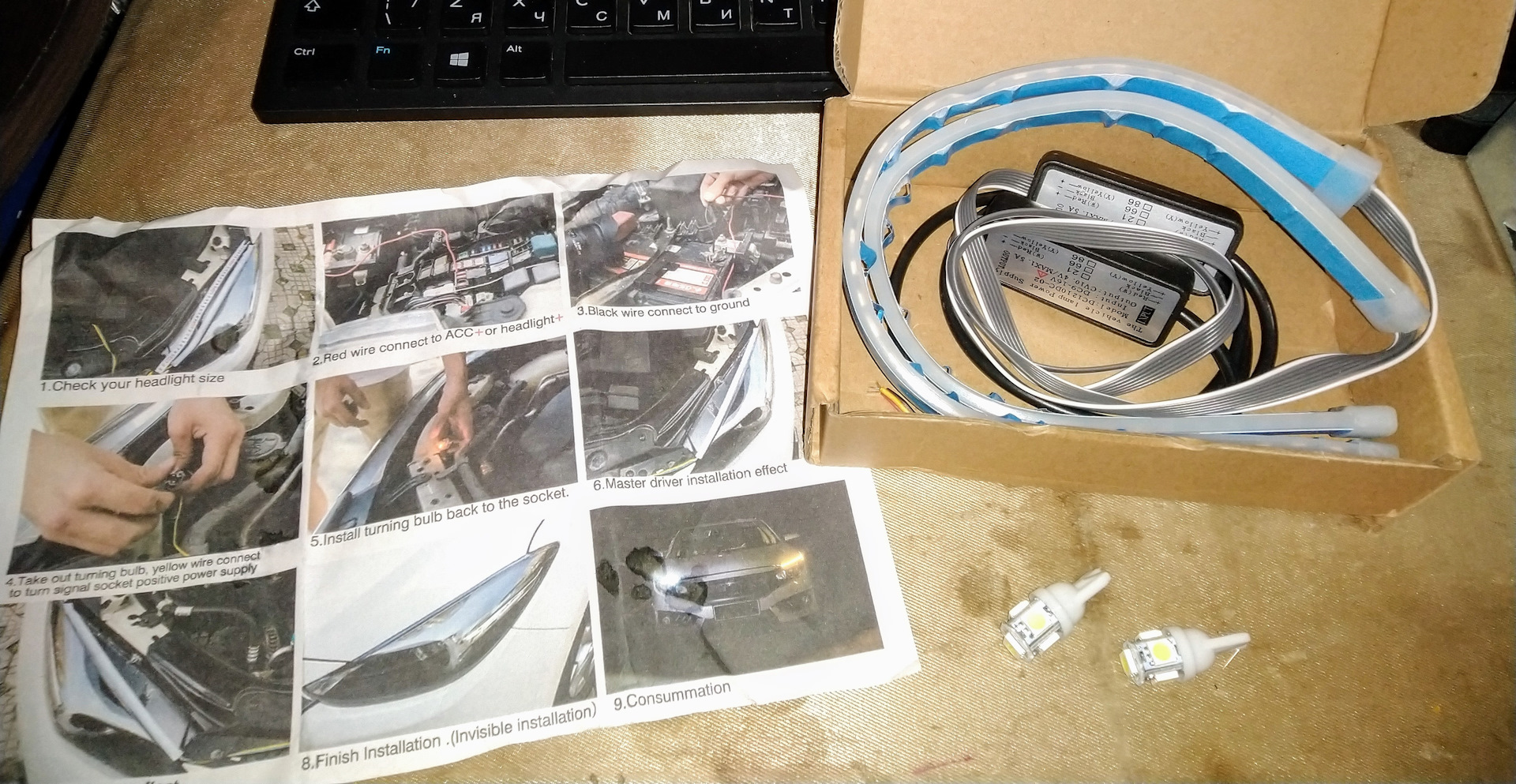

ДХО заказывал на AliExpress:
OKEEN 2x60 см автомобиль тонкий гибкий дневные ходовые огни 12 В поворотник дхо бег светло-желтый струящаяся фара светодиодные полосы света
Какого-то фига дурные китайцы наклеили двухсторонний скотч на обе поверхности светодиодной ленты! Отдирать его было достаточно сложно! Для чего это было сделано? Мне не понятно по сей день!

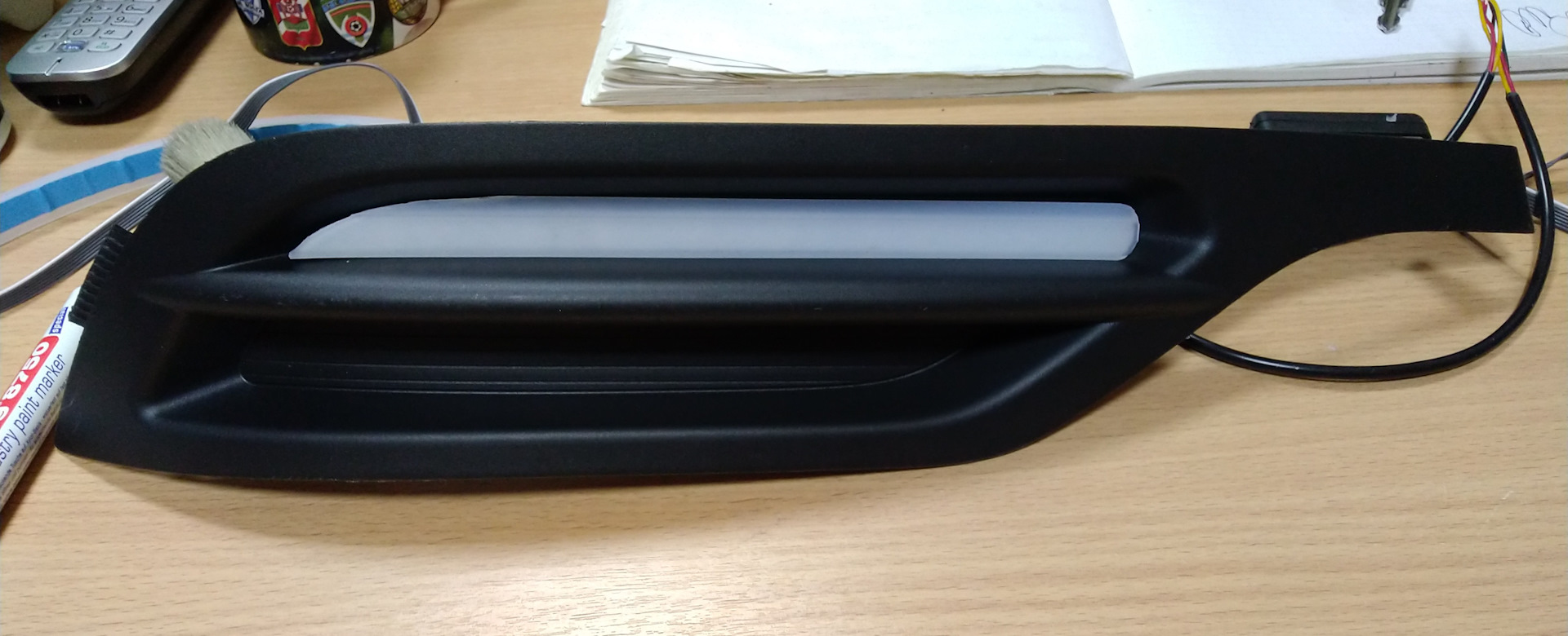

Сначала вырезал нужной мне формы полоску, для того чтобы все смотрелось органично и безколхозно!

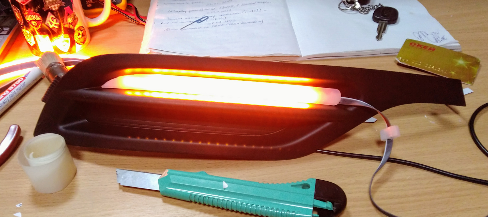

В неё вставляется светодиодная лента, которая в свою очередь тоже вырезается под нужную длинну. Правда я накосячил немного, при обрезке светодиодной ленты случайно разорвал схему и несколько светодиодов теперь не горят, лента стала короче чем нужно, к сожалению 🙄
Если эта идея мне понравится закажу новые такие же, либо изготовлю ленту сам, на более ярких светодиодах. Но и эти светодиоды вполне себе ничего! Яркость поворотников не уступает яркости штатной лампы, как минимум, а то и превосходит её! ДХО тоже светят неплохо, но их всегда хочется поярче)
Снял для вас небольшое видео работы данных светодиодных огней:
Ночью, при включении ближнего света ДХО тухнут, эта функция реализована через 5-ти контактное реле. При этом, бегущие повторители поворотников продолжают работать!
Мне нравится! Поезжу немного так, а потом решу что делать дальше! 😉
