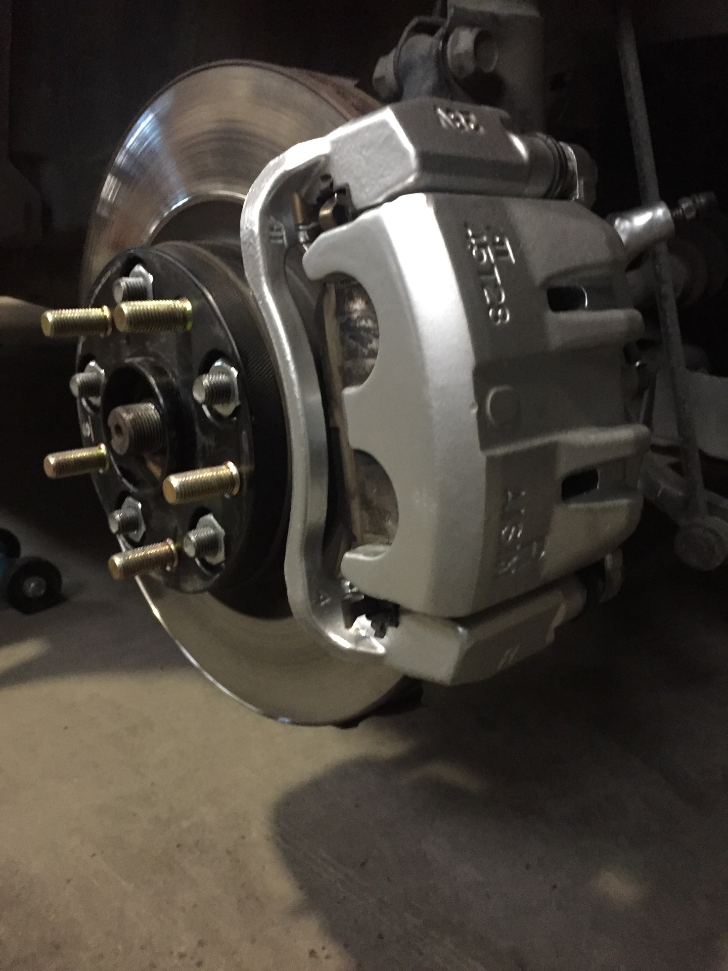

Ну вот, спустя некоторое время, можно написать про установку двухпоршневых суппортов от Caldina ST246.
Почитав процесс установки Пети Rettal, понял что проблем возникнуть не должно, после этого начал поиски самих суппортов.
Написав Петру понял, что на идущие к нему комплекты из Японии я в очереди уже четвертый))), пошерстил Авито и нашел комплект суппортов перед-зад-состояние смотрите на фото «до» и «после»😂, диски и колодки-зад в идеале. За все 5000₽, взял))
Пришли, почистил-покрасил, купил ремкомплект и бегом на установку.
Поставили, прокачали тормоза и я счастливый поехал их тестить…
Машину не узнать, как буд-то кто-то держит меня за хвост, наката нет, диски нагреваются за минуту😂😂😂
Рано радовались, возвращаемся, меряем ширину диска а она при пробеге дисков в 30000км 28,5, в рабочей хоне 27,6-27,8😳😳😳
Как мне заказали диски ATE шире чем 28 я так понять и не смог, конторы уже нет))) но теперь начал понимать, другое… повышенный расход и стекленение дисков, скрип 4-ех разных комплектов колодок за 21000км, )
Решено проточить диски и понять в этом ли только дело… проточил без снятия с авто, в результате получили 27,02 с одной стороны, 26,98 с другой, проблемы ушли, появился накат, расход упал на 1,5 литра.
Но самое главное появились тормоза!😉

а для чего проставки стоят? Вылет у дисков нестандартный?
Привет! Вылет 43 ( стандарт 45). Полставки стоят для устойчивости и конечно для красоты! Перед 15 мм, зад 25 мм.
с чего ты взял, что устойчивость увеличилась?
если ты бездумно перепрыгнул на положительное плечо обкатки, то она наоборот уменьшилась
Я в отличии от некоторых бездумно не поступаю! В пружинах стоят автобаферы, которые уменьшают крен!
