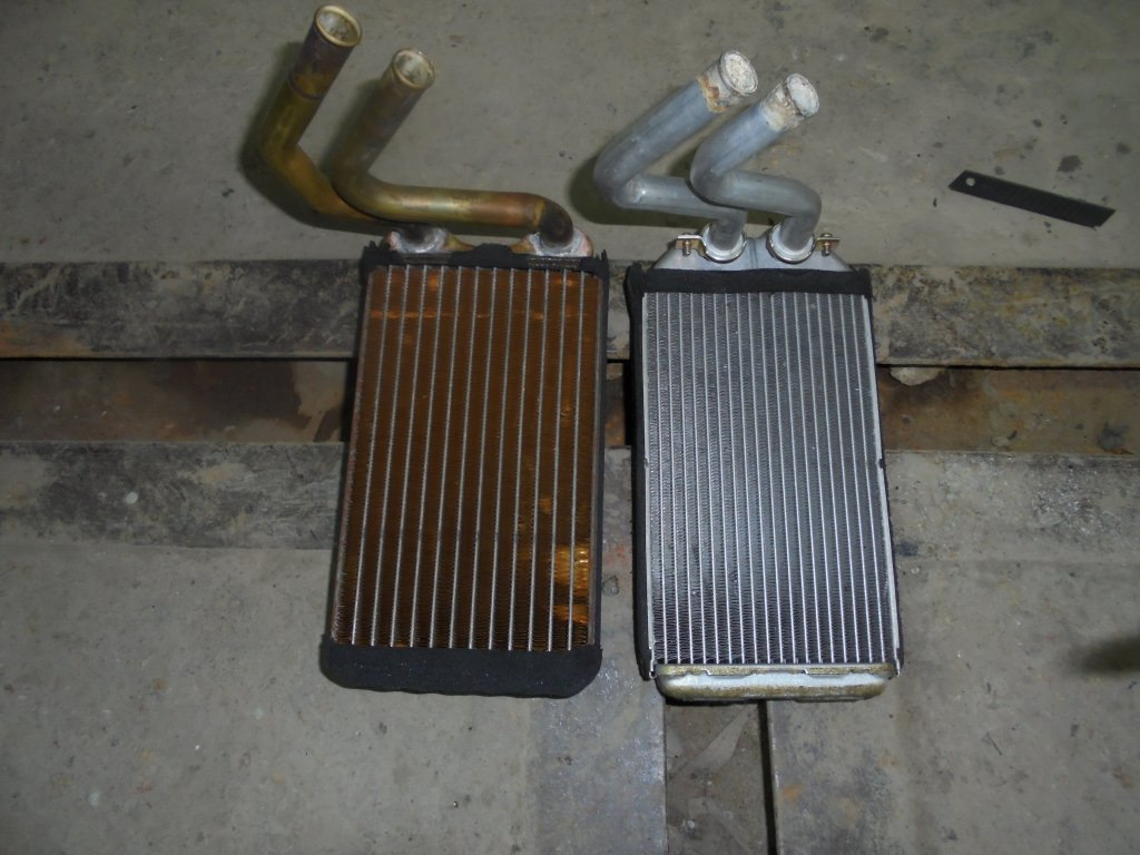

Ну вот, добрался я и до радиатора печки. В последние пару недель эксплуатации машины, а это была осень, приходилось подогревать салон. Так вот, чувствовал запах тосола, не очень сильный, но он присутствовал. Позаглядывал под блок печки — потеков никаких нет. Может через радиатор прет, прокладка то пробита…А как стало холоднее на улице, то при включенной печки немного запотевало лобовое. В общем как чуял, нелады с радиатором. Заказал на разборе сразу что бы был радиатор у меня в наличии. Пришел как полагается, алюминиевый. Я его сразу и промыл, разбавив воду с лимонной кислотой, 1 к 10. Хотя он был визуально чистый, но все равно, гуано с него повылазило.
Значит не напрасно. Теперь внутри все блестит как у новенького )))

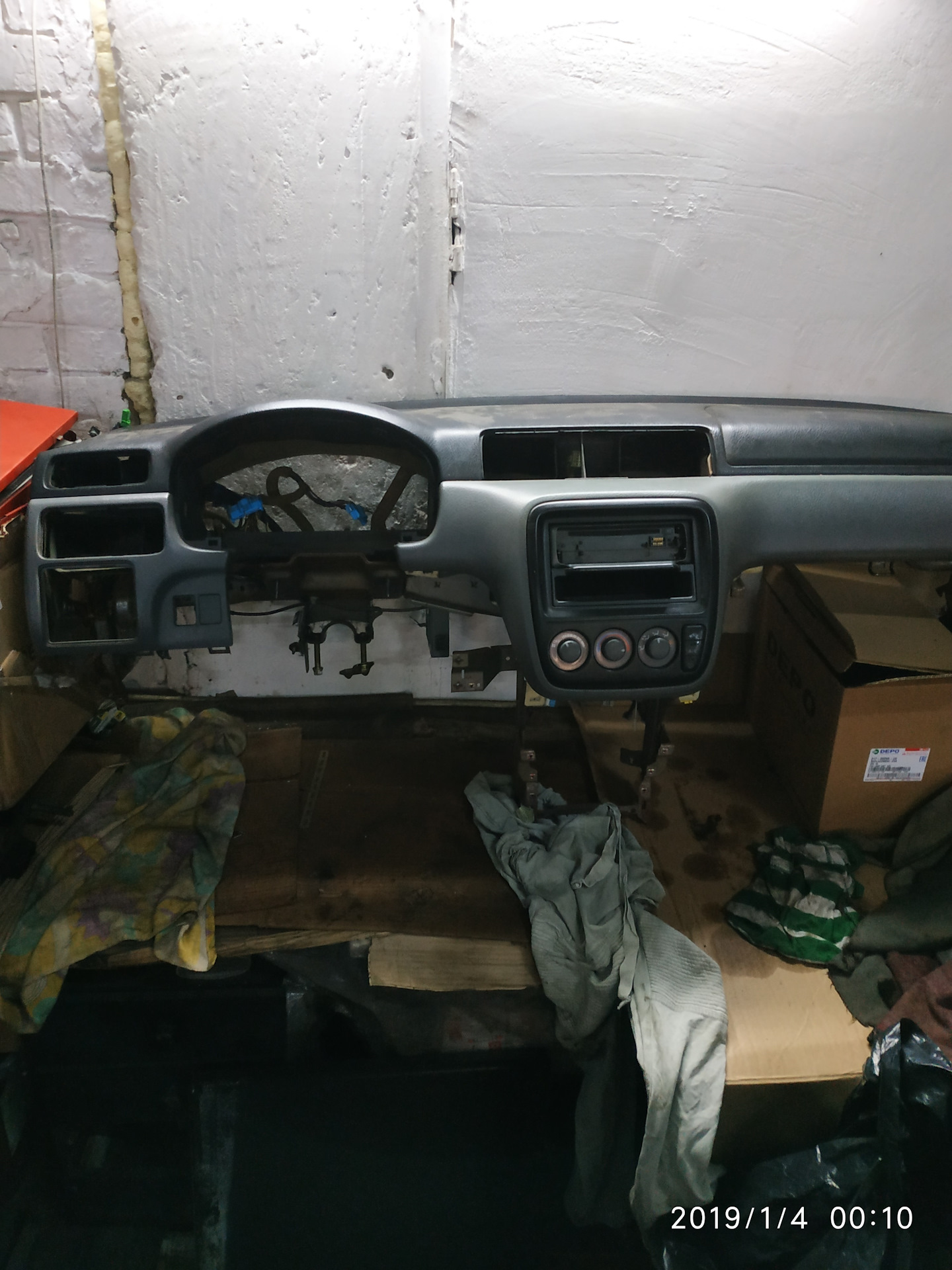

Я и успокоился, так как как раз пару недель тому меняли радиатор на первой CRV, правда рэстайловой. К работе по нему пришлось приступить через пару месяцев. Напомню, что без снятия панели приборов в сборе, вентилятора салона и блока испарителя кондиционера, заменить радиатор печки не получится.
Снял панель, блок вентилятора, блок испарителя, и снял блок печки салона.

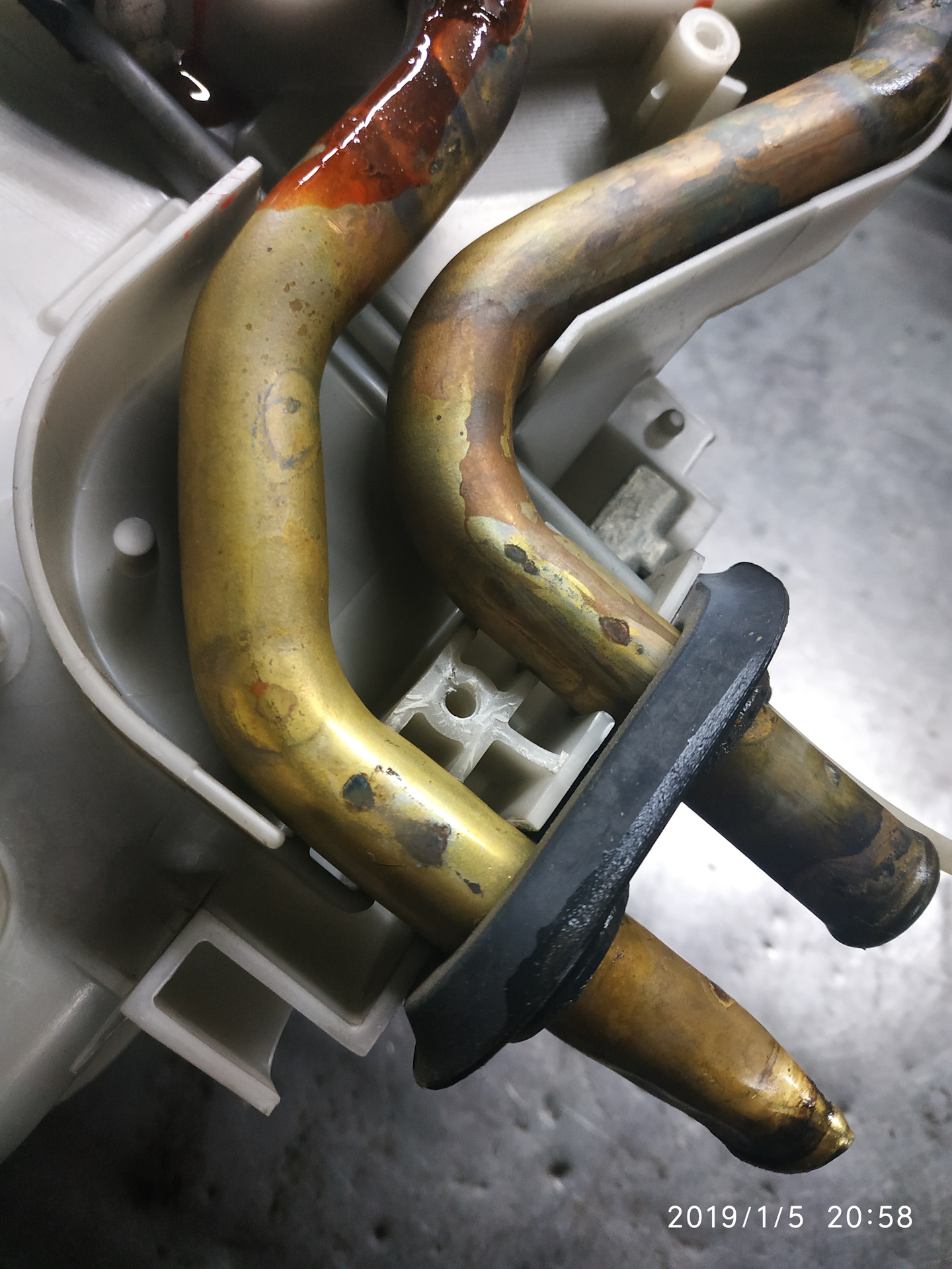

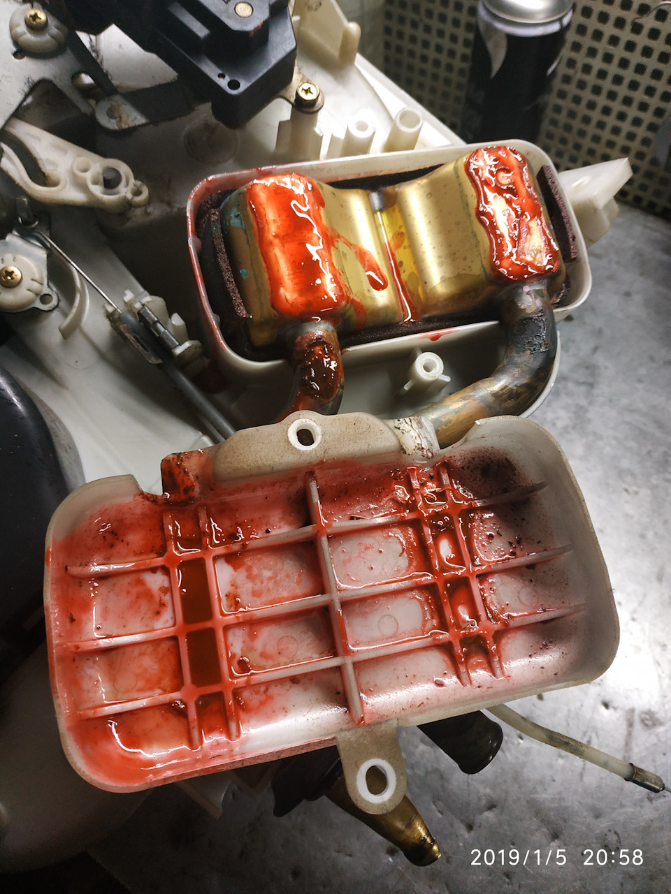

Теперь добираемся до радиатора. На фото видно отложения от испарившегося тосола. Радиатор видимо тек давно, и пользовались красным тосолом. Я же пользуюсь только зеленым.
И каково же было мое удивление, что радиатор то у меня стоит латунный ! Не понял я. С разбора пришел алюминиевый. Да еще и без трубок. А тут латунный, да еще с припаянными к нему трубками…

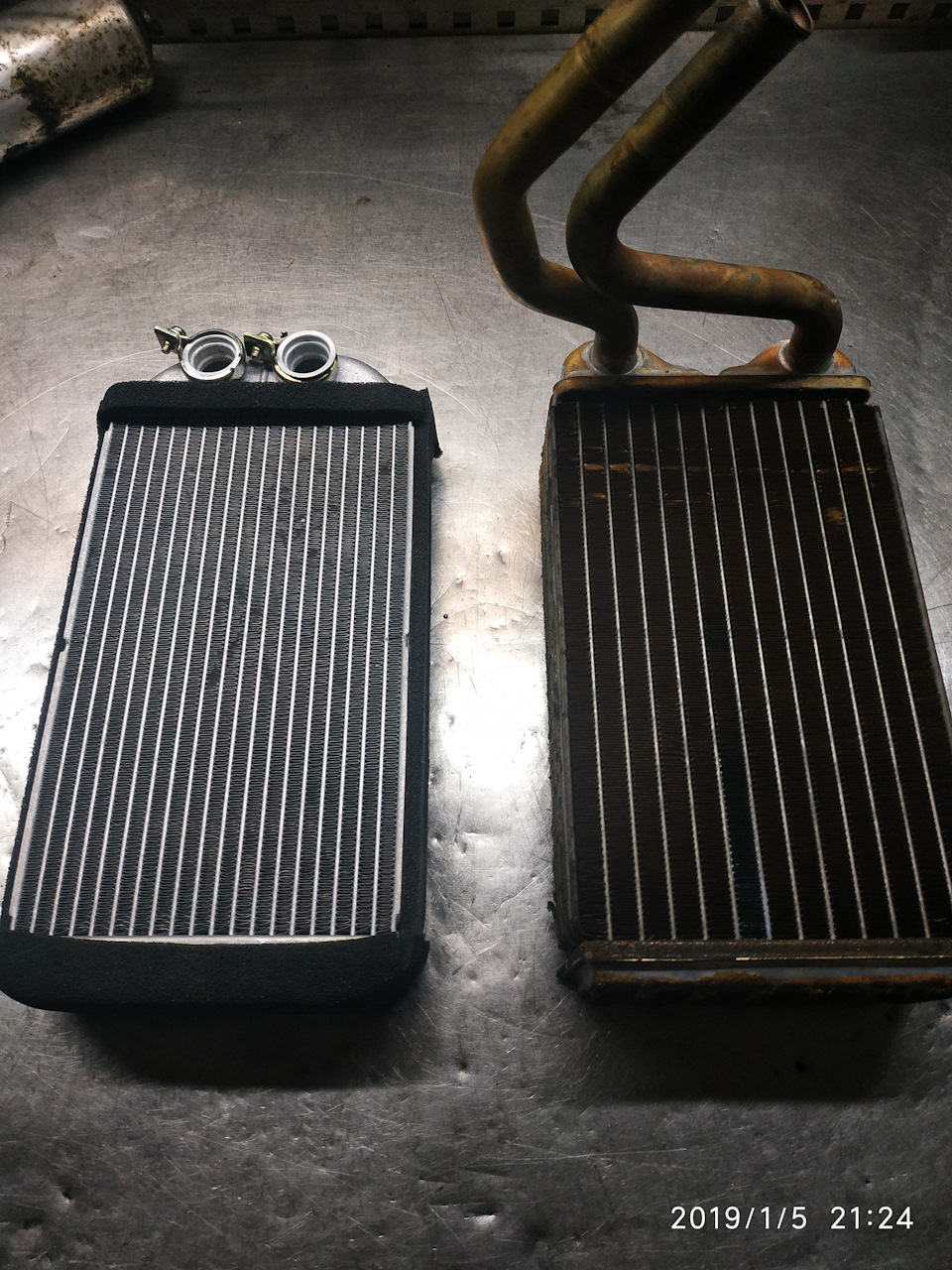

Вынул радиатор, и сравниваю с алюминиевым. размеры конечно внушают.
Он толще. Трубки припаяны к нижней крышке.

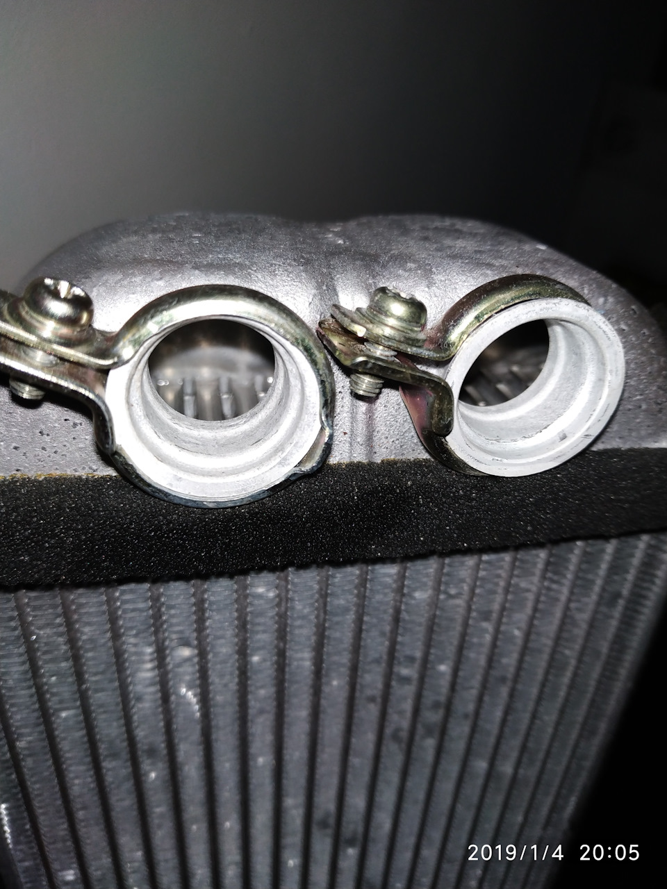

Пришлось трубки дозаказывать, так как поиски хорошего латунного не дали результата. Да и можно сказать что уже года дают свое, и найти в практически идеальном состоянии невозможно. По этому принял решение на установку более нового образца, хоть и с переделками. Все таки менять радиатор во второй или третий раз как то особо не хочется. Не понравилось мне, что трубки крепятся к бачку через резиновые кольца. Как то не по старинке …Но и главное — радиаторы еще отличаются и формой нижних бачков, местами где вход — выход, возле трубок.
, что повлекло за собой сложности в установке. оказывается корпус блока печки рассчитан на именно тот радиатор, — латунный. направляющие для трубок, пластиковая крышка, каналы в корпусе — все в других размерах. В один момент решил я восстановить радиатор. Отдал в ремонт. Через пару часов звонят, что запаяли место течи, а оказалось что трещина в соединении сот с бачком, так пошли трещины в соседних. Да и плохо паяется, так как засыпали стоп течь. Я то эту чепуху никогда не засыпаю, видимо дело рук предыдущего хозяина. А все это следствие пробоя прокладки, а пробой из-за очумелых рученок, что болты ГБЦ перетянули и вырвали резьбы в блоке…вот. цепочка тянется еще дальше… Вот я и плюнул на старый, и решил ставить новый, хоть и с небольшим геморроем, но алюминиевый. Думаю что по теплоотдаче будут примерно одинаковые, что один и второй. Одно порадовало, что можно доработать напильником ))) и все уложить на место. Корпус рассчитан на более широкий, по этому добавляем поролона по ширине, убираем свободное воздушное пространство, нижний бачок так же дополнительно уплотняем, что бы не было сифона воздуха помимо радиатора.

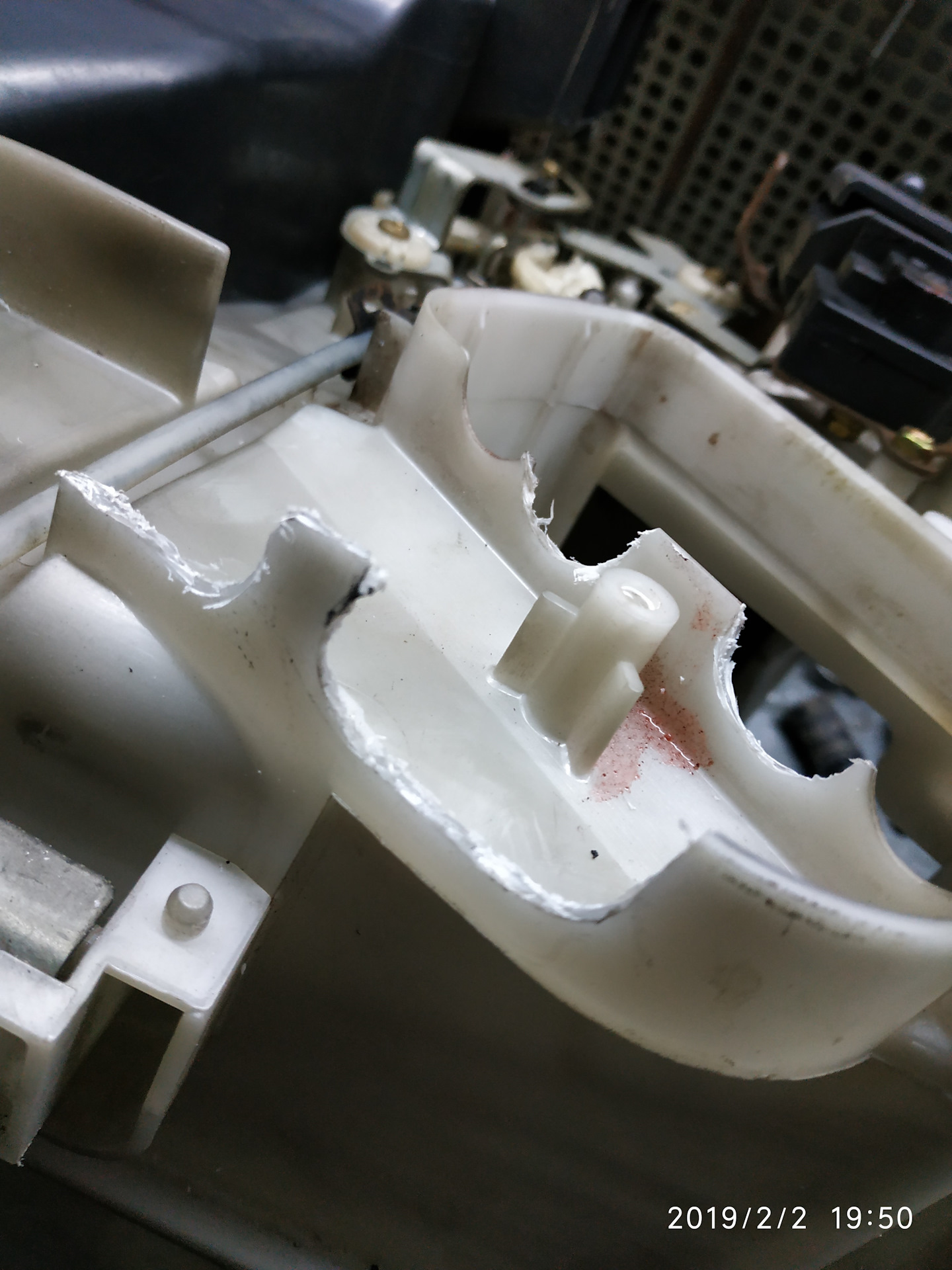

Лишний пластик убираем с крышки, иначе не ложится она на бачок.
Ну и подпилить на корпусе места. в которые укладываются трубки,
Теперь, когда все готово, собираем. радиатор зашел плотно, пластиковая крышка так же, плотно закрыла бачок. Место, где был сломан крепеж прижимающий трубки, закреплен более длинным и толстым саморезом. Старый поролон заменен на новый.

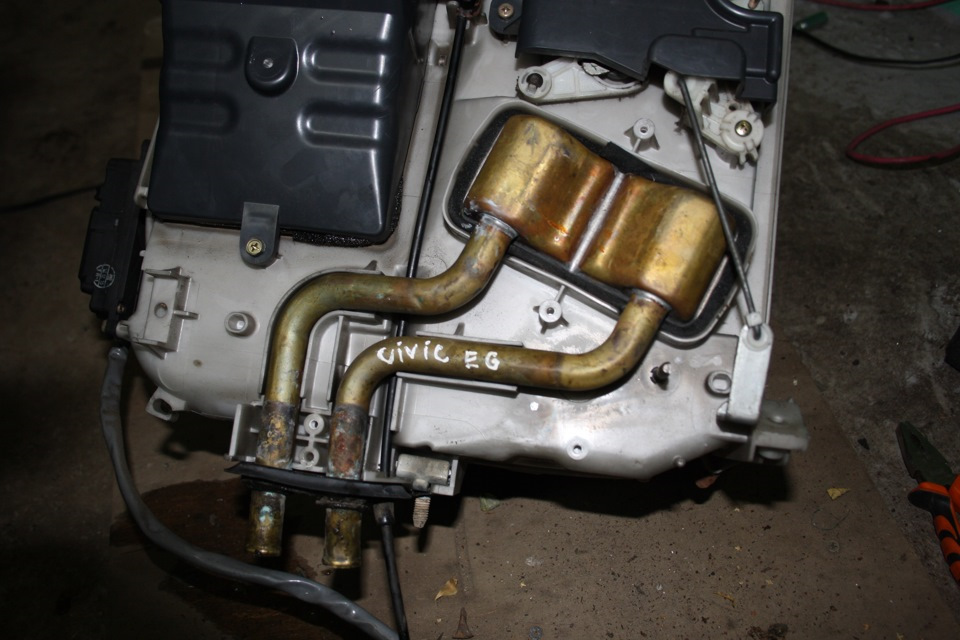

Похоже на радиатор с цивика. Бывает такое, всякие каталоги выдают что радиаторы аналогичны, но, места для установки в цивике достаточно, а вот в црв так не влезет
P.S. фото стырил у него www.drive2.ru/l/5185468/
Похож. Но думаю трубки по другому идут.
Трубки то как раз так же и идут, если принять что этоталюминька для цивика, сместить отверстия ближе в центру и соответственно удлинить и укорототить трубки получим алюминиевый радиатор, судя по изгибам, как раз ляжет в ложемент. То что сейчас у вас установлено, по фото заметно, что трубки, в принципе не для такой формы изгиба, потому и пилить пришлось много
В идеале нужно примерять от сивика. Фото не даст точности. А вот сантиметр туда или сюда не даст возможности установить.
forums.drom.ru/honda-cr-v/t1152180477.html Наглядно и рядом, установленный ноунейм как у Вас, и оригинал црв левый руль, собственно видно и как трубки идут и какие углы
