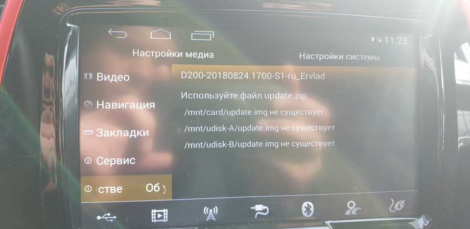

1)прошивка ПО
Скачиваете прошивку Kaptur_non_YA.zip
В архиве находится файл update.img и папка autoinstall
на чистую шлешку №1 копируете только файл update.img
В автомобиле:
Заводим авто, чтобы было постоянное питание на ГУ
вытаскиваем модем, во второй ранее свободный порт вставляем флешку с прошивкой.
Далее в меню Настройки -> об устройстве выбираем обновление прошивки.
в одной из 3х строк будет указана флешка и файл прошивки.
нажимаем "Обновить"
Ждем 3-5 минут пока система не обновиться и не загрузится рабочий стол.
ВНИМАНИЕ " авто не глушить, ГУ не выключать" максимальной время ожидания 10 минут, если до этого времени не загрузилась прошивка то можно нажать ресет.

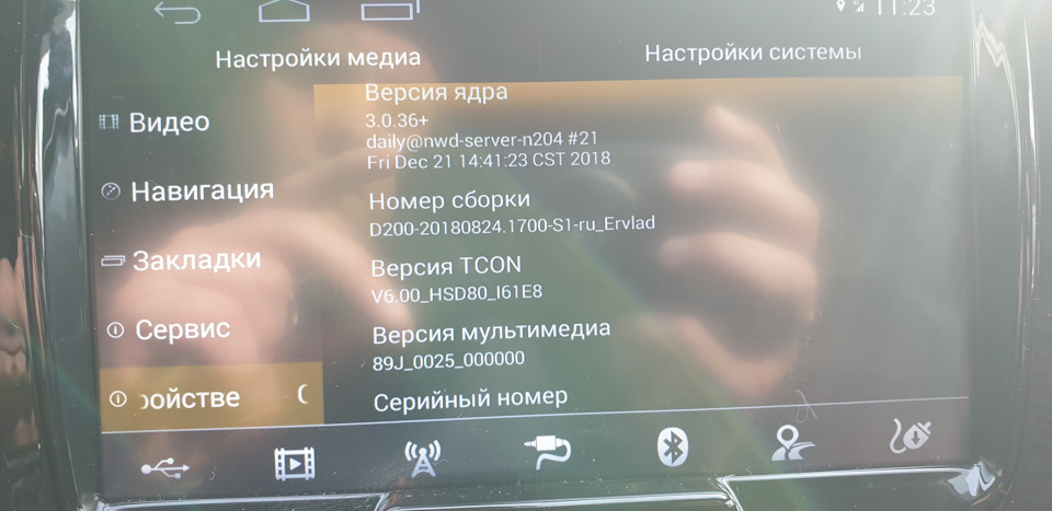

Проверить какая прошивка установилась можно в меню "об устройстве"
сборка Будет Ervlad

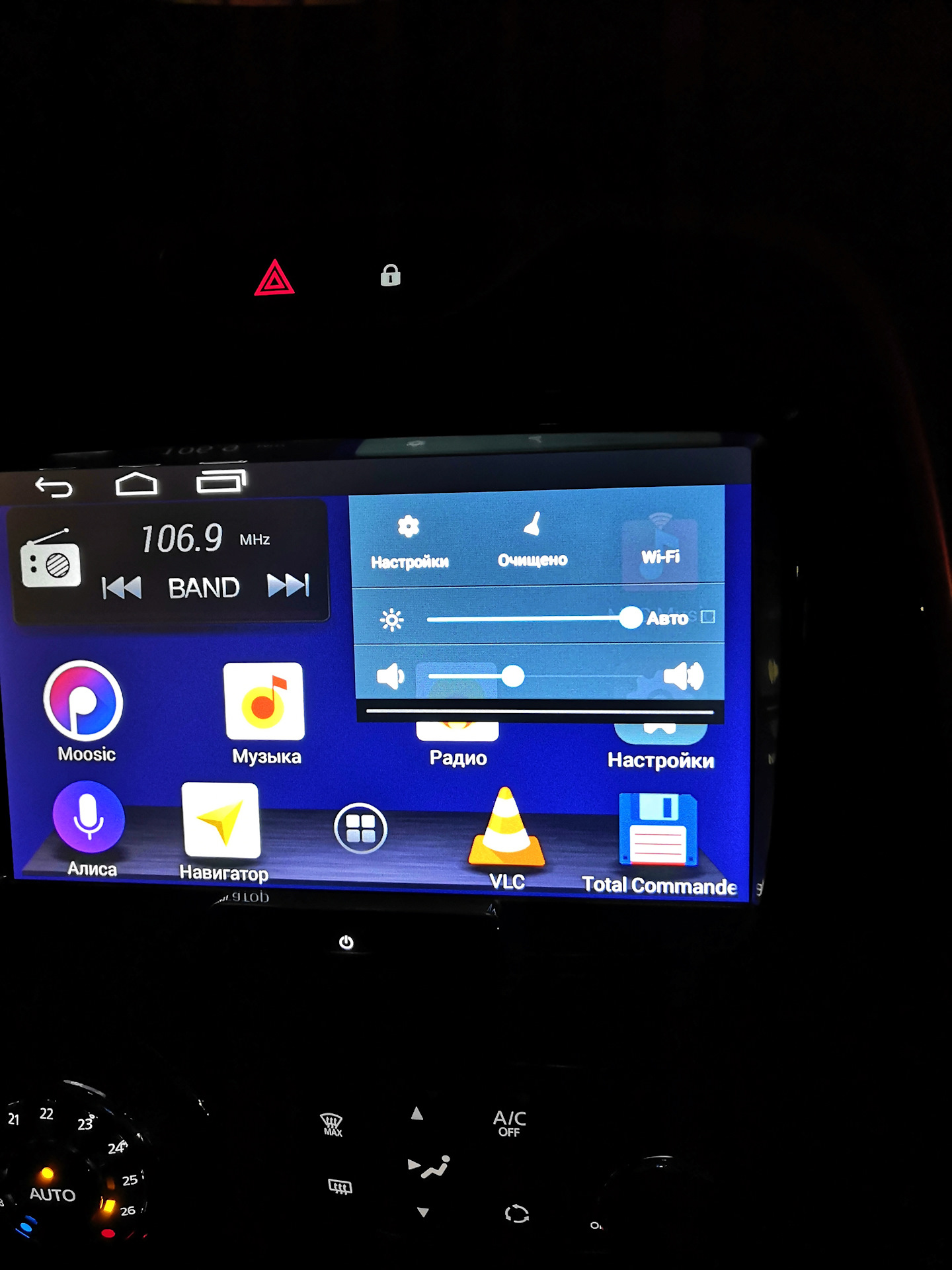

ВСЕ у Вас готовый android.

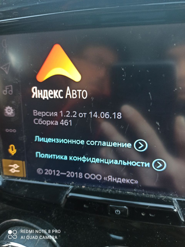

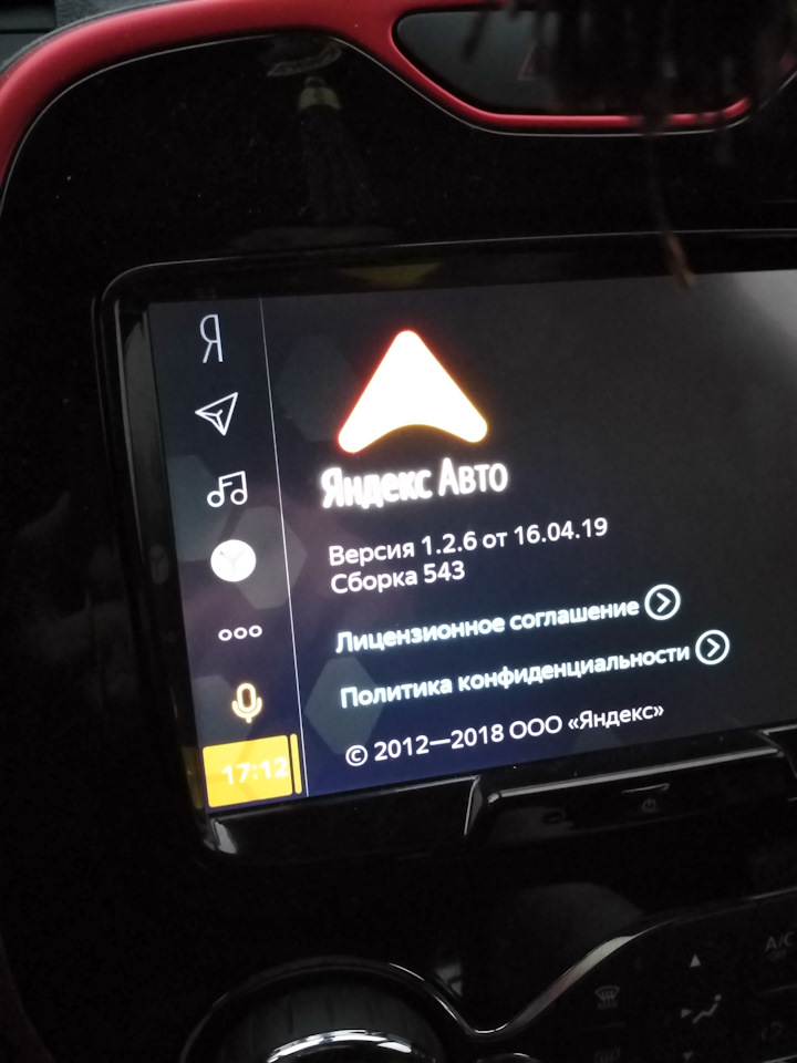

Также стараниями Hopkins88 оригинальная прошивка с Яндекс Авто
Kaptur_YA.zip
принцип установки тот же.

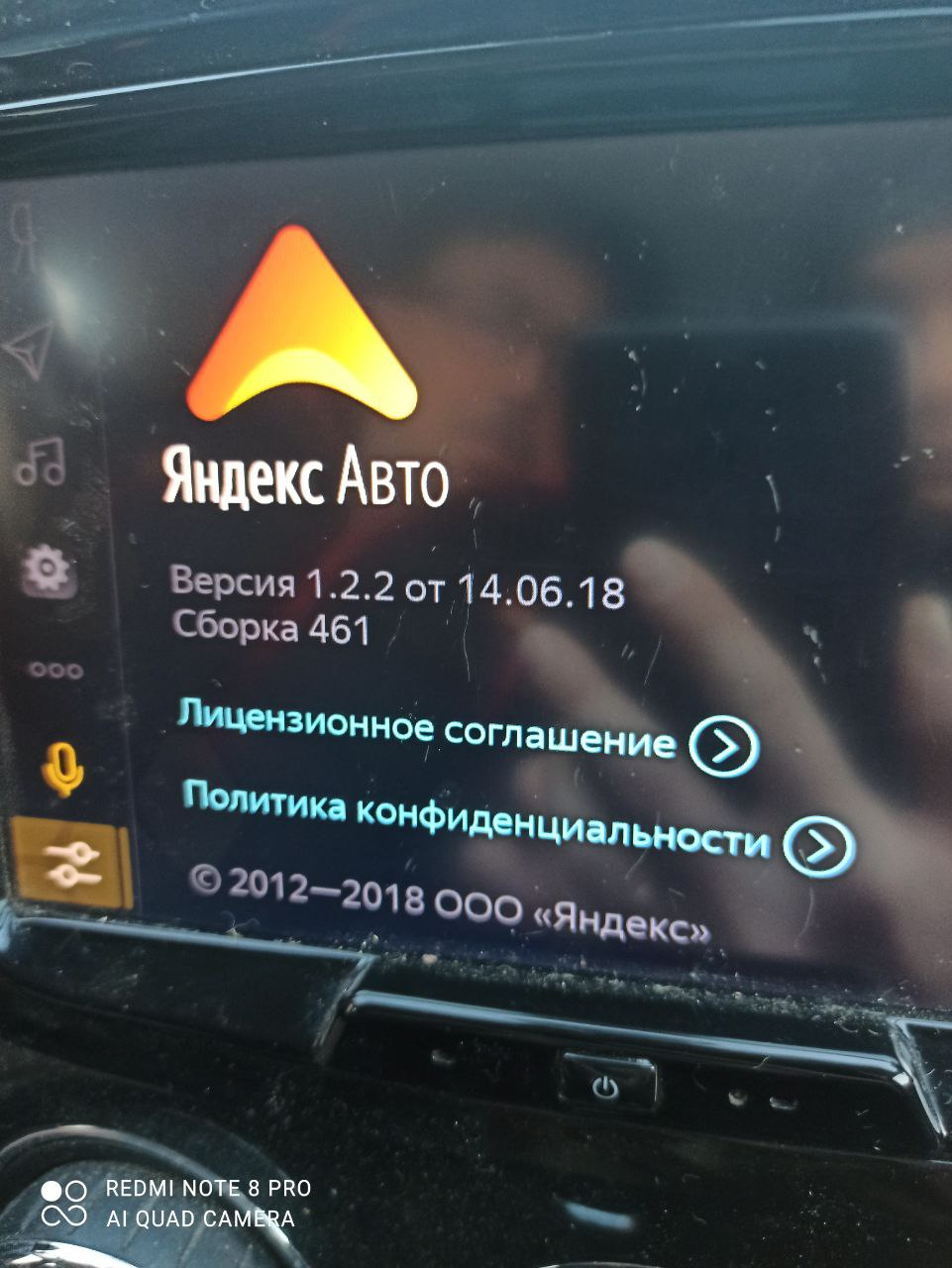

Здравствуйте киньте прошивку свежую пожалуйста. Сейчас версия такая

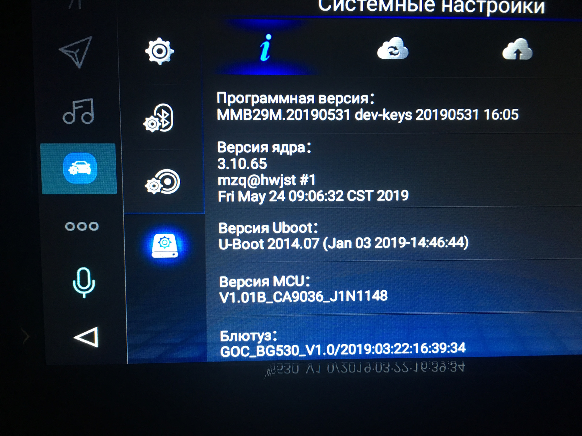

С компа на флешку скачиваю. Иногда файл скачивается но пишет.что образ файла поврежден.А иногда совсем не может загрузиться на флешку.Новые флешки.Мультимедияна заводе ставилась в 2019г. Версия 1.2.5 Рено-каптюр.
файл update. Пишет что образ файла update поврежден. Есть у кого -нибудь не поврежденный.
Файл не может быть поврежден если скачали правильно, скорее всего у вас другая магнитола

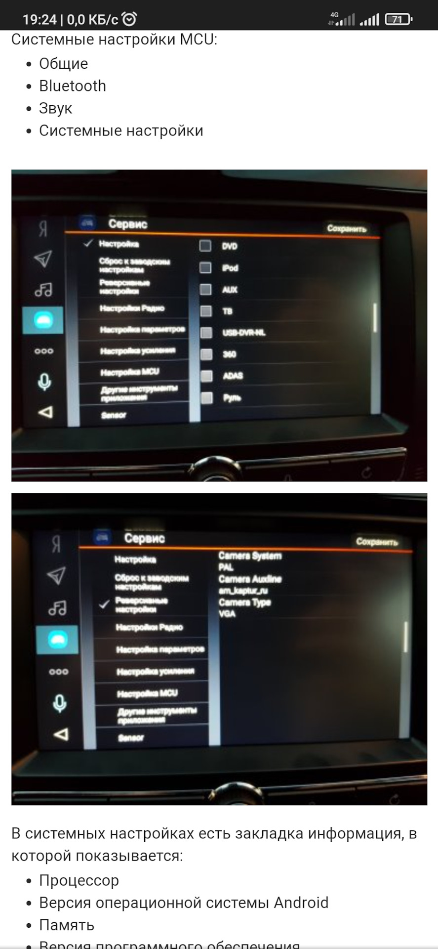

Доброго вечера, скажите как можно попасть в сервисные настройки?
В этой магнитоле нет вроде таких настроек. Как минимум я не находил

Добрый день, Яндекс магнитола на каптюр не загружается, висит заставка Яндекс авто и МТС. Кнопку ресет на лицевой панели нажимали — непомогло. Как можно сбросить настройки или сброс до заводских настроек в таком состоянии магнитолы. М.б. можно с флешки сбросить до заводских настроек. Магнитола во время обычной работы, слушали радио — ушла в перезагруз и всё. Интернет на магнитоле отсутствует, обновится не могла.
Поможет скорее всего прошивка с флешки. Только проверяйте версию магнитолы. Их изначально несколько было. 1 которая ставилась с завода и вторая которая в продаже была отдельно
Здравствуйте! А если наглухо зависла на заставке, как можно узнать версию прошивки?

Скачал и установил данную прошивку. делюсь впечатлениями. Автору огромное спасибо. несмотря на некоторые мелкие недочеты и сыроватость прошивки, она превращает унылое штатное г.но в что то приемлемое. музыку крутит, видео показывает. Работает пошустрее. Мне нравится. Может скинемся автору на доработку прошивки? Каждый по чуть чуть и получится ощутимо Например мне бы 1000р было бы не жалко внести за такой продукт. Ну а теперь напишу о тараканах которых успел отловить.
1. Перестал работать подрулевой джойстик переключатель станций.
2.при загрузке оболочки зависает полкартинки на 5-8 секунд, потом только грузится желтый фон с логотипом рено.
3. не получается установить виджеты увеличения/уменьшения громкости на кнопки оболочки, или вернее получается, но они не работают при функционировании радио. Громкость регулируется только подрулевым джойстиком.
4. За неделю один раз вылетал в желтый экран.
5. При переключении с радио на Ярадио, играют одновременно оба.
6. Не смог настроить торк на свой OBD (видимо моя криворукость)
Даже учитывая все вышеперечисленное, стало намного лучше! Если что то увижу или вспомню, то дополню.

В настоящее время штатное устройство ЯА на Каптюр Плей обновляется до версии 1.2.5 и навигатора 3.95.
Ничего не изменилось, не добавилось и косяки не исправлены в "новой" версии. Зачем "обновлять" с версии 1.2.6 до 1.2.5 без исправлений косяков не понятно.

Я купил 4 дня назад Рено Каптюр Плей, но в нем стоит ГУ с версией 1.2.6 Я.А и конечно устаревшим андроидом, навигатором, старым голосовым ассистентом.
Данные прошивки помогут поднять версии? Спасибо Вам за труд и старания.
Могу я Вас попросить отправить прошивки и приложения на почту polepoda(собака)yandex.ru
ссылки на прошивки выложены. версия андроид не поднимется. 1.2.6 максимальная на сегодня. сильно у нас железо древнее. магнитолы которые продают отдельно от машин на более свежем сделаны

Здравствуйте.
Скажите пожалуйста, вы как-то решили вопрос с регулировкой громкости с экрана ГУ? Встроенные средства KarWebGuru не работают. Просто иногда нужно регулировать именно с самого ГУ, а не с подрулевого переключателя.
не решал. я по итогу вернулся на яндекс + доп софт. из этой инвалидной магнитолы не получилось что то стоящее сотворить
А что именно не устроило ?
duba1972
Здравствуйте.
У меня работает!
Как запихнули Алису и какое приложение для радио используете?
Яндекс с Алисой поставил.

У меня версия ядра уже 3.10, есть для ней прошивка?
Майская прошивка 1.4, есть уже 1.5 августовская, хочется посвежее(((
выкладывайте Вашу прошивку. обновлю
а как её выложить? от куда взять?(((
у вас в магнитоле должен быть файл update.zip если он со свежей прошивкой присылайте в почту ervlad@mail.ru.
мне новую взять негде
понял, поищу

Подскажи, пожалуйста сможешь мне обновить прошивку? Установлена вот такая как на фото. И где этот файл найти?
выложите фото меню об устройстве, перешить то можно, сложного в этом ничего нет.
soon030
вообще странно, у Вас магнитола в комплектации авто шла? или отдельно ставили?
Где вы взяли такую прошивку?
Стояла при покупке!
Но у меня МТС/Яндекс
У меня тоже яндекс. Только прошивка от 18 аж года.
Когда устанавливали сказали, что должно обновится вообще на августовскую прошивку, но уже два месяца езжу ни чего не обновилось)))
