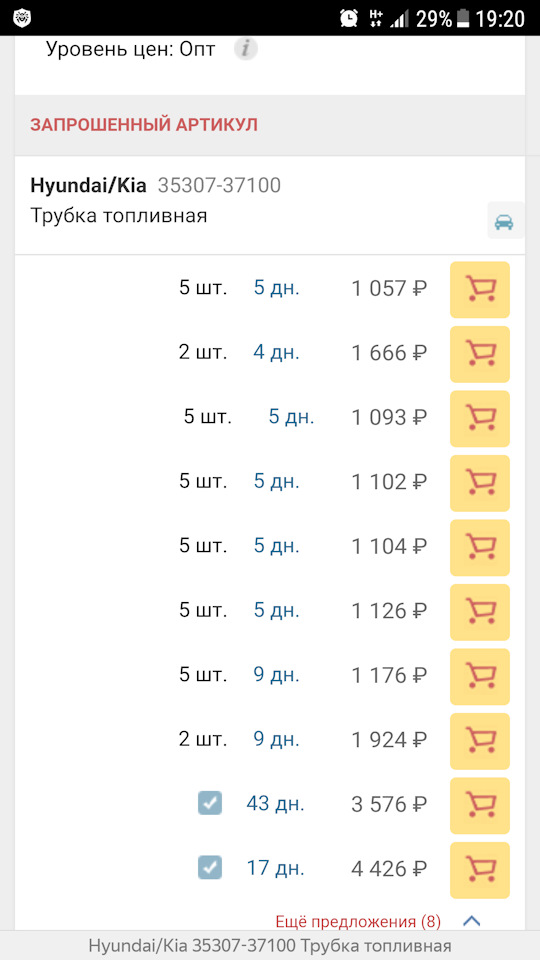

35307-37100 топливная трубка- вот то, что надо тому, кто хочет подключаться к топливной рампе.Отпилив пополам, вторую половинку можно подарить-продать для этих же целей другому владельцу сида.Год назад я её покупал за 500 руб.
Я промываю не только на сиде
OLL2667
Про эту вещь в курсе, это с двигателей v6 2.7
OLL2667
Сейчас цены уже не такие демократические
Ах.ть, это ж как цена взметнулась.
