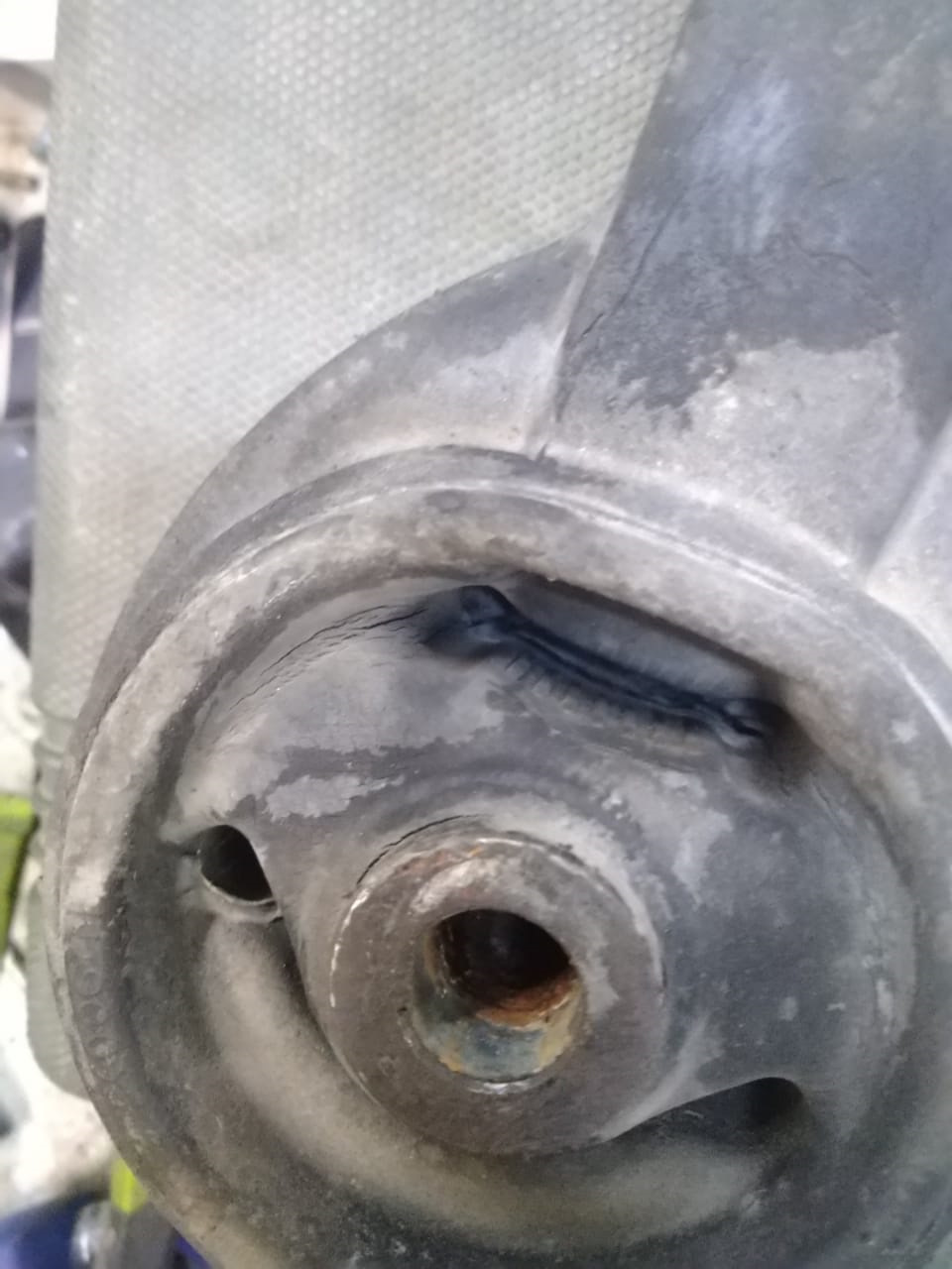

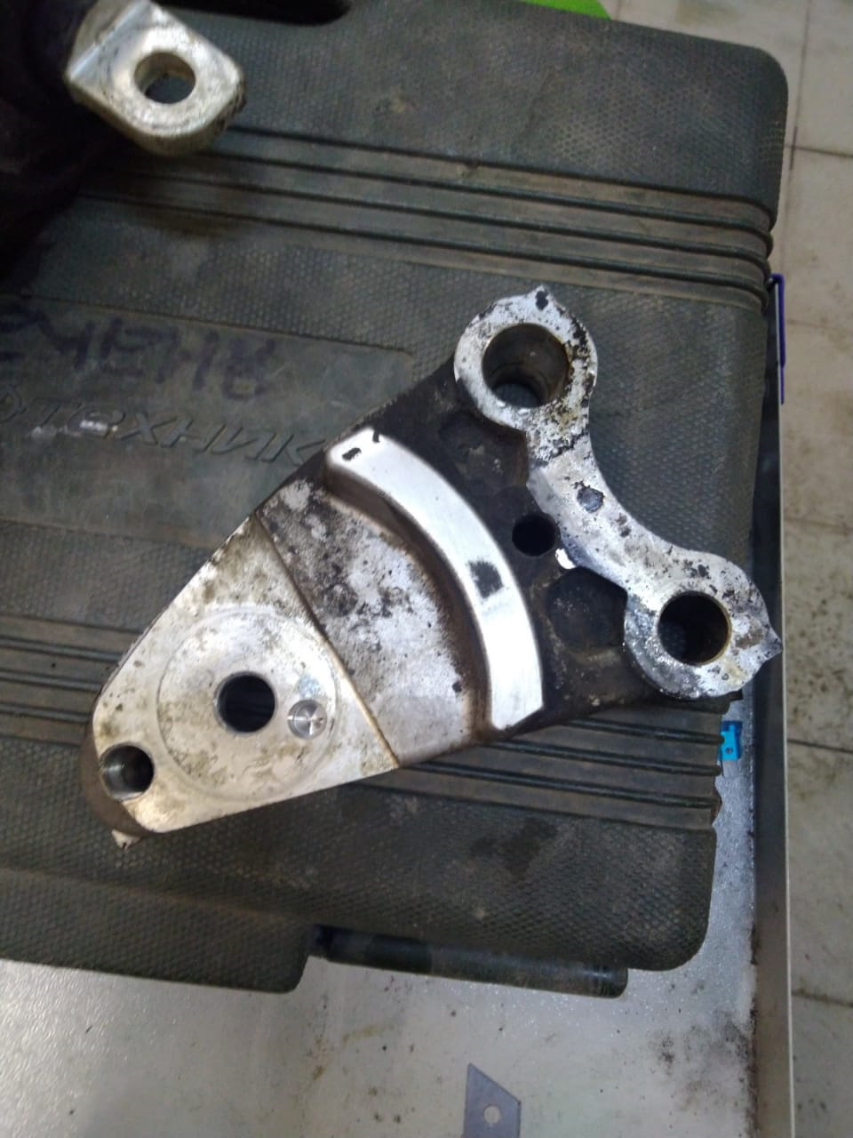

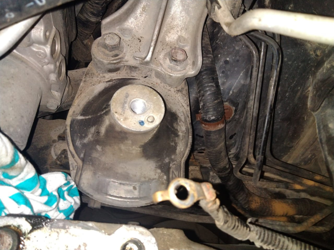

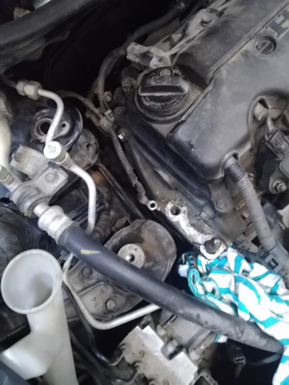

в общем начитавшись о распространенной проблеме, решил, ну не знаю, что то временно сделать, вибрация бесит… починил?-нет)) немного меньше вибрации стало, но в основном виновата опора АКПП, она пока в разработке, тягу наверное тоже не мешало поменять, но она, как понимаю, не несет особо смысловой нагрузки, в общем у меня теперь зазор на отбойнике как надо 5 мм)))))

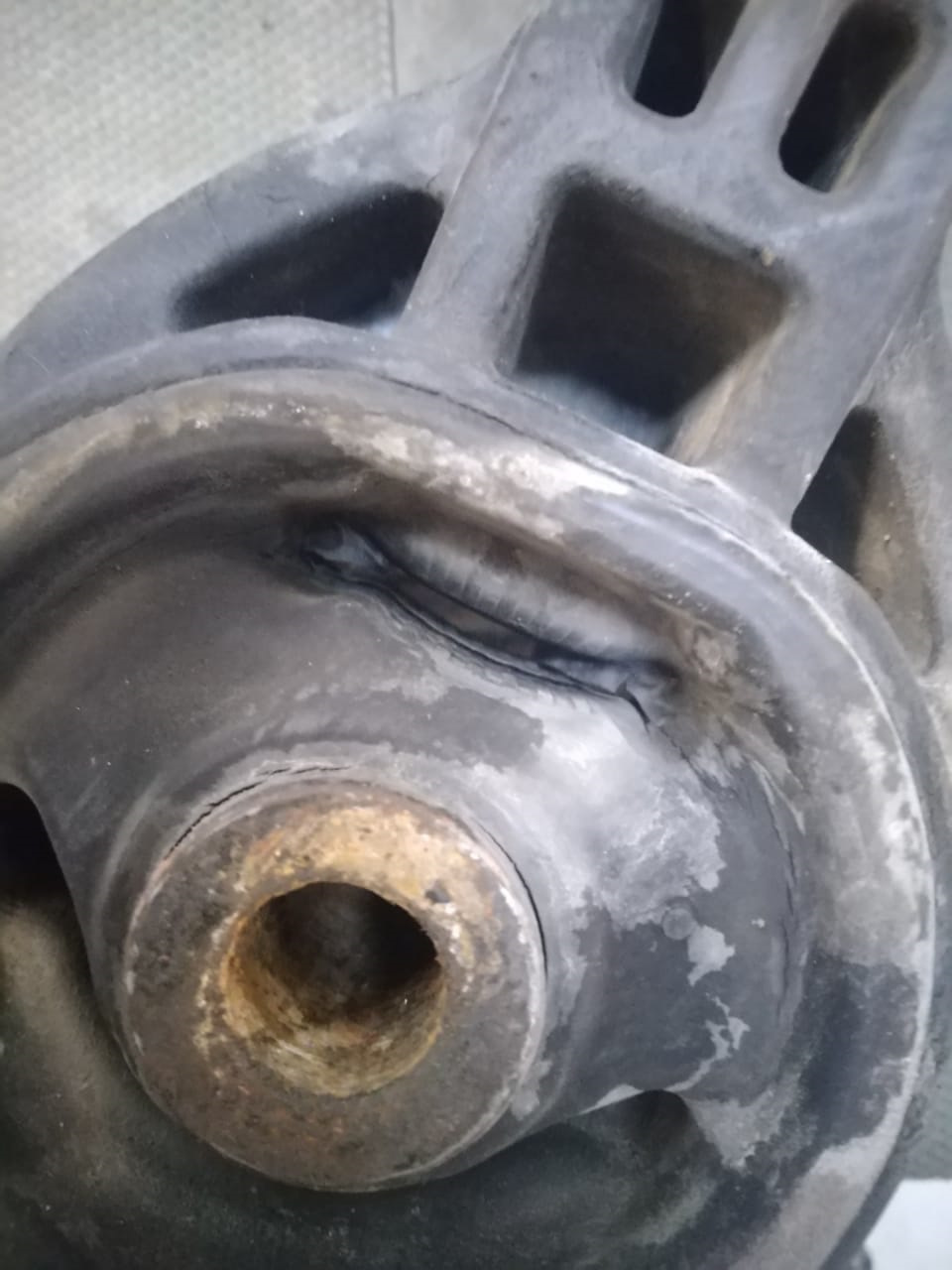

Я ее так и не сфоткал, это фото тяги была, опра акпп мертва, разорвана с одной стороны

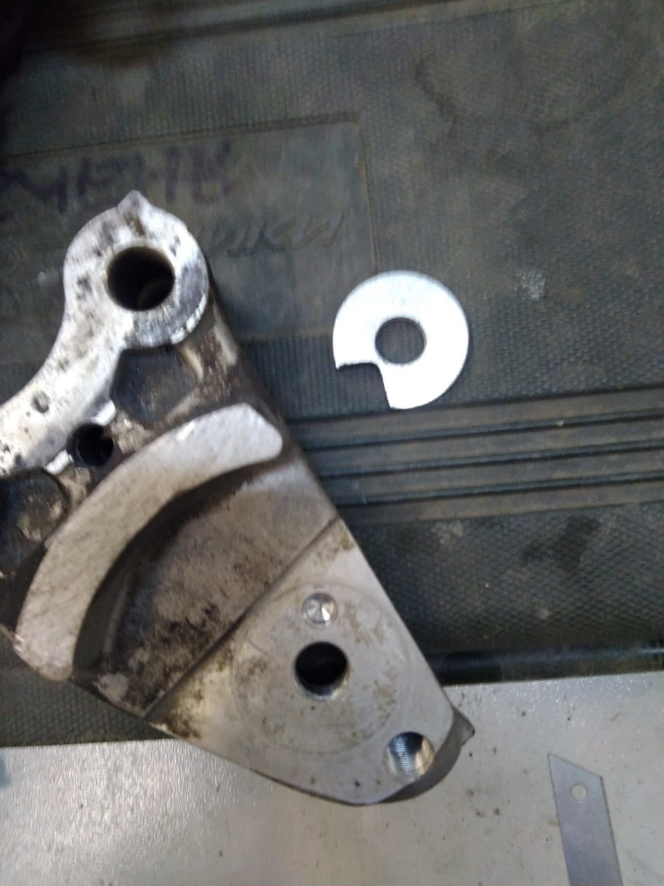

наш человек)) однодумцы все же есть, Я не стал срезать направляющую, первая шайба по высоте ее перекрывала, поставил меньше, чтобы зацеп был, одному тяжело попадать двигателем с кривым домкратом без этого штифта

критика приветствуется)) перекос конечно есть, но суть поломки то устранил?, разве нет? если течет, то ничего не поможет ей, а так, был зазор, но небольшой, Я его увеличил, если тысяч на 20 даже, значит не зря))
Так это ещё и с расчётом на 20ткм😱
Перекос — > остальным опорам будет изда.
Если течёт, то поможет замена на новую. А так бесконечно можно себя утешать зазором, вопрос в терпении автомобиля:)

да, и не течет, поэтому и заморочился, думаю теперь…1 вариант-купит одну АКПП и все пройдет (надеяться на это) 2)-повторить первый а потом с БМВ опорой мутить и 3й) сразу с ебэя заказывать неоригинал, но вроде трамповцЫ давно эту тему победили этими опорами

нужно учесть еще и то, что вибрация ВООБЩЕ у меня есть тоооолько при полностью прогретой и не всегда даже, когда обороты порядка 800 еще-никакой вибрации, и то, думаю, все из-за рваной опоры АКПП
