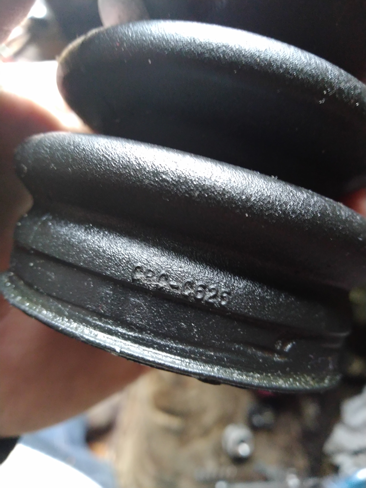

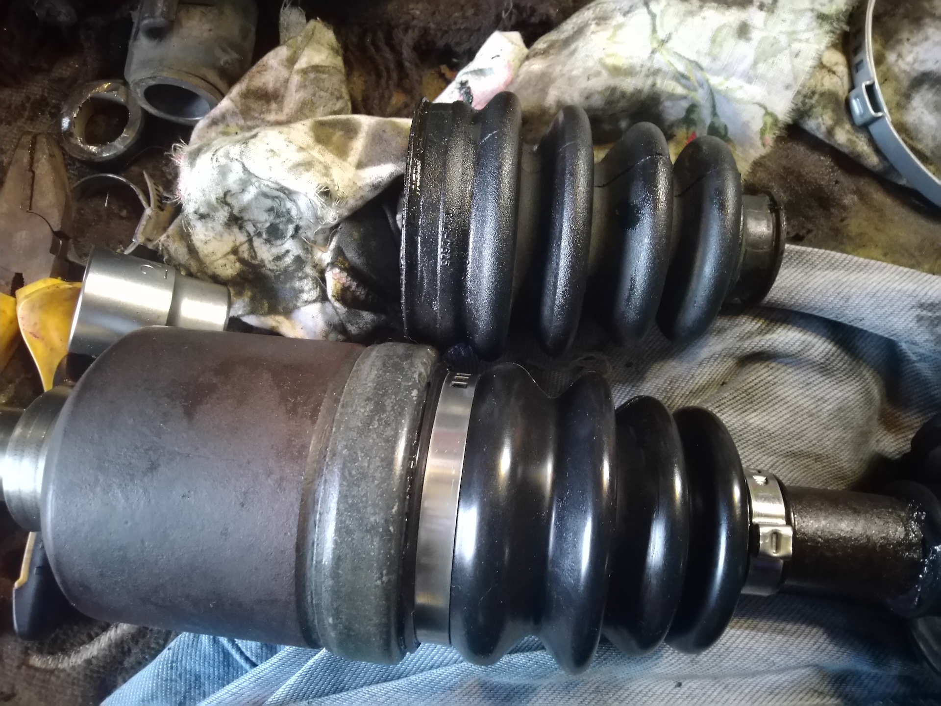

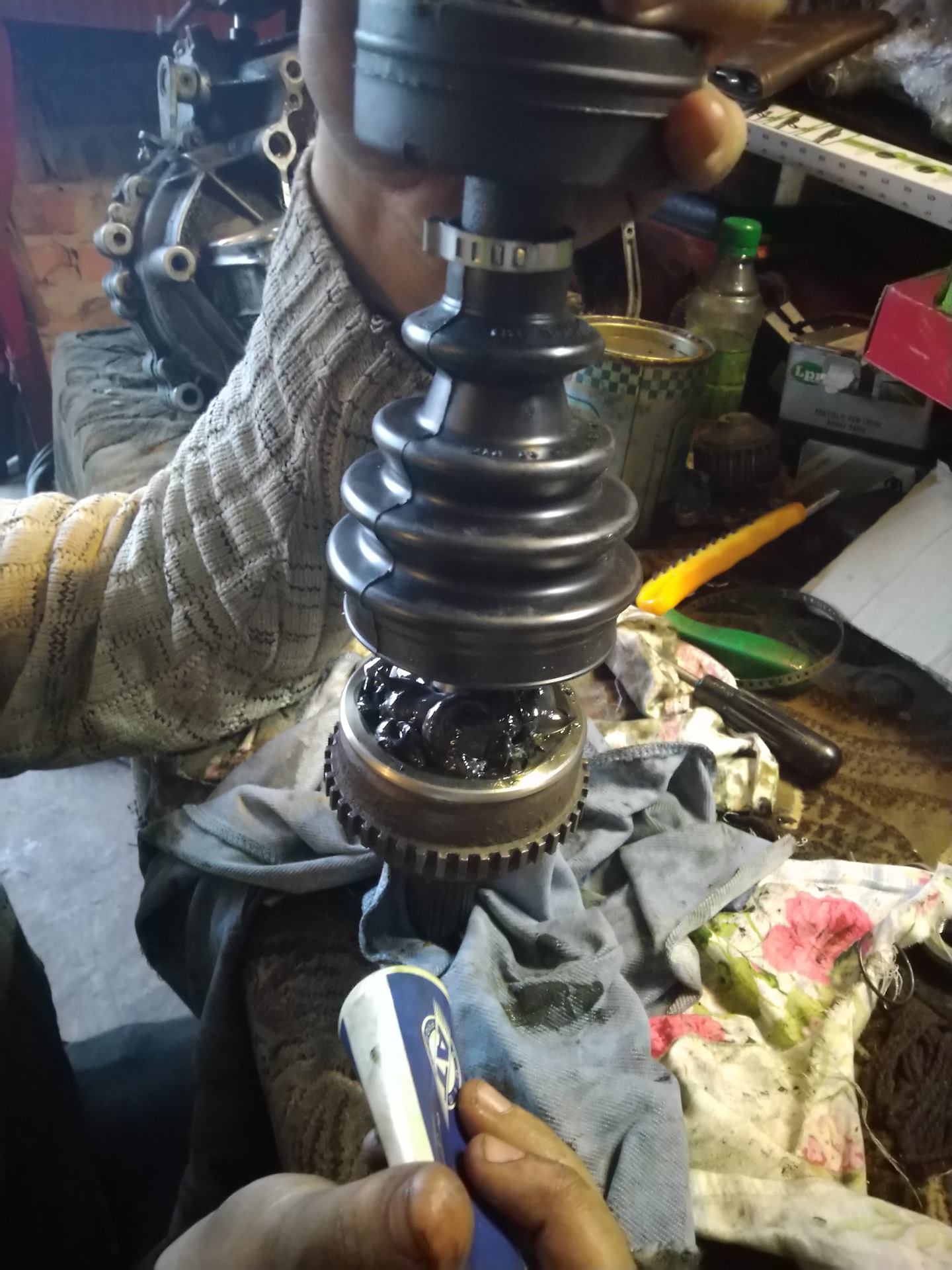

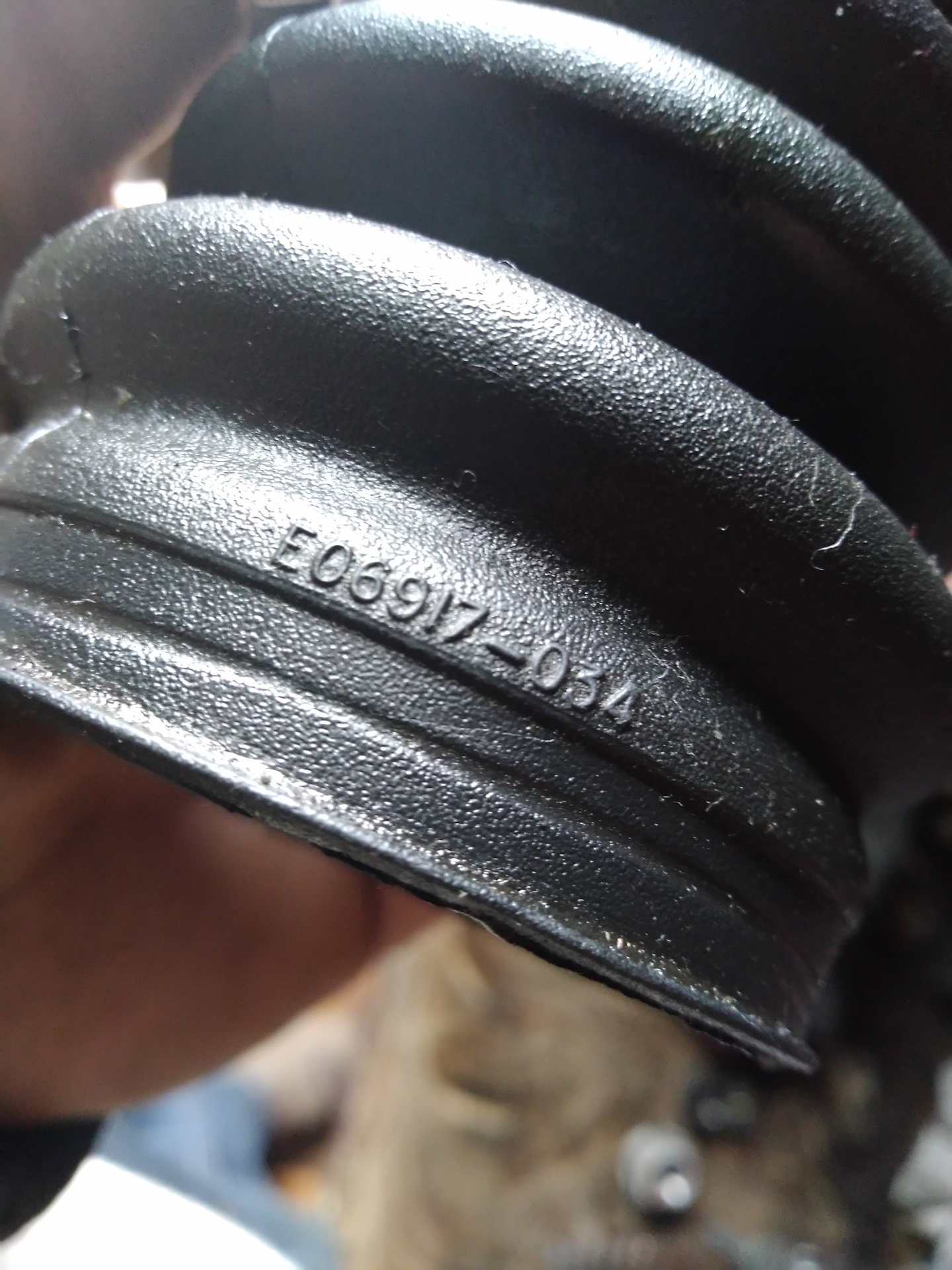

Пыльники шрусов (взял только наружные так как по внутренним какие-то другие приходят, но на их замену подошли от Таврии) — Spidan 21536 + 2 новые гайки их просто подобрал

Фото сделал только при сборке ШРУСа:
