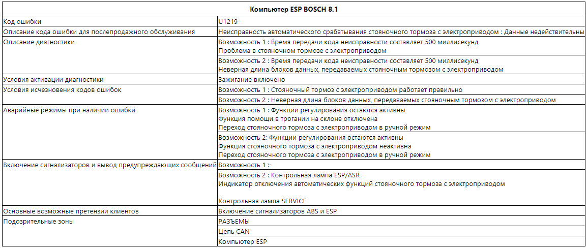

U1219 Временная ошибка: компьютер электрического стояночного тормоза посылает неверные данные

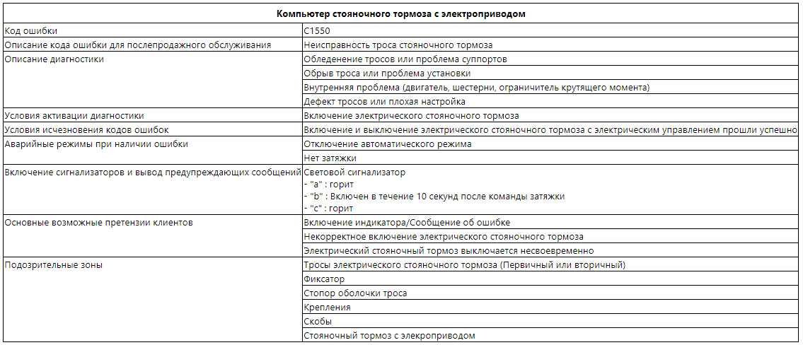

C1550 Brake cable faults (type: "Permanent") и в поле electric parking brake ECU supply voltage 11.7 V — не из-за этого ли проблема, что на входе меньше, чем 12В?

U1219
Ошибки C1550 с ручника U1219 с блока ESP уже производная. Смотрите подозрительные зоны

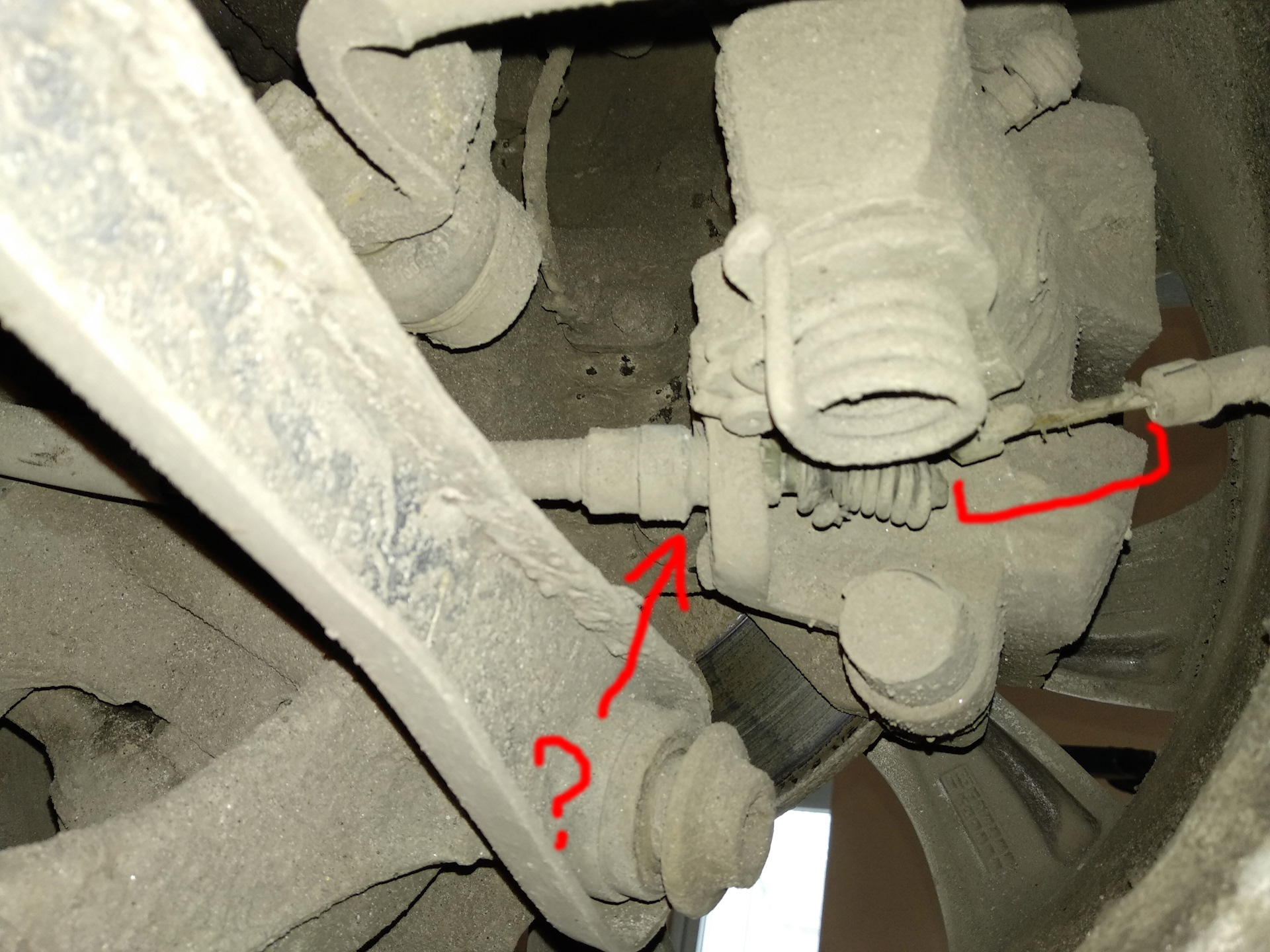

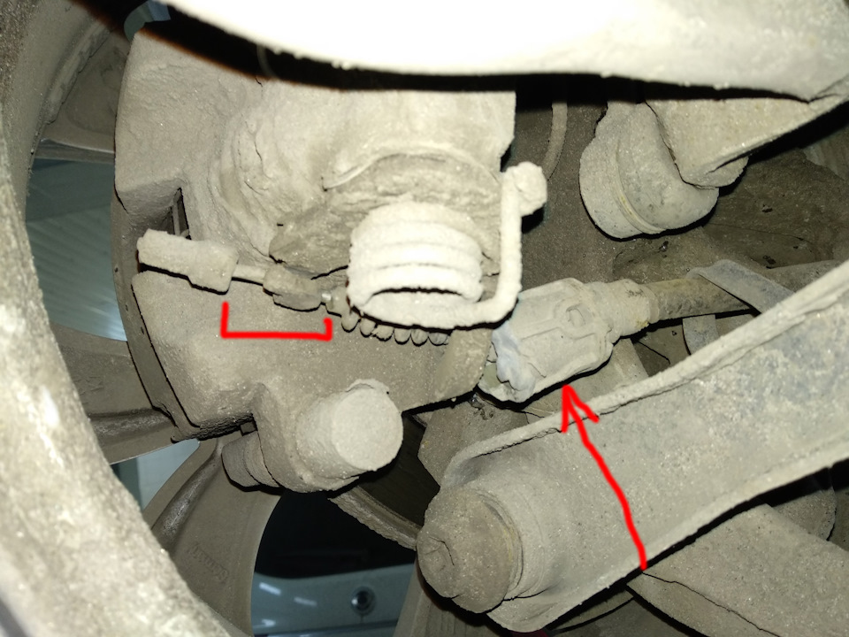

Сфоткал поближе левый и правый трос и что вокруг. Возможно, проблема где-то здесь?
Слева: пластиковая фишка перед суппортом просто болтается.
Справа: этой фишки вообще нет.
Также, вылет тросика справа побольше, чем слева на несколько сантиметров. Пыльники тоже, похоже, порваны, тросы просто болтаются в свободном виде, продетые через "ушко" суппорта. Левое хоть пластиковой фишкой упирается, а правая вообще на весу.
Что тут можно сделать, какие запчасти можно найти и восстановить?
Может ли это быть причиной, или искать дальше в электрике?
4719.11 пластиковые упоры. даже если дело не в них в таком состоянии оставлять нельзя. я бы от греха отключил сейчас авторучник и поменял их. если трос соскочит это будет очень дорого.
Заказал, меняю, спасибо =)
Авторучник и так выключил, как это началось — всё равно работал только один раз, нельзя было надеяться.
ВАЙ МЭ! Да как так то? В принципе недопустимо!
www.drive2.ru/l/469312245738766710/
вот так, приблизительно, должно быть! Там он у тебя начинает тянуть и тут же уходит за допуски.
тут втулка наполовину разбита.

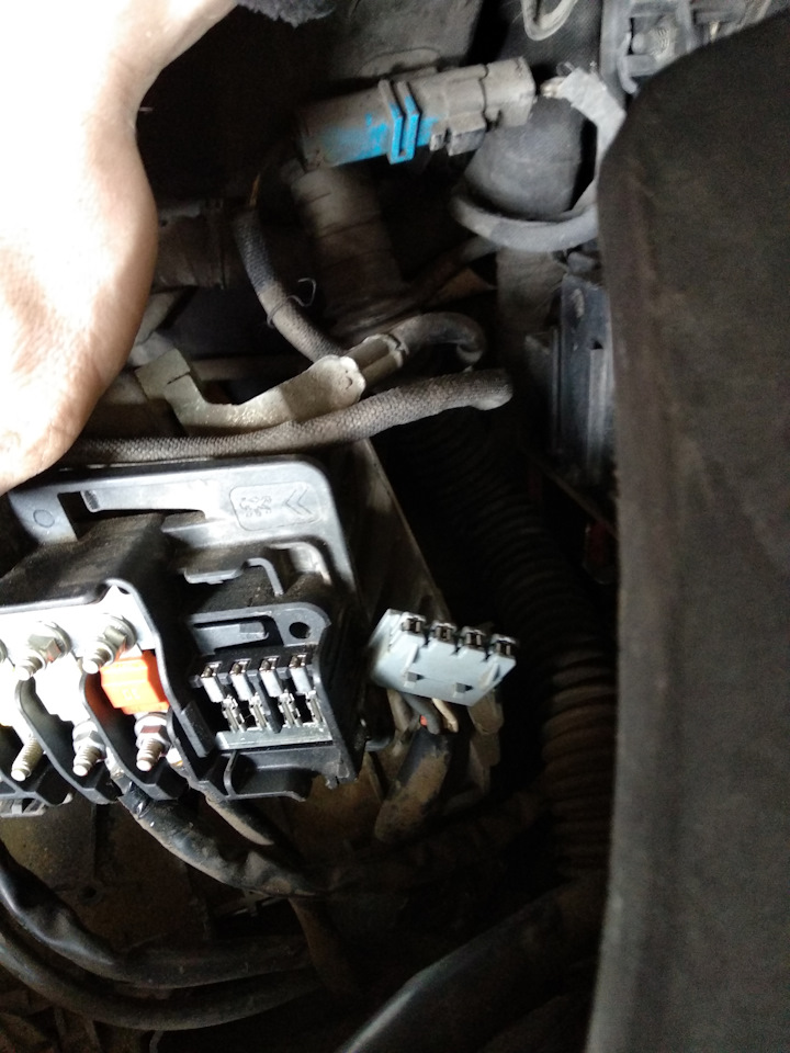

прочисть контакты на блоке ручника.
а что такое блок ручника и где находится?
Стоит на днище возле выемки запаски
DbIMKA
в нише около бака. Но тебе бы для начала тросы вернуть в норму )))
а на заведеннной машине все работает штатно? акб в каком состоянии?

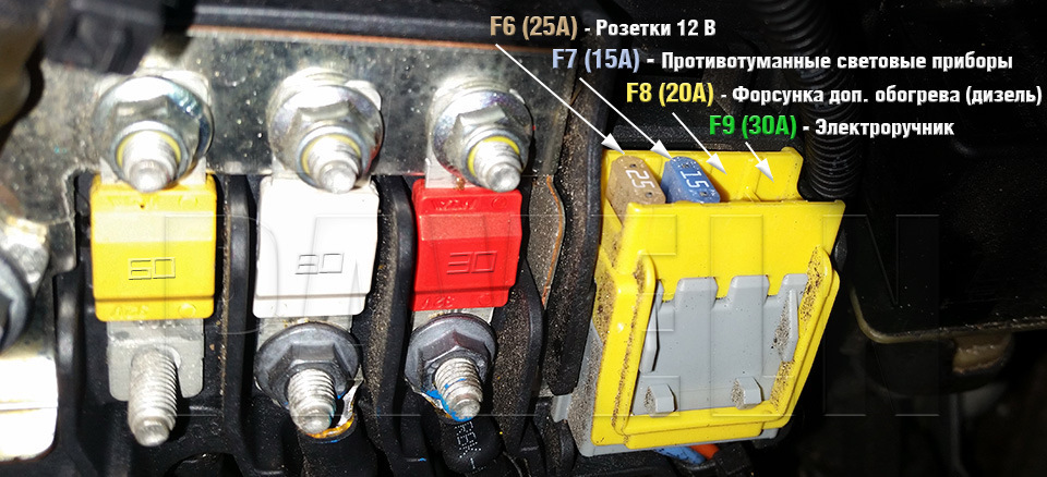

Проверь плюсовую планку предохранителя ручника.справа от аккамулятора висит блок с красной крышкой под ней предохранители.Там снимите предохранители на жёлтой планке и разъединители её на 2 части и увидите планку она наверняка вся сгнила, поэтому и вольтаж малый.
Планку проверили, всё было в норме, смазали, продули, почистили, проблема осталась. След постом выложу фотки того, что нашли.
