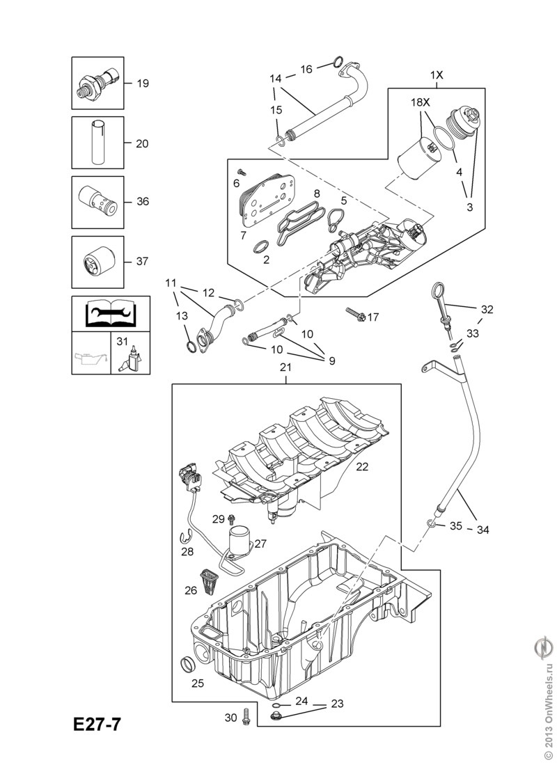

Симптомы:
1)Большие зазоры под фарами между бампером и крыльями…
2)Задержка подачи водички на форсунки…
3)Сильный запах масла в салоне авто, течь масла под авто

5650960 — прокладка масляного радиатора n2
5650972 — прокладка масляного радиатора n8
5650962 — прокладка масляного радиатора n5
5650971 — прокладка масляного охладителя n15
5650974 — прокладка масляного охладителя n16
6338472 — прокладка масляного охладителя n12
5650969 — прокладка масляного охладителя n13
5650966 — прокладка масляного охладителя n10

Шпильки и гайки покупал на всякий случай, чтобы потом не бегать, выкрутились все без проблем но 1 поменял(скорее придрался). Гайки коллектора все 3 поменял, стоят копейки, скорее на будущее чтобы спокойно открутились
поменял 1 шпильку или гайку?
Шпильку
Заменил? как результат?
www.drive2.ru/l/5277667/
Результат отличный, масло больше не течёт и запаха в салоне нет
