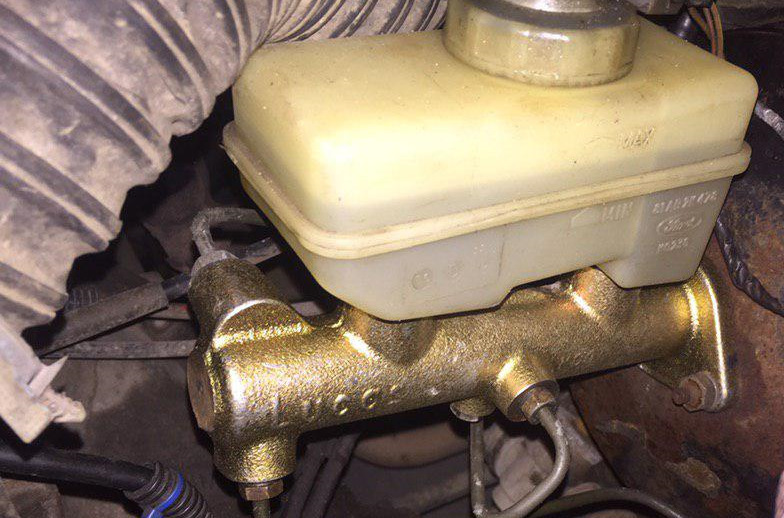

1. Тормоза
Недавно опять тормозная педаль стала тугой. Приехала в сервис, приговорили ГТЦ и пару резинок. Намекнули что вакуумный бублик ржавый и возможно тоже захочет под замену (бублик кстати не нашли, поставили старый, но пока рабочий; если у кого есть — выкуплю).

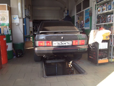

Оставила им машину, сказали запчасти приедут — сделаем. Когда пришла забирать машину — на стоянке её чуток прикрыл фиат. Ребятки из сервиса поглядели-поглядели и выкопали соседний труп. Потихонечку бочком-бочком вывели мою машину, по миллиметру маневрируя между машинами.
Пожелали удачи и отправили тестить тормоза вокруг сервиса )
Заодно кстати смазали замок ляды, а то как-то он печально открывался/закрывался

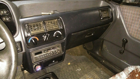

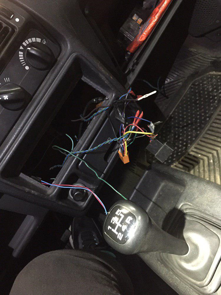

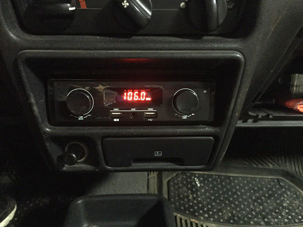

3. Магнитола
Перестала читать флешки ( Купили на али быструю замену. Выглядит хорошо, прям подходит. С крутилками. Звук канешн средний, но я в принципе особо и не горит, радио играет отлично и супер.
Кстати, решили наконец-то перепаять тот ужас, что там был накручен, припаяли провода из комплекта на свежую фишку, обернули в термоусадку. Там теперь всё аккуратно и красиво.

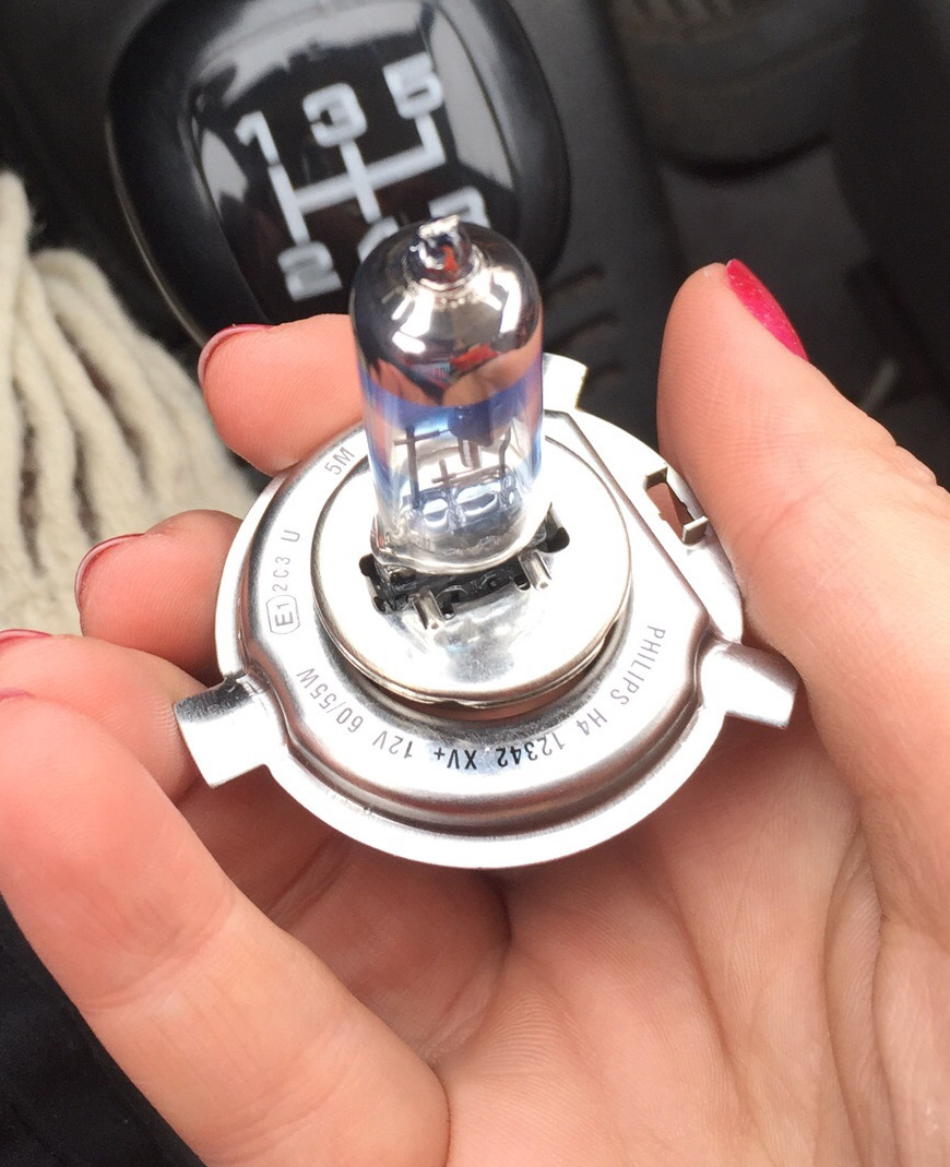

4. Фара
Перегорела лампочка в правой фаре. Выкрутила, попыталась найти такую же филипсовую — фигушки, купила пару осрам, оставшийся филипс положен в загашник )

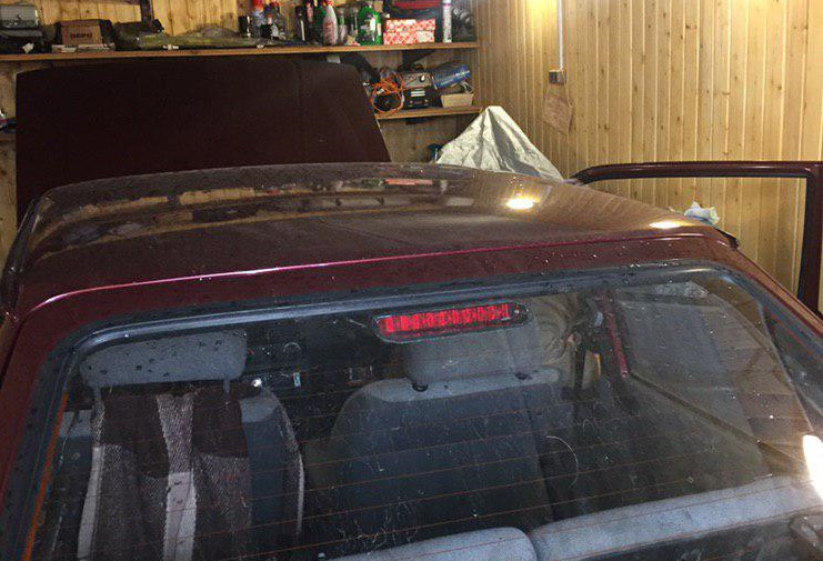

5. Дополнительный стопарь
После замены стекла на ляде, стопарь лежал отдельно в багажнике ))) но работал исправно ))) Купила двустороннюю чёрную самоклейку, очистила стопарь от старой ну и приклеила наконец-то на место.
Комментарии 1
ремонта фонаря на долго не хватит — нужно к выводам припаять герметичный разъем, а все дорожки и место пайки залить лаком для печатных плат, типа urethane.
