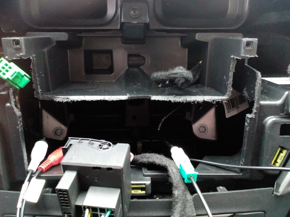

Приветствую, а чем пластик панели резали?
И если есть фото подключения проводов переходника
Как нопки присобачить

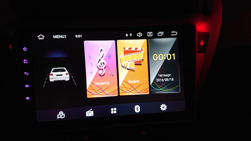

Здравствуйте извените за беспокойство вы не могли бы подсказать как настроить линии разметки задней камеры и динамически линии показывает но они не работают. Заранее благодарю вас.
Здравствуйте, в разных магнитолах по разному. В целом в настройках должно быть меню включить разметку заднего хода или выключить. Если у вас меню на английском ищите слово Reverse

Подскажите пожалуйста, где там именно в настройках тип авто выбирать?
Я точно уже не помню. Если не найдете пойду завтра посмотрю в гараж. Там программное меню надо вызвать и оно просит код 3368 вроде и там появляются расширенные настройки.
0000 у меня код и нашел я это меню, продавец прислал распиновку колодки магнитолы, буду разбираться

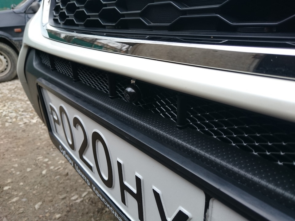

Добрый вечер, Руслан! Большое спасибо за такой классный обзор магнитолы. Есть такой вопросик- в этой магнитоле есть отдельный провод для передней камеры? И в меню кнопка включения? Чтоб на магнитоле на экран вывести в меню кнопку включения и она бы начинала показывать что впереди машины? Я хочу чтоб было две камеры- задняя от лампочки заднего хода а передняя принудительно.
У меня в борт журнале есть запись о установке такой камеры-самая свежая по дате
Я видел Вашу инфу о подключении регистратора. Я имел ввиду камеру в бампер, чтоб было легче парковаться!
А, я думаю можно, работа камеры запускается приложением. По сути тот же регистратор только в другом месте. Найдите нужную вам камеру для андроида и 0 проблем

Привет, а что там за геморой был с кнопками и колхозом обрезков от пластиковой карты?))) А то я недавно стал обладателем замечательного ситроена, прикупил магнитолу. только чуть поновее, уже на 9 андройде и все такое. но внешне она такая же, только производитель другой, вот на выходных думаю заняться установкой и ищу всю инфу по этому делу))
Привет, ниже в комментариях отвечал на такой вопрос

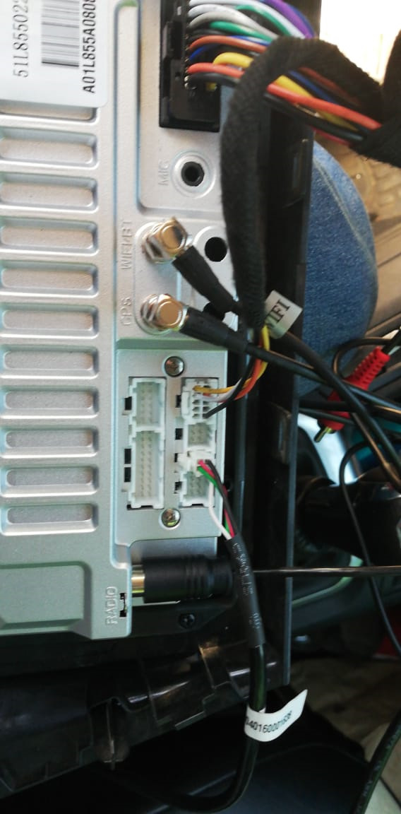

Подскажи, пожалуйста, как подключить провод ACC от машины к магнитоле?У меня красный (ACC) отходит только от канбуса и сразу в магнитолу
Я только фишки соединял и все. Ничего с проводов не резал, не шарю что там к чему

Привет ты разобрался с АСС?
Привет, да, китаец выслал другой жгут проводов

У меня был жгут проводов к магнитолле на котором висела коробочка. С коробочки было два белых проводка которые фишкой вставлялись в магнитоллу. Фоток нет(

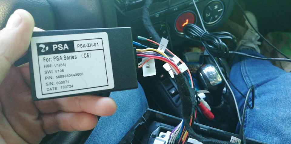

Привет, подскажи, пожалуйста, как подключить canbus.Пришла коробочка канбус отдельно, без распиновки. От авто идут два провода Can H и Can L.Куда их подключать?
Привет, не знаю как( у меня было все подключено
А есть фото задней части магнитолы с проводами питания и канбуса? Может, я вычислю…
К сожалению не подскажу, я думаю что нужно прошивку свежую вам искать

Добрый день купил я такую же на вид как и вас магнитолу, но подключить к БК не могу и кнопки не могу настроить ! Она все время включена можно лишь вывести в режим сна и все время включена подсветка кнопок! Подскажите что не так делаю ? В настройках нахожу авто включаю, но она невидт машину!
Добрый день. Ньюансов может быть много… Проверьте
1. Подключение кан шины к магнитолла — белые проводки с кан коробки в жгуте
2. Версию прошивки магнитоллы, если какой то старый например 2017 год то может не работать.
3. Попробуйте найти в магнитолле меню обучение кнопок и обучите их
4. В меню магнитоллы попробуйте выбрать Пежо 301 а не ситроен
Каншину подключил ( белые проводки) кнопки пробовал обучить не выходит ни чего в настройках менял авто! Прошивка стоит 5 ноября 2017 год!

Привет. Там надо что бы была подключена к магнитолла кан шина — два белых проводка + в меню магнитолы выбран наш Ситроен или Пежо 301 — должно всё работать
Вот если я ставлю прошивку от 408 пыжа то у меня под рулевой работает а бортовик нет
Ставлю от 301 то и бортовик не работает и под рулевой что с прашивкой надо думать))
Странно. У меня подрулевик работает и БК тоже — это все на прошивке от пыжа
Буду значит дальше тех поддержу мурыжить)))

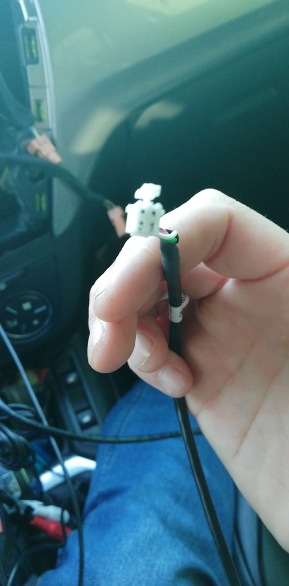

А что за 2 белых проводка и какому плюсу их подключать
У тебя есть вацап?
Вацап есть, у меня в куче шли в фишке. Скинь фото своей косы которая с магнитолы идёт
ruslanij
ruslanij
ruslanij
ruslanij
ruslanij
Вот смотри на этой фотке 2 проводка с колпочками
Смотри, по идее с этих вот белых проводов должна идти фишка и ее надо вставить в магнитоллу. Ты бы покрупнее как то сфоткал что б видно было все провода

блин, я вот свою позавчера подключил, при выкл зажигании магнитола полностью выключается, при вкл зажигания стартует с нуля (долгий запуск системы), настройки баланса звука сохраняются, а вот фильтры звука ставятся по умолчанию, время тоже сбрасывается (потом подтягивает через минуту-другую от машины), плюс сбрасываются сохраненные радиостанции. подключал без переделок, разъем в разъем, хз как исправить)))
У меня тоже при выключении зажигания выключается магнитола, видимо просто не правильно подключил. Но даже при таком раскладе при включении зажигания сразу без загрузки переходит в рабочий режим
в том-то и дело. что у меня она полностью выключается, а потом полноценно загружается и потерей всех сохраненных радиостанций и прочего. почти всё по дефолту становится((( в общем, поеду наверно к знакомым в сервис, пусть электрик глянет что там надо переделать.
Мне кажется нет постоянного питания после выкл зажигания, тут лучше да, к электрику

Руслан, а подскажи пожалуйста, что за сложности были с кнопками ЦЗ и аварийки? Без обработки напильником не влезали? Как магнитола в использовании. Если не сложно, напиши в л.с. или сюда.
Все влезало. На штатных кнопках есть резиновые пупырышки которые надо физически нажать что бы кнопка срабттала. На китайских кнопках эти нажиматели расположены в других местах. Поэтому я брал пластиковую карточку Киевстар, вырезал с нее квадрат, вклеил в кнопку и таким образом появилась плоскость которая смогла нажимать резиновые пупырышки. Хз на сколько понятно обьяснил)

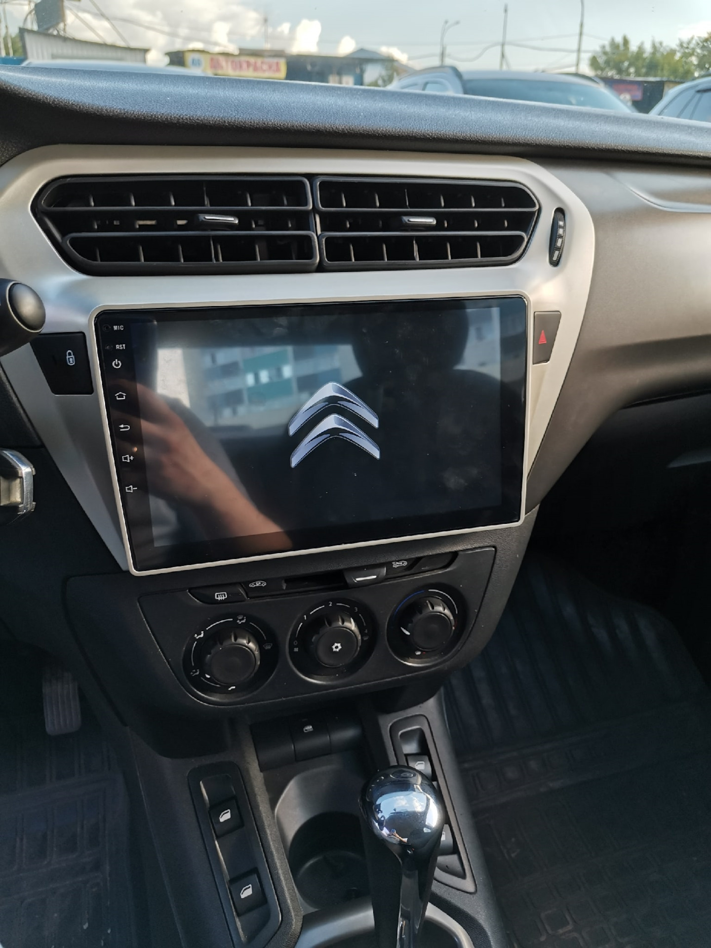

Коллега-сетровод, обзор глянул самое начало. Салон преобразился. Смотрится круто! Обычные флешки сей зверь читает? И что по качеству звука?
Читает флешки, все форматы. Звук на стоковых динамиках стал немного лучше, добавилось низких частот и бас
Прикольно! Панель на Теслу стала похожа).
