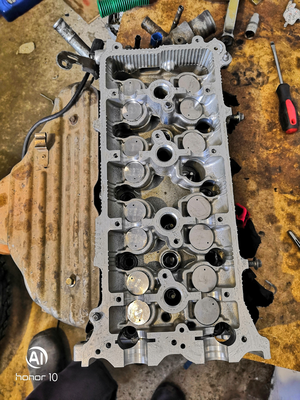

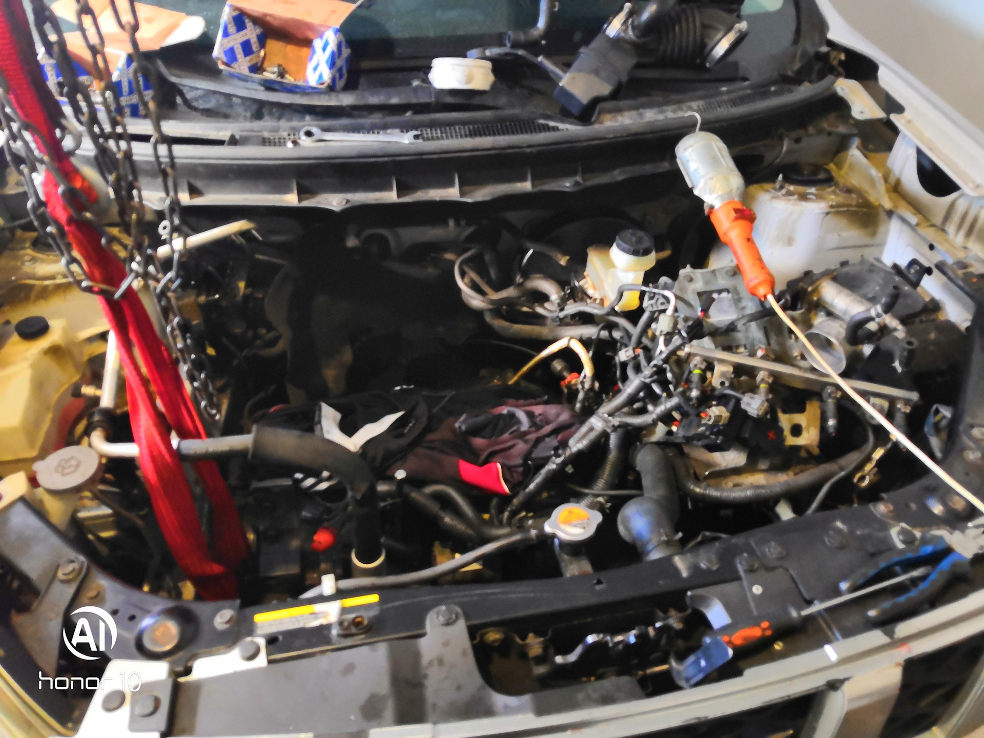

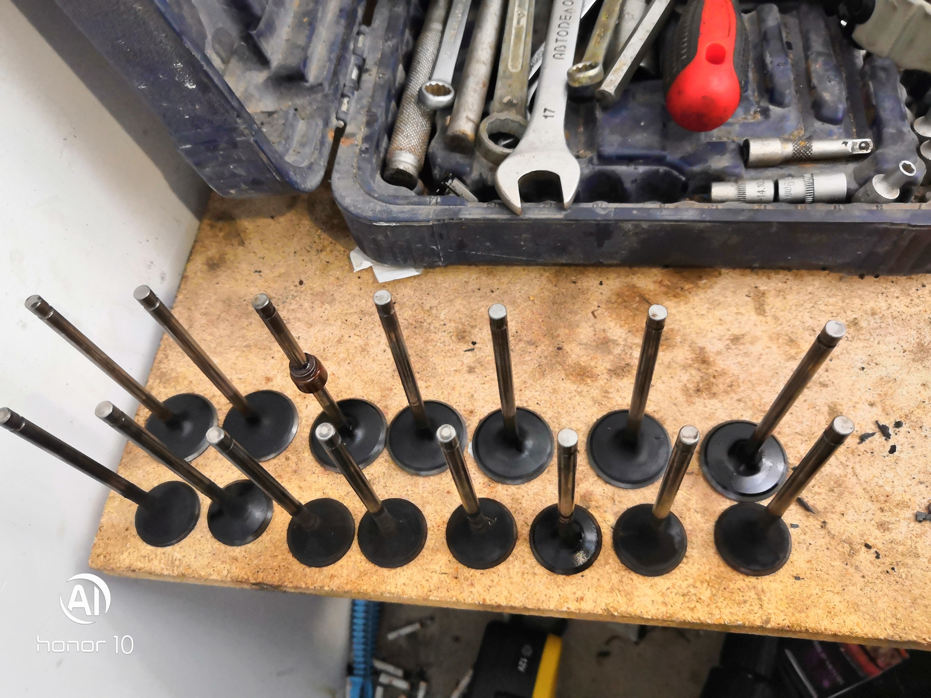

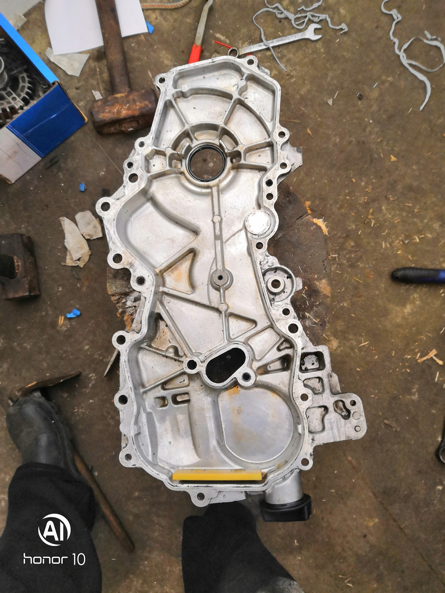

Приветствую всех . После того как собрал завел, услышал непонятный стук, ну более менее, с "подписчиками" разобрались, что это звук цепи, точнее натяжителей, думаю ладно закажу пока, будут идти займусь разбором . В итоге сняв впускной коллектор обнаруживаю, что все впускные клапана в масле, решил померить клапан, а он 5,42 мм, в итоге было решено заменить все клапана, так как на них уже выработка не в допусках . Маслосъёмные колпачки подбил ещё чутка, вставил клапана . Теперь ожидаю натяжители, будут завтра, сегодня зачистил все от старого герметика, и ставлю цепь, останется только поставить натяжители, и завести . Ещё раз извиняюсь за долгое ожидание, некоторые пишут" когда уже, не томи" вот эта неделя решающая, не томлю все сделаю, и подробно расскажу что да как, удачи . Всем спасибо за советы .

А я писал тебе, чтобы проверил люфт клапанов в направляющих. Проходимость масляных каналов проверь. И не забудь поставить резиновое колечко в блок перед монтажом крышки ГРМ. То кольцо, которое герметизирует главный масляный канал. Если его не поставить, потом можно долго ломать голову над вопросами: "Где давление масла" и "Что стучит".

А зачем подбивали колпачки, первый раз не сели на место .
Думаю что да, на всякий случай
Понятно .
Я так понял вы маслосьемные колпачки не меняли .
Менял

Клапана меняли ?

И клапана тоже менял, яже говорю решил не экономить
