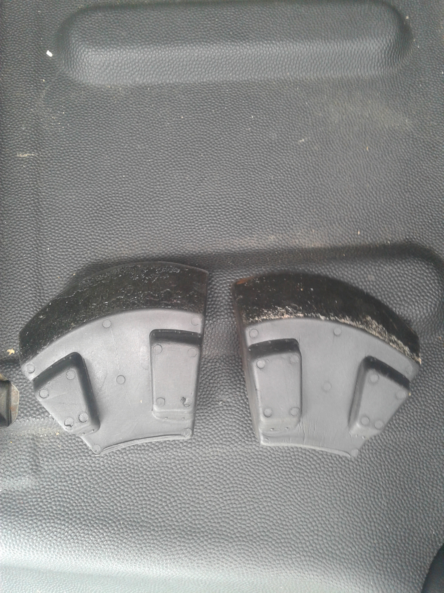

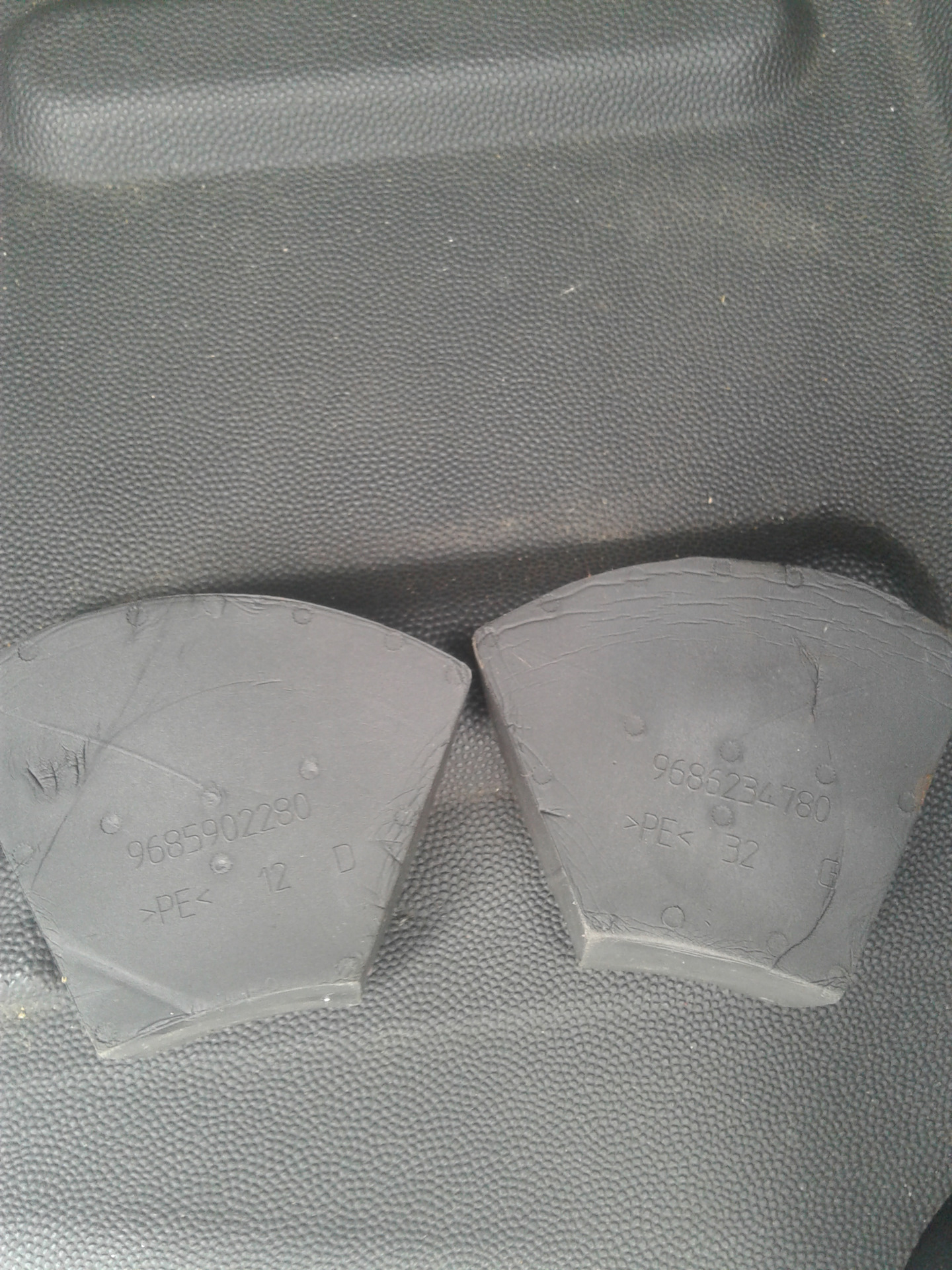

Из верх. направляющих задних дверей выпали такие штуки. С одной стороны типа клея осталось. Крутил вертел так и не понял как и где они стояли.

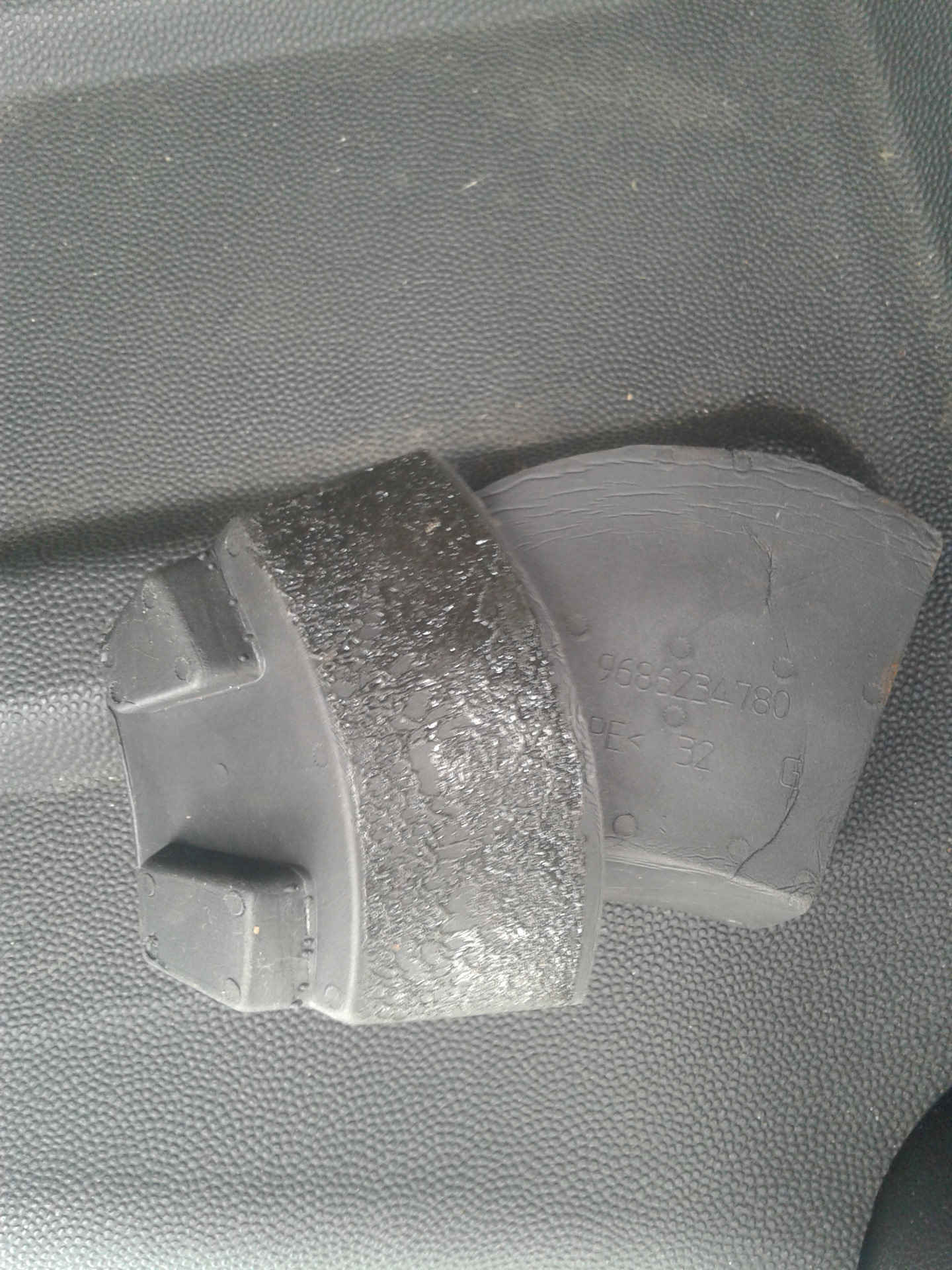

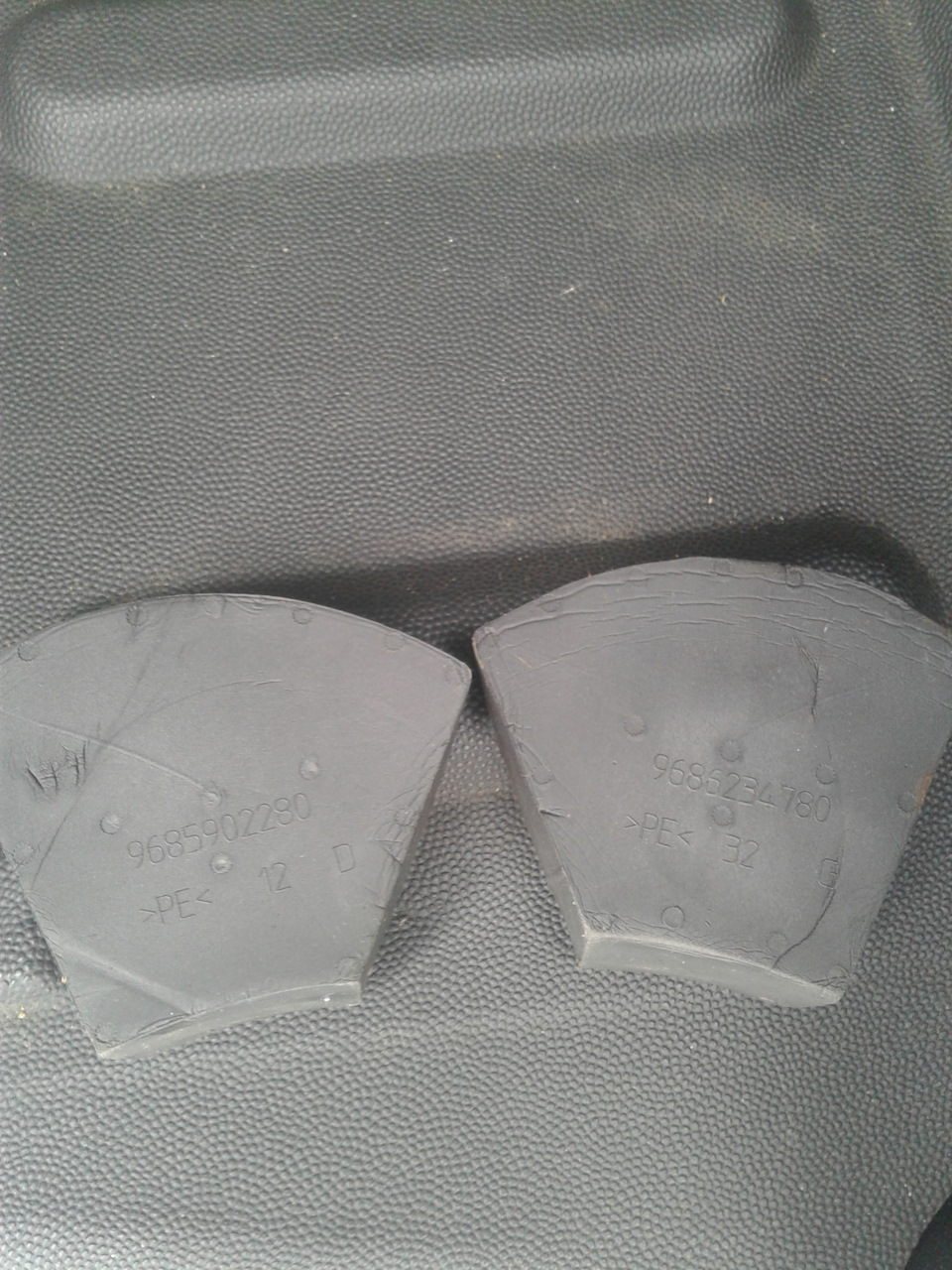

Запчасти на фото: 9686234780

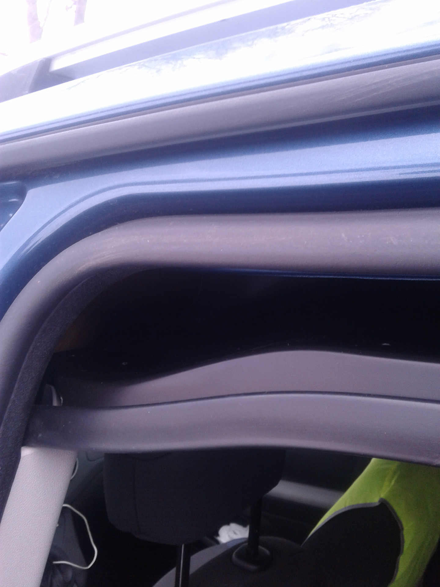

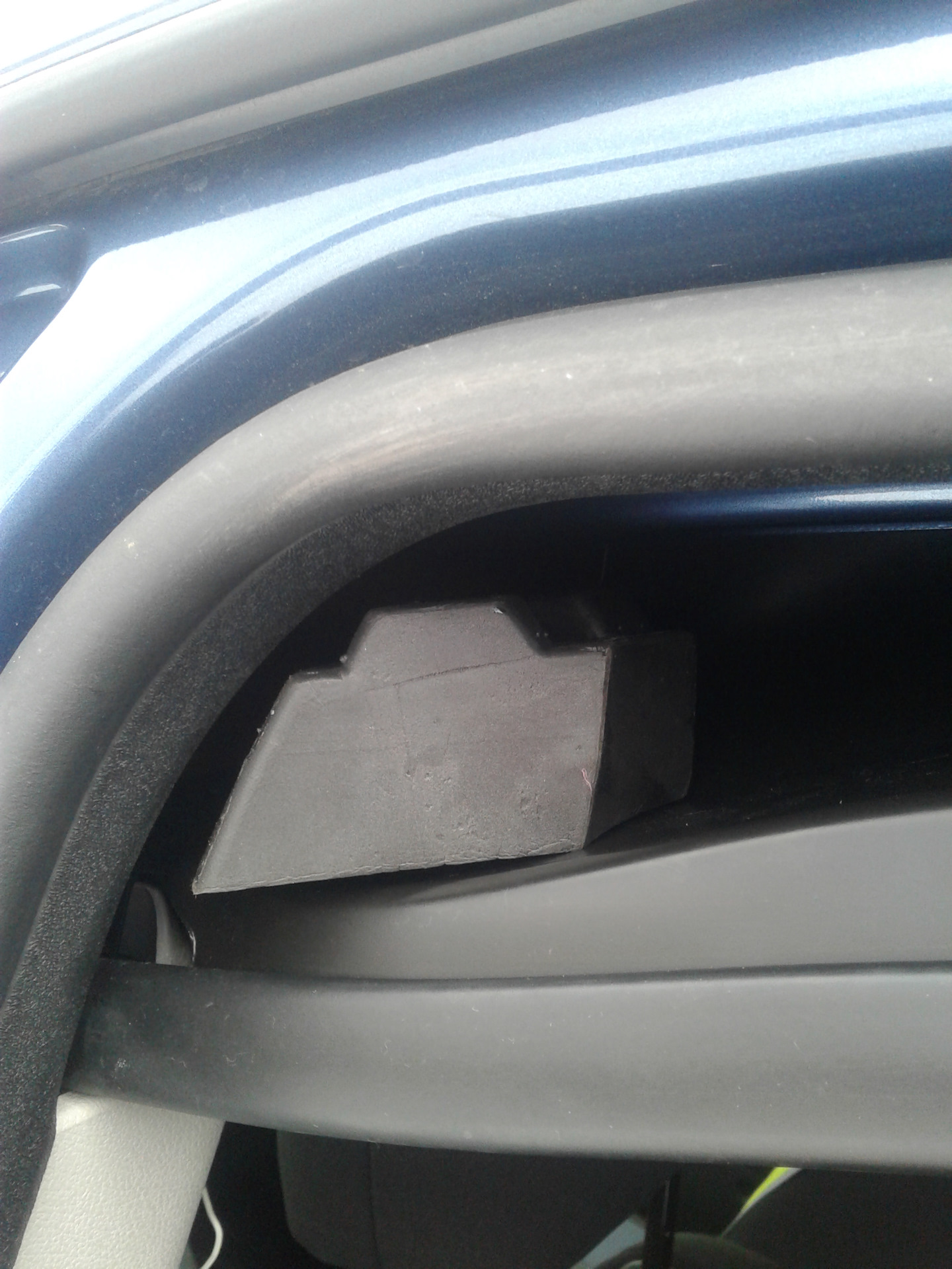

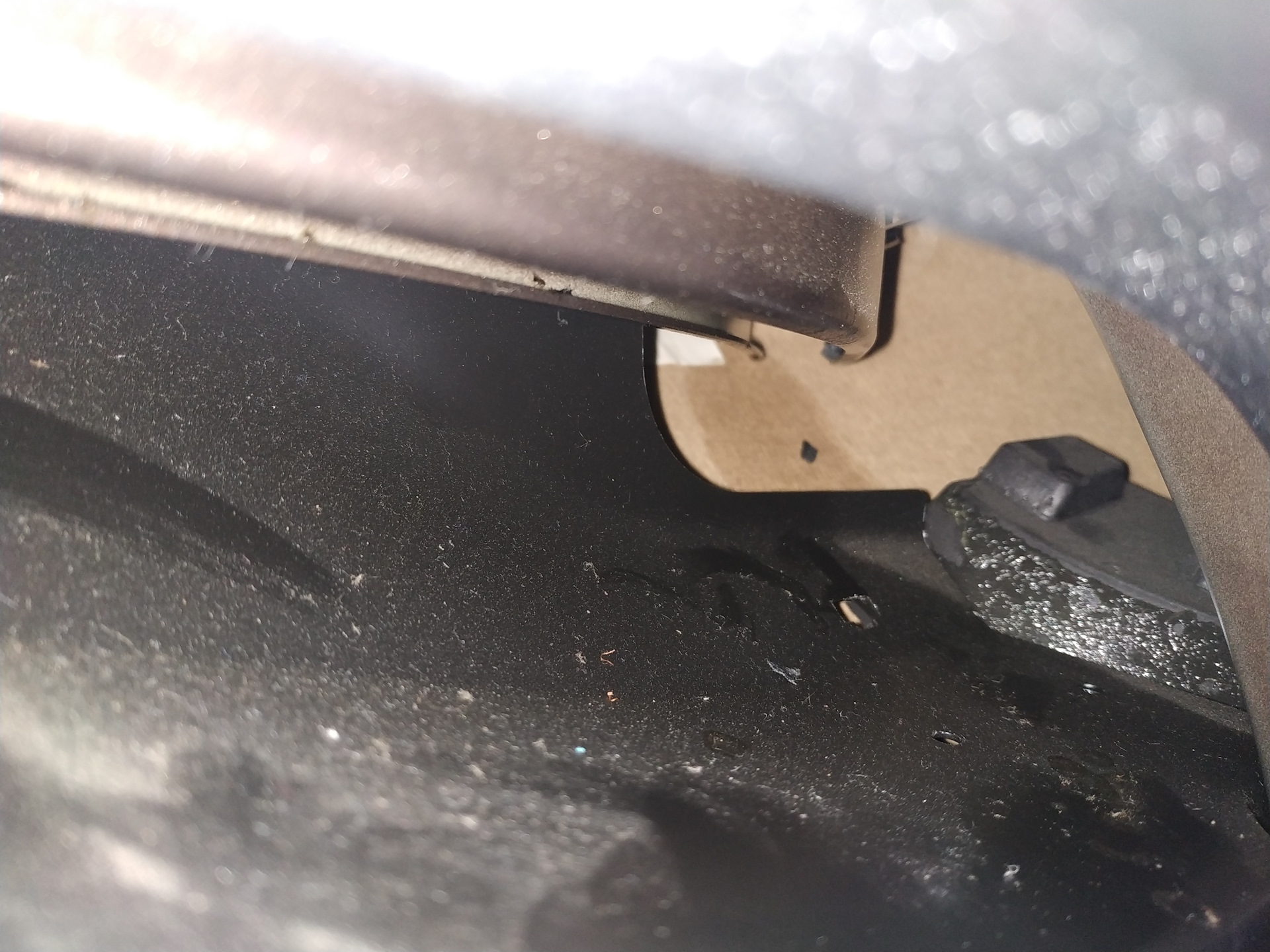

Нашел. Лежат, приклеены.
Где лежат? Фото?
Дойду до машины обязательно сделаю. Просто не было телефона под рукой. Они установлены на обивке крыши там куда заходит ролик двери. На фото у Вас показано.
Такое ощущение что у вас тоже отвалились, клеющая сторона уже снаружи.
Они стоят неподвижно

эти детяли вклеиваются между крышей и потолком в районе центральных стоек.Можно жить и без них т.к они призваны сохранять форму потолка, но у него и так жёсткости хватает . Не смертельно
И спрашивать лучше у того, кто шумку делал. Может фотографии сохранились или так вспомнят куда их клеить.
8335 WT и 8335 WS — прокладки потолка. Но даже на схеме нет точного месторасположения.
Это упоры. Ставятся между кузовом и обивкой крыши. Когда разбирал свою тоже выпали. Потом долго думал куда их присабачить. Они приклеиваются к кухову, чтобы крыша в некоторых местах не продавливалась (в каком-то углу) =) Без съема вообще не понять куда их сувать
Когда потолок перешивал, с левой стороны выпала и забыл вклеить обратно, по сей день всё нормально и без неё
Да полюбому без них жить можно. Особенно если не стучать в крышу головой =)
О!У иеня тоже выскочили :) Я сам не понял как они там стояли и зачем…Я подумал может какие упоры…хз отложил до выяснения))
