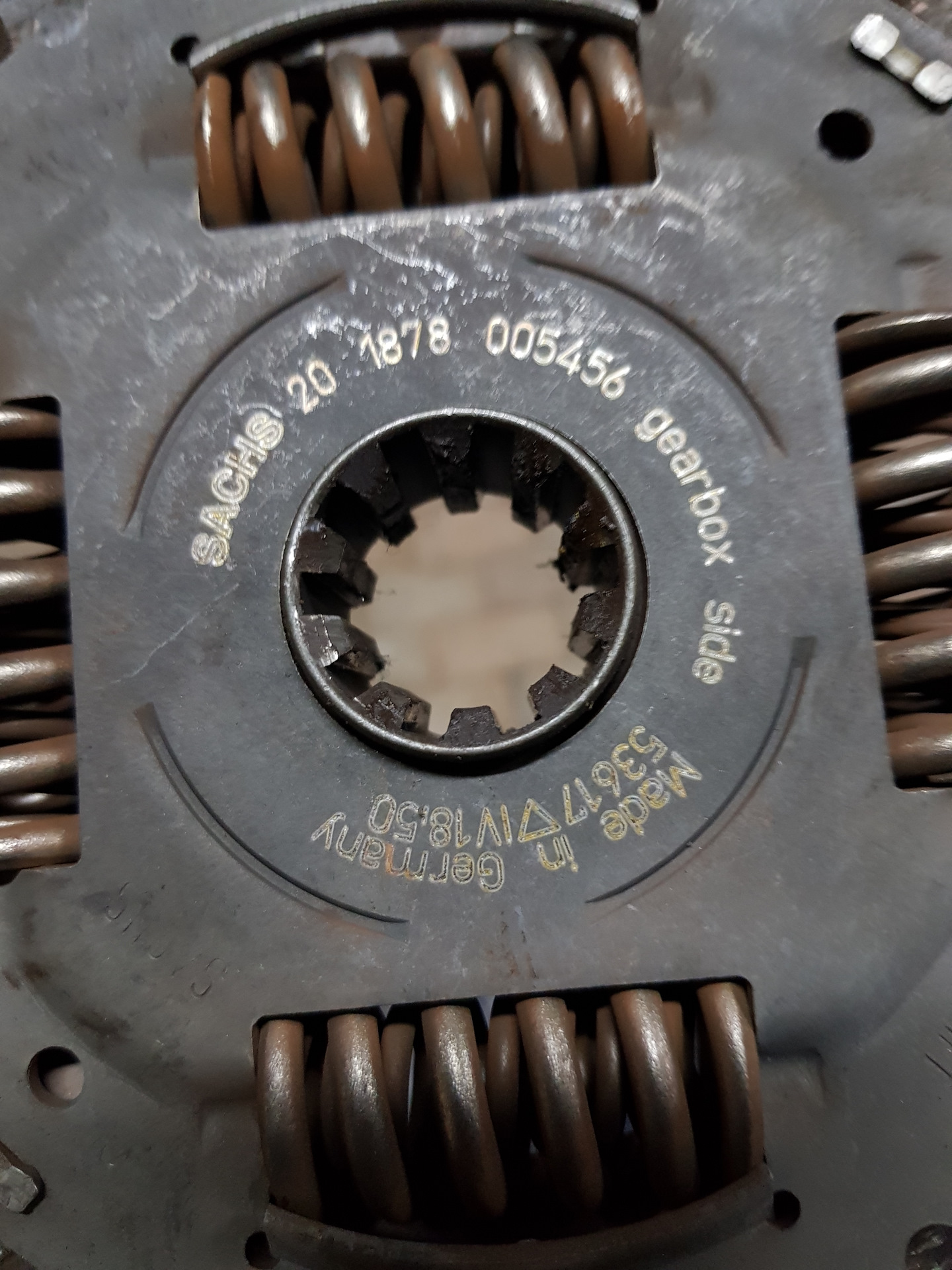

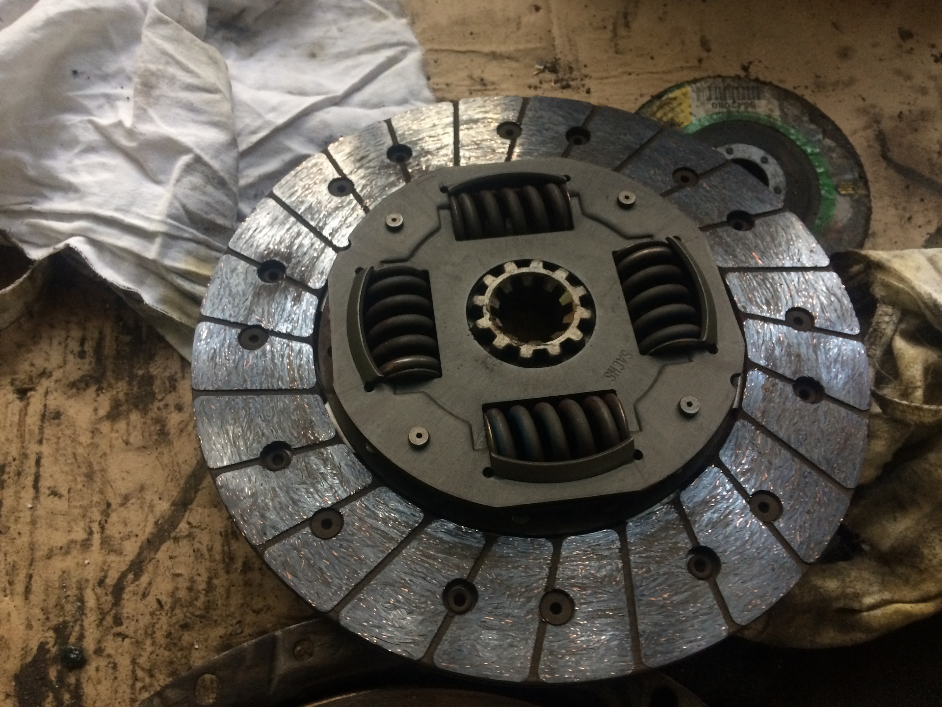

Граждане соболеводы! Жду помощи по подбору (с каталожным номером) диска сцепления. Недавно, после прошивки, разлетелся диск сцепления (просто вдребезги), поменяли по скорому на какой то типа сакс (думаю что от бензинки так как слишком хлипкий на вид). Чуть поездил и усё — буксует! Помогите с выбором мощного и надежного! А так все хорошо, машинка опять попала на ремонт двигла, стал выгонять тосол через бачок. Сдал в ремонт тем же "профи", а им только дай, зачем искать причину завоздушивания, когда проще двигатель вынуть и перебрать за счет клиента!

Добавлю, что оригинальный, ведомый диск сцепления меньше 5000 — 5500р не будет стоить, все что по 2000 — 2500р — это подделки, их быстро «ведёт» и т.д.
мне обошелся в 8 000
Один диск или с корзиной?
только диск, корзина была в отличном состоянии
Тогда остаётся делать как предложил sabalet-22177
Leon109
8000р за один диск круто, у дилера в Ростове стоит 5 782р
выбирать не приходилось…что было в наличии.
Оригинал
А у меня вот такой оригинал.причем, что на дизель, что на бензин сцепа одинаковая.Но у вас по две пружины в демпфере, и клепки стяжки всего механизма разные, у меня они круглые, а у вас ленточные.
Romik126
Оригинал
То что "маде ин Джёмэни" враньё.
С 2001-03г. ZF в Швайнфурте и других городах Германии очистила все производственные площадки SACHS для расширения производства АКПП.
Или Словакия или немного южнее Гуанжоу.
Поэтому и соединение пластин демпферной муфты ведомого диска разные.
