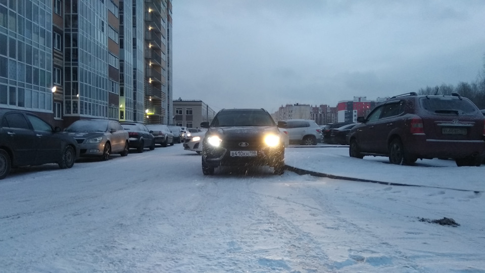

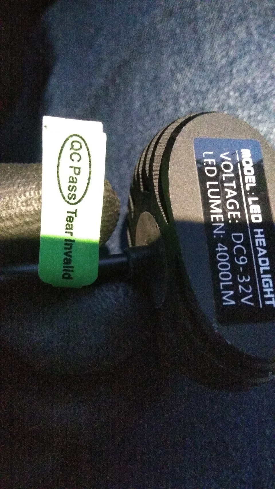

Лежала у меня лампа диодная на 4000 люменов, купленная на е-бейе. Это была одна из последних ламп, в которой световой элемент находится там же, где и у галогеновых лампочек.
Решил поставить и поглядеть, как обстоят дела с СТГ и как вообще с освещаемостью.
Поставил.
СТГ — практически в норме, чуть-чуть была засветочка на пол-десятого и собственно все. СТГ практически идеальная.
Но сам свет диода оказался слабым. Лампа галогеновая — Дженерал Электрик Н7, штатная.
Фото прилагаю.
Получается, что при покупке хороших диодов — можно ездить с более лучшем светом и никого не слепить.
Я и сам противник говно-света и приверженец четкой СТГ, но тут даже я задумался о покупке хороших диодов.
Хотя может просто ставить Филипс+30, а когда будет с баблом пошире — купить себе комплект диодных фар за 16к?

на рио у меня… лампы ProSvet. СТГ лучше чем на галогене, по мощности не много выше галогена (показания с аппарата настройки фар)
кетай… максимум 400 лм они дают…4000 там и не пахнет
также будут слепить (хоть и не сильно, слабые) встречку
ну и ДПС будет радо оформить вас в пешеходы на пол годика и на 5000р пополнить казну
4000 люменов?))
У галогенок что то около 1300-1500. Значит диод должен светить минимум в 2 раза ярче? По фото и не скажешь)
Диоды есть диоды они не светят, светодиоды они светят. Хоть один умный нашёлся, фары купит и будет вкорячивать светодиодную лампу туды.
Какая-то мания с этими светодиодами… Если фара спроектирована под галоген, то никакие конструктивно другие источники света не дадут заданный световой пучок.
Хотите свет другого оттенка, подберите соответствующую галогенку.
Я уж молчу про сохранность цепей питания и электроники авто.
Миллион тестов доказали ни один диод не светит правильно в фаре под галоген, увы это так.
"СТГ — практически в норме, чуть-чуть была засветочка на пол-десятого и собственно все. СТГ практически идеальная."
По описанию это уже не в норме стг)
www.drive2.ru/l/480676797923459080/
С прошлыми диодами СТГ — вообще отсутствовала))))
Так что в этом эксперименте СТГ, можно сказать присутствовала))))
да нет там нормы и близко! — засвет большой, просто есть граница прямого света и засвета боле-менее четкая…
Даже у дорогих диодов не будет СТГ!
Только линзы дадут хороший свет!
