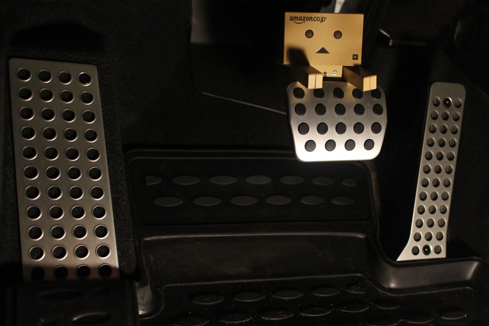

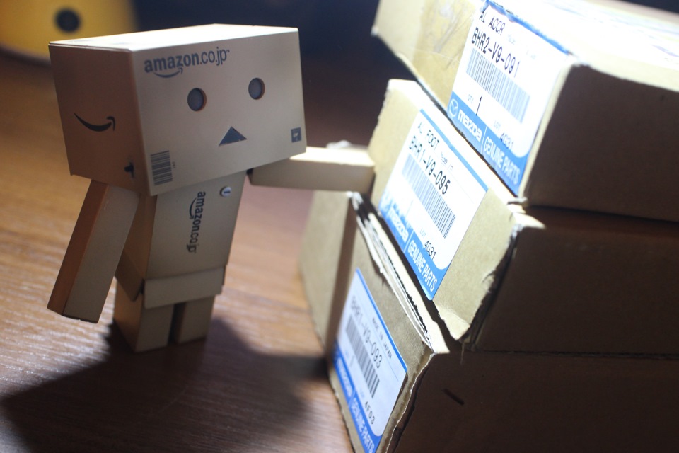

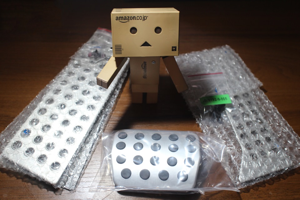

На неделе привезли очередные ништячки для акулы.

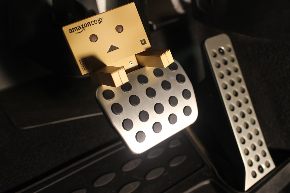

На этот раз это алюминиевые спортивные накладки на — педаль газа (BHR2-V9-091), педаль тормоза (BHR1-V9-093), площадку для левой ноги (BHR1-V9-095).
Установка простая.
Педаль тормоза — снимаем старую резиновую накладку и надеваем новую алюминиевую.
Педаль газа — в комплекте идет наклейка для разметки, клеим ее — делаем два отверстия сверлом (восьмеркой). И закрепляем ее с помощью сопутствующего крепежа.
Площадка для левой ноги — отцепляем левую стенку (около площадки), подкладываем под обивку металлическую подложку, что идет в комплекте. И закрепляем накладку через обивку к металлической подложке.
P.s. Изначально были сомнения насчет алюминиевой составляющей — вдруг будут царапаться со временем обувью. Посмотрим, что с ними будет через полгода. Пока в использовании 5 дней — полет нормальный.
