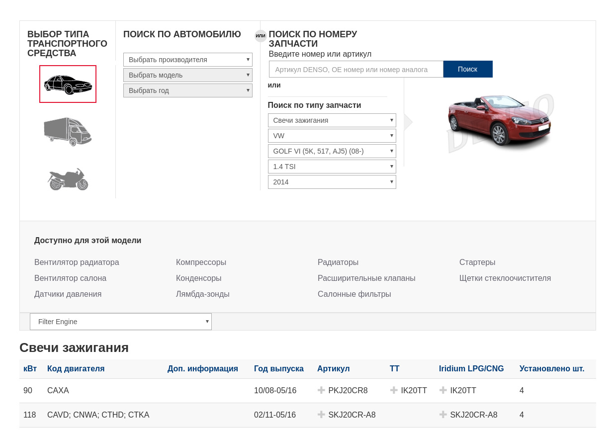

И еще на скрине
у вас на скрине CAXA мотор.
да, я видел, просто к тому, что можной найти аналог
вот тут по коду мотора можно посмотреть
auto-svechi.com/svechi-za…a-vw-golf-5-6-7-plus.html
